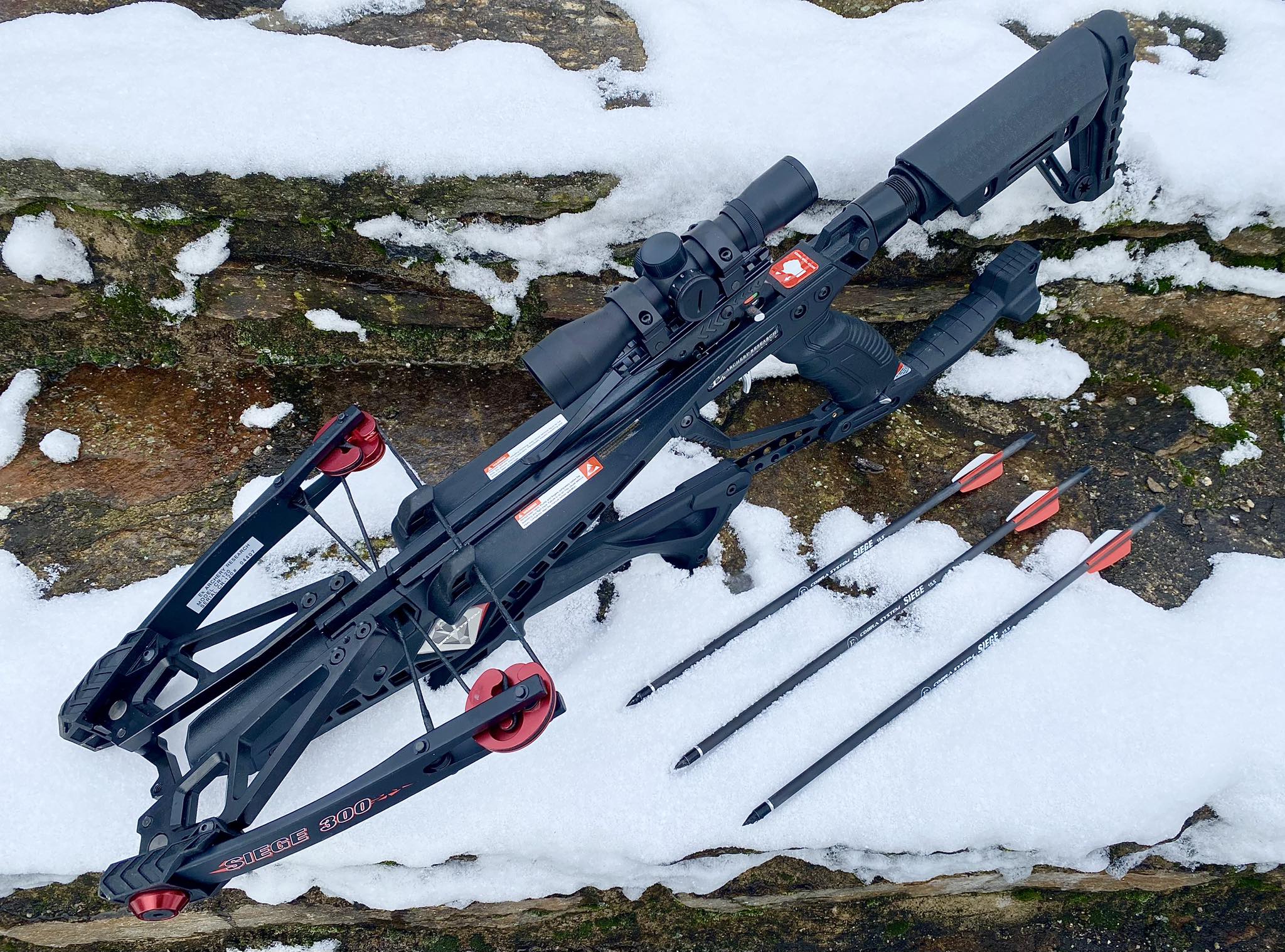

Jak již bylo zmíněno výše, Ek Archery Siege 300 technicky i vzhledově vychází z jeho předchůdců řady Cobra. Tedy z typů Ek Archery Cobra R9 a RX s reflexními rameny a nátahovými silami 90 a 130 lb. Přidává ale navíc delší nátah a mnohem silnější ramena, propůjčující kuši dvojnásobnou energii šípu než mají menší reflexní sourozenci. Díky přispění kladek je pak výsledná nátahová síla 150lb. Kvůli tomuto nárůstu nátahové síly byla značně prodloužena samotná spodní napínací páka. Díky průběhu nátahu i prodloužené páce zůstává nátah ještě snesitelný. I přes nevelký nárůst rozměrů oproti verzím reflexním Cobra, tak kladkový systém posouvá relativně malou kuši výkonově již do vod nejslabších loveckých kuší.
Kuše se díky delší a úzké kladkové hlavě stala opticky štíhlejší a zejména při natažení má dynamický a agresivní vhled. Někdo by mohl v Siege oproti bachratým Cobrám spatřit i jistou eleganci.

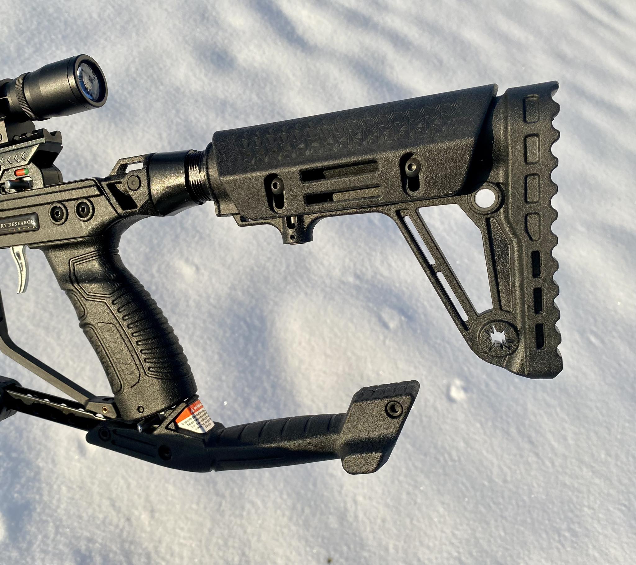

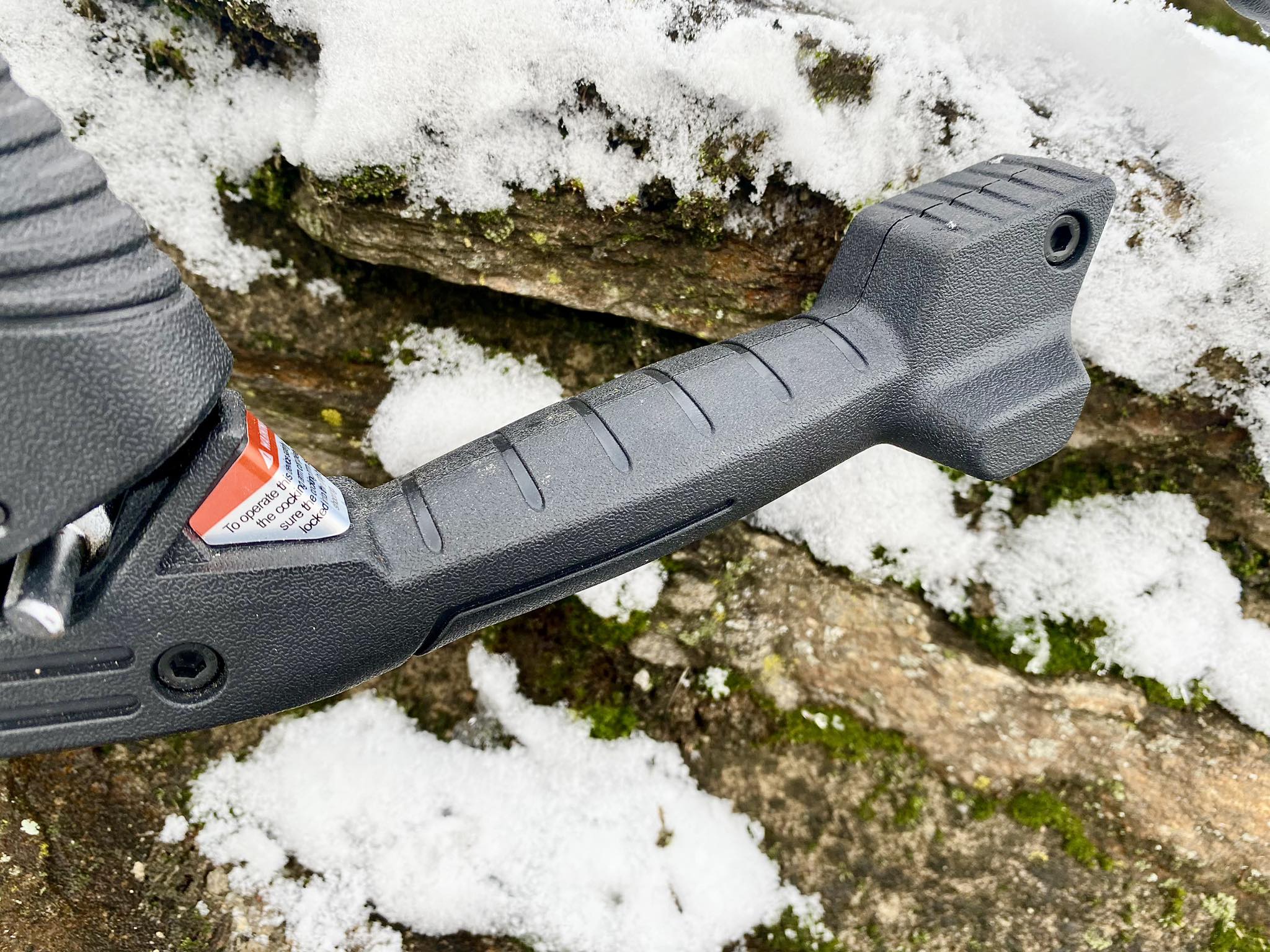

Základním rysem je opět nátahová páka ve spodní části kuše. Ta se vyklápí směrem dolů a dopředu. Společně s pohybem páky se přes přepákování pohybuje šasím kuše kupředu celý spoušťový mechanismus včetně záchytu, držáku optiky, včetně optiky samotné i vodícího railu pro šíp. Úplným otevřením páky dojde k jeho zachycení o tětivu v přední části kuše. Stlačováním páky zpět pak dochází k natažení kuše do pozice pro střelbu. V zavřeném stavu pak páka slouží jako předpažbí kuše. Jak již bylo řečeno výše, vzhledem k větší nátahové síle byla páka prodloužena ještě o cca 15 cm za osu úchopu kuše tak, aby byl její nátah snadnější.
I přesto je nátah relativně náročný a myslím, že ne zcela vhodný pro dívky, ženy nebo muže drobnější tělesné stavby. Viděl jsem možnosti, jak páku natáhnout opřením páky o zem a dotlačení kuše na ní.
Ale v tomto případě bych byl ještě více opatrný, než při běžném napínáním oběma rukama.
A to vzhledem k možnosti vysmeknutí nebo podklouznutí kuše a jejímu možnému následnému vymrštění proti svému uživateli. Největší problém totiž představuje detail zámku uzavření nátahové páky. Nejen, že má vůle, mele se a chrastí. Ale největší problém představuje moment, kdy natahujete, tlačíte na páku kuše zpět, dorazíte jí na pistolovou pažbičku a zámek nezachytí… Pokud v tem moment povolíte stisk, páka se plnou silou vymrští a může dojít k nepěknému zranění!
Proto vždy, když páku dorazíte, mírně s ní zamelte, aby ozub s jistotou zaskočil za čep a pak pomalu uvolňujte tlak na páku. Za mě nejproblémovější detail kuše, který by měl být v dalších evolucích kuše zdárně vyřešen. Ještě jednou na tohle pozor pro všechny!

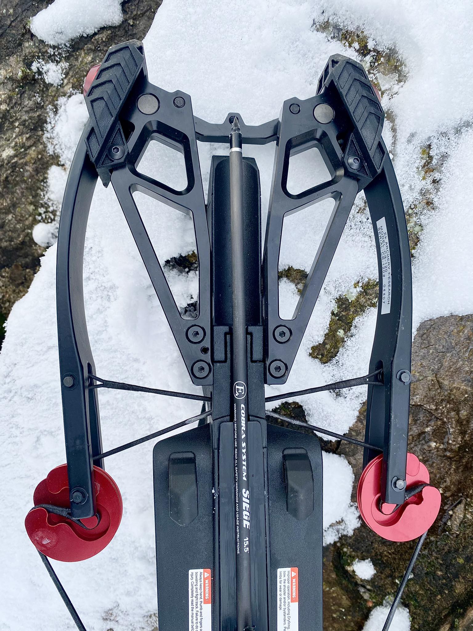

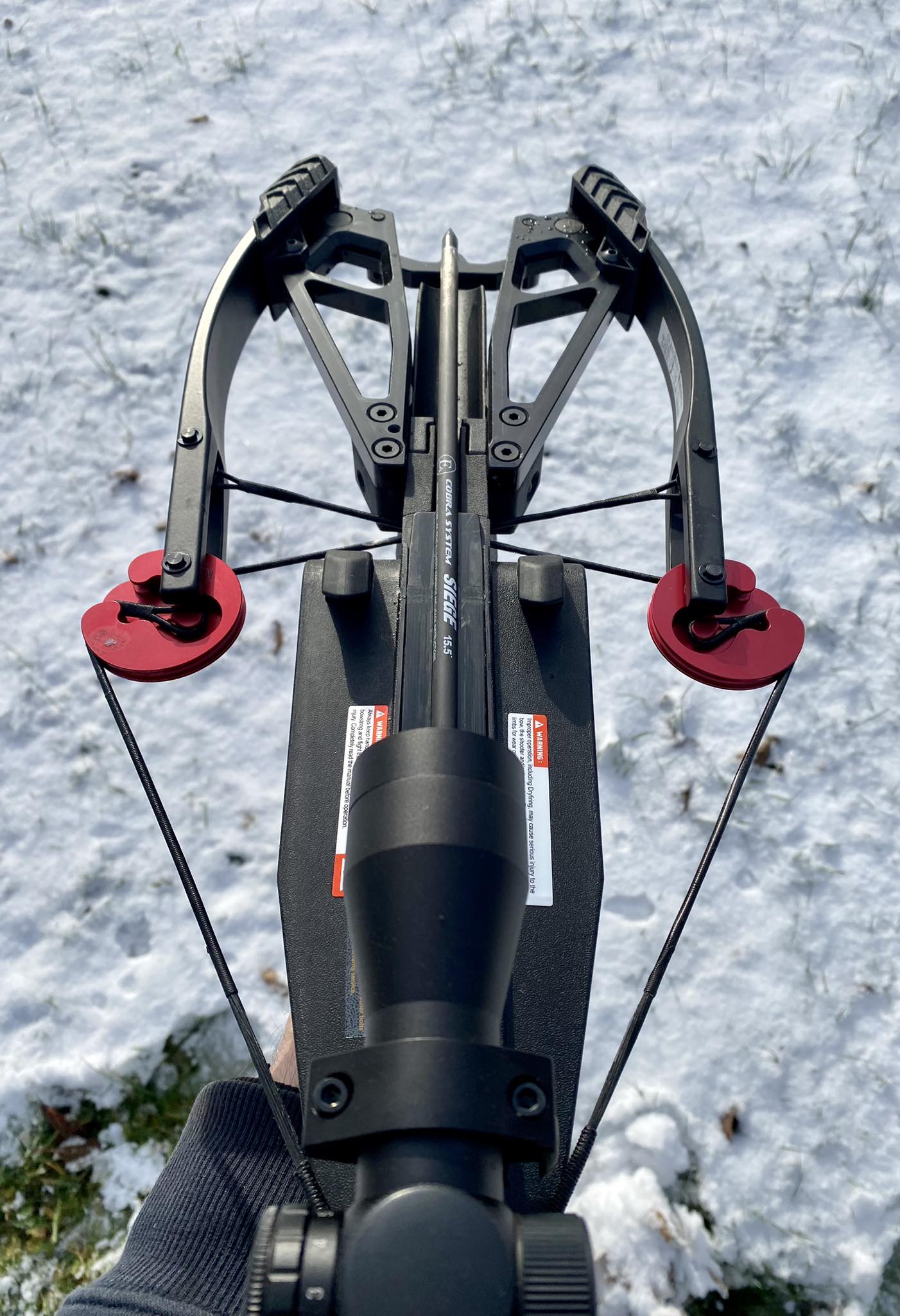

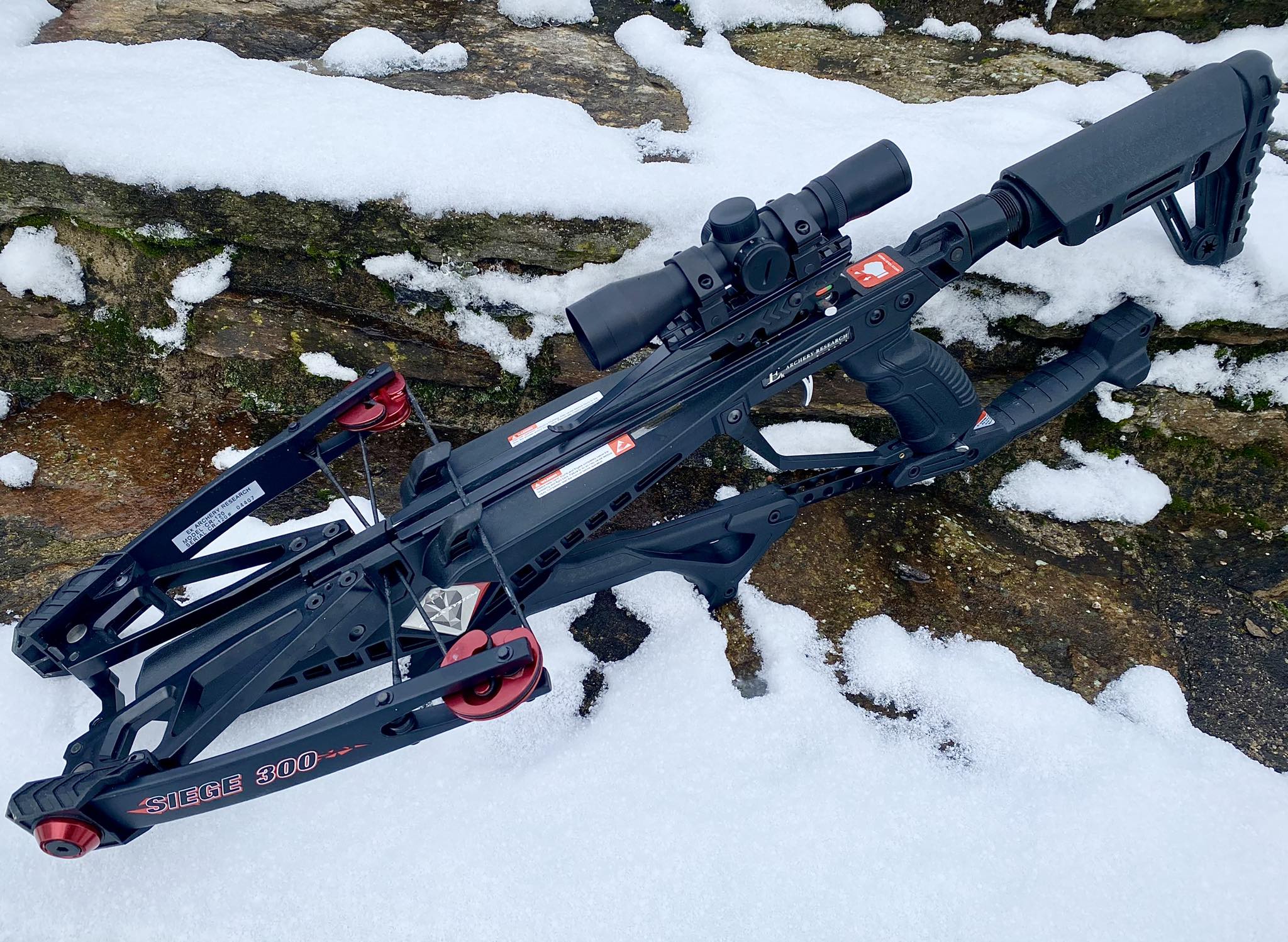

Ramena kladkového systému jsou oproti těm reflexním mnohem hmotnější. A to jak na svojí šířku, tak na svojí výšku. Reálný odpor takových ramen bez přispění kladek bych se nebál odhadnout na 280 lb. Kladky jsou kruhové, plné, bez jakéhokoliv odlehčení. Jednoduchost a cena výroby diktují vzhled. Za mě jsou kladky ošklivé a hezčí kladku můžeme vidět na kdejakém vrátku na stavbě. -1
Celkový vzhled zachraňuje pěkně provedený tmavě červený elox, který vkusně ladí s dalšími, barevně stejně vyvedenými doplňky (podložky šroubů ramen kuše, nápisy na ramenech, letky šípů). +1

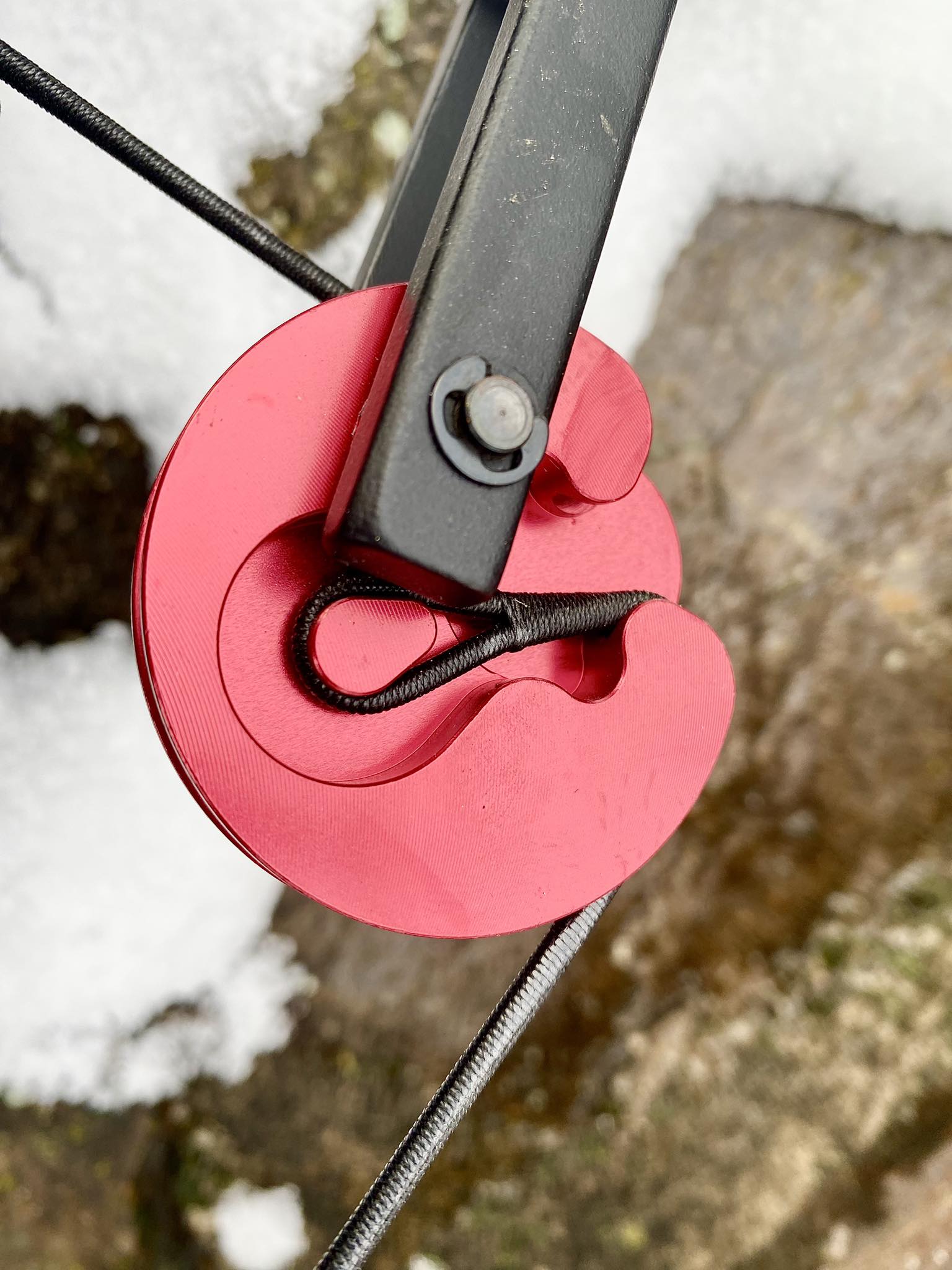

Samotná hlava je velice pěkná a zajímavě řešená. Jde o dva kusy CNC obrobených duralových lichoběžníků, značně odlehčených, skeletonového typu. Každý z nich je přišroubován dvěma šrouby k plastové základně v zadní části hlavy a v přední části jsou propojeny jedním šroubem na každé straně duralovou vzpěrou. Otevřený prostor mezi těmito částmi slouží k posunu lišty railu vpřed pro zachycení tětivy záchytem. Po natažení tětivy vzad je to součást railu, kudy je veden šíp. Povrch je pěkně černě eloxován, obrobení čisté, bez ostrých hran nebo otřepů. Napojení na plastovou část hlavy a ni napojení celého kompletního lučiště do těla railu kuše nejeví žádné známky vůlí. +1

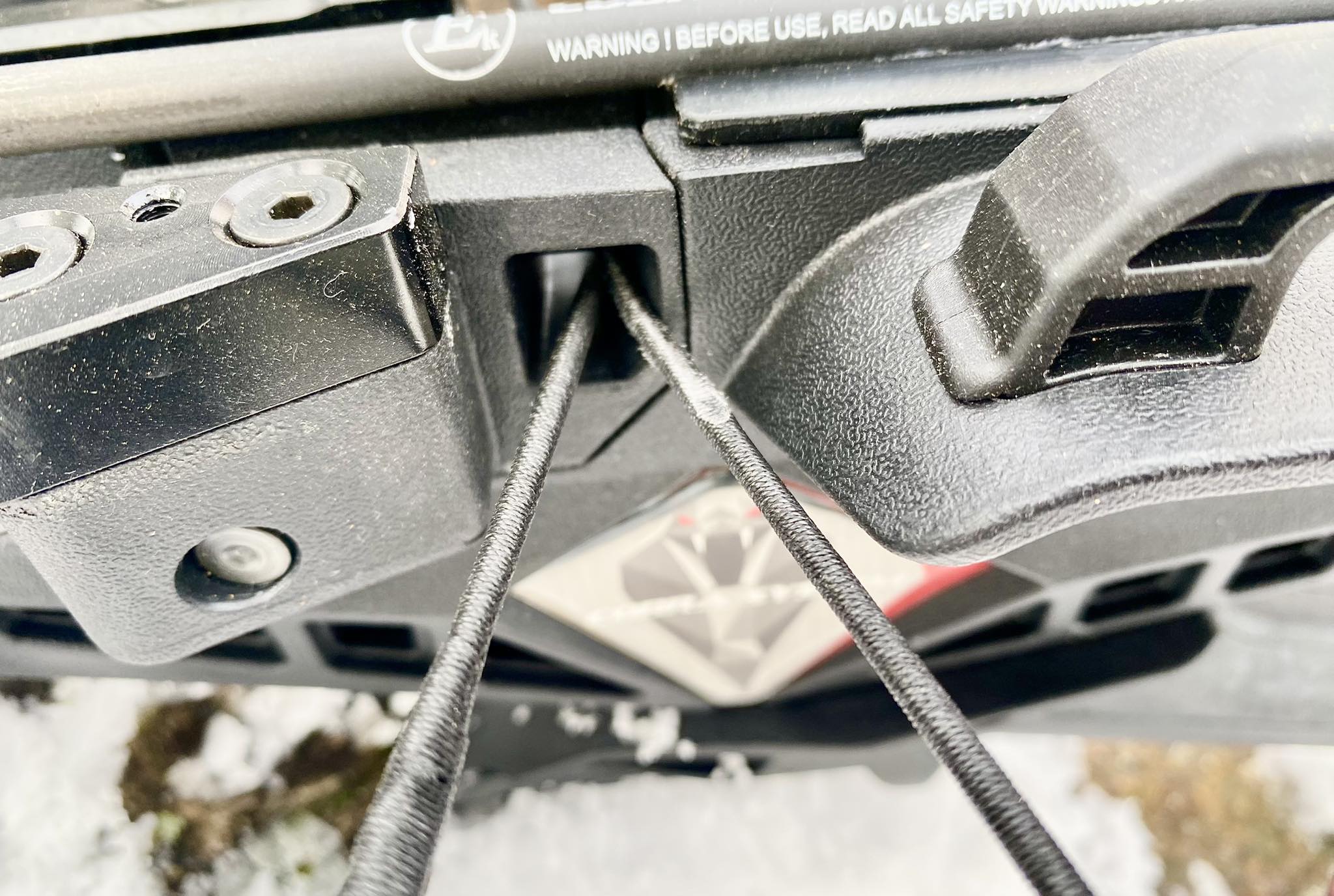

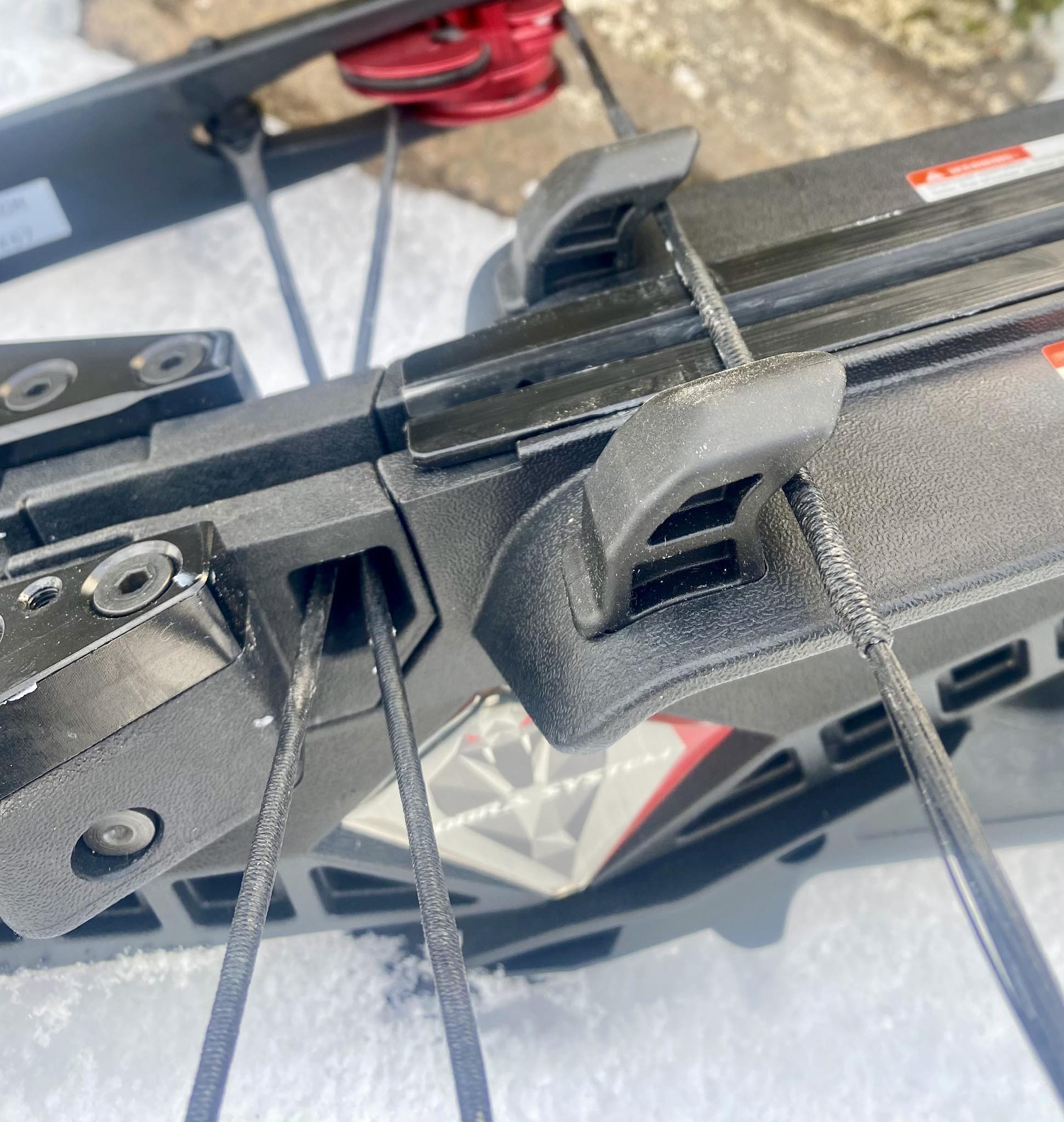

Velmi pěkně a zajímavě je řešeno uložení a vedení lanovodů. Lanovod vede ze spodní části kladky s druhým lanovodem se kříží v otvoru v těle railu a pokračuje do místa 60 mm před protilehlou kladkou, kde je na čepu umístěna rolna, na které je osazeno protilehlé oko lanovodu. To stejné je z druhé strany. Při napínání tětivy se tak ramena stahují na předních i zadních osách. To pomáhá proti krutu osy kladek i ramen ve vertikální rovině. Společně s relativně malými silami a energiemi pak přispívá ke klidnému a tichému výstřelu. +1
Otvor pro vedení lanovodů postrádá jakýkoliv slider. Jen v horní části otvoru je rádius, o který se lanovody opírají a kloužou po něm. Na pravé straně se pak lanovody kříží a nasedají na sebe. I přes toto jednoduché řešení pak omotávky lanonovodů ani po více než 150ti ranách nejeví známky opotřebení, rozmotávání nebo třepení. +1
Tělo kuše je z valné většiny plastové, a funguje jako rám a vodící kolejnice, pro kluzný systém, který je veden ve dvou vnitřních drážkách v plastovém těle kuše, po kterých se posouvá kupředu k tětivě celek záchytu včetně plochy railu. Záchyt, plocha railu, přepákování a páka samotná jsou pak vzhledem k silám na ně působícím a možnému opotřebení kovové. +1
Nátahová páka slouží zároveň jako úchop pro přední ruku při střelbě. Do její přední část lze na krátkou, 22 mm R.I.S. lištu osadit svislé madlo úchopu. +1
Větší vzdálenost úchopu od samotného railu je i bezpečnější pro pohyb ruky a prstů mimo tětivu kuše. I tak je kuše vybavena malými ochrannými křidélky proti vsunutí prstů do dráhy tětivy. +1
Z horní části na těchto ochranných křidélkách můžeme najít vyměnitelné, gumové dorazy tětivy ve tvaru žraločích ploutví. Další zajímavé a chytré řešení. +1

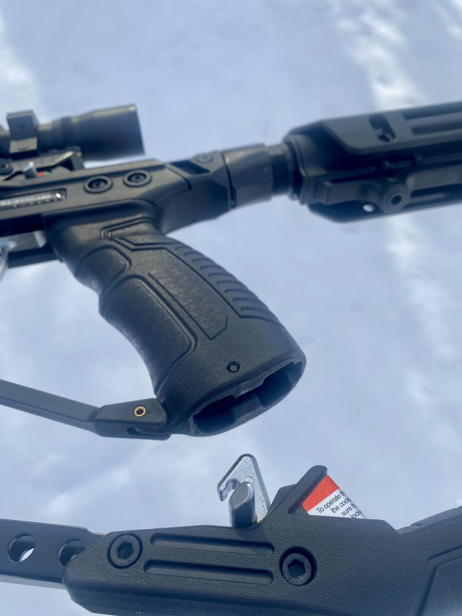

Pistolová pažbička kuše je stejně jako celá kuše z tvrdého, neměkčeného plastu. -1
Ale ergonomicky padne velice dobře do ruky. A stejně jako předpažbí má zdrsnění pro jistější úchop. +1

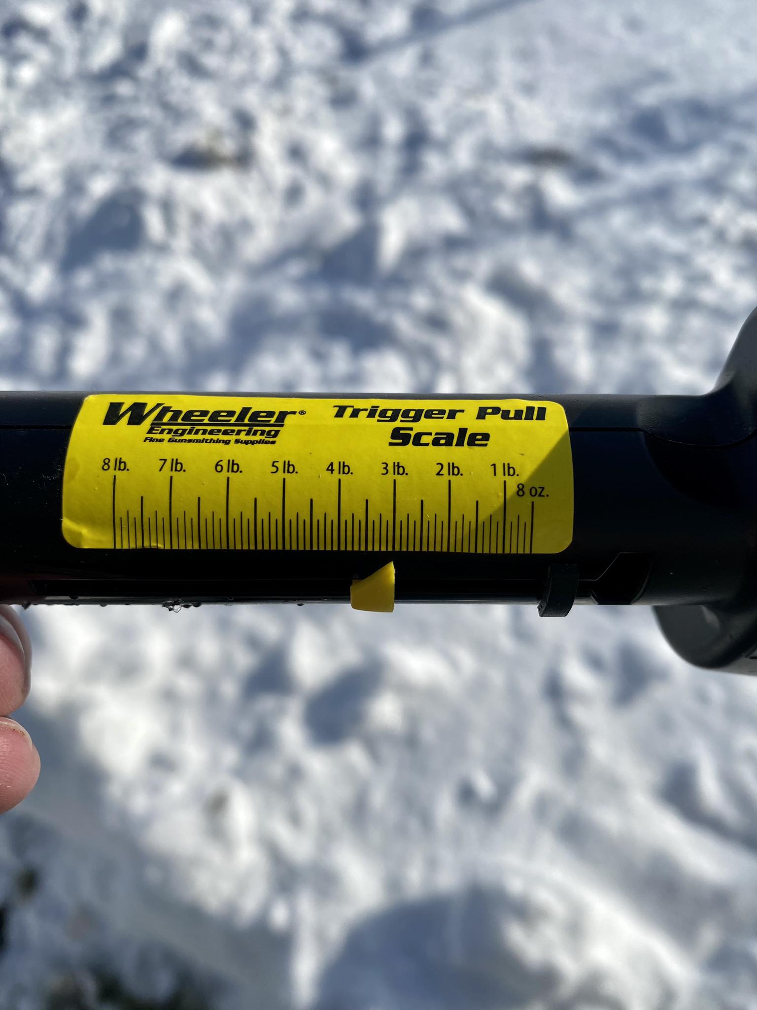

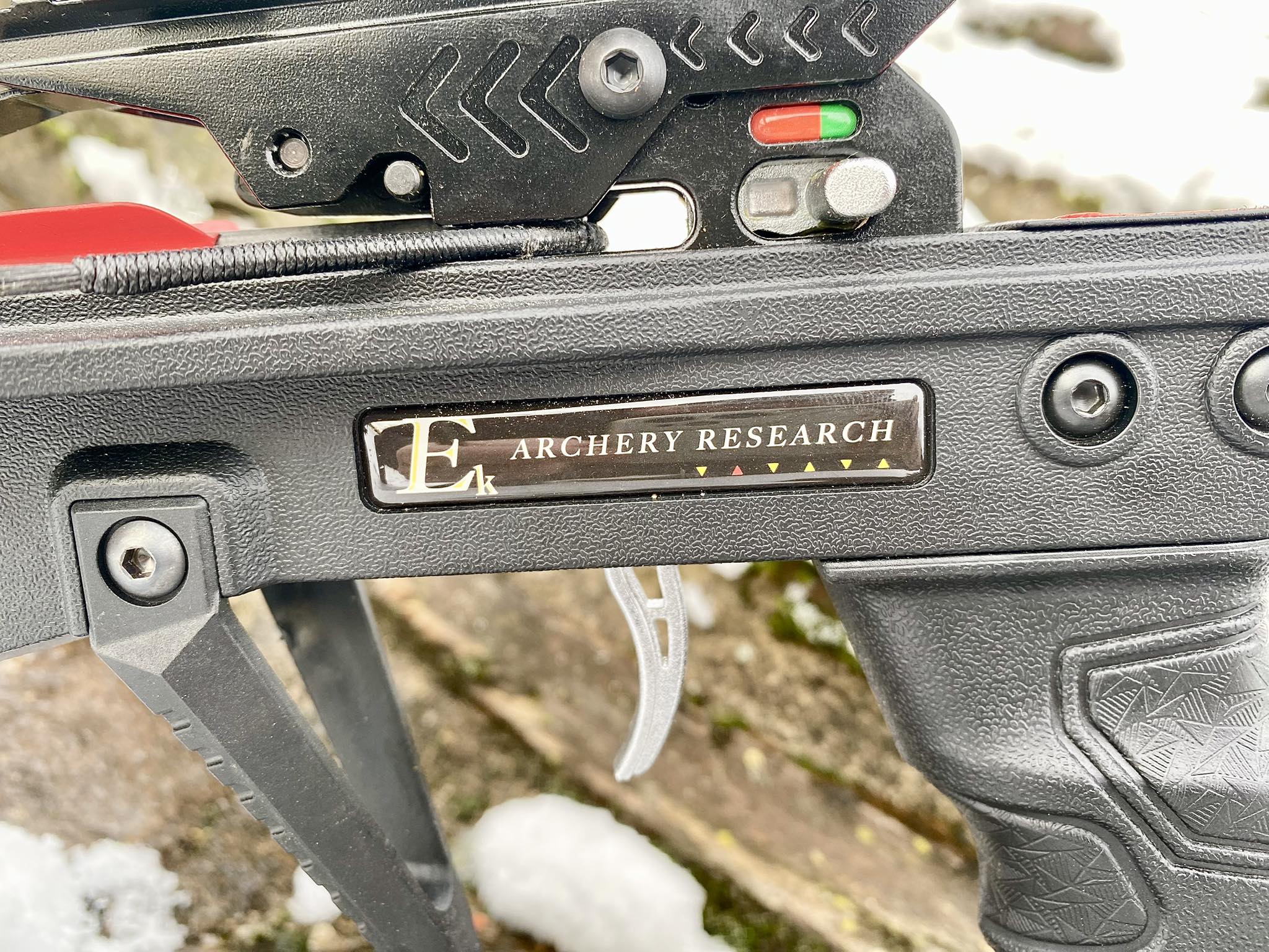

Spouštový mechanismus je klasický, se záchytem tětivy zespodu. Spoušť je překvapivě konzistentní. Díky nižšímu zatížení záchytu oproti reflexním verzím kuší Cobra, je pak výsledný odpor spouště ještě nižší.
Nejmenší naměřený odpor byl 2,5 lb, nejvyšší pak 3,3 lb, jinak z 5ti pokusů byl nejčastější údaj 3,0 lb. Průměr ze všech pokusů pak 2,92 lb, tedy 1325 gramů. Spoušť má krátký a čitelný chod a je velmi příjemná. Jazýček spouště je pěkně zpracován, s pohledným odlehčením a pěknou povrchovou úpravou. Jen se v nenataženém stavu mírně viklá. Celkově pak spoušť vnímám jako velmi příjemné překvapení. +1
Pojistka je pak automatická. Kuše je opatřena pojistkou ADF proti výstřelu naprázdno. +1
Přítlak šípu je řešen klasickým ocelovým přítlakem jako u ostatních kuší řady Cobra. Šíp je veden a přitlačován jistě a dobře. Jednoduché, ale funkční. +1
Problém spatřuji v celé schránce spouště. Pokud za ní vezmete, můžete s ní zakolíbat o milimetr nahoru vzad a o milimetr pak nazpět dopředu dolů. Zároveň se s ní hýbe optika i celý posuvný rail. To je cena za rychlý systém nátahu a snahu o jeho jednoduchou a levnou výrobu. Společně s nezachytávajícím ozubem páky, chrastícími díly považuji toto za další slabinu kuše. -1
Na této schránce se pak nachází 22 mm R.I.S. lišta pro montáž optiky. Testovaná optika je jednoduchá, 4 x 32 mm, s jednoduchou osnovou, na které lze využít 6 bodů k zamíření. Nabízí taktéž možnost podsvícení této osnovy a to v červené a stylové modré barvě. Optika nabízí slušný rozsah eye-relief, kdy správnou pozici oka najde téměř každý. Za dobrých světelných podmínek je pohled relativně čistý, ale pouze v jeho středu. Obvod zorného pole se nepříjemně mlží, tetelí a deformuje. Zhoršující se světelné podmínky pak navíc velice rychle degradují schopnosti této levné optiky. -1

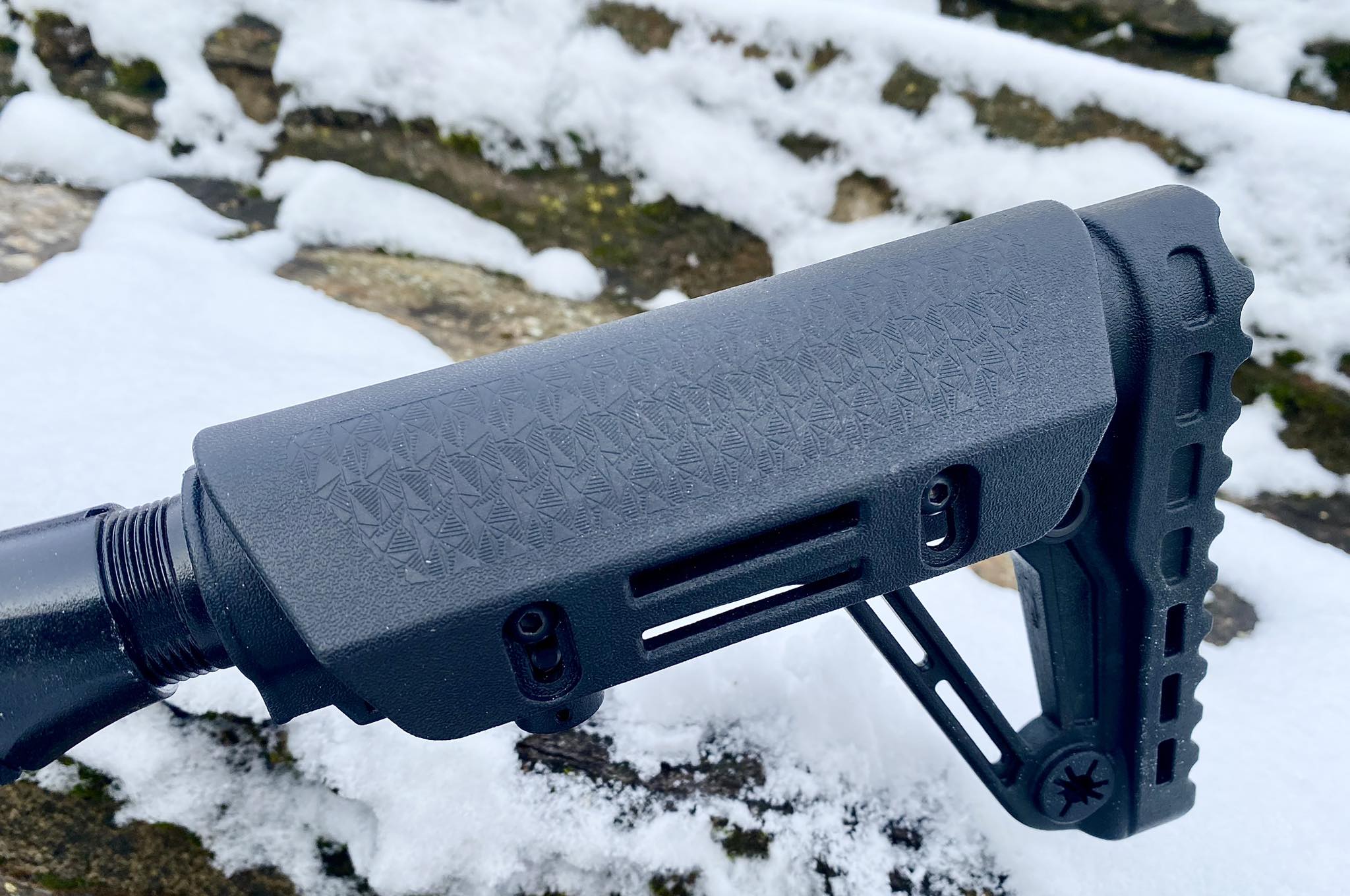

Kuši zakončuje výsuvná pažba typu AR. Má slušný rozsah délkového nastavení, lícnice je z obou stran mírně vystouplá, velice dobře sedí a je vhodná pro pravý i levý úchop. +1
Jinak jde o poměrně špatně zpracovanou pažbu, která má velké vůle, hýbe se a chrastí. -1

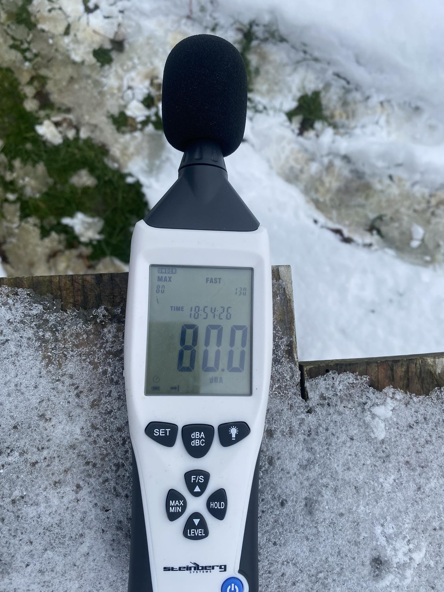

Střelba je příjemná. Výstřel klidný, zvuk výstřelu tichý. Jde o rychlé, krátké cvaknutí ve vyšší frekvenci. U předchozího testovaného reflexního Barnettu Wildcat (který má podobnou kinetickou energii šípu i úroveň hluku) se vedle Siege jeví jeho výstřel jako hluboké zadrnčení v nižším frekvenčním pásmu. +1
Naměřená úroveň hluku je velmi nízká. Je to dáno i nižšími energiemi oproti velkým loveckých kuším, takže i nižšími ztrátami, ať už ve formě vibrací nebo hluku. I tak je hodnota v průměru 80 dBa perfektní. Měřeno ve vzdálenosti 1 metr vedle kuše (teplota 9°C, vlhkost 88%, mírně větrno).

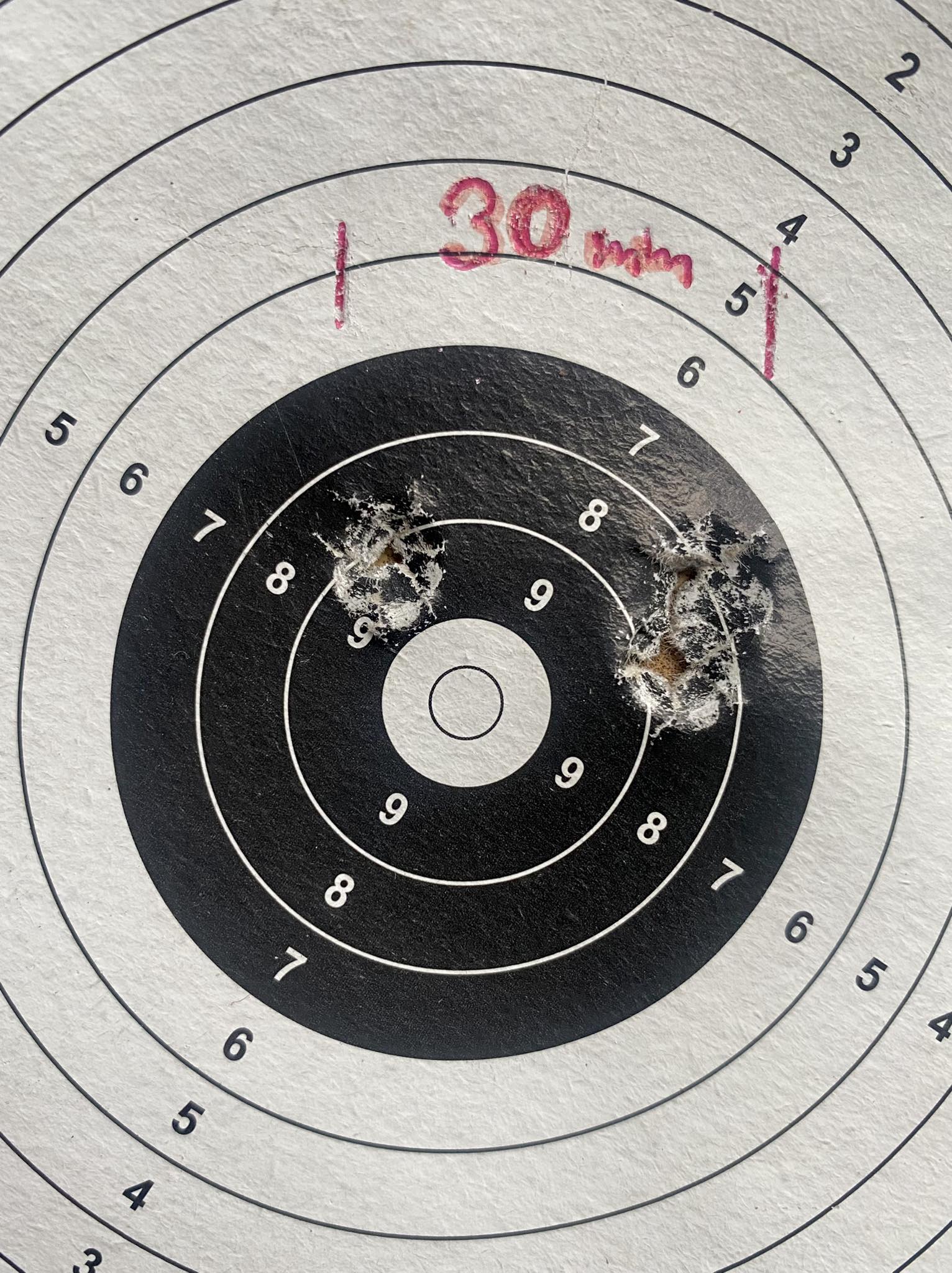

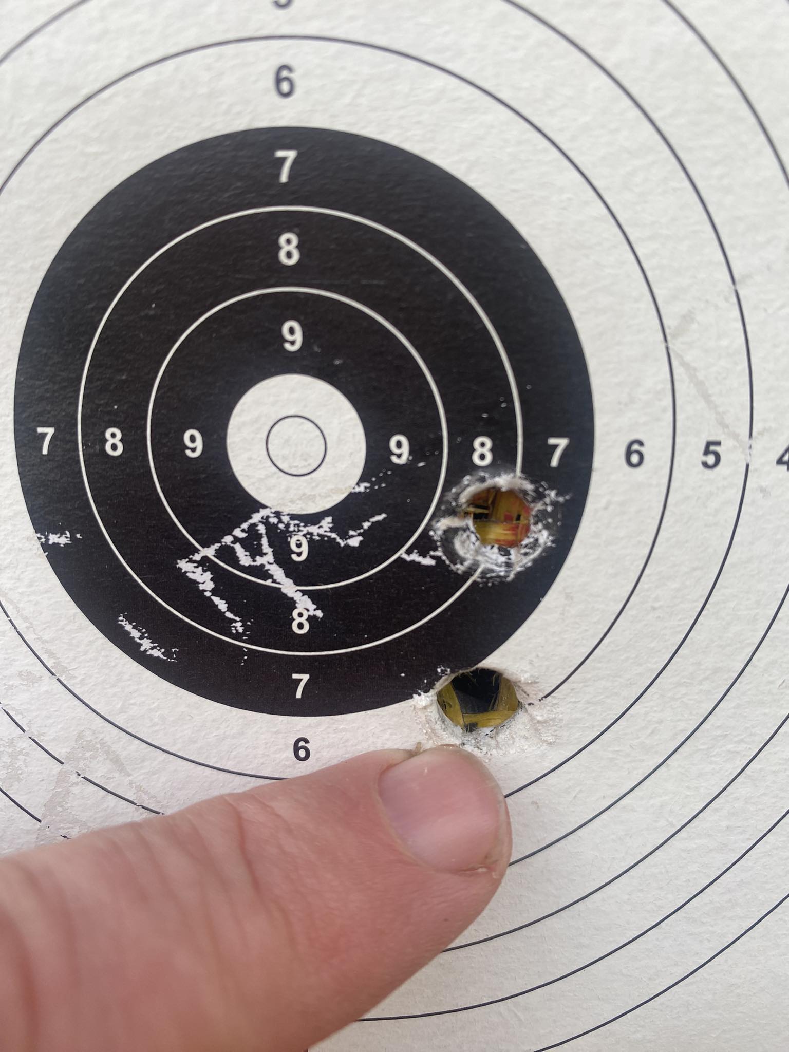

Vzhledem k nižší úsťové energii jsem zvolil vzdálenost pro test přesnosti na 25 metrů (stejně jako u testovaného Barnett Wildcat). Právě 25 – 30 metrů je hraniční vzdálenost, pro skutečně přesnou střelbu z této kuše. Nad tyto vzdálenosti se pak projevují jednotlivé slabiny jako je nestabilita některých jejích součástí, slabá a hrubě ocejchovaná optika,…
Ale i tak zůstává přesnost pro hobby střelbu do 25 metrů více než dobrá. +1

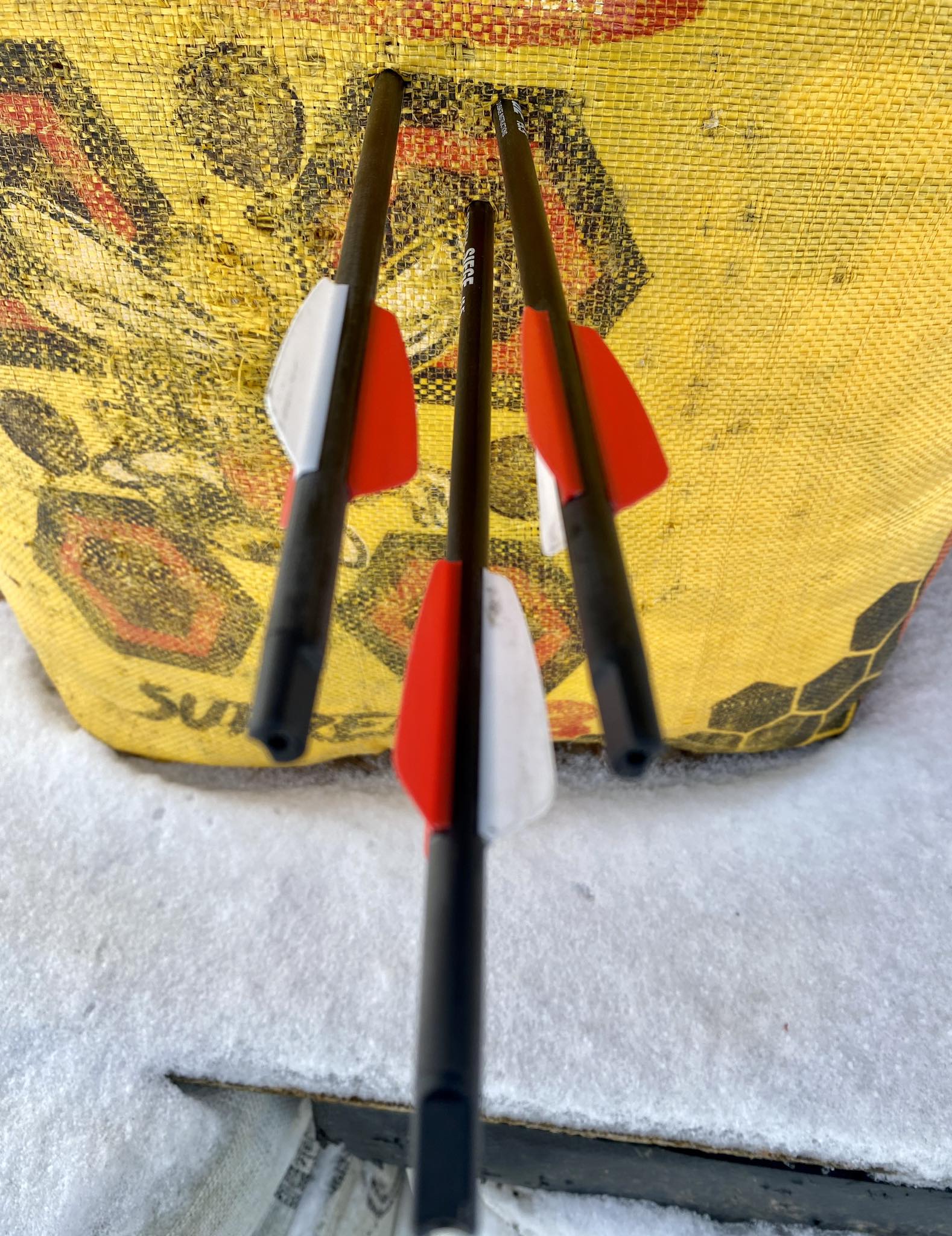

Nejlepší soustřely na 25 metrů s oporou, vždy jde o tři šipky. Zde ukázán zásah do jednoho místa.
Průměrný obraz soustřelu na 25 metrů s oporou:
Nejlepší série měla průměr 22 mm. Nejhorší série měla rozteč 44 mm, běžně pak 30 mm. Průměr z pěti tříranných sérií pak činí necelých 32 mm. To není úplně špatné. +1

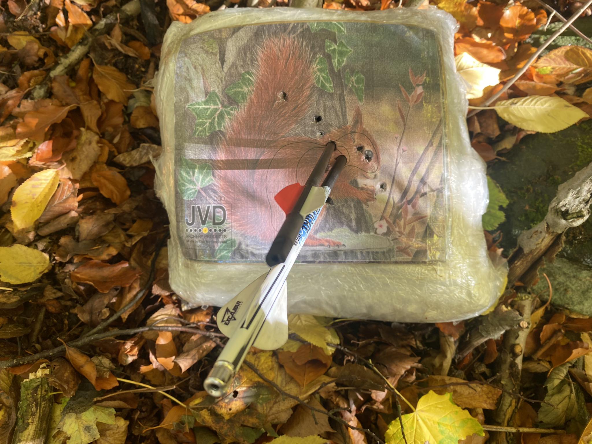

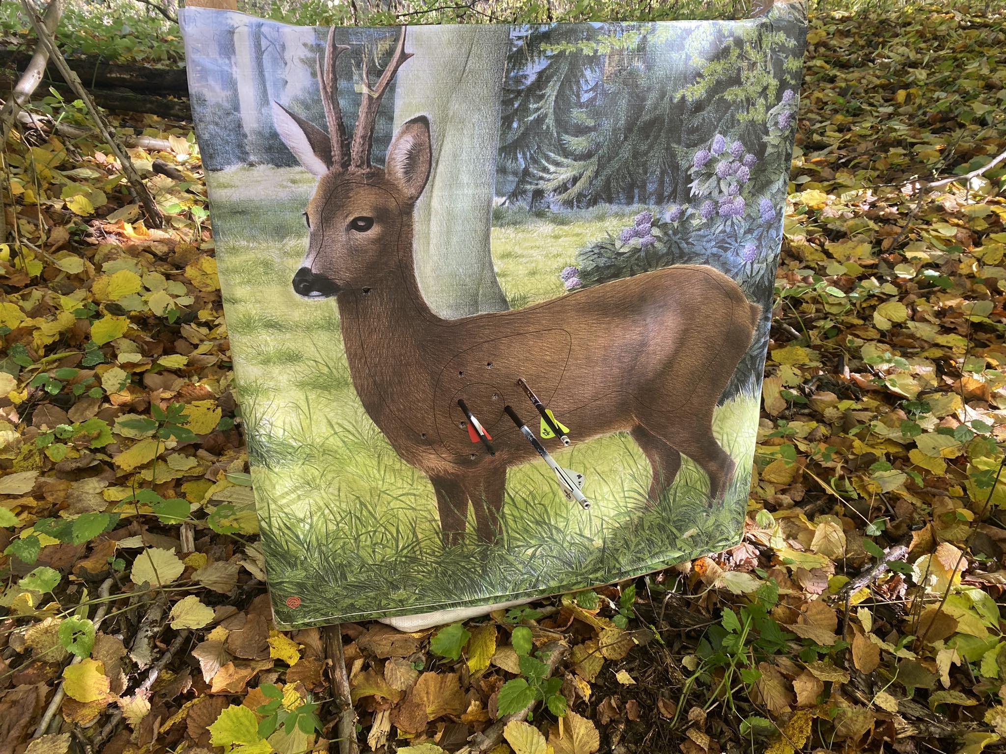

Kde opět tkví silná stránka a zajímavost takové kuše je hobby zábavná střelba. Můžete střílet na přesnost nebo i na rychlost. Můžete střílet vyřazováka s přáteli při postupném vzdalování se od terčovnice. Přičemž nároky na prostor ani zachytávací schopnost terče nejsou vysoké. Scénářům se meze nekladou. Důležitá je pouze bezpečnost při takových kláních. +1
Já jsem nelenil a v rámci testování jsem vzal Siege 300 na menší hobby závod ve 3D. Místo, kde se všechny slabiny a problémy ukážou v plném světle. Jednalo se o 8. ročník Sumrakovského šípu pořádaného Mírou Bradou. Bylo mi jasné, že jít s tímhle střílet závod proti závodním pohárovým kuším, je jako se postavit na start Rallye Bohemia se sériovou Fabií 1,2 HTP proti speciálům WRC. Před závodem jsem nahrubo nastřelil 5 ran a ověřil zhruba vzdálenost pro jednotlivé piny. Do 20-25 metrů kuše fungovala obstojně a povedly se mi i pěkné zásahy (červeno-bílá malá šipka).
Problém byla střelba na příliš blízko (chyběl mi na to pin v optice, takže jsem odhadoval), střelba do stínu nebo na tmavé figury (opět pouze odhad kam střílet – nebyly vidět zóny) a střelba na nejdelší vzdálenosti (hrubý odhad vzdáleností v optice). Viklající se uchycení optiky přesnosti také nepřidalo. Takže z celkových 9 účastníků jsem byl 6 a i při vší snaze a soustředění jsem na nejlepší střelce ztratil 150 bodů. Podobně to zkusil Standa Šindelář při závodě Českého poháru ve 3D na trati v Licoměrsku. Byť byla kuše pěkně upravená, včetně mnohem lepší aftermarket optiky Excalibur TactZone, selektovaných šípů,… Standa zaostal za vítězným Lubošem Beláčkem o 182 bodů z celkových 640ti možných bodů. A to je propastný rozdíl. Tam i skvělé odhady nebo střelecký um, deklasují slabé schopnosti a možnosti kuše. A nepomůže tomu ani sebevětší množství úprav. Snažit se udělat ze série Cobra, Siege přesné nebo dokonce závodní náčiní je ztráta času i peněz. Zkrátka, Siege 300 bude dobrou volbou a kuší pro hobby střelce na víkendové střílení.
A tou by také měla zůstat.

Hluk jsem měřil hlukoměrem Steinberg Systems SBS-SM-130C.
Vždy 1 metr vedle kuše v úrovni kladek, mikrofonem směřujícícm ke kuši. Opět 8 pokusů. Zaznamenán nejvyšší výsledek 81,7 dBa a nejnižší výsledek 78,5 dBa, průměr ze všech měření byl pak 80 dBa.

Odpor spouště jsem měřil váhou odporu spouště Trigger Pull Scale,
5 pokusů, zaznamenán nejvyšší (3,3 lb) a nejnižší výsledek (2,5 lb), průměr ze všech měření (2,92 lb).
