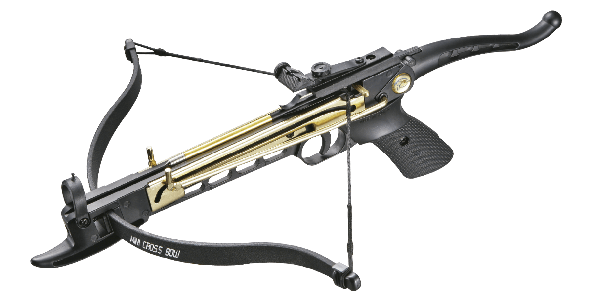

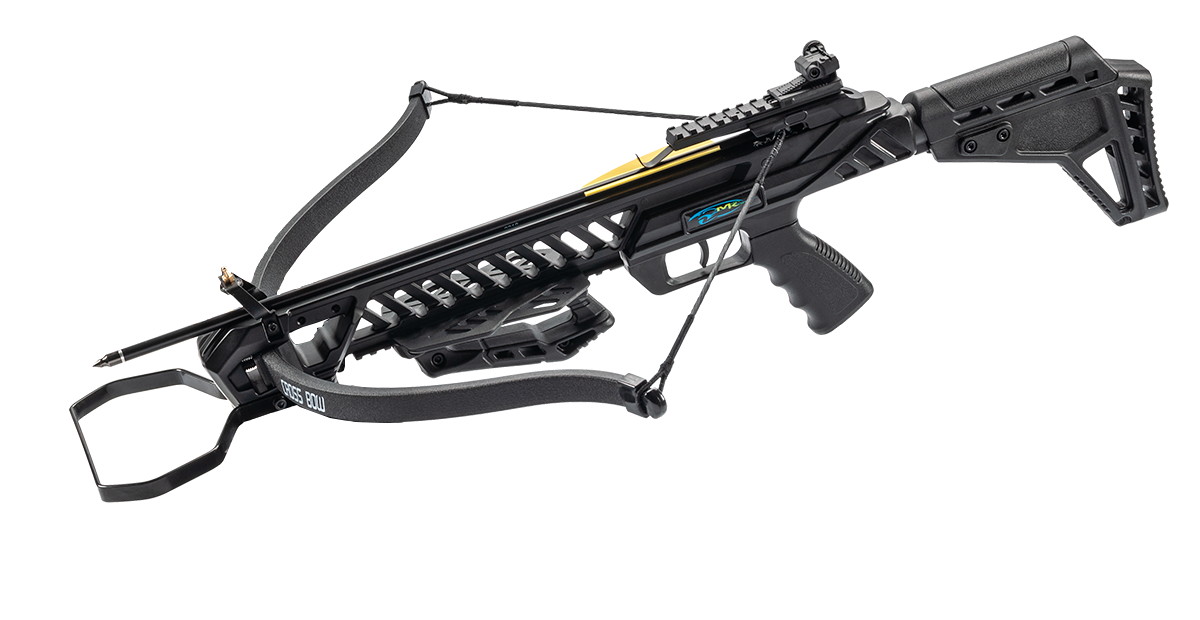

Man Kung MK-80A4AL je malá reflexní pistolová kuše (inspirována pistolovou kuší Barnett Commando), která je vhodná pro hobby střelbu v prostorech do 15 metrů. Výhodou MK-80A4AL je pákový napínací mechanismus, který zlomením páky a jejím následným vrácením napne kuši s minimem úsilí. Kuše je vybavena pojistkou a nastavitelným hledím, dodává se se 3 šipkami. Pro svůj vzhled při zlomení je na trzích často označována jako „Cobra“.
Hliníkové šasi, sklolaminátové lučiště.
Nátahová síla: 80 LBS
Rychlost: 160 FPS – 49 m/s
Přesnost do 15 metrů
Hmotnost: 898 gramů
Délka: 50,8 cm
Šířka: 41,9 cm

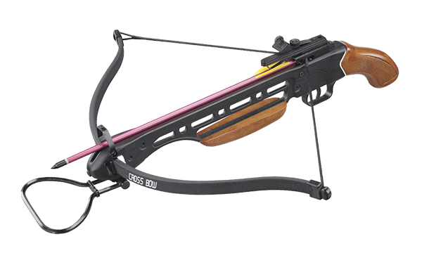

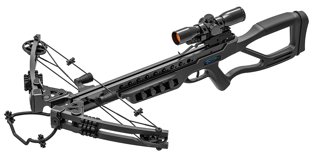

Následovala dospělá reflexní kuše Man Kung MK-150 a její varianta MK-150 A1H (vybavena pouze pistolovou pažbičkou). V kuši je opět vidět inspirace prověřenou a spolehlivou kuší Barnett Panzer 2 a jeho verzemi. Kuše byly vybaveny nastavitelným mechanickým hledím, automatickou pojistkou, nášlapný třmen byl sklopný, aby kuše zabírala co nejméně místa. Za třmen se mohl připevnit toulec na šípy. Standardně se ke kuši dodávaly 2 šípy.
Nátahová síla: 150 LBS
Rychlost: 210 FPS – 64 m/s
Přesnost až 45 metrů
Hmotnost: 1896 gramů
Délka: 67,3 cm
Šířka: 66,0 cm

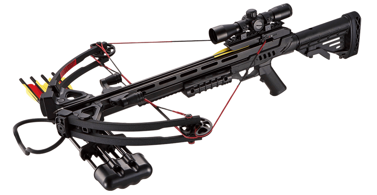

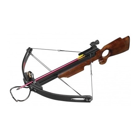

A kladková kuše Man Kung MK-250A1B a její subvarianty až do MK-250A1W, která je vybavena dřevěnou pažbou typu thumbhole s výřezem pro palec. Kuše jsou zase inspirované kladkovými kušemi Horton, především typem Supersport. Kuše měla dvě mohutná jednodílná ramena s jednoduchými kruhovými kladkami. Za jejich přispění byla nátahová síla kuše 150 lb. Kuše byla osazena pevným třmenem, automatickou pojistkou a nastavitelnými mířidly.
Rychlost: 248 FPS – 76 m/s
Přesnost až 55 metrů
Hmotnost: 3343 gramů
Délka: 91,4 cm
Šířka: 71,1 cm

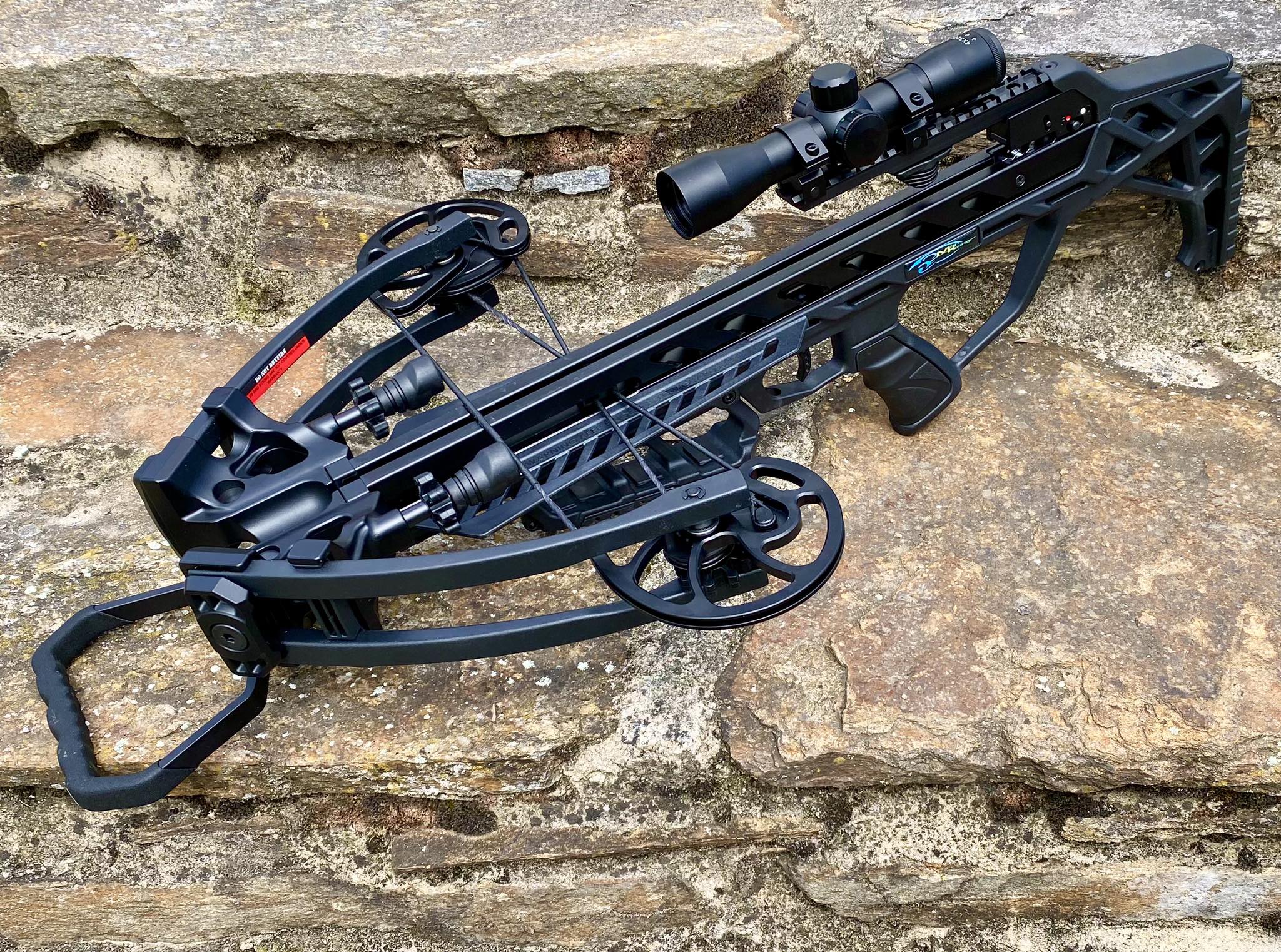

No a samozřejmě jejich nejnovější přírůstek – Man Kung MK XB 65 Chester.
Chester je nejvyšším a zároveň nejvyspělejším současným modelem Man Kung. Pro některé trhy (jako například USA, Evropa) se dodává s některými drobnými dílčími úpravami a mírně bohatším příslušenstvím (značkové šípy, jiná optika, kličkový natahovák) jako Center Point Wrath 430. Nutno podotknout, že za zhruba trojnásobnou cenu
V Česku je to pak o to zábavnější situace, neboť zde bez problémů najdete jak Chester, s cenovkou kolem 10K, tak i Wrath, za 32K. 🙂

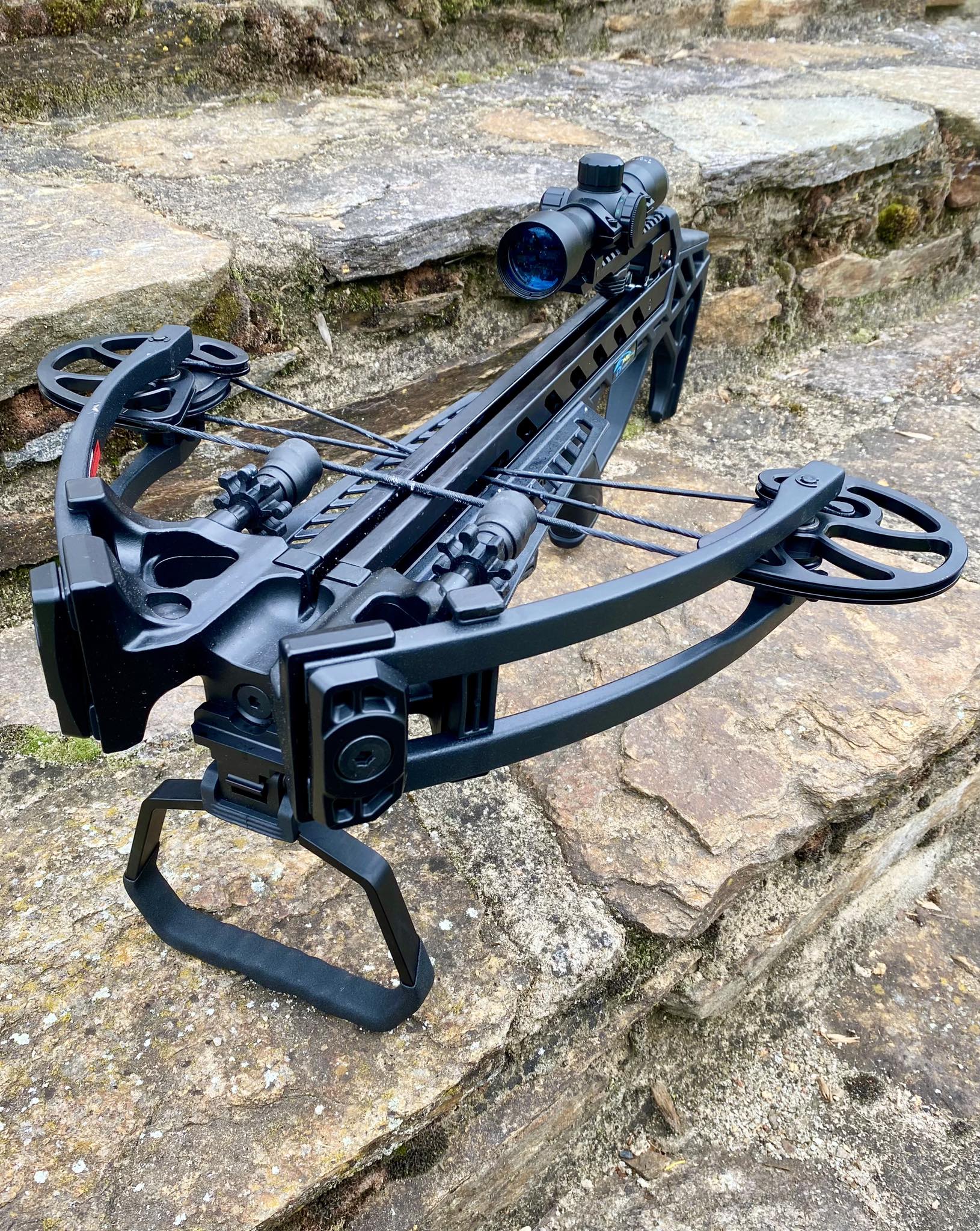

Sestavení
Kuše Vám dorazí v krabici s nápisem „Made in Taiwan“.
Dříve pro mnohé stigma levné výroby je dnes hrdou obchodní značkou reprezentující vyspělý, efektivní a expandující průmysl. Stejně tak jako Japonsko, Jižní Korea nebo Čína, které zprvu stavěly na západních předlohách, ale v 60., 80. letech, nebo na přelomu milénia, expandovaly na světové trhy nevídaným způsobem a dnes patří v některých oborech ke světovým lídrům.
Balení obsahuje veškeré příslušenství a nutné nářadí (imbusové klíče) pro složení kuše. Dle přiloženého návodu vám to zabere kolem 20ti minut. Stačí spojit tělo kuše s lučištěm (jedním šroubem), osadit nášlapný třmen (dvěma šrouby), osadit optikou a držákem šípů. Ten jsem ale, stejně jako dodávaný nosný popruh, neosazoval, protože jej na kuších nepoužívám. +1

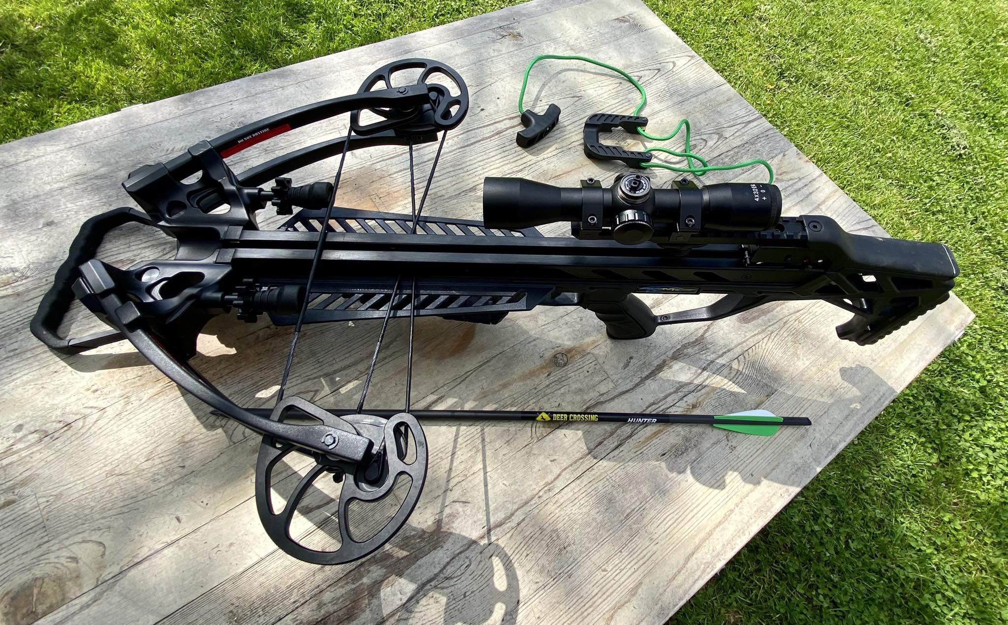

Vzhled a konstrukce

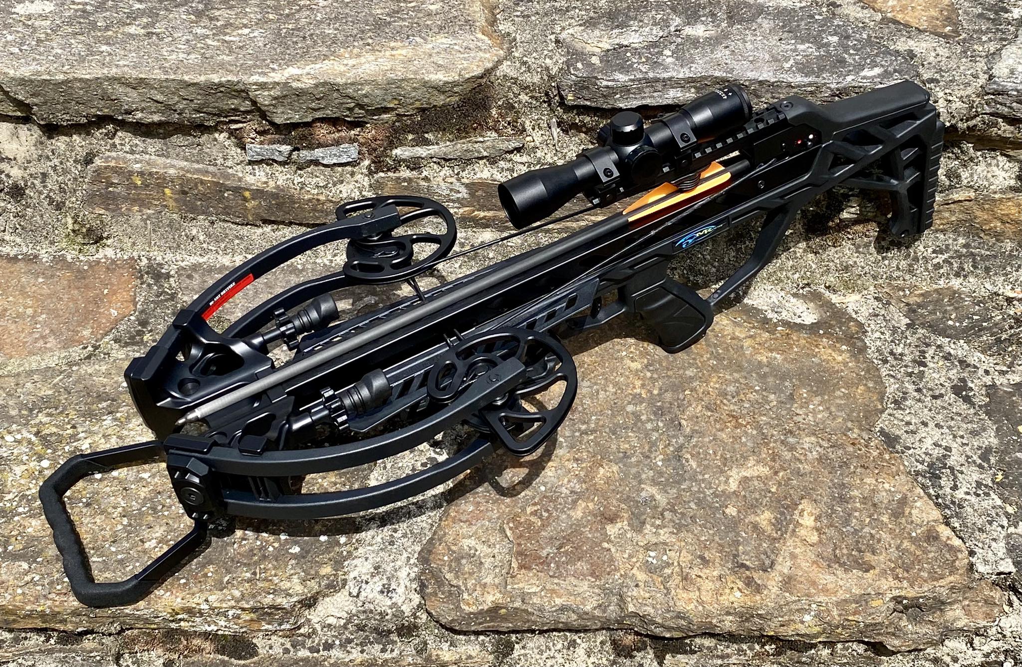

Kuše je čistě vlastní vývoj a konstrukce firmy Man Kung. Za to palec nahoru, a o to více, že se jedná o kuši moderního vzhledu i konstrukce. +1
Pracuje sice s klasickou koncepcí dělených ramen a klasickým nášlapným třmenem v přední části kuše, přináší ale mnoho moderních prvků. Ramena jsou silná, ale na výšku relativně nízká, štíhlá s velkým ohybem při nátahu. Ten obstarávají krásné, velké, asymetrické a značně odlehčené kladky. Tětiva je vedena před kladkami a díky tomuto řešení a jejich velikosti je zajištěna nadprůměrná nátahová délka 15“, která společně s nátahovou silou 200 lb přispívá k vysoké výkonnosti kuše.
Navzdory dlouhému nátahu je kuše krátká a velice kompaktní a to díky konstrukci typu bull-pup, kdy je samotný spoušťový mechanismus značně předsazen vpřed před záchytem tětivy. To nejen zmenšuje rozměry zbraně, ale přispívá k lepšímu těžišti, které je blíže spoušti a středu kuše. +1
Nášlapný třmen je sklopný/polohovatelný a může sloužit jako střelecká opěrka nebo opora pro položení kuše. Navíc při střelbě ve stísněném prostředí výrazně zkracuje délku kuše. Má zdrsněný, pogumovaný povrch, který pomůže v prodloužení jeho životnosti a je praktický na kluzkém nebo tvrdém povrchu, kdy kuše neklouže a nátah probíhá potichu. +1

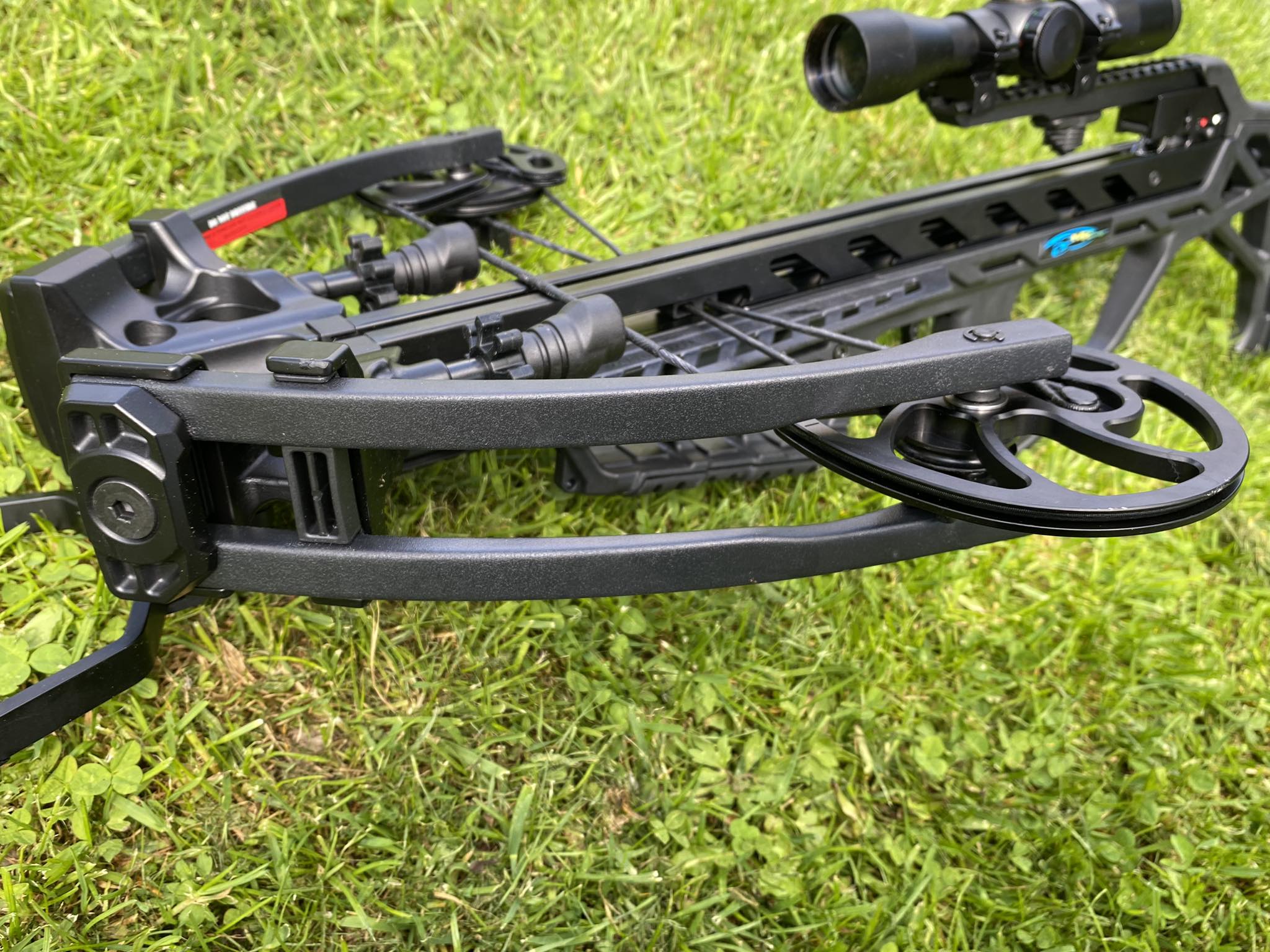

Hlava lučiště je duralová, litá. Na ní jsou osazeny jak dva páry dělených ramen, tak dorazové tlumiče tětivy, na jejichž tyčkách jsou navíc osazeny další tlumiče hluku, kruhové s osmi gumovými paprsky. +1
Ramena jsou dělená, tedy dva páry samostatných ramen. V nenataženém stavu mají šípovitost otevřenou ke střelci s mírným ohybem. Po jejich natažení se stáhnou a ohnou přibližně o 5 cm na každé straně. +1

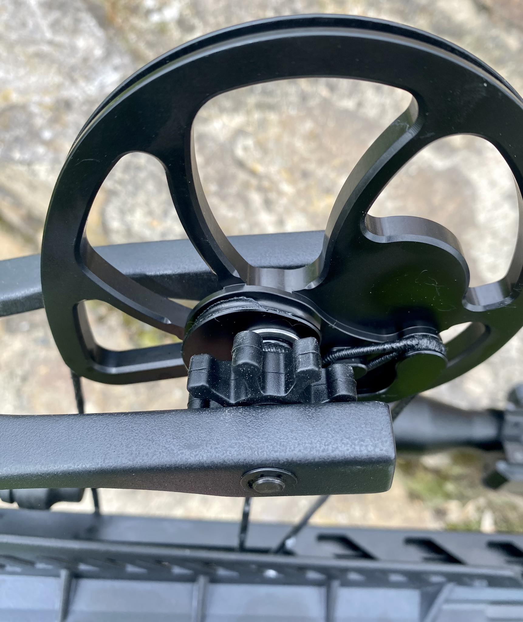

Jak již bylo napsáno výše, kladky jsou opravdu velké (společně s některými reverzními kušemi jako Scorpyd Nemesis nebo Barnett Revengeance patří k těm největším u současných kuší), značně odlehčené, vzhledově velmi pěkné, kvalitně CNC opracované. Za mě nejpovedenější část kuše a velký palec nahoru. +1
Kladky jsou uložené v prachotěsných kuličkových ložiscích, což je devizou mnohem dražších kuší. Pod kladkami, na spodní části osičky kladky můžeme nalézt opět kruhové tlumiče hluku, s osmi gumovými paprsky (stejnými jako na tlumičích tětivy). Další palec nahoru. +1

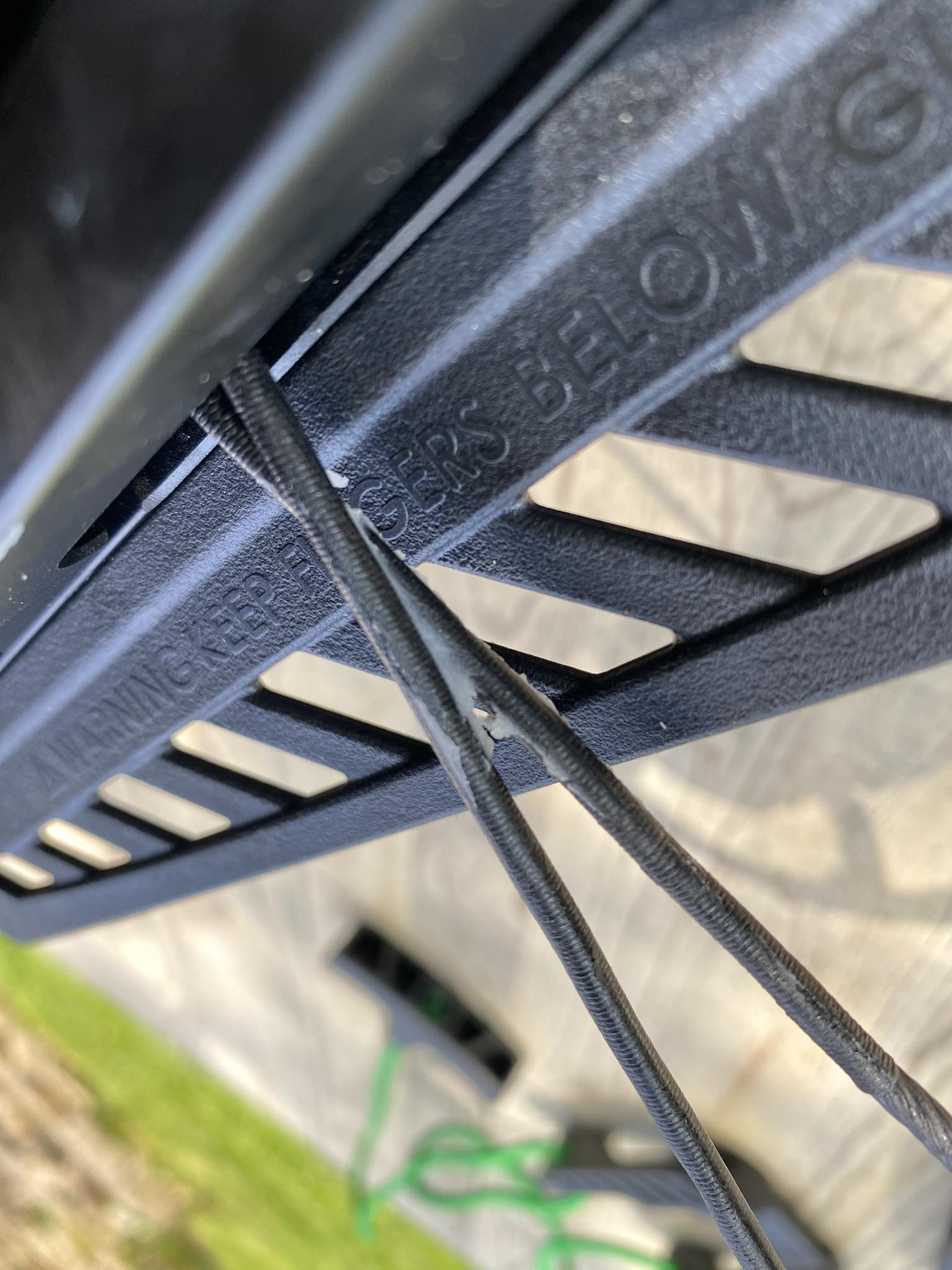

Tětiva je předsazená a díky tomu je v nenataženém stavu kuše značně vepředu, při natažení díky vedení po vnitřní straně kladek a dlouhému nátahu svírá dosti ostrý úhel na záchytu. To společně s větší nátahovou silou, jejíž průběh je bez odlehčení až do bodu zachycení, jsou faktory, které značně namáhají tětivu v místě záchytu. Navíc hrany háků záchytu jsou z výroby poměrně ostré. To vše dohromady bude asi největší výzvou pro životnost tětivy. -1
Naopak lanovody mají vedení skrze slider osazený v railu a měly by se mimoúrovňově křížit na pravé straně vedle kuše.
A i když v tomto bodě na sebe nasedají, nemají, i díky omotávce, žádné známky otěru ani po více něž 150 ranách. Jsou jednoduché, vedené na spodní straně kladek. To je výhodou pro jednoduchou budoucí výměnu nebo snadné časování. +1
Jak tětivu, tak lanovody chce pravidelně mazat. Přičemž středovka tětivy mazání doslova žere a já jsem poctivě mazal každých 5-6 ran.
Rail je taktéž duralový. V tomto případě stejně jako kladky CNC obráběný, což je další plus pro celkovou přesnost kuše. Zpracování je pěkné, bez otřepů, byť jsou hrany odlehčení poněkud ostré. Povrchová úprava eloxem velmi pěkná. +1

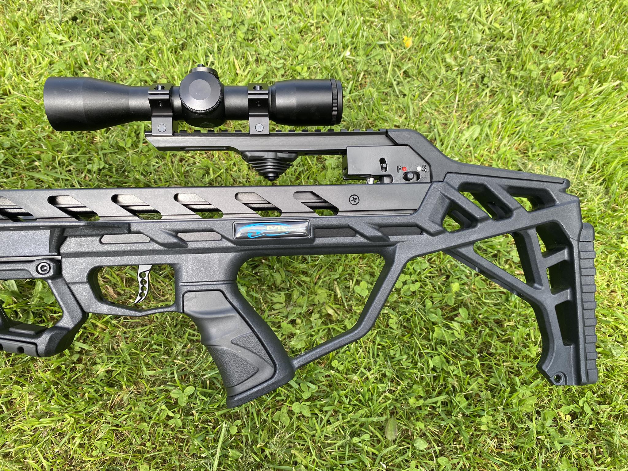

Pažba je jednoduchého, moderního a funkčního vzhledu, skeletonového typu, pevná, bez jakékoliv možnosti nastavení. To je sice dobré pro její celkovou pevnost, ale špatné pro ergonomii. Sice nic nevrže, nechrastí, ale větší střelci budou mít problém se za kuši poskládat.
Chtělo by to přidat jednoduchou výsuvnou botku na dvou šroubech, stejně tak výsuvnou lícnici na dvou šroubech.
Nic složitého a ergonomie by byla o několik řádů jinde. -1
Použité plasty jsou v černé barvě, tvrdé, s hrubší povrchovou úpravou a po přiložení k obličeji jsou cítit i čichem. I když vypadají relativně levně, budou zřejmě trvanlivé a nekloužou.
Změkčení je jen v místě předpažbí, pistolové pažbičky, botky pažby (zde i s vodorovným rýhováním pro lepší oporu v rameni) a lícnice. Ta je velmi zvláštní. Ve své přední části přechází po úhlem cca 45° nahoru do uložení optiky. Takže jste opření nejen čelistí o její vodorovnou část, ale i lícní kostí pod okem o její šikmou část. Osobně bych si uměl představit tyto části rozměrnější a více měkčené.-1
Předpažbí je samostatné a je posuvné po RIS liště vedoucí až k hlavě po celé délce spodní strany railu. Pokud není posunuto až dopředu, zbývá v přední části dost místa pro uchycení příslušenství jako je bipod, svitilna, přísvit apod. +1 Rail pak doplňují rozměrná plastová křidélka ochrany prstů proti vniknutí do dráhy tětivy. +1
Vzdálenost spouště od gripu úchopu je v tomto případě ideální a instinktivní. +1
Spoušťový mechanismus má mírně vyšší odpor spouště, který v průměru činní 2040 gramů a je potřeba si na ní zvyknout. Opět do budoucna, zjemněním tvarů uvnitř spouště, jejím vyleštěním popř. pochromováním by výrobce posunul spoušťový mechanismus o řád výše. -1
Na druhou stranu, spoušť je perfektně konzistentní a vždy má stejný odpor, navíc bez jakéhokoliv namáčknutí, dlouhého chodu nebo propadu. +1
Jazýček spouště je duralový, pěkně zpracovaný, s pohlednými kruhovými odlehčeními, pěknou povrchovou úpravou černěním. +1
Pojistka je pak automatická. Součástí záchytu je i ADF proti spuštění kuše bez šípu. Za výše uvedené palec nahoru. +1
Přítlak šípu je řešen opět velice neobvykle a zajímavě. Obstarává ho kulička, pod kterou je pružinka. Samotný držáček je ještě opatřený gumovými žebry, zřejmě pro další snížení vibrací a hluku. Řešení moderní, jednoduché a zřejmě i spolehlivé a trvanlivé. Za mě palec nahoru. +1
Schránka spouště a komín pro držení optiky jsou kovové, pevné a nejeví známky ohybu nebo vůle. +1
I přesto, že je jeho lišta pro optiku sama o sobě dost dlouhá, tak vůči pozici oka, vzhledem ke krátké konstrukci bull-pup, by potřebovala být ještě o několik málo zubů delší. Zejména pak při osazení náklopné montáže nebo optiky s delším eye-relief. -1
Na kuši je z výroby osazen kušohled 4 x 32 s multiosnovou, kdy jednotlivé body reprezentují kroužky zmenšující se velikosti, pro zvyšující se vzdálenosti. Obraz je relativně čistý, světelnost za dobrých podmínek dostačující. Při nastřelování na 25 metrů mi střed vzduchovkového terče perfektně zapadl do největšího kroužku, takže jsem získal ideální záměrný bod pro terčovou střelbu. Fungovalo to jako průhledítko soutěžního dioptru jen se 4 násobným zvětšením. Přesnost a následné výsledky byly výborné. Na 50 metrů jsem pak použil stejný postup, jen na 3. kroužek odshora. Zde už byl kroužek příliš malý a do jeho středu jsem musel umísťovat jen bílý desítkový střed terčíku, což bylo při tak malém zvětšení náročné a navíc to značně unavovalo oko. I tak byly výsledky a přesnost výborné.
Pro většinu uživatelů tedy bude tovární optika dostačovat po celou životnost kuše. Já osobně zastávám názor, že velká optika v kombinaci s náklopnou montáží opět pomůže plně rozvinout potenciál takto výkonné a přesné kuše. -1

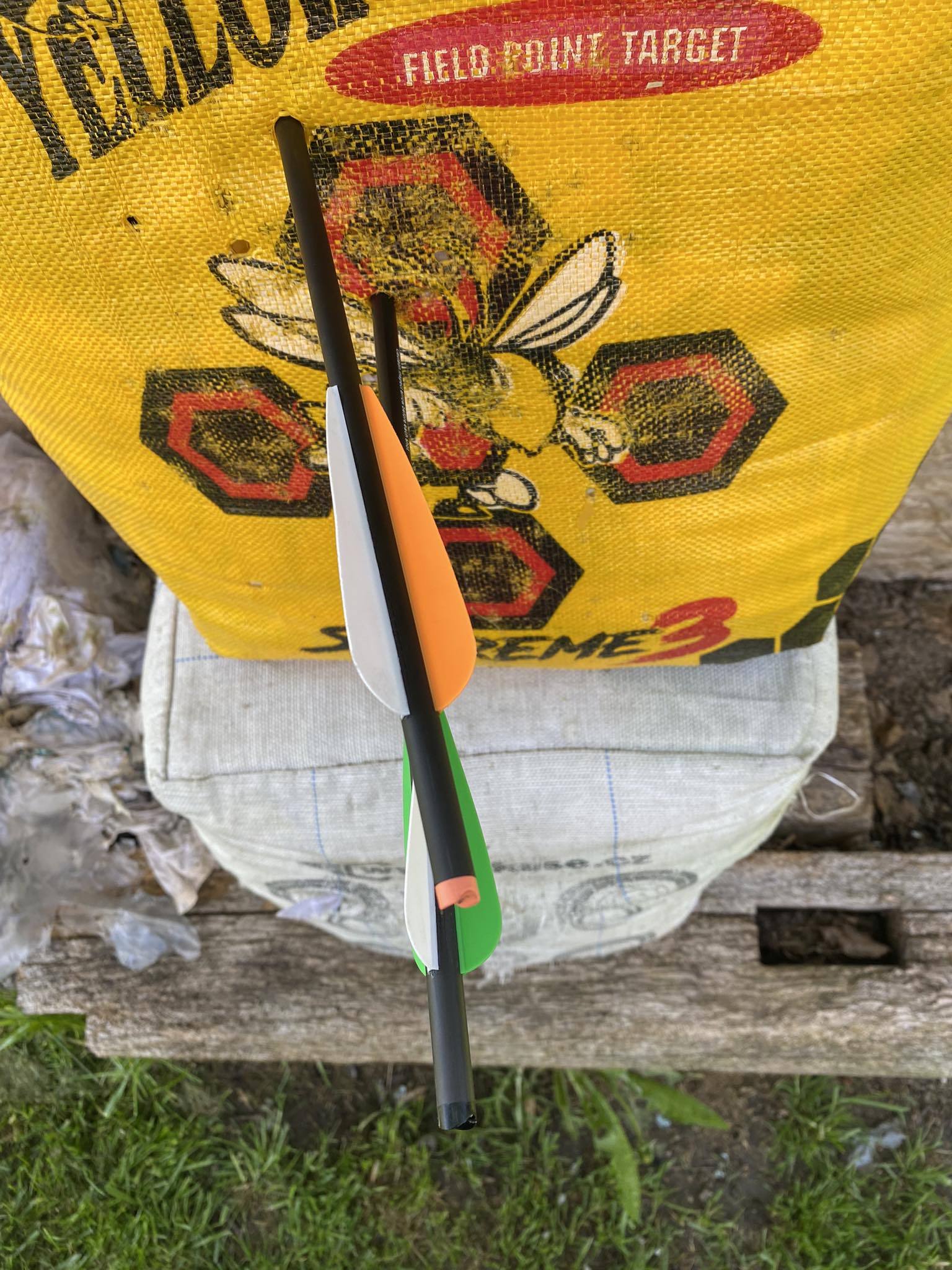

Ke kuši jsou v balení dodávány 4 šípy. Jedná se o neznačkové karbonové šípy v délce 20“ s celkovou váhou 380 grs, s hliníkovým inzertem, 105 grs hrotem, dlouhými 3 a 7/8“ letkami a plastovým končíkem halfmoon.
Počet pro začátek dostatečný, ale šípy by snesly těžší hrot 125 nebo 150 grainů. Staly by se klidnějšími, stabilnějšími a těžší předek by lépe táhl. To je vidět i na fotce zásahů s továrními šípy a custom stavěnými a spinovanými šípy Deer Crossing Archery Hunter 22“, s mosazným inzertem, celkovou hmotností 480 grainu, hrotem 150 grainů, 3“ letkami a končíkem halfmoon, stavěných Zdeňkem Koreníkem (dle mého jedny z nejlépe postavených šípů, se kterými jsem měl tu čest střílet. Škoda, že se Zdeněk této činnosti nevěnuje i dále). Správný směr udává právě custom šíp (zeleno-bílé letky). Sledujte, pod jakým úhlem oproti němu dopadá tovární šíp s lehkým inzertem a hrotem.
Jinak celková přesnost továrních šípů nebyla špatná a těžší hrot by tedy nejen zvýšil přesnost, ale i pošetřil ramena kuše a zvýšil jejich životnost. Hmotnost šípu pro tuto kuši bych viděl optimálně mezi 430 a 480 grainy. Custom stavěné šípy by tedy stejně jako aftermarket vybavení a optika posunuly tuto kuši ještě o další kus dále. Ale i tak za mě +1.
Měření
Rozměry 28,26,0 x 13,0 (inch) 33 x 72,3 cm
Délka 28,26 (inch) 72,3 cm
Váha 8,3 lb 3,63 kg
Šířka od osy kladky na osu kladky 13,0 (inch) 33 cm
Šířka od osy kladky na osu kladky nataženo 9,0 (inch) 23 cm
Délka nátahu 15 (inch)
Nátahová síla 200 (lb)
Rychlost 380 grs šípu 425 (fps)
Kinetická energie 206,8 (joule)
Rychlost 380 grs šípu 425 (-5) (fps)
Kinetická energie 202 (joule)
Rychlost 403 grs šípu 415 (-5) (fps)
Kinetická energie (joule) 204,2 (joule)
Rychlost 475 grs šípu (fps) 387 (-5) (fps)
Kinetická energie 209,0 (joule)
Hlučnost (dB) (403 gr) nezměřeno
Soustřel 3 šípů na 25 metrů s oporou Ø 23 (mm)
Soustřel 3 šípů na 50 metrů s oporou Ø 45 (mm)
Odpor spouště Ø 4,5 (lb) 2040 (gramů)
Střelba

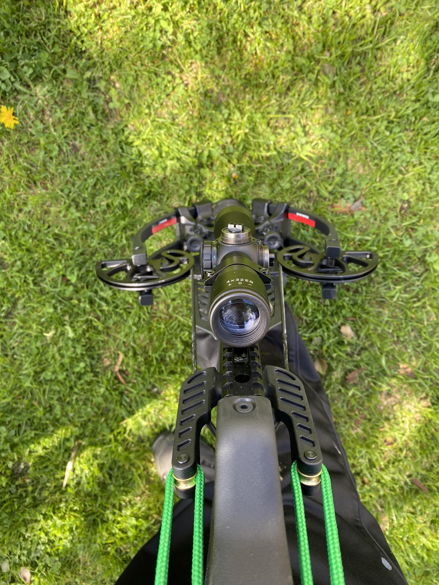

Hned při nátahu nám Chester dá pocítit svojí výkonnost.
Natahovák je vzhledem k úhlu tětivy na záchytu jednodílný. Natahování s ním je trochu náročnější a pomalejší než s děleným natahovákem a chce to trochu praxe a grifu. Šňůra natahováku se ráda zasekává o boční komínek optiky. Proto vždy kontrolujte, zda je natahovák dobře zachycen a šňůry vedou podél railu. Naopak výhodou jednodílné koncepce je nemožnost rozjetí se háčků od sebe a přesnější vedení a to i díky osazení, které zapadne do žlábku railu.
Nátah dosahuje vrcholné hodnoty 200 lb hned zkraje a nic z ní neztrácí až do zacvaknutí záchytu. Nátah ztěžuje i délka samotného nátahu, kdy natahovák taháte téměř až do výše ramen. Rozhodně to není nic pro menší nebo drobnější tělesné konstituce, ženy nebo dívky. Cvaknutí záchytu je tiché a málo zřetelné. To je z jedné strany špatně pro vaší kontrolu zachycení, dobře je to v případě lovu, kdy je obsluha kuše velmi tichá. Proto je dobré po dotažení pomalu snižovat sílu na natahováku, pokud by nebyla tětiva zachycena.
Příjemné je automatické zajištění pojistky. Další výhodou je pak integrovaný systém ADF proti výstřelu naprázdno, bez šípu. Pro nováčky tedy zbývá hlídat správné založení šípu. Ten musí být vždy s končíkem typu halfmoon, tedy s vybráním. Jinak barevná letka jde vždy směrem dolů tak, aby končík nasedal výřezem na tětivu. U továrních šípů je to bílá letka. Pak zbývá zamířit, odjistit a zmáčknout jazýček spouště. Ta je dle slov všech zkoušejících střelců tvrdší, ale čitelná. Bez nutnosti namáčknutí, bez jakéhokoliv propadu. Na vyšší odpor se nechá zvyknout.
Následný výstřel je rychlý, s drobným kopnutím zpětného rázu, který vzhledem ke konstrukci lícnice ucítíte i na své lícní kosti. Hluk výstřelu je na průměrné úrovni. Bez jakékoliv předchozí zkušenosti, zasáhli všichni střelci vestoje z ruky opakovaně snadno terčík o průměru 8 cm na vzdálenost 20 metrů. Moje žena označila kuši za příjemně lehkou, s mírně tvrdší, ale čitelnou spouští. Třemi po sobě následujícími ranami snadno zasahovala výše zmíněný terčík.
Měření
Na měření rychlosti jsem použil hradla Caldwell Ballistic Precision. Dle měření s jinými hradly máme zkušenost, že Caldwell proměřují zhruba o 5 fps více. Proto tedy naměřený údaj – 5 fps v závorce.
Šípy použité pro měření byly tovární Man Kung 20“ 380 gr, Barnett HeadHunter 20“ 403 gr a BEE 22“ 475 gr.

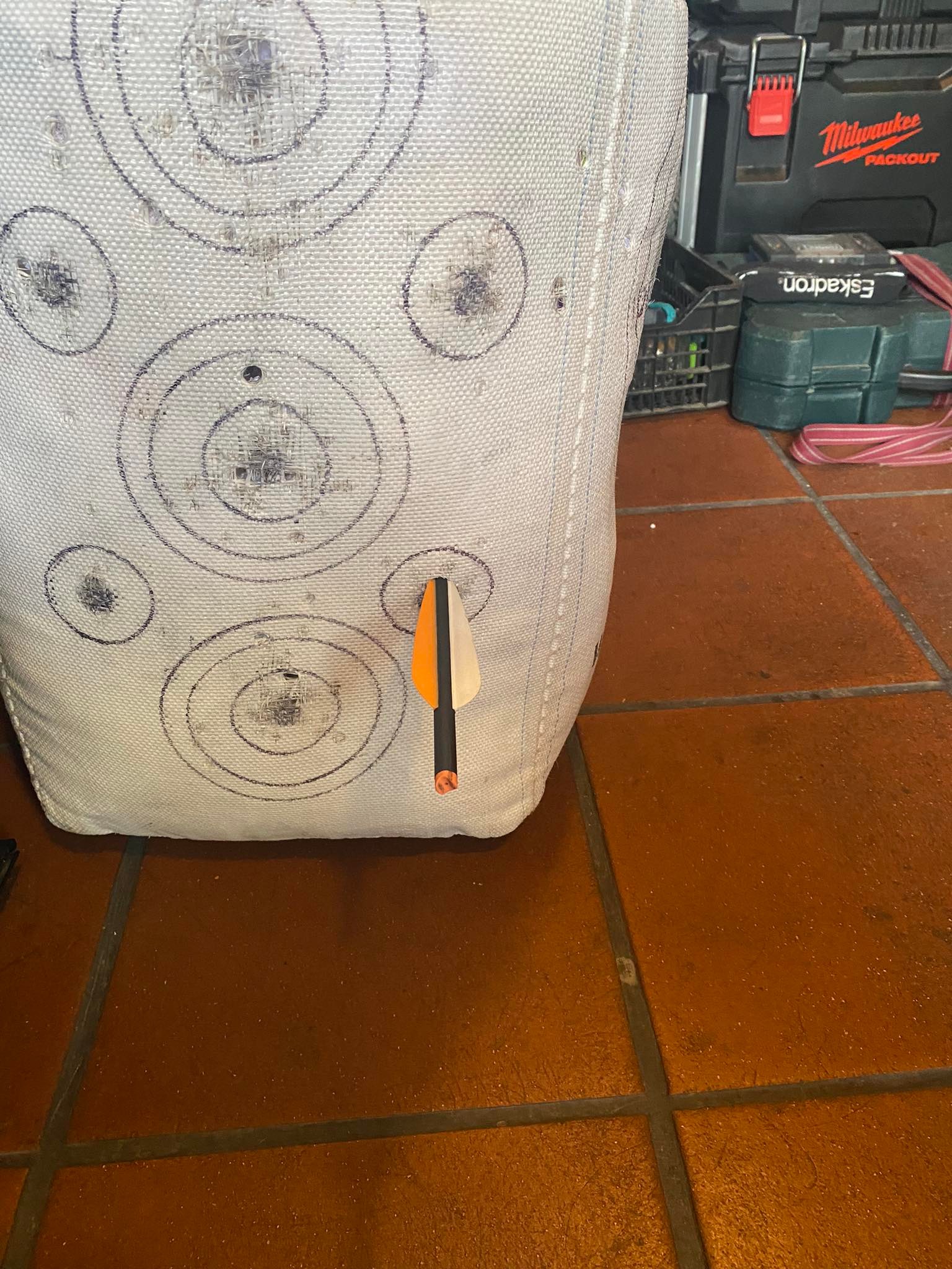

Střelbu s oporou na 25 a 50 metrů jsem prováděl vsedě, ze střelecké stolice Caldwell Matrix. Celkem 5 sérií po 3 ranách na každou vzdálenost. Vždy 3 rány do jednoho terče, rozptyl měřen posuvkou v mm, největší rozteč opsané kružnice.
Zaznamenán nejlepší výsledek (18 mm na 25 metrů, 37 mm na 50 metrů) a nejhorší výsledek (28 mm na 25 metrů, 52 mm na 50 metrů) průměr ze všech soustřelů (23 mm na 25 metrů, 45 mm na 50 metrů).
Střelba na 25 metrů s oporou, nejlepší soustřel na 25 metrů.
Nejlepší soustřel na 50 metrů s oporou (proměnlivý vítr ≥14 km/h).
Hluk jsem měřil dvěma hlukoměry Parkside PDEME 130A1. Každý z jedné strany ramen, 1 metr vedle kuše v úrovni kladek, mikrofonem směřujícím ke kuši. Opět 5 pokusů. Zaznamenán nejvyšší a nejnižší výsledek, průměr ze všech měření.
Odpor spouště jsem měřil váhou odporu spouště Trigger Pull Scale, opět 5 pokusů, zaznamenán nejvyšší (4,6 lb) a nejnižší výsledek (4,4 lb), průměr ze všech měření (4,5 lb).
Rekreační střelba na 20 metrů v podstatě připomíná mačkání laserového ukazovátka. Kam nastavíte optiku, tam dorazí šíp.
Závěr
Závěr bude asi hodně překvapivý. A to nejen pro vás, ale zejména pro mě samotného. Jsem majitelem opravdu špičkových závodních i nezávodních zakázkových kuší a jsem obecně znám svými vyhraněnými názory, přísností, precizností a kritikou. A tou jsem nikdy na východní zboží a kuše především nešetřil. Šlo pro mě o horší kopie západních předloh, nespolehlivé a občas i dost nebezpečné typy pro jejich uživatele samotné. Ano, skutečně, takových kuší asijské produkce je mnoho, ale Chester k nim nepatří. Naopak! Řadí se k tomu lepšímu co můžete ve světě kuší sehnat. Během pár týdnů, které jsem měl možnost jej testovat si mě pomalu, ale jistě získával na svojí stranu. A to svojí přesností, výkonem a spolehlivostí. Ano, má nedostatky, ale nejsou nijak zásadní nebo neodstranitelné.
Vidím obrovský potenciál pro budoucí úpravy (Jirka Klabouch, Tomáš Šmíd a Luboš Beláček se nyní velmi radují, neb jim to zaplatí letošní dovolenou 😀 ).
A teď to hlavní. Vše výše uvedené a celkové hodnocení je pak potřeba dát do kontextu s cenou.
Ta činí necelých 8 000,- Kč bez DPH!
Smekám před výrobcem, že se mu podařilo navrhnout a postavit takto dobrou kuši za tuto cenu. Ano, chápete to dobře, k mým oblíbeným činnostem jako je příprava taiwanských čajů oolong přibude i střelba z taiwanské kuše.
Na konci testu jsem došel k názoru, že kuši už nebudu vracet do redakce. 🙂 Odkoupím ji a rozšíří tak mojí sbírku kuší o první typ z Asie.
