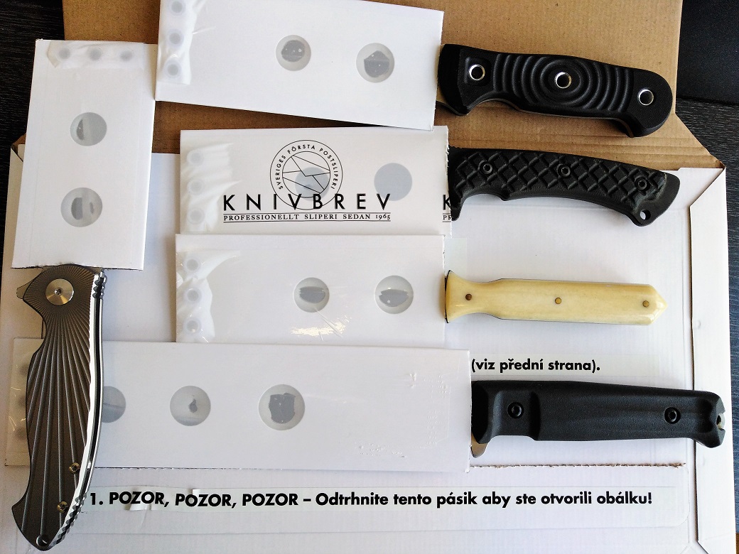

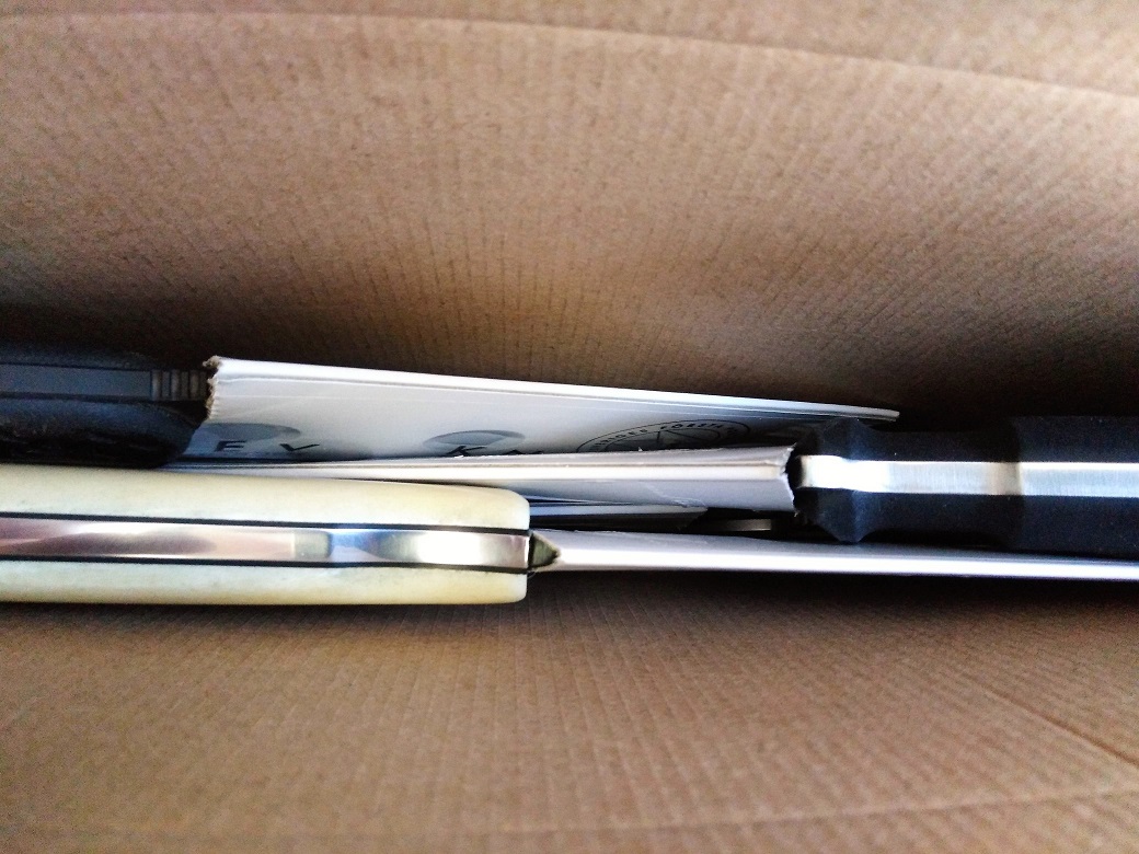

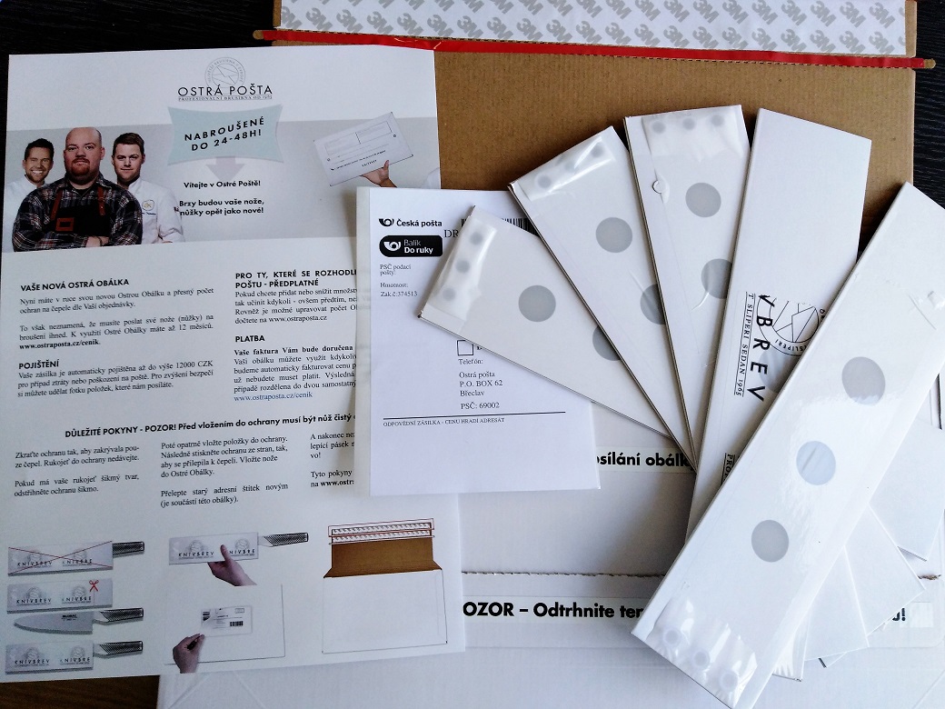

Za pár dnů Vám dorazí velká lepenková obálka, ve které najdete předtištěný štítek pro zpětné odeslání a ochranné obaly pro bezpečnou přepravu nožů.
Odměříte si délku obalu dle návodu na letáku, odříznete zbytek, vložíte nůž do obálky a zmáčknete, aby se lepící páska z obalu přilepila na čepel. Jak vidíte, Sensei od Kizlyar Supreme s 22 cm čepelí se tam vejde bez problémů.
Zalepené nože se vyskládají do obálky a zalepí pomoci lepenky na vnitřní straně víka. Všimněte si, že jde o velmi promyšlený obal. Používáte ho opakovaně a pokaždé se odtrhne jeden proužek. Nejdříve prvním odtrhnutím otevřete obálku vy, druhým brusiči, třetím pak zase vy, až vám nože dorazí zpět.
Teď už jen zbývá nalepit štítek a odnést na poštu či do poštovní schránky. Resp. takto by to mělo být v ideálním případě. Ale tady do hry vstoupila Česká pošta.

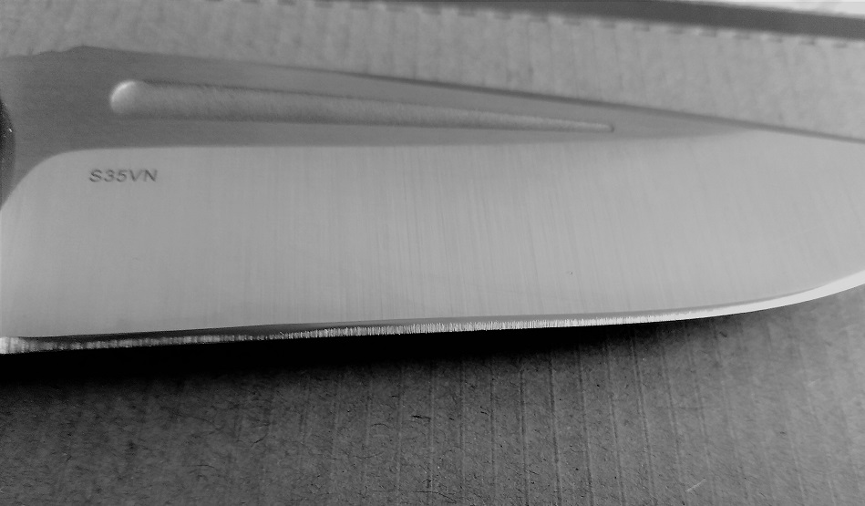

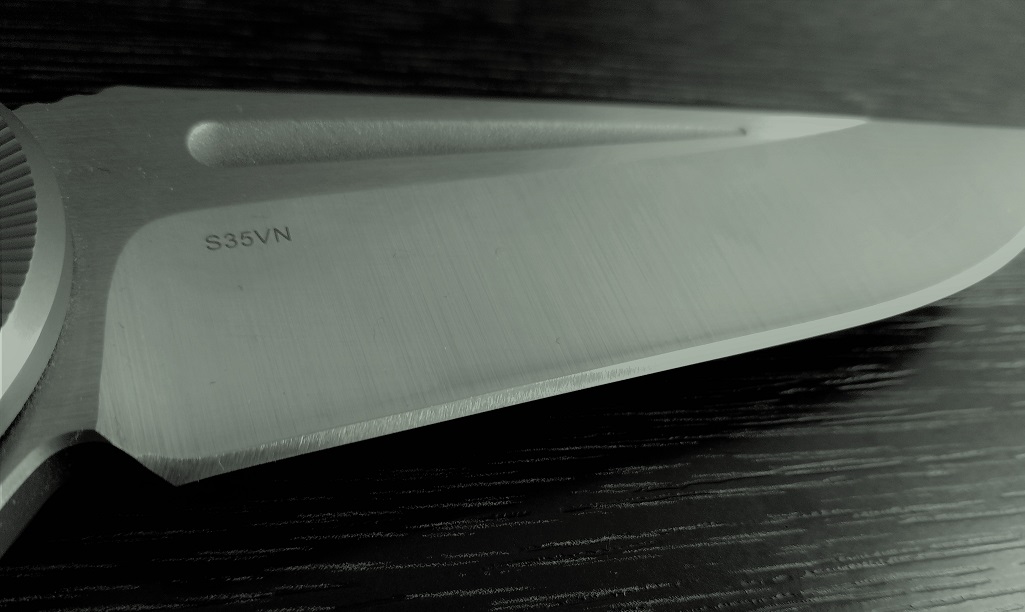

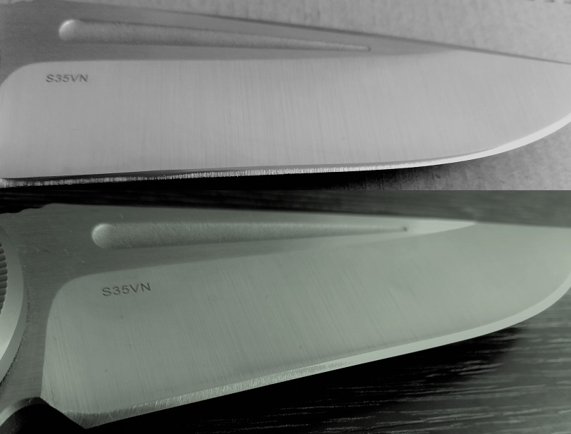

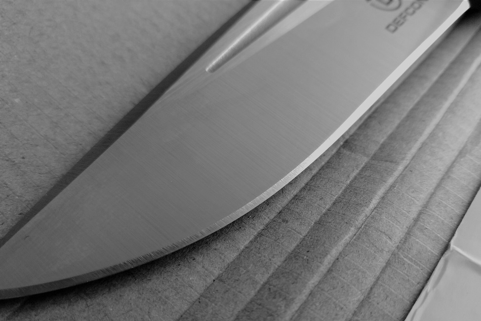

Nůž DEFCON TD 1001 – můj EDC nůž z práškové oceli S35VN, který nijak nešetřím, sem tam štípu s ním třísky na podpal, brousím dle potřeby, obvykle jen obtahuji na kůži s pastou. Požadavek byl „Přebrousit“. Tady asi není co řešit, zajímalo mě, jak si poradí s práškovkou na zavíracím noži.
Stav PŘED:
Stav PO:
Pro srovnání PŘED/PO:

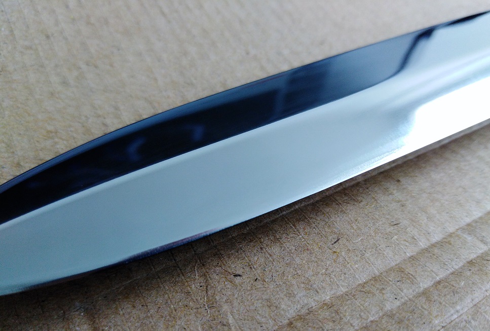

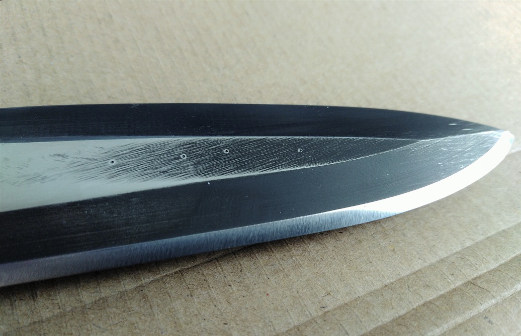

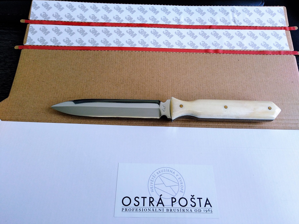

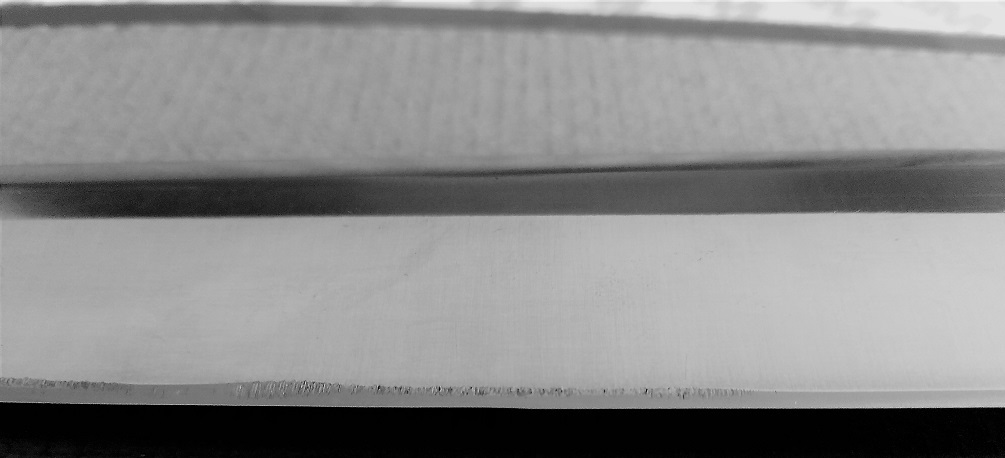

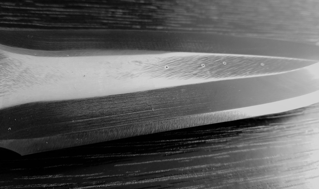

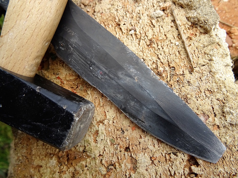

Dýka od nožíře Waclawka – nůž byl nový, ale ostří bylo takové, řekněme, nedokonalé. Požadavek byl – „přebrousit do jedovata, ale nevytvářet fazetu“.
Stav PŘED:
Stav PO. Uvidíte velký prd, protože to nevyfotím dobře, ale jednoduše je vše ok a jak jsem chtěl. Takže nemusíte mít strach, že by tam uměli jen upnout čepel do držáku a srovnat to na nějaký universální úhel.

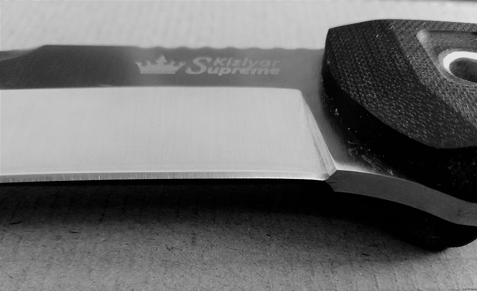

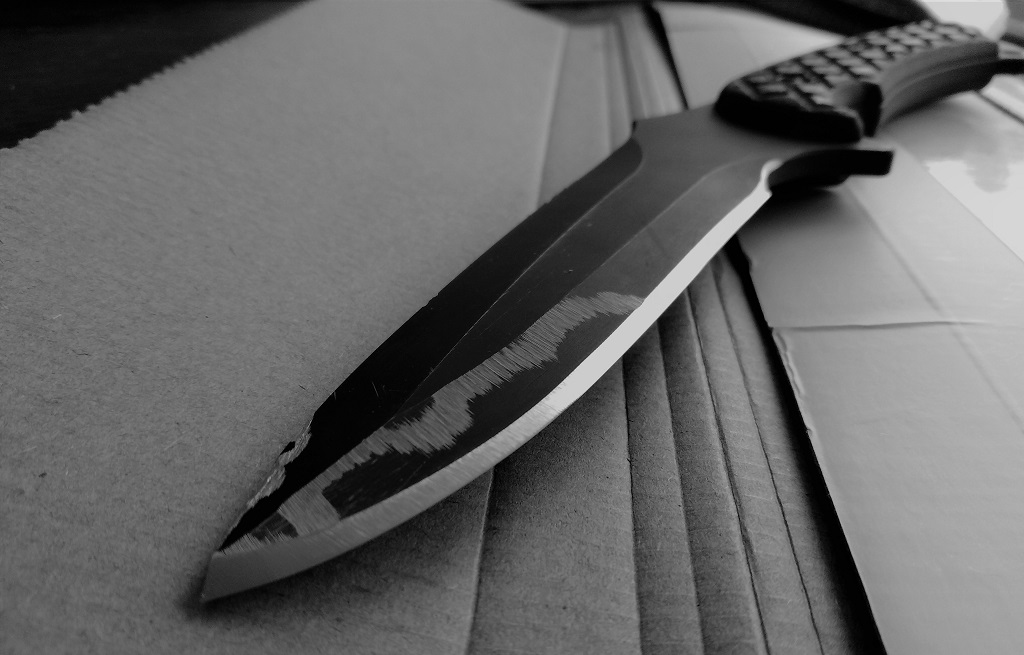

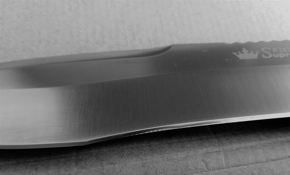

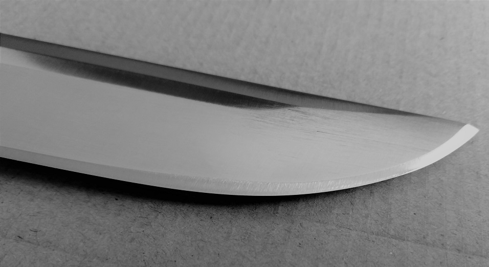

Dále v obálce byl již zmíněný Sensei od Kizlyar Supreme, velké páčidlo z D2. Po brutálním Crash testu se kdysi ještě brutálněji ohobloval na brusce, následně se na Work Sharpu nabrousil do stavu „hlavně aby s tím šlo sekat“ a sloužil jako užitková mačeta k zapůjčení všem známým a přátelům.
Stav PŘED:
Stav PO:

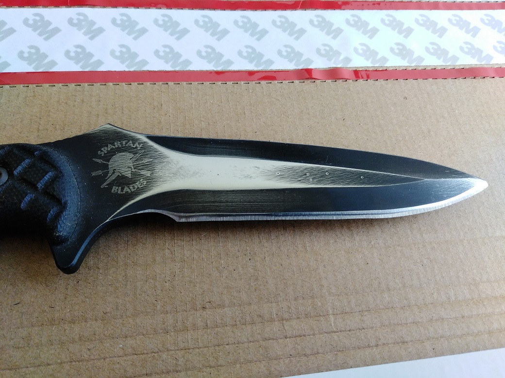

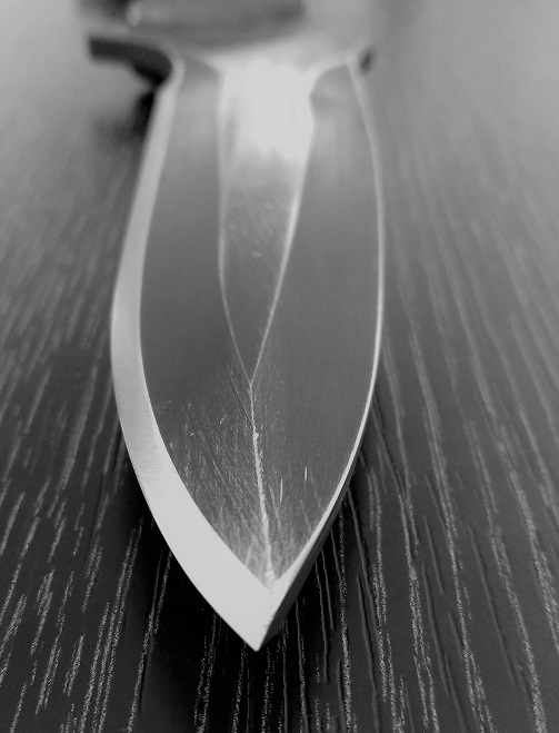

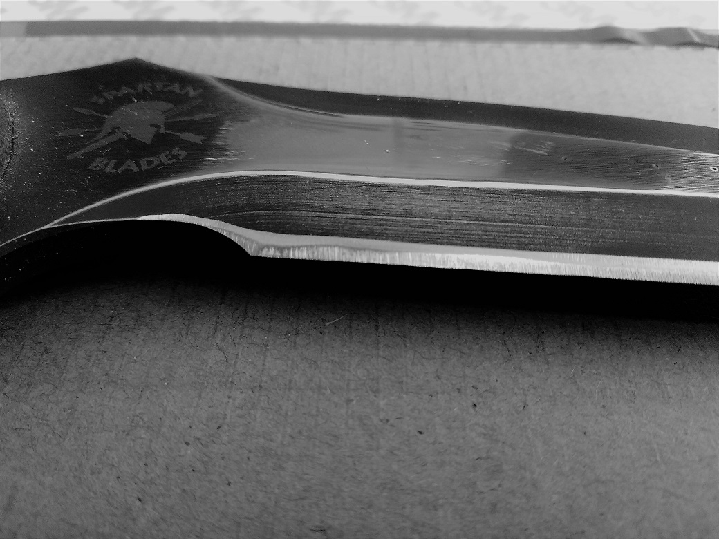

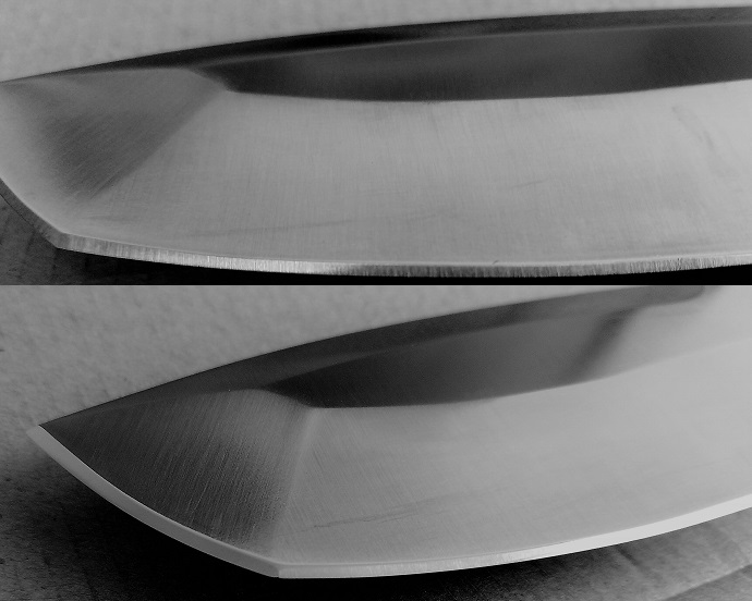

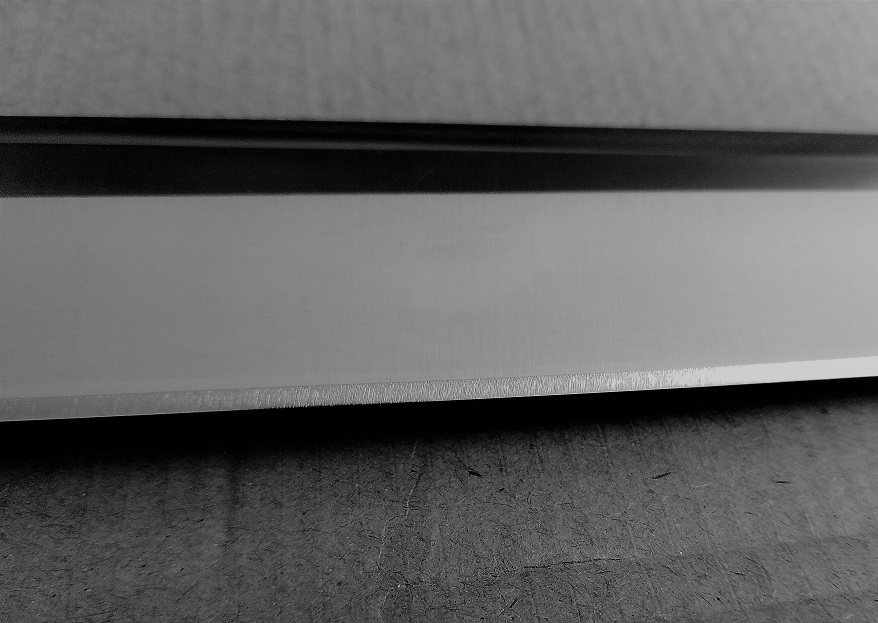

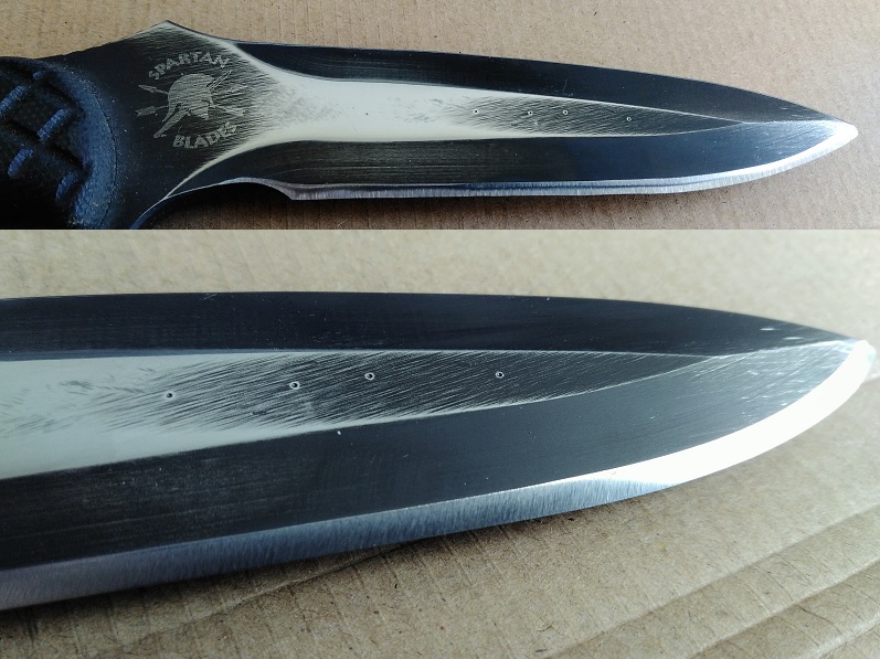

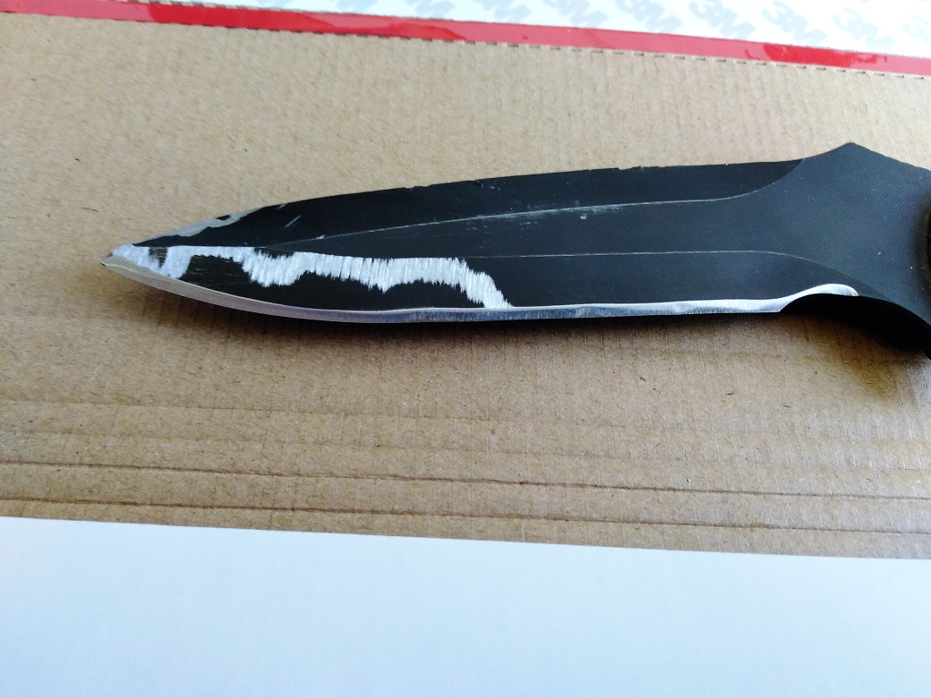

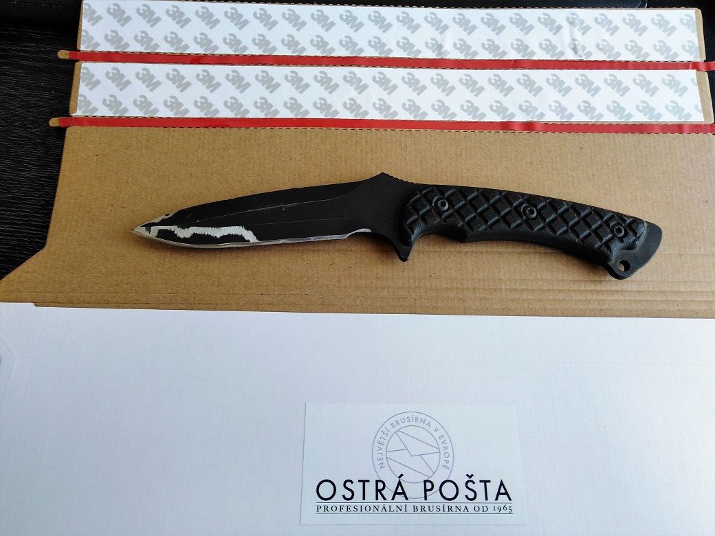

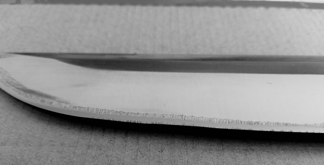

Nejhorší případ byl jednoznačně Ares od Spartan Blades. Nůž z oceli S35VN byl kdysi nechutně crashnutý, prošel několika zkouškami na tvrdoměrech, ohoblován na brusce, všelijak ničen a ve výsledku se tam mělo vytvořit jakési „ostří“, na které jsem nikdy nenašel dost času a chuti.
Stav PŘED:
Stav PO:

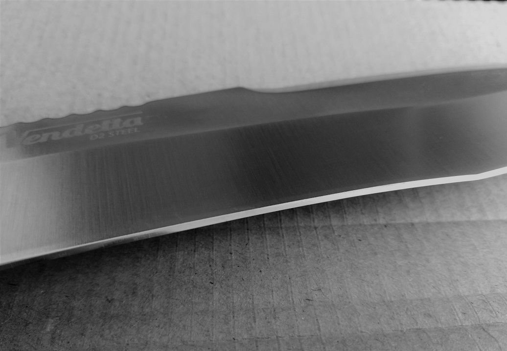

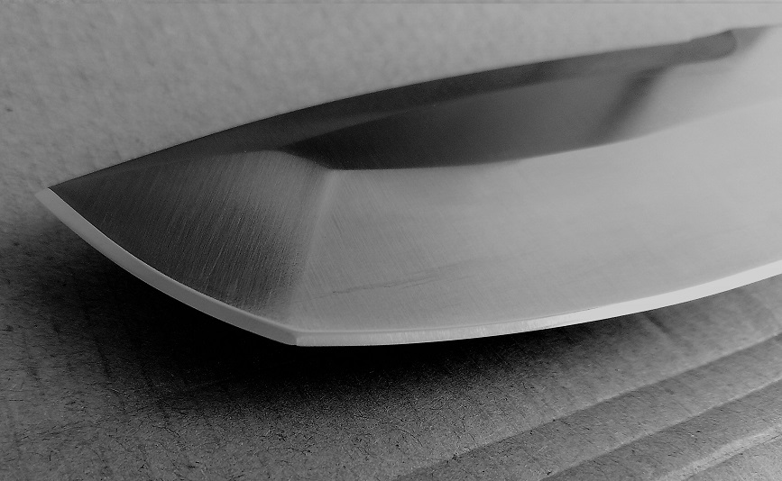

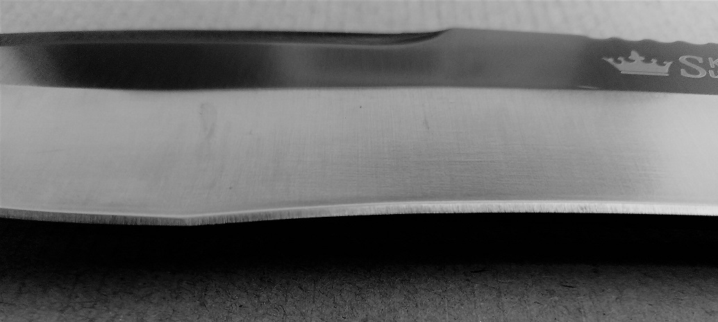

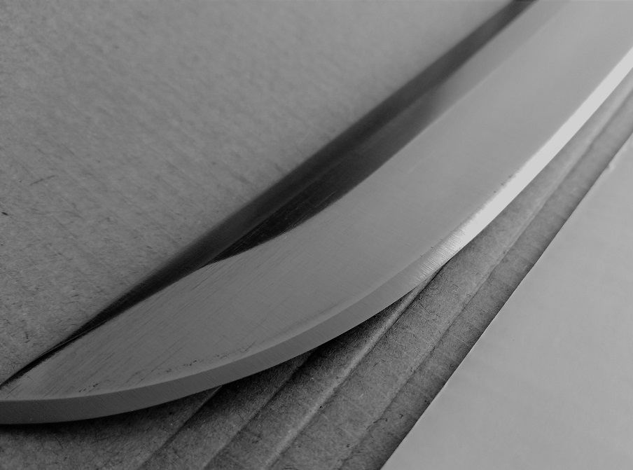

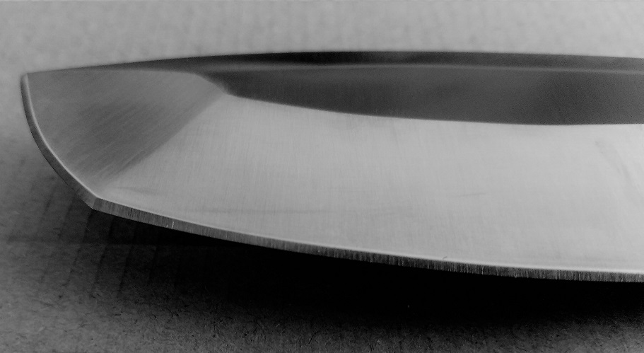

A nakonec Vendetta od Kizlyar Supreme. Stejně jako Sensei je z oceli D2 a třešničkou pro brusiče mělo být poněkud komplikované ostří. Nůž byl používán, ale nikdy se nebrousil, udržoval se na kůži s pastou.
Stav PŘED:
Stav PO. A tady je v podstatě jediný „problém“ z celého testu. Ačkoli celkový výsledek je skvělý, na třetí fotce si všimnete, že z výroby ostří bylo nesouměrné, odebralo se moc materiálu a po nabroušení Ostrou Poštou tak zůstaly stopy po předchozím broušení. Chápu, proč to tak je, chápu, že při dalším broušení se to už srovná a zmizí, ale pro úplnost to zmínit musím.

Určitě jste si všimli, že Sensei a Vendetta z D2 jsou po nabroušení hezky zrcadlové, kdežto Defcon TD 1001 a Ares z oceli S35VN zůstaly nevyleštěné. I na to jsem se zeptal:
Vybaven.cz:
„Je možné, že nože v testu brousili různí lidé? Resp. takto – u dvou nožů nedošlo k vyleštění ostří po broušení, u ostatních ano. Je nějaký důvod pro takové rozhodnutí? Předpokládám, že tyto finální úpravy, stejně jako úhel broušení lze domluvit předem? Zohledňujete přání zákazníka?“
Ostrá Pošta:
„Dobrý den, Vaše nože brousil pouze jeden brusič. Finální úprava se vybírá nejenom podle estetiky, ale taky podle typu oceli. Pro některé typy nožů je vhodnější ponechat „hrubší“ ostří. Ale jistě vždy zohledňujeme přání zákazníka. Když je nám něco nejasné, tak zákazníkům voláme. Domácí brusiči mají často pocit, že zrcadlové ostří je to nejlepší. Ale není to vždy pravda. Je to vidět taky u výrobců prémiových značek nožů (kuchyňských, loveckých a pod.). Je rozdíl brousit nůž na push-cut a na řezání. Je rozdíl brousit měkkou ocel a tvrdou. Některé nože Vás oholí lépe než břitva a přes rajče se nedostanou.“
