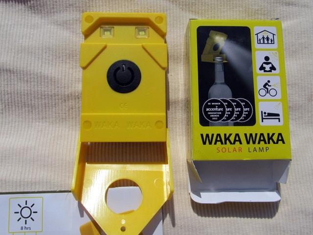

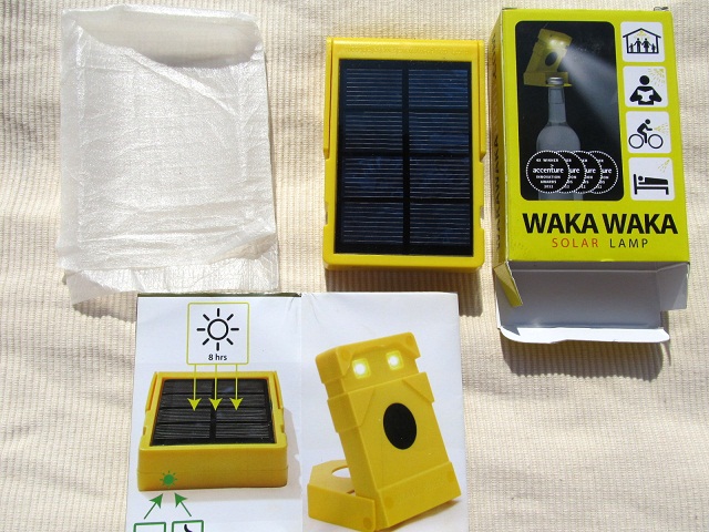

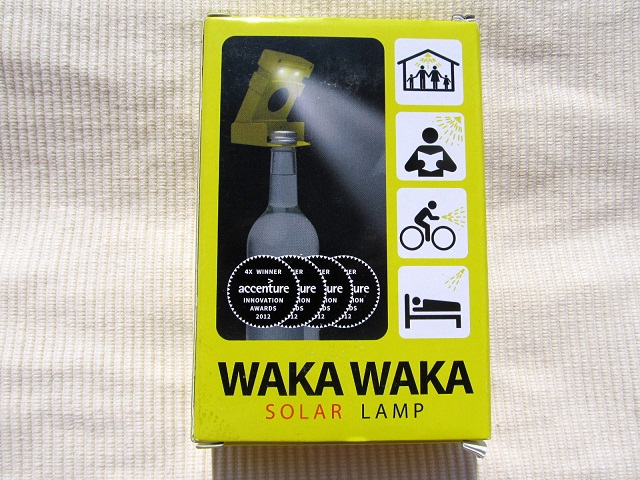

Takto vypadá zabalená Waka Waka Light.
Ještě z druhé strany.
V krabičce najdete svítilnu a jednoduchý obrázkový návod.
Opravdu velmi jednoduchý.
Samotná svítilna je hranatý kus ABS plastu se stopami po zpracování.

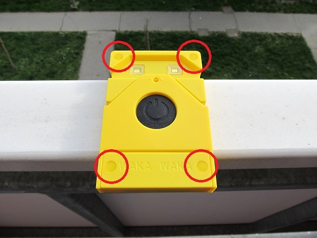

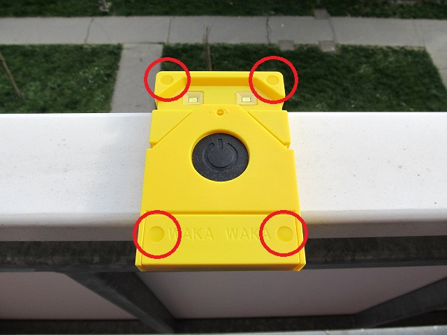

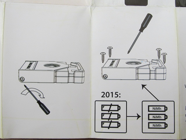

Něco velmi zajímavého na této svítilně však je. Najdete to přímo v obrázkovém návodu. Jako zásobárnu energie využívá tato svítilna tři klasické dobíjecí NiMh tužkové články. V roce 2015 máte vyšroubovat šroubky a vyměnit je za nové.

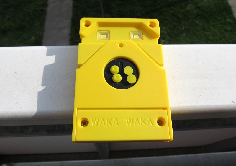

Všechny šroubky jsou schované pod silikonové ucpávky.
Když je odstraníme, můžeme šroubovat.
Vypreparovaná WakaWaka Light vypadá takto. Jak vidíte, žádné nanotechnologie 🙂
Co nám to ale dává? Dává nám to možnost využít tuto jednoduchou a levnou lampičku jako nabíječku AA baterek do jiných přístrojů. Pokud články vyvedete ven, nebudete muset ani pokaždé rozebírat svítilnu. Uzavíratelné bateriové pouzdro pro 3 AA články stojí na internetu 29,-Kč, což není zase taková pálka. Případně tuto svítilnu můžete použit jako donora pro jiné amatérské pokusy s obnovitelnou energií.

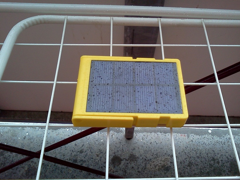

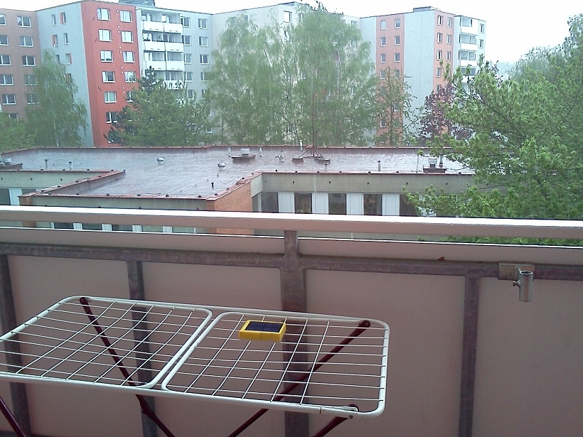

Během testování svítilny došlo k několika pádům na betonovou podlahu a také byla opakovaně vystavena dešti.
Svítilna přežila bez újmy, což ale měla, tudíž nic překvapivého.
