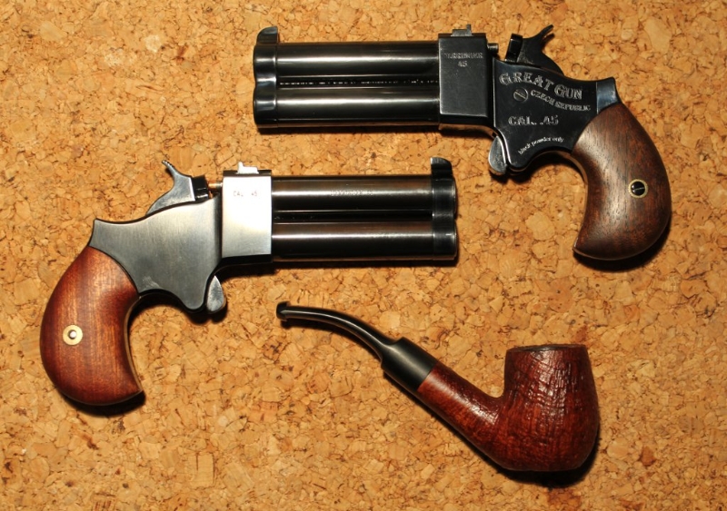

Jako vsuvku ukážu dva kousky, které se nacházejí v mém trezoru:
