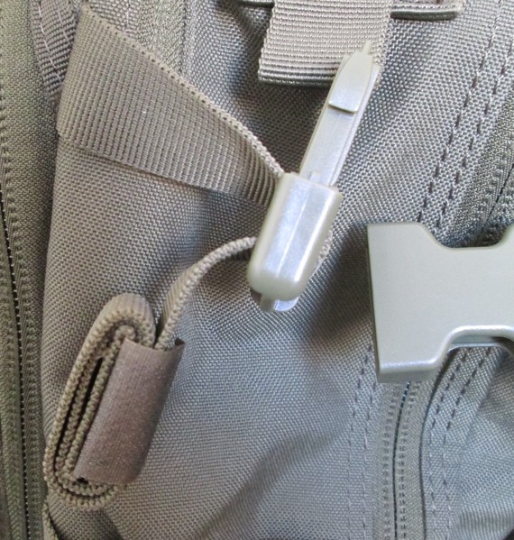

A nyní přicházejí na řadu mé poznatky, čili věci, se kterými se výrobce zapomněl pochlubit a některé věci, se kterými by se ani chlubit nechtěl. A protože se má vždy začínat pozitivní kritikou, začnu tím čím mě batoh mile překvapil. Celková koncepce batohu se mi velmi líbí. Lidé co nosí spoustu menších věcí a mají v nich rádi pořádek nebudou mít problém si v batohu všechny své věci přehledně uspořádat. Batoh má dále pár vychytávek, které nejsou nic inovativního, ale rozhodně potěší. Například všechny stahovací pásky jsou opatřeny takzvanými krotitely popruhů – suchými zipy, kolem kterých se dá přebytečný kus popruhu omotat a zabezpečit, takže nevlaje všude kolem.

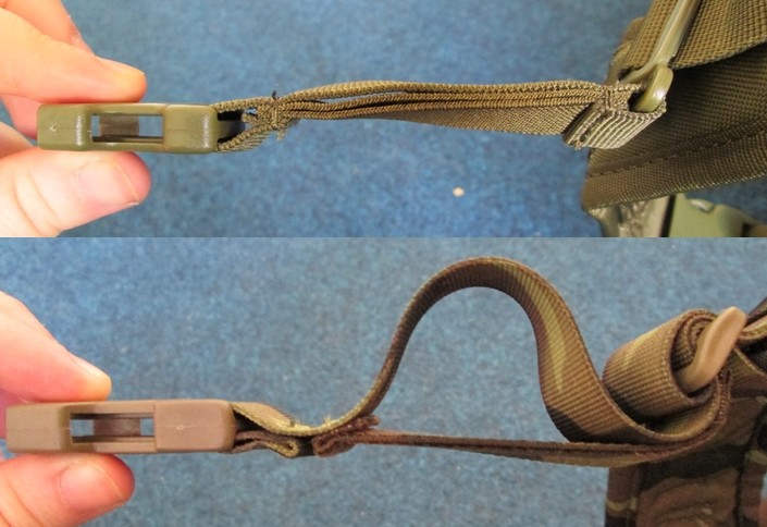

Bohužel se na batohu najdou i věci, které mě rozhodně nepotěšily. Co mi přijde asi nejhorší je (ne)kvalita šití. Švy naštěstí vypadají dost pevně a na namáhaných místech jsou zdvojené nebo ztrojené, ale rozhodně nevypadají jako práce profesionála a po obdržení batohu jsem strávila půl hodiny s nůžkami ostřiháváním přečuhujících kousků nití. Není to nijaký závažný problém, ale od batohu za dva tisíce bych očekávala o něco preciznější zpracování. Další věc, která mně rozhodně nepotěšila a kterou výrobce očividně nedomyslel, je hrudní popruh. Většina hrudních popruhů je zkonstruována tak, že jeden z dílů má na sobě pruženku, která je kratší než popruh který je přišitý nad ní. Když se člověk nadechuje, pruženka se roztahuje a popruh netlačí. Ani u Venture packu se na pruženku nezapomnělo, ale evidentně se zapomnělo na její význam a funkci, protože pruženka je stejně dlouhá jako popruh nad ní, takže si zkrátka moc nezapruží. Navíc je popruh k batohu přidělán na pevno, pomocí plastové spony, kterou se dá posouvat nahoru a dolů (pouze o 4 cm), ale nedá se sundat. Takže pokud by jste chtěli vyměnit původní popruh za něco funkčnějšího, musíte rozbít plastovou sponu, která ho tam drží. Zručnější osoba s šicím strojem by neměla mít problém popruh přešít, ale opět je to něco, co bych u batohu této cenové kategorie nečekala.
Zde můžete vidět, jak je to řešené u Condor Venture Packu. Spodní obrázek pak ukazuje, jak by to mělo být správně.

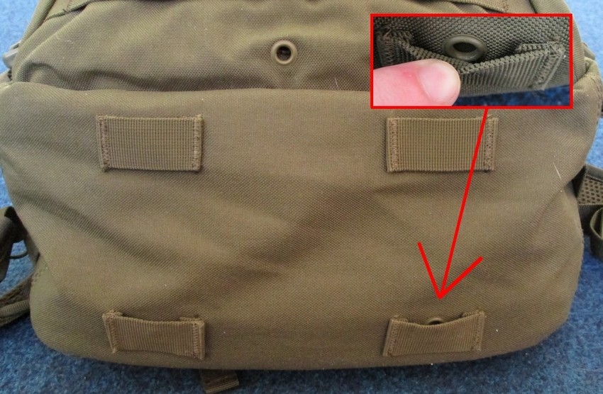

A třešínkou na závěr jsou otvory na odtok vody. Ty má batoh dohromady tři. Jeden z přední kapsy/organizéru a dva z hlavní kapsy. Problém je, že na dně batohu jsou i 4 pásky popruhů na uchycení spacáku nebo karimatky. Dva z těch pásků vedou přesně přes otvory vedoucí z hlavní kapsy a tvoří tak dokonalou ucpávku těchto otvorů. Takže pokud se do hlavní kapsy dostane voda, bude tam nejspíš čvachtat poměrně dlouho.
