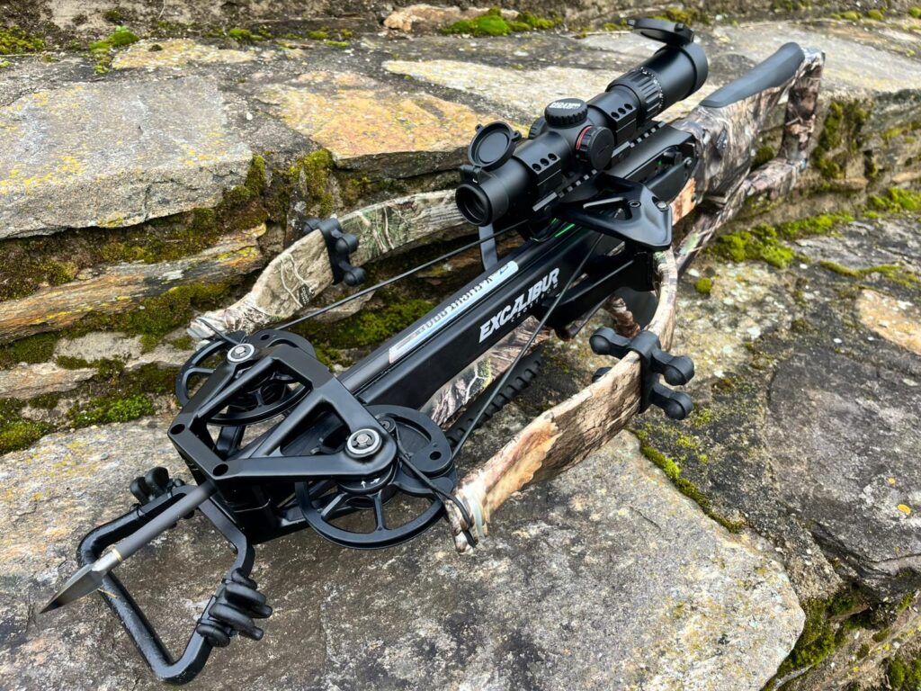

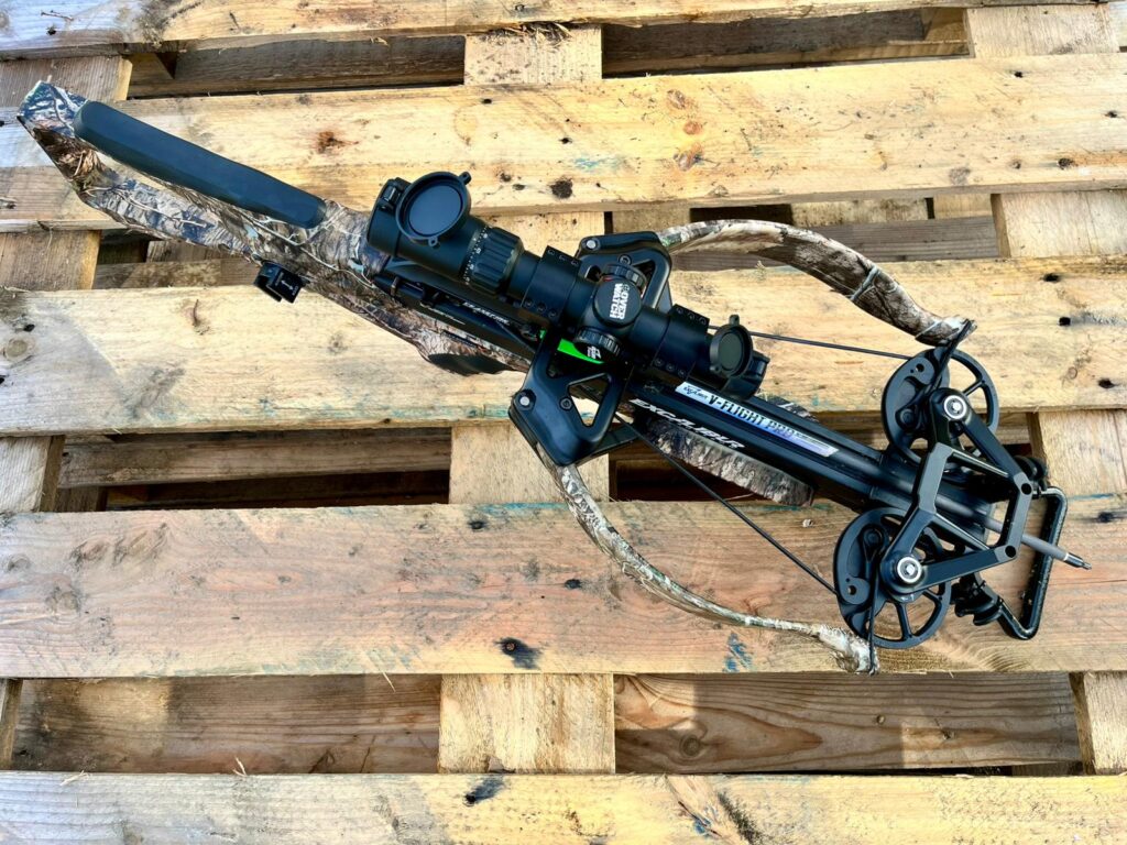

Jak již bylo napsáno výše. HybridX se nepodobá nejen předchozím Excaliburům, ale ani žádné jiné kuši. Určitě si jej s ničím nespletete.
Majitel HybridX tedy bude mít něco, co nikdo jiný.
Jak je u Excaliburů zvykem, koncept je velice dobře, do detailů promyšlený a pracuje s velkou mírou unifikace dílů. Pažba, spoušťový mechanismus, integrovaný nátahový mechanismus, profil railu i ramena vycházejí již z existujících typů (například REVX), jsou však upraveny a jinak poskládány.
Je to trochu jako dílo doktora Frankensteina, který poskládal porůznu jednotlivé části, sešil je k sobě a vytvořil tak monstrum. Monstrum velice silné, které vzbuzuje respekt a jde z něho tak trochu strach.

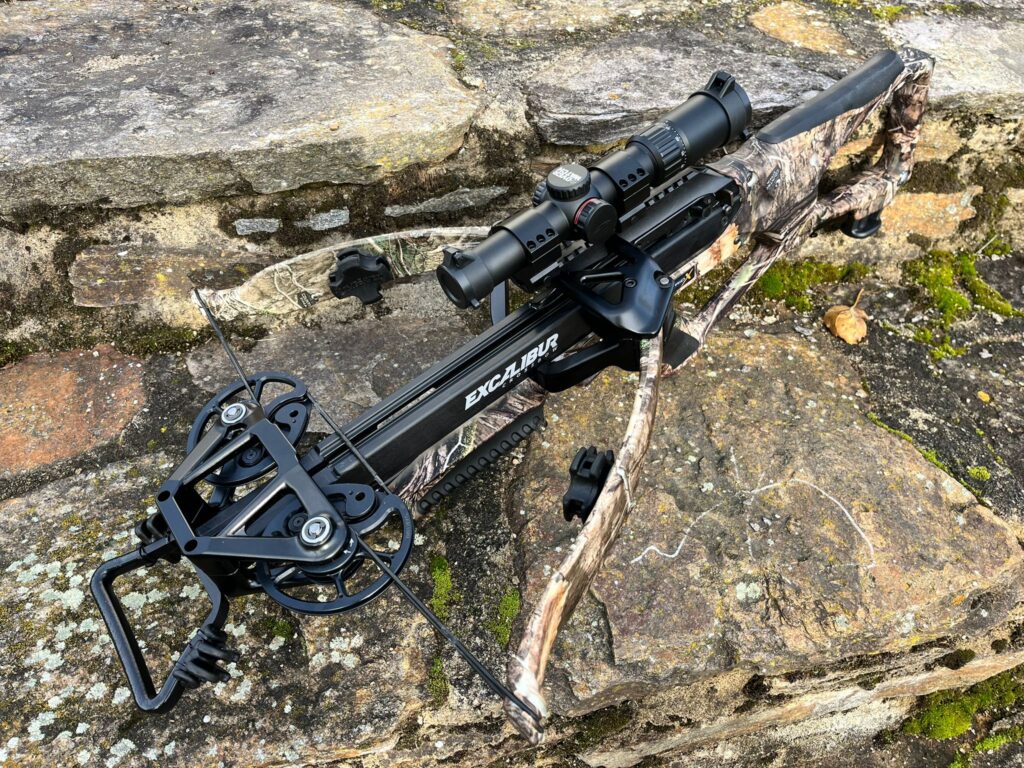

HybridX používá upravený rail identického profilu jako REVX, v horní části dvě drážky souběžně s vodícím railem pro šíp. Ty vedou posuvný záchyt při jeho cestě k tětivě a naopak při jeho nátahu zpět do pozice pro výstřel.
Vnitřní hrana drážky je docela ostrá, ale to ničemu nevadí, je pod úrovní tětivy, která klouže pouze po krajích railu.

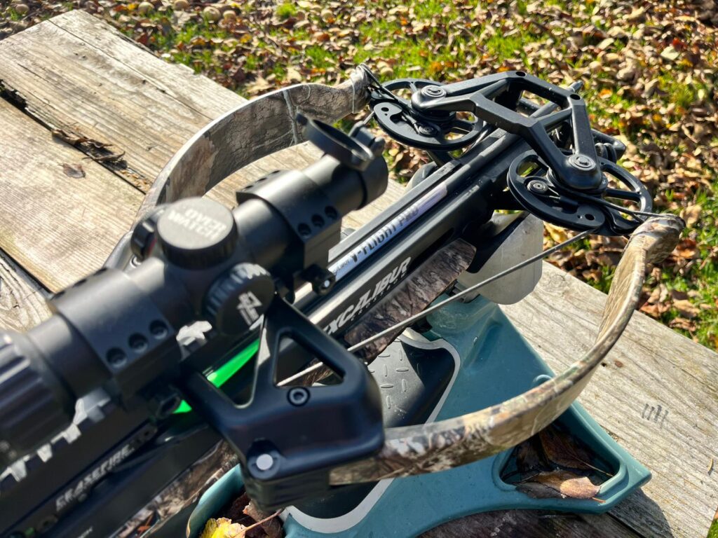

Na rail je ve střední části přidána příhradová konstrukce držící reverzně orientovaná reflexní ramena HO Extreme Recurve a druhá taková konstrukce je pak v přední části – hlava – nesoucí kladky. Obě jsou složené z profilů různých průřezů dohromady tvořící velmi pevný celek – rám. Zpracování – spojení, povrchová úprava je opět perfektní.
Výhodou takového netradičního uložení kladek na hlavě je hned několik.
Kuše má užší stavbu, kladky jsou bezpečně kryté před poškozením, kuše je lépe vyvážená, ramena bez kladek mají menší setrvačné síly, jsou rychlejší, mají vyšší účinnost.
K nevýhodám patří reálně vyšší hlučnost. Ramena s kladkami se dříve uklidní a jsou tak tišší. U ramen bez kladek dochází k větším vibracím a přenosu hluku.
Reverzní uložení ramen pak dovoluje dosáhnout velmi kompaktních rozměrů. A to jak na délku, tak na šířku. Navíc při krátkém šasi kuše dovede plně využít téměř celou délku railu a dosáhnout tak dlouhý nátah tětivy. Proto je kuše při velmi kompaktních rozměrech i značně výkonná. Dále přináší lepší rozložení hmotnosti, kde je váha soustředěna kolem spouště. Kuše se tak zdá pocitově mnohem lehčí a není při míření tak těžká na předek.
Střední část nese nejen reverzně uložená reflexní ramena, ale ve své horní části funguje jako výztuha R.I.S. lišty nesoucí optiku. To je skvělé řešení. Lišty u Excaliburu patřily vždy k tomu nejsolidnějšímu a nejpevnějšímu na trhu. Toto řešení však posouvá pevnost ještě o značný kus dále. Na lištu tedy můžete dát jakýkoliv typ náklopné montáže, velkou optiku a nebude problém s chvěním, vibracemi či dokonce ohybem lišty. Navíc tento celek zpevňuje a zklidňuje celou kuši. Za mě moc povedené řešení. +1
Nášlapný třmen je malý, sloužící primárně k opření kuše při natahování nebo pro pověšení při lovu. Při natahování jej ale osobně stejně zašlápnu špičkou nohy pro lepší stabilitu a posléze natahuji klikovým mechanismem.
Třmen má výrazné pogumování, což je dobré pro dobrou stabilitu na všech druzích povrchu, celkově tišší manipulaci při nátahu a snížení opotřebení samotného třmenu. Na třmen dodává výrobce gumové tlumiče, které přiděláte stahovacími páskami. + 1

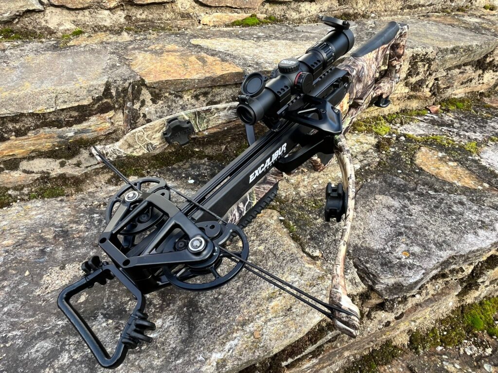

Ramena jsou silná HO Extreme Recurve, stejně jako u výkonných typů Micro s rychlostmi 380 – 400 fps, ale jejich nákončí, koncovka je rozdělena na dvě části (připomínaje tak spárky kopýtek srnky) pro osazení dvou samostatných ok lanovodů pro každé rameno.
Na koncovkách je ještě druhá drážka umístěná vzadu pro osazení servisního stringeru Hybrid.
Horní lanovod vede do horní části kladky, spodní lanovod na spodní část kladky. To stejné platí pro druhou stranu.
Tím jí rovnoměrně zatěžují, zabraňují kroucení kladky v ose a rovnoměrně rozdělují značnou sílu ramen.
Natahováním kuše se ramena ohýbají a stahují téměř až ke kladkám. Kuše je tedy při natažení velice úzká a celkově kompaktní. Překvapí vás, jak malá doopravdy je.
Tětiva je krátká a vede jen mezi blízko sebe umístěnými kladkami.
Ohyb takto silných ramen dává tušit obrovskou energii v nich uloženou.
Díky relativně dlouhému nátahu 11,3“ (REVX 10,4“) a obrovské nátahové síle na tětivě 336 lb (již za přispění kladek!), pak dosahuje šíp vystřelený z tohoto kapesního monstra působivé energie přes 230 joule.
Ve standardu výrobce dodává výše zmíněné tlumiče třmenu nášlapu a dva nalepovací tlumiče Sims na vnitřní stranu ramen. I přes důkladné očištění, odmaštění a přilepení se tlumiče ramen odporoučely po prvním výstřelu. Při servisu v polovině testu jsme s Františkem Cermanem na ramena nasadili gumové tlumiče ramen ze série SDS (Sound Deading System), kterým přezdíváme „kohouti“ nebo „hvězdy“. Ty drží perfektně a oproti holé, nezatlumené kuši velice zpříjemňují pocit z výstřelu. Osobně bych se nebál dát na každé rameno dva nebo i tři takové tlumiče. Energie to příliš nesebere, kuši to výrazně ztiší a zklidní a prodlouží její životnost. Stejně tak je dobré používat těžší šípy. V našem případě o hmotnosti 450,4 grainů.
Barevně jsou ramena stejně jako pažba vyvedena v kamuflážním vzoru Mossy Oak DNA, který je nejen velice pěkný, ale perfektně funguje na mnoha površích – louka se suchou travou nebo listy, v lese, na dřevě i na kameninovém povrchu. +1
Škoda jen, že jinak krásné camo není i v zahloubeních pro šrouby, kde prosvítá nosný materiál pažby. -1
Jak již bylo napsáno, na hlavu navazuje rail z taženého hliníkového profilu obdélníkového průřezu, který má v horní části dvě drážky souběžně s vodícím railem pro šíp. Ty vedou posuvný záchyt při jeho cestě k tětivě a naopak při jeho nátahu zpět do pozice pro výstřel. Záchyt je se systémem návinu spojen textilním plochým páskem, který spouští a přitahuje celý záchyt.
Dle zkušeností během let je systém bezproblémový. Textilní pásek je lehký, odolný a spolehlivý. +1
V přední části railu na pravé straně je malé servisní okénko, kde při vybití kuše můžete mechanicky odjistit záchyt tětivy a naprázdno jej pak navinout zpátky. +1
Rail je stejně jako hlava vyveden ve velmi pěkném černém, jemném eloxu. Zpracování tradičně perfektní. + 1
Na rail navazuje jednodílná pažba. Je moderního vzhledu s hranatými detaily a průniky ploch jako je předpažbí odlehčená skeletonová zadní část nebo krycí rámeček spouště.
Předpažbí dominují mohutná křidélka ochrany prstů proti jejich vniknutí do dráhy tětivy. Spodní část předpažbí je rozšířená pro lepší úchop, s pogumovaným povrchem a svislými drážkami pro jistější úchop. To je nejen příjemné, ale i praktické. Nestudí v zimě a neklouže za deště. + 1
Stejné pogumování najdeme na pistolové rukojeti a lícnici, byť v hladkém provedení. +1
Pistolový grip má dobrý sklon, vybrání pro prsty, vzdálenost jazýčku spouště od něj je ideální. +1
Lícnice není nijak stavitelná, ale díky nižší výšce uložení záchytu spouště i montáži optiky na něm je výškově dostačující. Sedne instinktivně, její hrana přesně sedí na úrovni tváře mezi vašimi horními a spodními zuby, náhled do optiky perfektní, chytání eye-relief instinktivní, rychlé, snadné, pozice pohodlná. +1
Stejně jako většina Excaliburů tak kuše sedne do ruky perfektně napoprvé drtivé většině střelců. Tedy ergonomie opět perfektní. +1

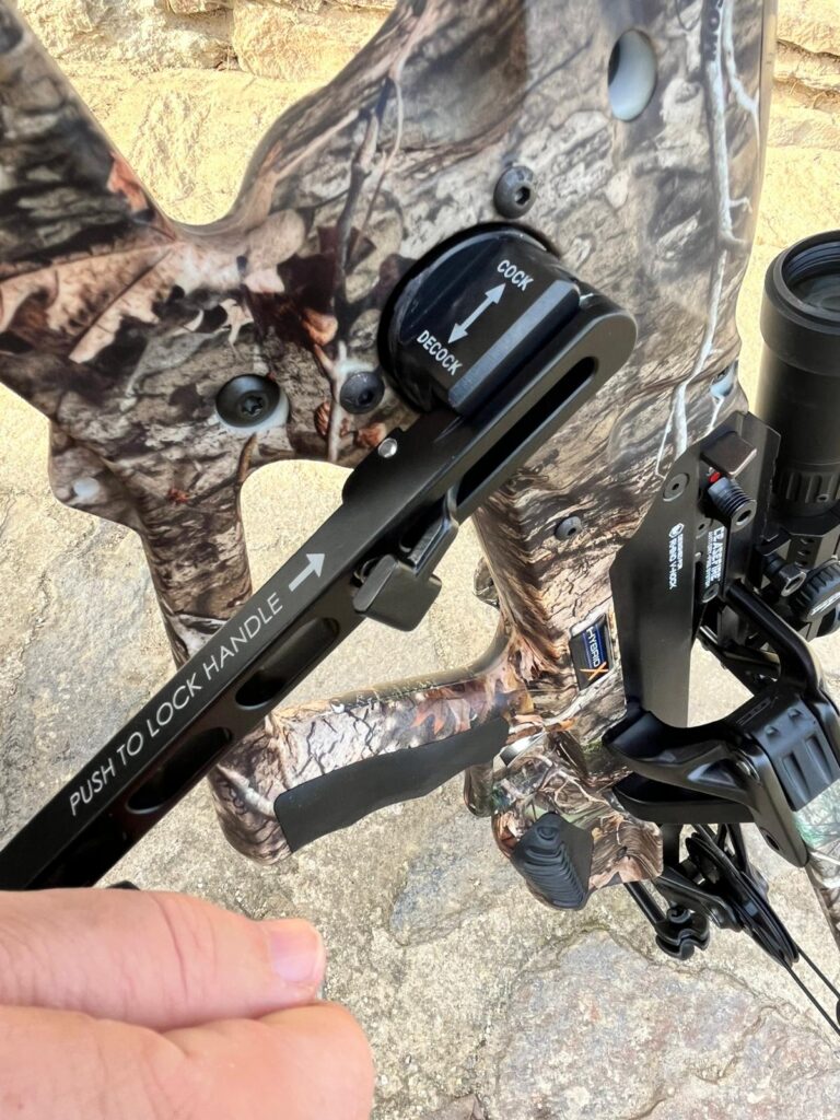

Pažba ve své zadní části postrádá tradiční drážku pro lankový natahovák. Nátah je řešen výhradně kličkovým mechanismem. S jakýmkoliv nátahem rukama či lankem se nepočítá. -1
To na jednu stranu snižuje univerzálnost kuše a odkazuje jí pouze na použití kličky a závislost na ní. Na druhou stranu, dovolí natáhnout takto výkonnou zbraň téměř každému. Kuši je tak schopen natáhnout téměř kdokoliv z rodiny či případné komunity. A to při při všech výhodách, které skýtá takto výkonná platforma. +1
Klička samotná je zasunuta v zadní části pod pažbou. V případě nátahu, zmáčknete pojistku na ní a vytáhnete jí zpod pažby, opět zmáčknete pojistku na ní a nasadíte do osazení k tomu určenému. Točením v protisměru hodinových ručiček odmotáváte pásek záchytu.
Zmáčknutím pojistek bronzové barvy jistících záchyt jej uvolníte ze zadní části a dalším točením sjedete až k tětivě. Zde jej postrčením nacvaknete na tětivu. Nátah můžete v jakémkoliv bodě zastavit a klička bezpečně stojí díky brzdovému mechanismu. Stejně tak můžete kuši snadno vybít.
Zpětným otáčením ve směru hodinových ručiček navíjíte záchyt i s tětivou zpět do jeho zadní, výchozí polohy.
Zabere to zhruba 13 a 1/4 otočení (REVX s kratší nátahovou délkou 12 otočení), než se záchyt zajistí v zadní části. Při 6 a 7 otočení cítíte zvyšující se odpor kličky. Zachycení se ohlásí jemným cvaknutím. Je potřeba udělat tři otáčky zpět a mírně povolit návin.
Pak je potřeba manuálně zajistit proti výstřelu. Zde je ovládání pojistky z obou boků, vhodné jak pro praváky či leváky. Poloha zajištění vzad, odjištění vpřed. Vytáhnete kličku, můžete jít střílet.+1
Rozepsané to vypadá složitě, ale v reálu je to po pár pokusech hračka. Pokud jde o rychlost, není to také žádná tragédie. Když jsem zabral, trvalo mi třináct a čtvrt otočky k plnému natáhnutí 6–7 vteřin. +1
Jen vkládání šípu je trochu o cviku. Musíte jej nejdříve prostrčit konstrukcí hlavy držící kladky, pak jej srovnat, vrátit a založit do drážky railu. Správné doražení vám oznámí jemné cvaknutí záchytu. To funguje i jako anti dry fire systém proti nechtěnému výstřelu naprázdno. Pokud není založen šíp nebo není založen dobře, kuše nevystřelí. V kombinaci s mechanickou pojistkou jde o účinný a spolehlivý bezpečnostní prvek. +1

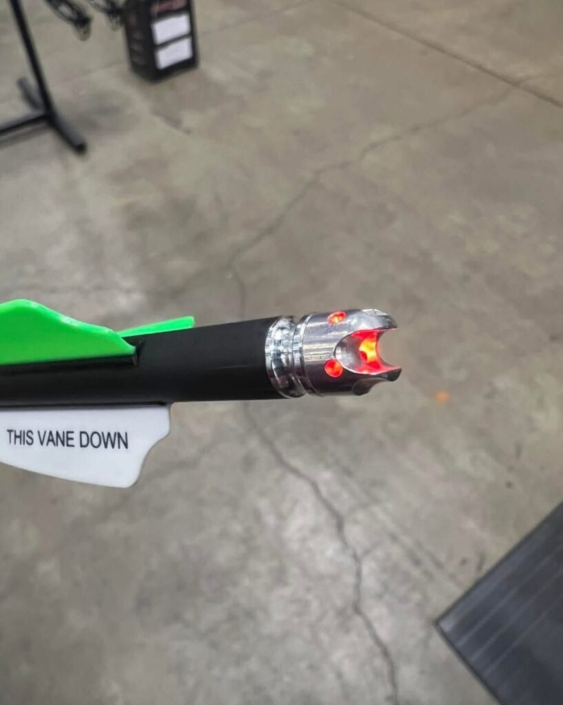

Tento systém je stejný jako ostatní systémy Ceasefire u ostatních kuší Excalibur, pro šípy s končíkem typu Rhino. Rozdíl je v zadní části končíku, kde je nyní drážka. Je to z důvodu velmi ostrého úhlu tětivy na záchytu. Díky drážce tak tětiva končík lépe obejme a nedojde k přeskočení nebo podlétnutí tětivy nad či pod šípem. Končíky jsou značeny jako V-nock. Šípy s nimi jsou pak označeny V-Flight Pro a až na končík a barevně rozdělené letky jsou identické se špičkovými Proflighty pro reflexní Excalibury. Zelené letky jsou vodorovně, bílou, rozdílnou letku dáváte do drážky railu tak, aby výřez v končíku seděl vodorovně s tětivou. +1
Parádním řešením je svítící končík pro tyto kuše, kde jsou baterie, dioda a spínač perfektně umístěny v přesně frézovaném končíku typu V-nock. Krásná práce. +1
Přítlak šípu je řešen tradičně plochým přítlakem s perové oceli. Zde je pogumován, aby nedřel šípy a snižuje se tak i jeho opotřebení a hlučnost. Zde sjíždí společně se záchytem. +1

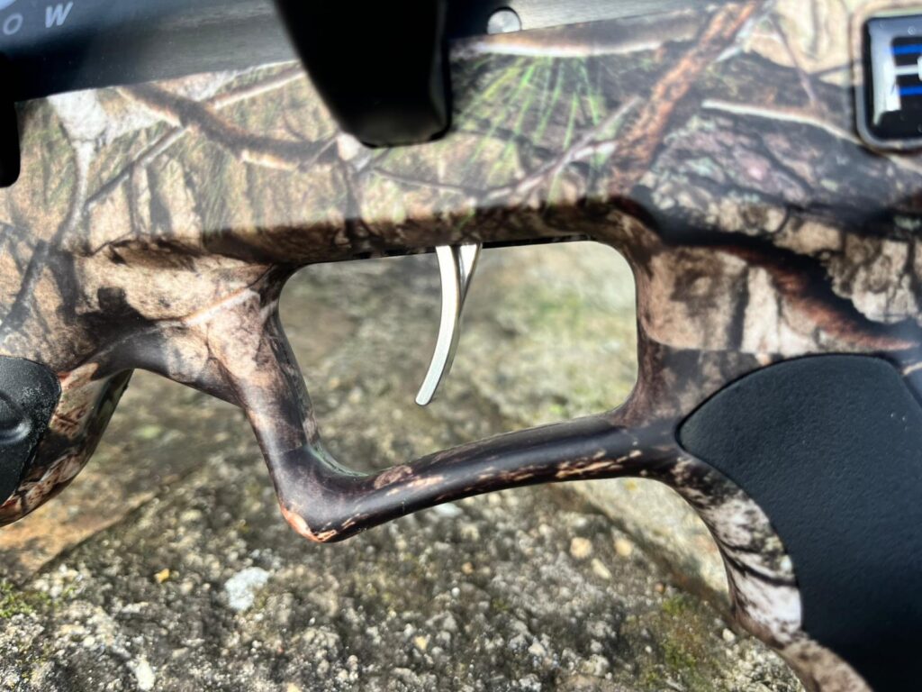

Samotná spoušť je velice příjemná. Ať už pozice prstu na spoušti, tvar, materiál a zpracování jazýčku spouště, který má svislé žebrování pro jistější grip, tak celkový projev spouště. Chod je s mírným namáčknutím pod pružinkou. Po překonání namáčknutí ucítíte bod, jehož překonáním kuše vystřelí. Jemná, plynulá, konzistentní spoušť. Perfektní. + 1

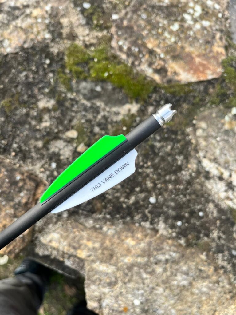

A posledním plus kompletu REVX jsou 4 ks kvalitních karbonových šípů Black Eagle Excalibur V-Flight Pro v délce 18“, s hrotem 150 grs (mají celkovou váhu 450,4 grs), hliníkovým inzertem, 2,5“ letkami Blazer v zeleno-bílé barevné kombinaci (bílá letka je zakládací) s hliníkovým končíkem Excalibur typu V-nock.
Zatím nejlepší jak v množství, tak v kvalitě dodaných šípů v kompletu. +1

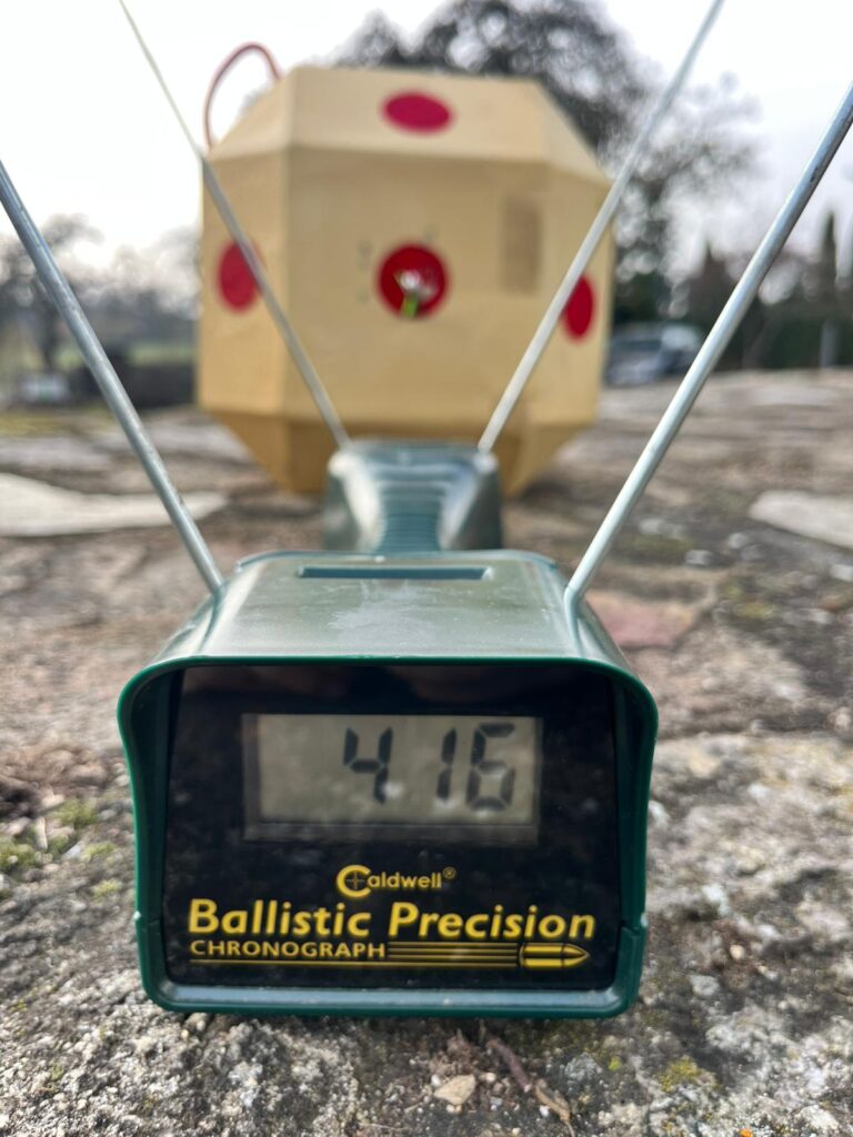

Na měření rychlosti jsem použil hradla Caldwell Ballistic Precision. Dle měření s jinými hradly máme zkušenost, že Caldwell měří zhruba o 5 fps více. Proto tedy naměřený údaj – 5 fps v závorce. Šípy použité pro měření byly Black Eagle Excalibur V-Flight Pro
18“ 450,4 grs. Kuše tedy s mírně těžším šípem a zatlumením ramen dosahuje avizovaných hodnot výrobce. +1

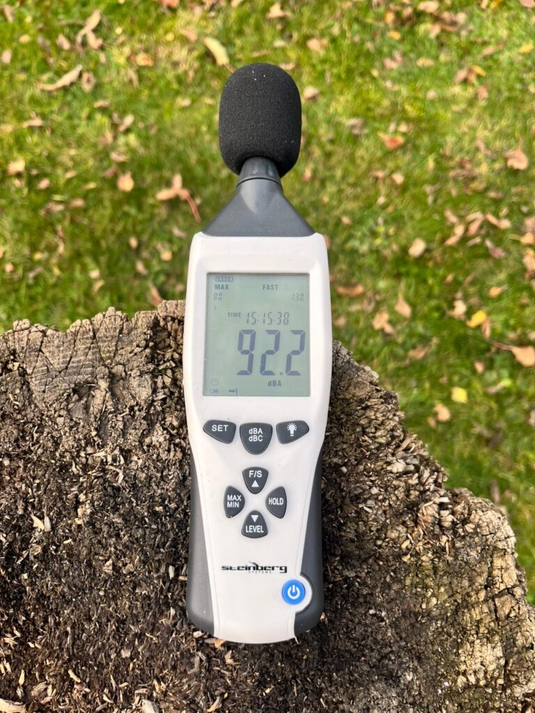

Hluk jsem měřil hlukoměrem Steinberg Systems SBS-SM-130C.
Teplota 9°C, vlhkost 58%, vítr 16 km/h. 1 metr vedle kuše v úrovni ramen, mikrofonem směřujícímu ke kuši. Opět 10 pokusů. Zaznamenán nejvyšší a nejnižší výsledek, průměr ze všech měření 91,9 dB (šíp 450,4 grainu). -1
Kuše je hlučnější, výstřel bez zatlumení je ostrý, rychlý a fyzicky až bolí. Je to dáno obrovskou nahromaděnou energií, kterou kuše disponuje, a jejíž ztráty se při výstřelu projevují také jako hluk. Kladky umístěné na railu mají výhodu, že zužují stavbu kuše, kladky jsou kryté proto poškození, nezatěžují ramena, která pak nemají takovou setrvačnost, jsou rychlejší a mají větší účinnost. Nevýhodou je ale jejich chvění po výstřelu. Kladky na ramenou u klasických kuší utlumí vibrace a hluk lépe.
Po osazení tlumičů ramen se snížila hlučnost na průměrných 90,9 dB.
Na papíře se to zdá jako marginální rozdíl, ale v reálu je výstřel tišší, měkčí a mnohem příjemnější. Jak již jsem psal výše, osobně bych na kuši dal dva či tři páry těchto tlumičů. O ztrátu rychlosti se v tomto případě bát opravdu nemusíte. +1

  • spoušťový mechanismus!

Rychlost 450,4 grs šípu byla 417 (-5) fps a kinetická energie 230,0 joule.

Jak hlučná je kuše a jaký vliv měly tlumiče ramen?
Bez tlumičů ramen byla průměrná hlučnost 91,9 dB, s tlumiči ramen 90,9 dB; autor popisuje výstřel s tlumiči jako tišší a příjemnější.
