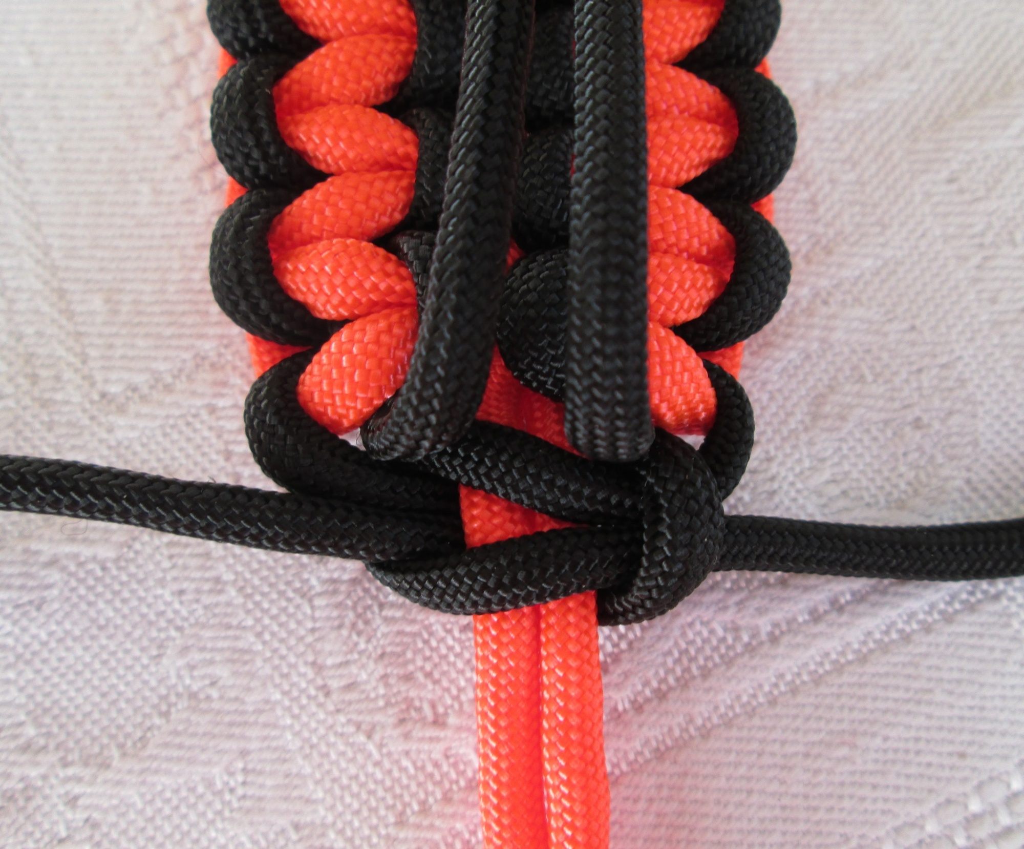

Delší konce svažte pomocí gumiček, aby se vám s nimi lépe pracovalo. Jak už bylo řečeno, na pletení opasku budete používat uzel cobra. Vezmete černý a oranžový svazek paracordu na pravé straně a uděláte dva uzlíky.
Pak vezmete svazky paracordu na levé straně a uděláte dva uzlíky vlevo. Měli byste skončit s rozložením, se kterým jste začali – černé svazky na vnější straně a oranžové na vnitřní straně. Aby vám levá a pravá strana držela pohromadě, musíte vždy po dvou uzlících oranžová vlákna překřížit. Dejte pozor, abyste šňůry překřižovali vždy stejně (v našem případě pravou přes levou).
Takto budete plést celý opasek – dva uzlíky napravo, dva nalevo, překřížit.
