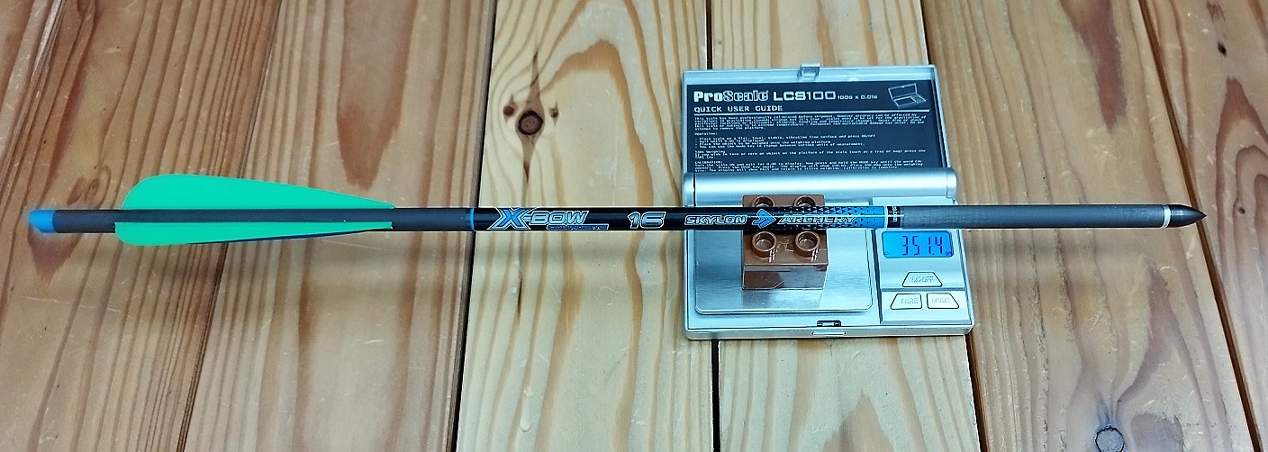

Digitální váha
Ze všeho nejdřív a ihned na prvním místě to musí být samozřejmě digitální váha v grainech. Ne, kuchyňská váha od maminky opravdu stačit nebude. V tomto sportu používáme tak trochu jiné jednotky, než ty, na které jste doposud byli zvyklí. Vše měříme v librách, palcích, stopách za vteřinu a také v grainech. Smiřte se s tím a okamžitě, ještě dnes, si kupte malou digitální váhu. Ty jsou dostupné kdekoli, v cenách od 500 do 2000 Kč, vám bohatě postačí ta nejlevnější. Já používám Pro Scale LCS 100, za nějakých 449 Kč. A k tomu budete muset vymyslet způsob, jakým vyvýšíte šíp nad plochou váhy, aby letky neležely na stole. Naprosto ideálně se mi osvědčila kostka Lego Duplo. 🙂
Na co je to potřeba? NA VŠECHNO. Doslova. Celá střelba z luku či kuše začíná u šípu. Neznáte-li přesnou váhu svých šípů, nemůžete dlouhodobě přesně střílet. Každý gram, tedy každých 15,4 grainů, ovlivňuje balistiku a tudíž i výsledek v terči. Digitální váha vám pomůže vyselektovat ty nejlepší sady. Postavit si ideální šíp pomoci proházení hrotů různé váhy atd atd atd. Ke kuši dostanete jedny šípy. Dokoupíte si následně ještě nějaké jiné, každý z nich bude lítat naprosto jinak a vy budete absolutně zoufalí, protože nebudete tušit, čím to vůbec je. Prostě bez digitální váhy,  resp. bez přesné znalosti váhy svých šípů, jste naprosto ztracení.

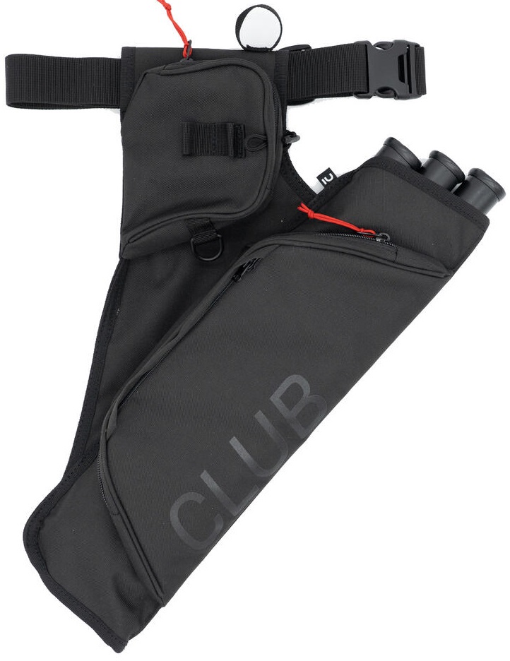

Toulec na šípy
To prostě budete potřebovat. Ať už začnete s 3D střelbou (což doufám, proč bych jinak to tu celé psal?!), nebo se budete přesouvat sem a tam po louce za barákem, budete potřebovat toulec na šípy. Dost vám to usnadní život, opravdu. Opět existuje hromada druhů, ale já mám lásku na první pohled a nedám na ni dopustit. Opět Decathlon, konkrétně lukostřelecký toulec Club 700 pro praváky i leváky.
Ač je lukostřelecký, krásně se do něj vejdou už 18 palcové šípy, 16 už se tam trochu mačkají, ale dá se to. Případně spodek trubek vycpete pár cm polystyrénu či starých novin. Naprosto vynikající věc se dvěma kapsami, ve kterých mám dálkoměr, propisky, vosk, natahovák, drobné na pití a jídlo (na některých soutěžích se jídlo platí zvlášť a běžet pro peněženku se vám fakt nebude chtít). Na opasku mám připevněný také nůž a multitool. Za 379 Kč naprosto není co řešit. A navíc je oboustranný, kapsy se dají odepnout a prohodit zrcadlově, tedy ideálně přizpůsobit jak pro leváka, tak i pro praváka. Což jakožto pravák s levým dominantním okem jsem nejdříve ocenil, ale následně si přece jen koupil druhý pro lukostřelbu. 🙂 Vy si můžete, samozřejmě, koupit jakýkoli jiný, ale toto je prostě „One Love!“, nevím, co by mě donutilo pořídit si něco jiného. 😀

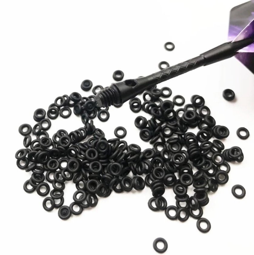

Gumové těsnící kroužky na závity hrotů
Každý začátečník, co používá levnější šípy, se s tím setkává – po pár výstřelech terčový hrot povoluje a vyšroubovává se z insertu. Objednejte si na Aliexpressu gumové těsnící kroužky, hoďte si po dvou na závit každého hrotu a zapomeňte, že nějaké povolování vůbec může být. ???? Hledejte tam něco na způsob „Hunting Rubber O Ring Darts Arrow Tips Broadhead“ a vybírejte dle ceny a dopravy. Za 100 Kč vám jich dorazí pár set kusů.

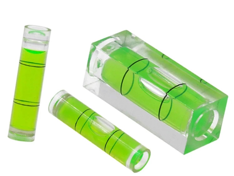

Vodováha na kontrolu postoje a srovnání kuše
Začátečník to asi moc řešit nebude, ale radím vám – kupte si to, nalepte a učte se používat. Časem pochopíte, proč. Jakékoli vodováhy všech možných velikostí se také dají sehnat na Ali zhruba desetkrát levněji, než v ČR. Od 20 do 150 Kč dle typu a velikosti. A s poštovným zdarma.

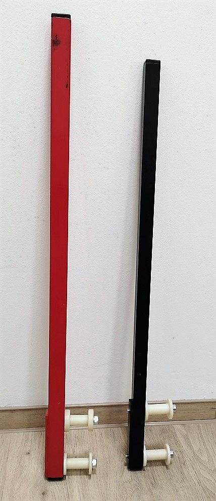

Pákový přípravek na výměnu tětivy
Není to moc rozšířené, ale čas od času v inzerátech vidím, že si to lidé kupují ke kuším Excalibur, resp. spolu s nimi to následně prodávají. Včetně loveckých hrotů a jiného „bohatého příslušenství“. Dle tvůrce tohoto udělátka jde o nezbytnost, dle mého názoru je to naprosto postradatelná zbytečnost. Vím o čem mluvím, mám 2 (DVĚ!) ty páky doma. Funguje to, je to ok, ale upřímně, pro výměnu tětivy vám stejně nejlépe poslouží obyčejný provázkový stringer, který jste nejspíše dostali zdarma ke kuši. Alespoň se to pořádně naučíte ihned od začátku. A nemusíte hledat minimálně 15 mm silnou gumovou podložku, abyste nepoškodili rameno či koncovku. 😀
