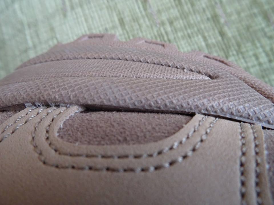

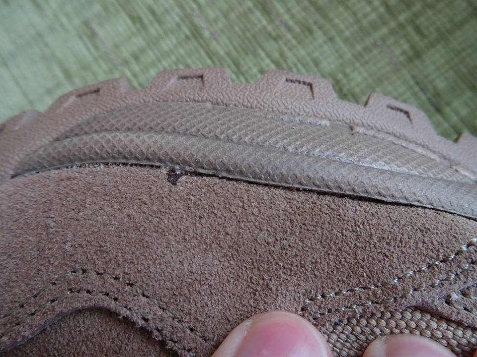

Nový pár mi dorazil cca před měsícem a po !ŠESTI! dnech nošení vypadal takto:
Bohužel jsem byl mimo domov a nemohl ty boty ihned přezout. Další den, po dalších nachozených 10km, boty vypadaly ještě hůř:
