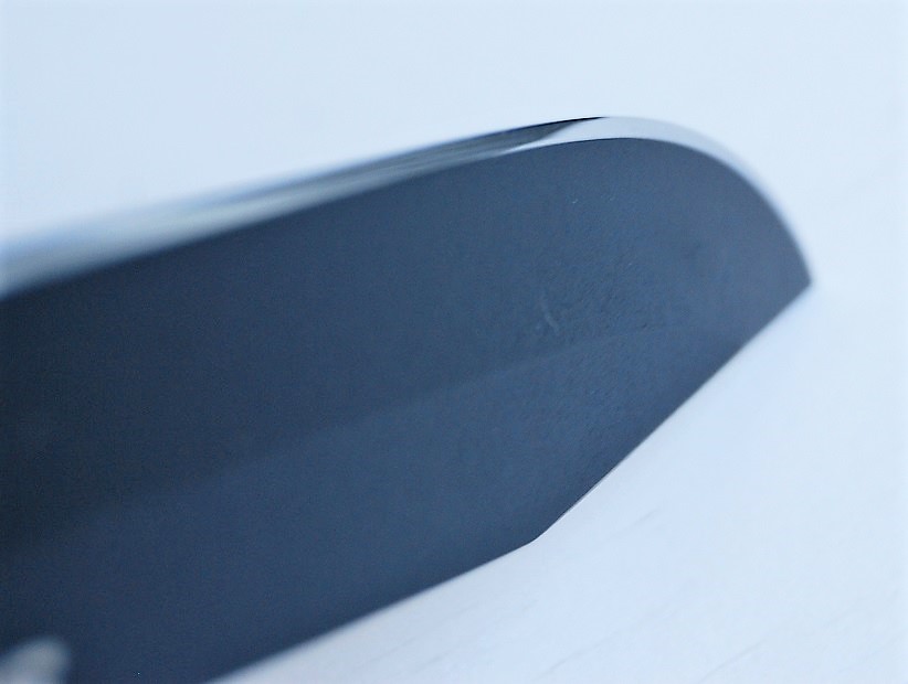

„Broušení a leštění Mioroshi deba 240mm, Sakai Kenzó, shirogami 2 hagane. Krásnej vintage (25+ let) single bevel, tradičně jednostranně broušený nůž určený k filetování a porcování ryb k přípravě na sushi. Postup při srovnání bevelu, shapton 320, shapton 1000, takayuki sakai 4000, finish v ploše ohira suita, nakayama kiita powder a uchigumori finger stones z ohira. Finish na uraoshi shinden suita a maruoyama suita nagura. Po leštění bevelu krásně po jednotlivých krocích vylezly metalurgický efekty.“
„Prohluboval jsi Ura?“
Ura nebyla potreba opravovat. Pokud jsou brusici inteligentni a ura je dobre udelana, vydrzi celej zivot kudly. Proto se ura finishuje na nejvyssim moznym gritu/kameni.

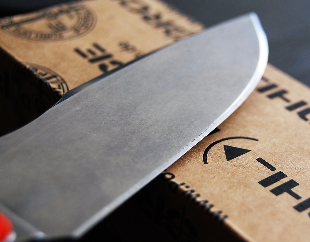

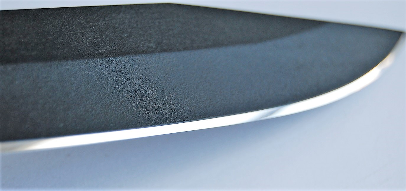

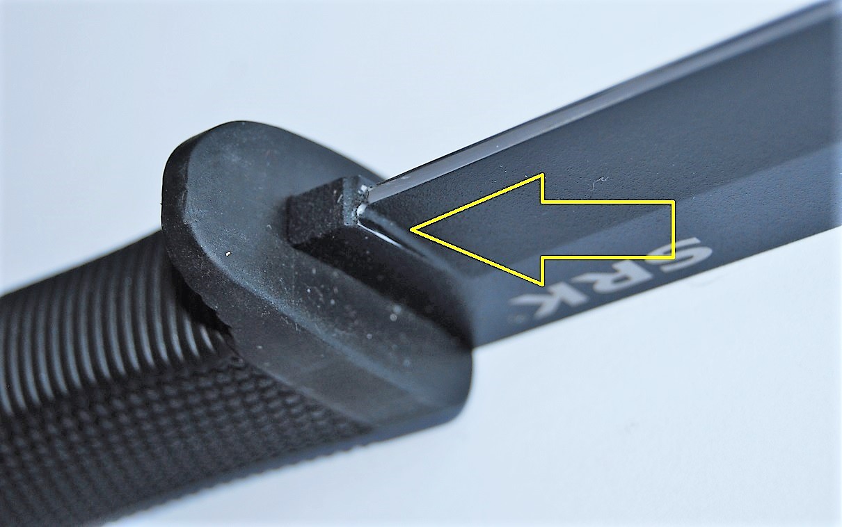

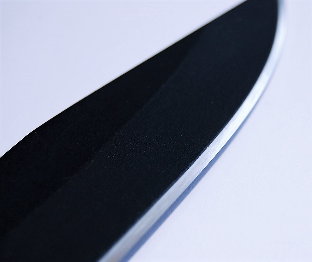

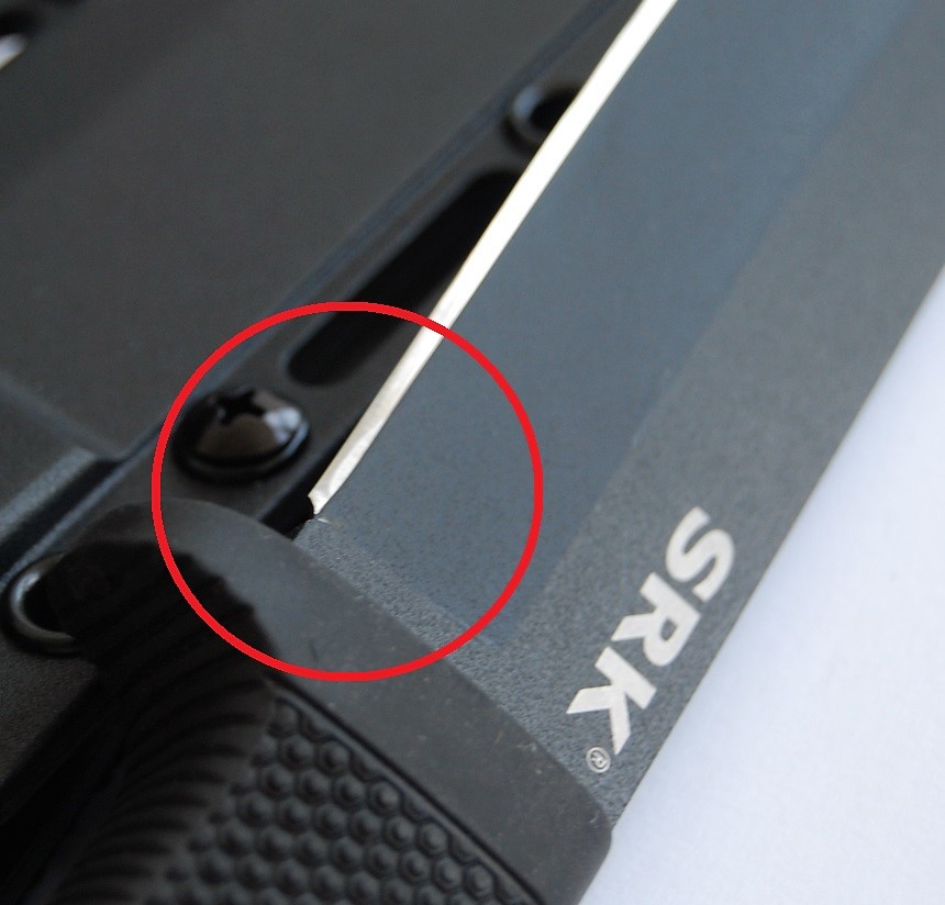

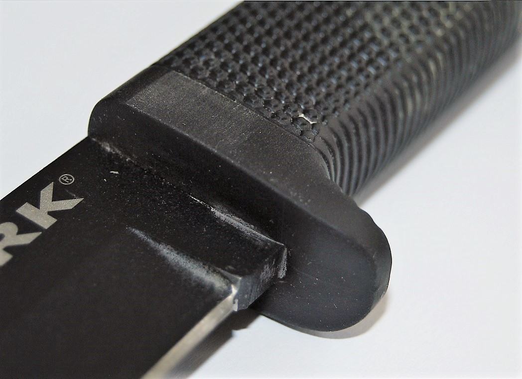

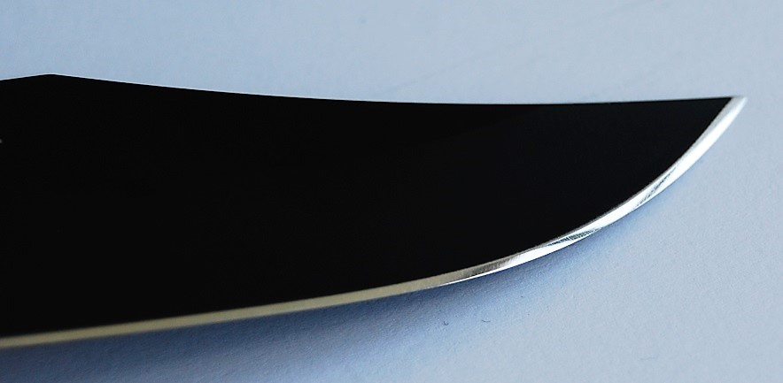

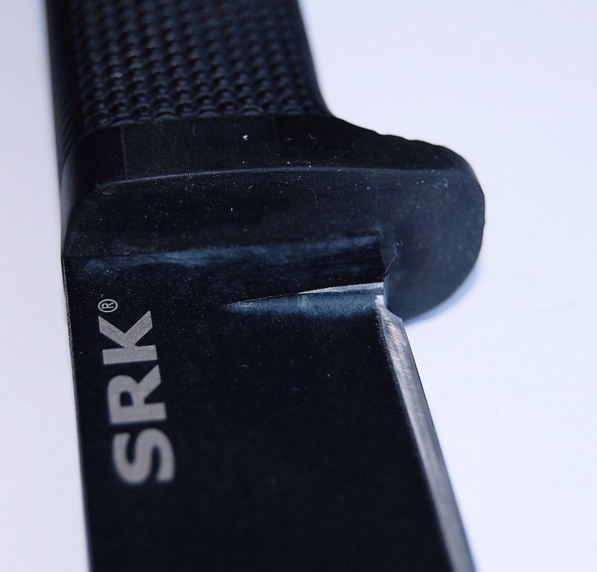

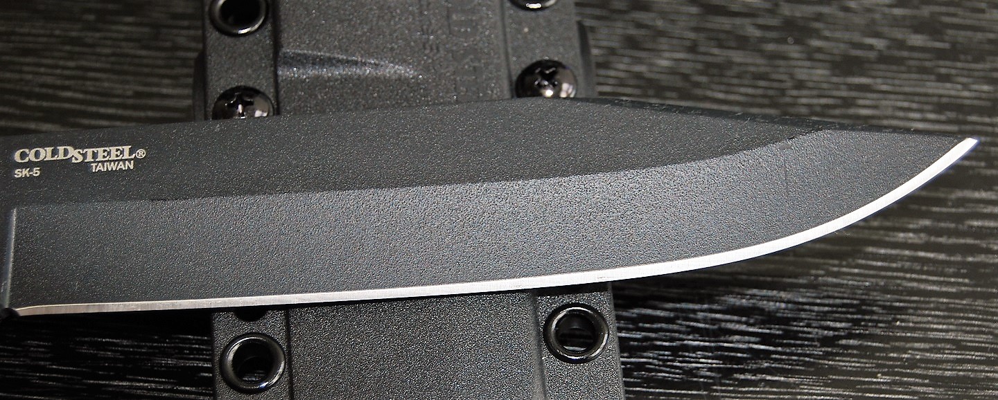

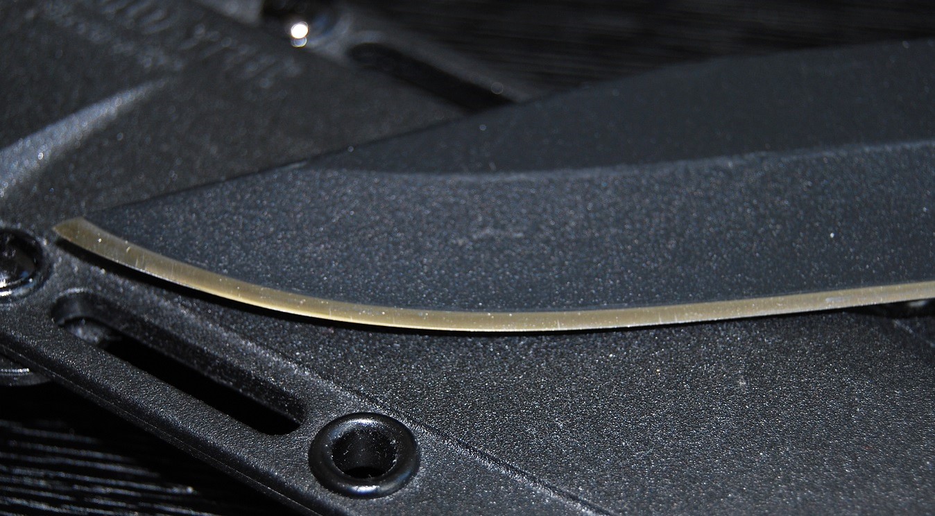

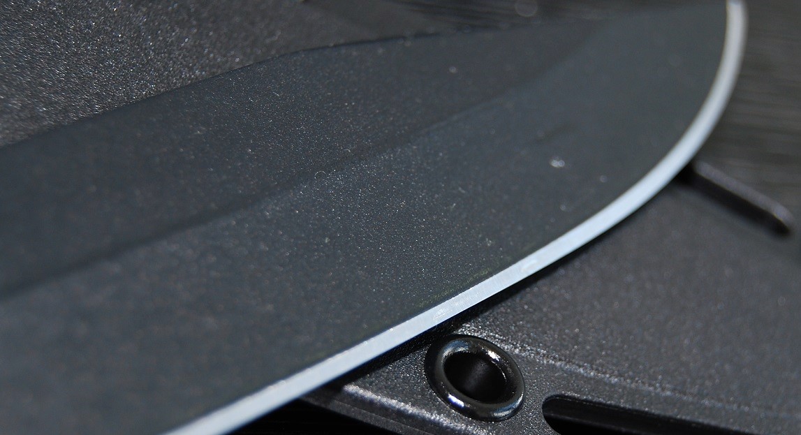

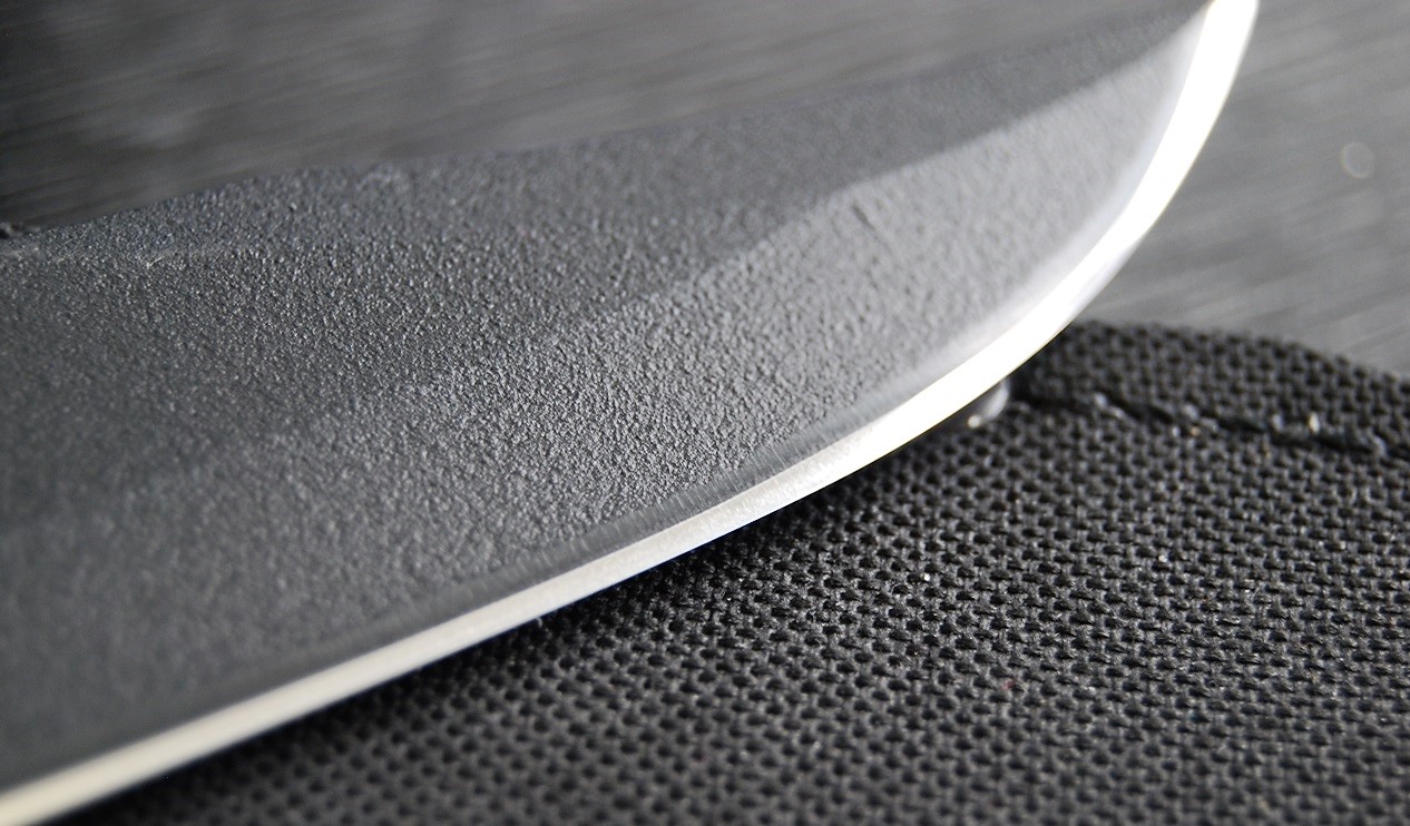

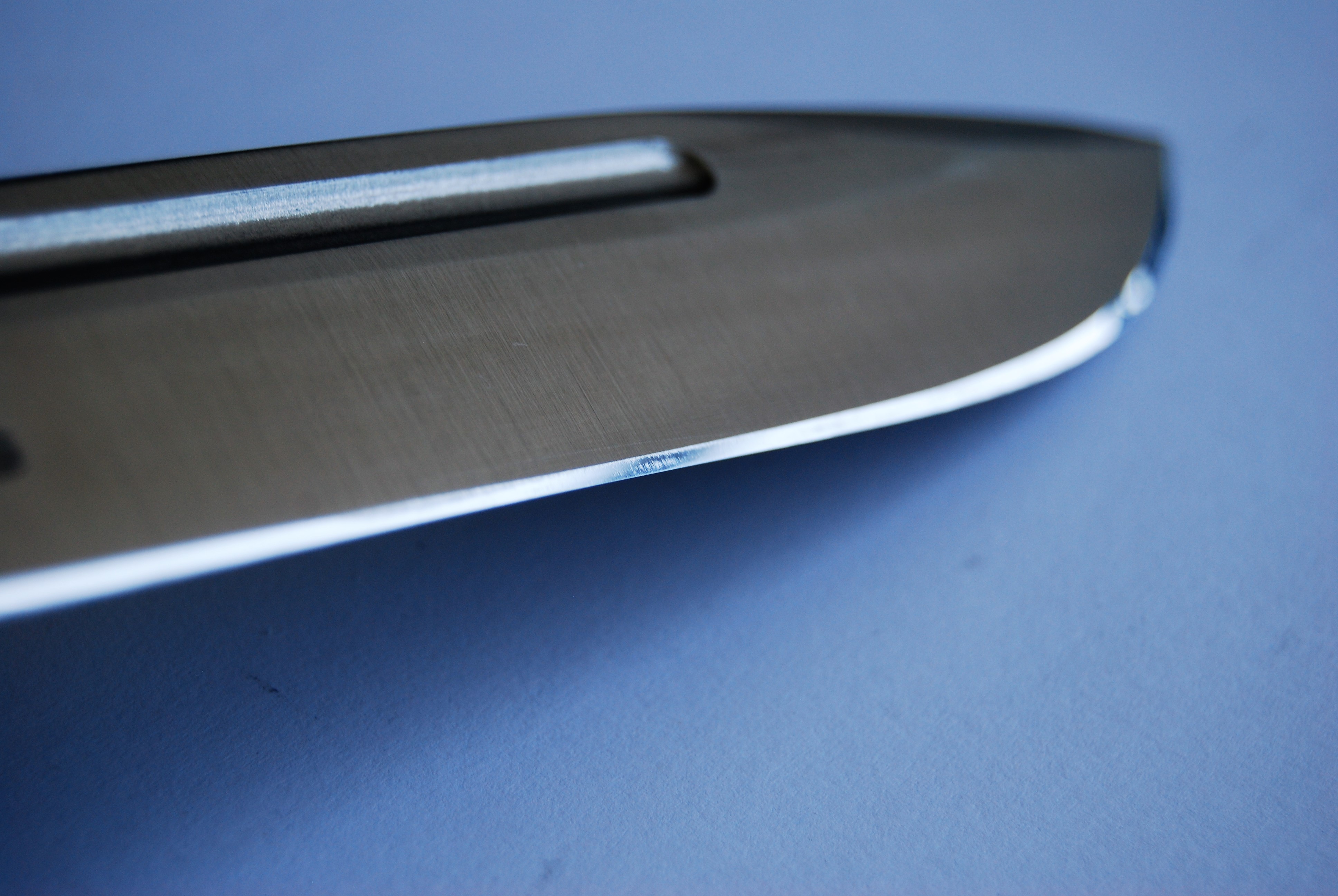

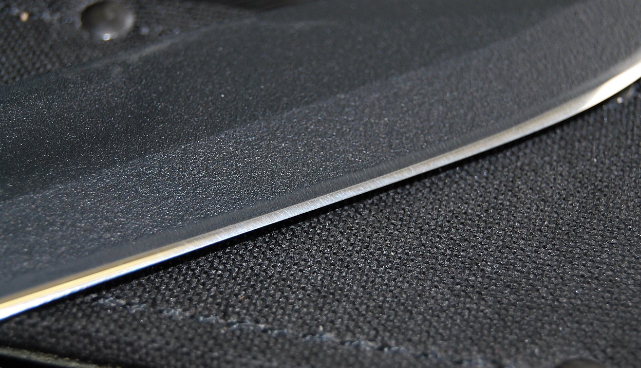

Cold Steel SRK – ocel SK5, stav PŘED. Asi není moc co řešit, všechny SRK měly z výroby docela dobré ostří se mírnými stopami po strojovém opracování. Tento kousek ale měl i menší rýhu na černění.
Cold Steel SRK – SK5,  stav PO. Cena broušení cca 116 Kč. Nůž je stále ve stavu nového. Z původního dobrého ostří je nyní skvělé. Nůž holí. Jedinou výhradou mohou být kosmetické stopy po hrubších abrazivech. Nedokážu říct, zda stopa v červeném kroužku je prací brusiče či chybou z výroby, ale je škoda, že to nebylo srovnáno. Na druhou stranu si uvědomuji, že by to znamenalo větší odebrání materiálu a následně i vyšší cenu.

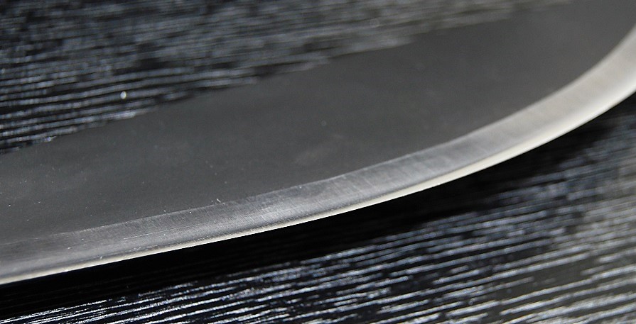

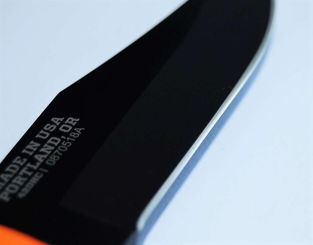

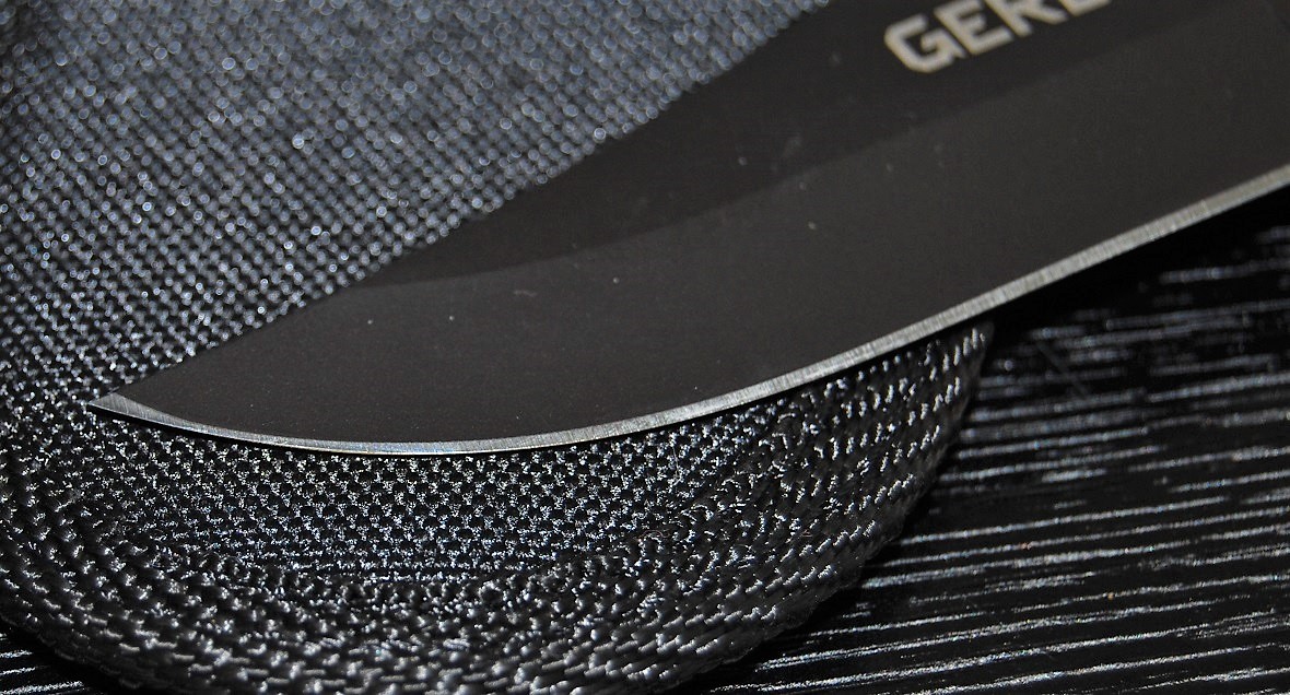

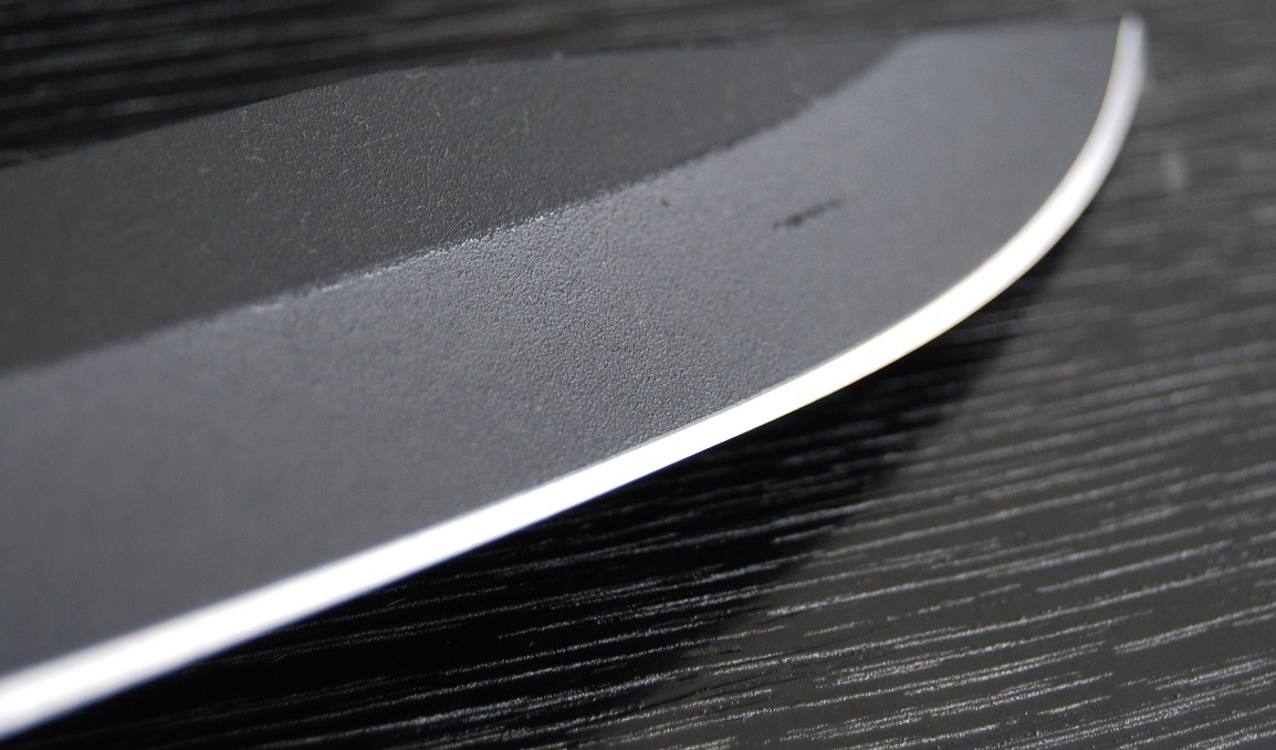

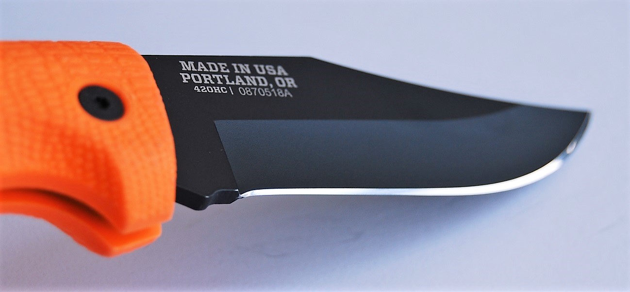

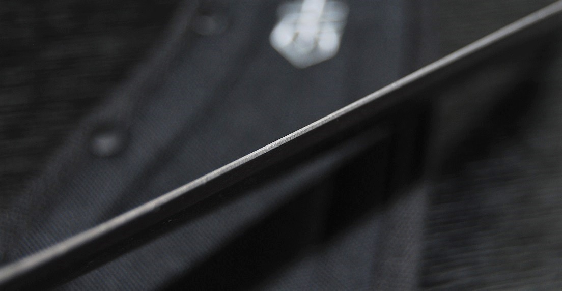

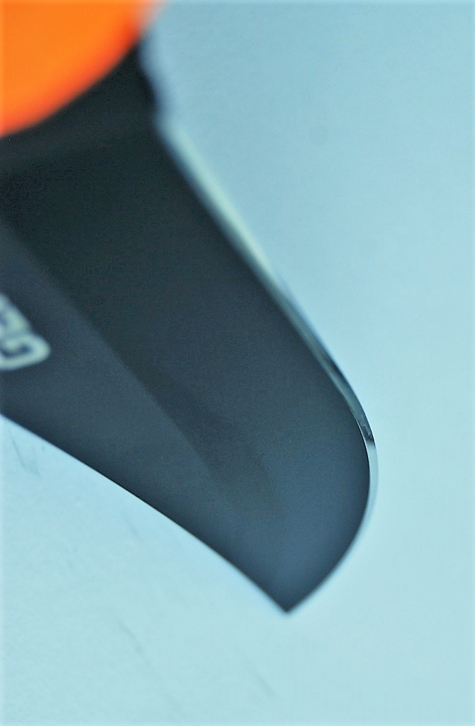

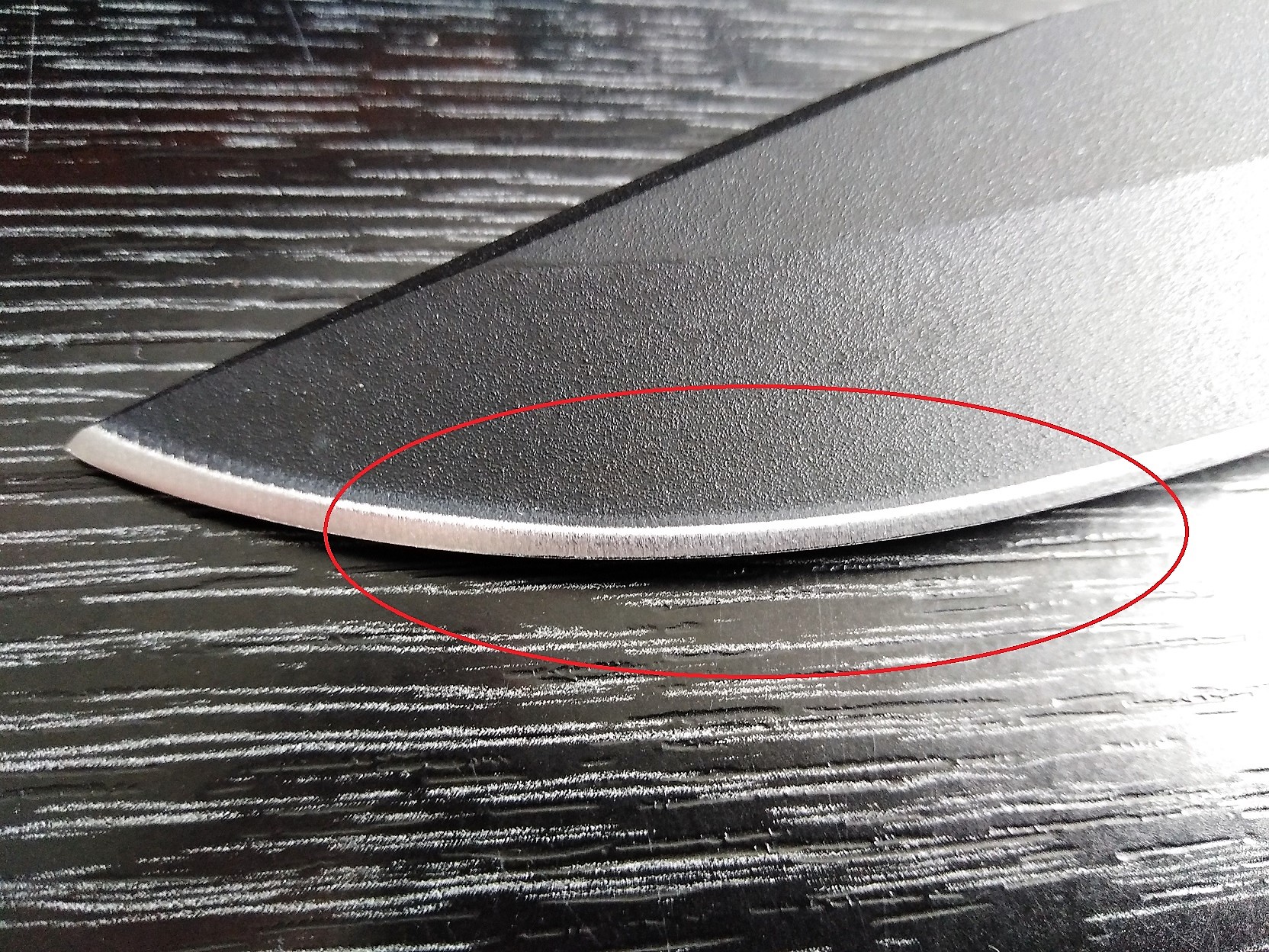

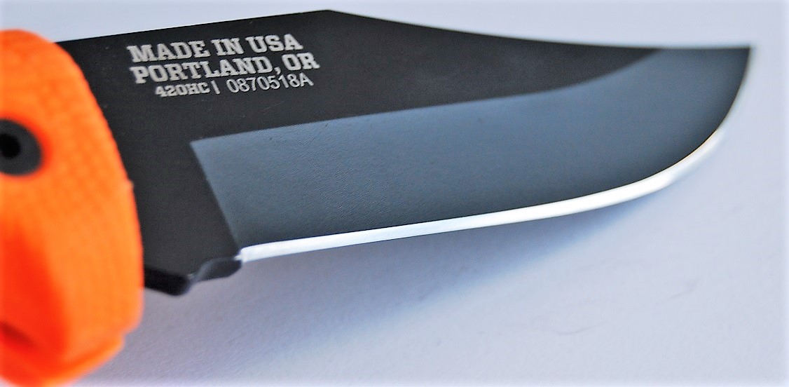

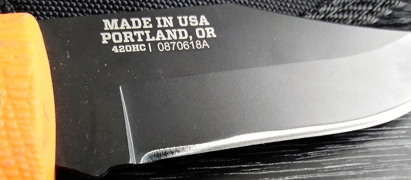

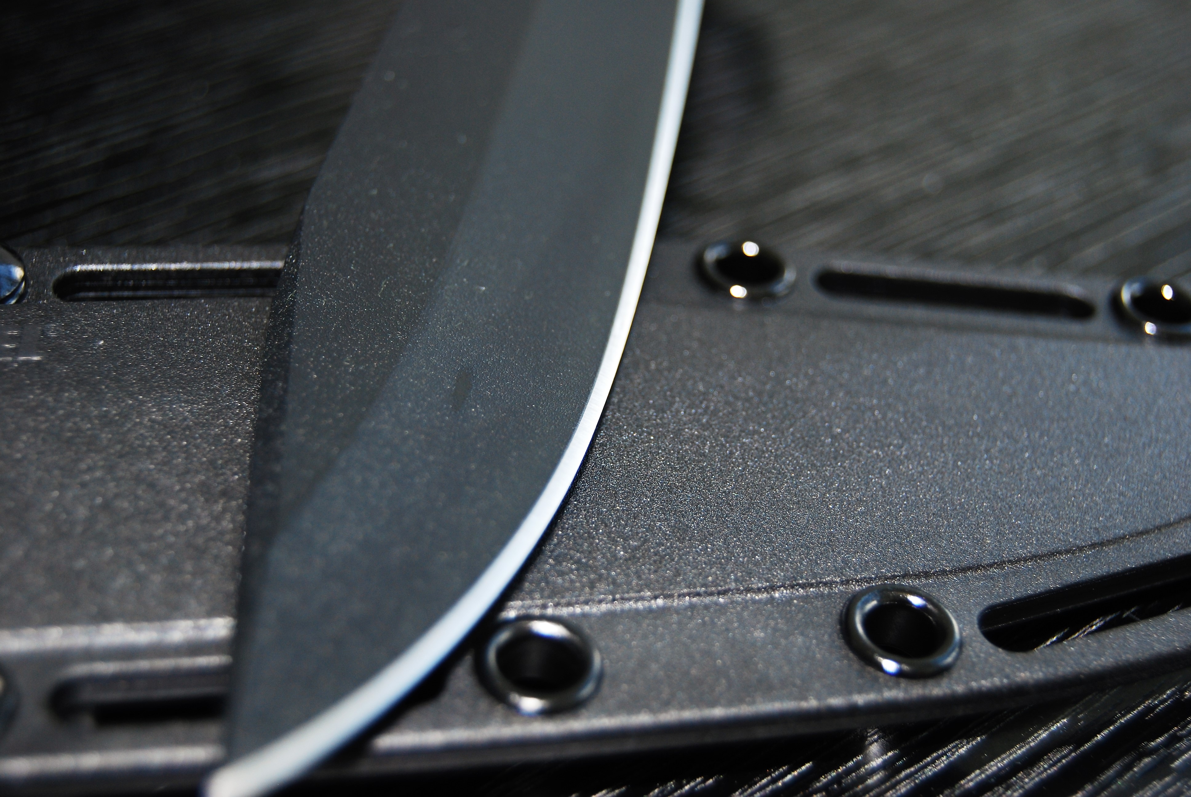

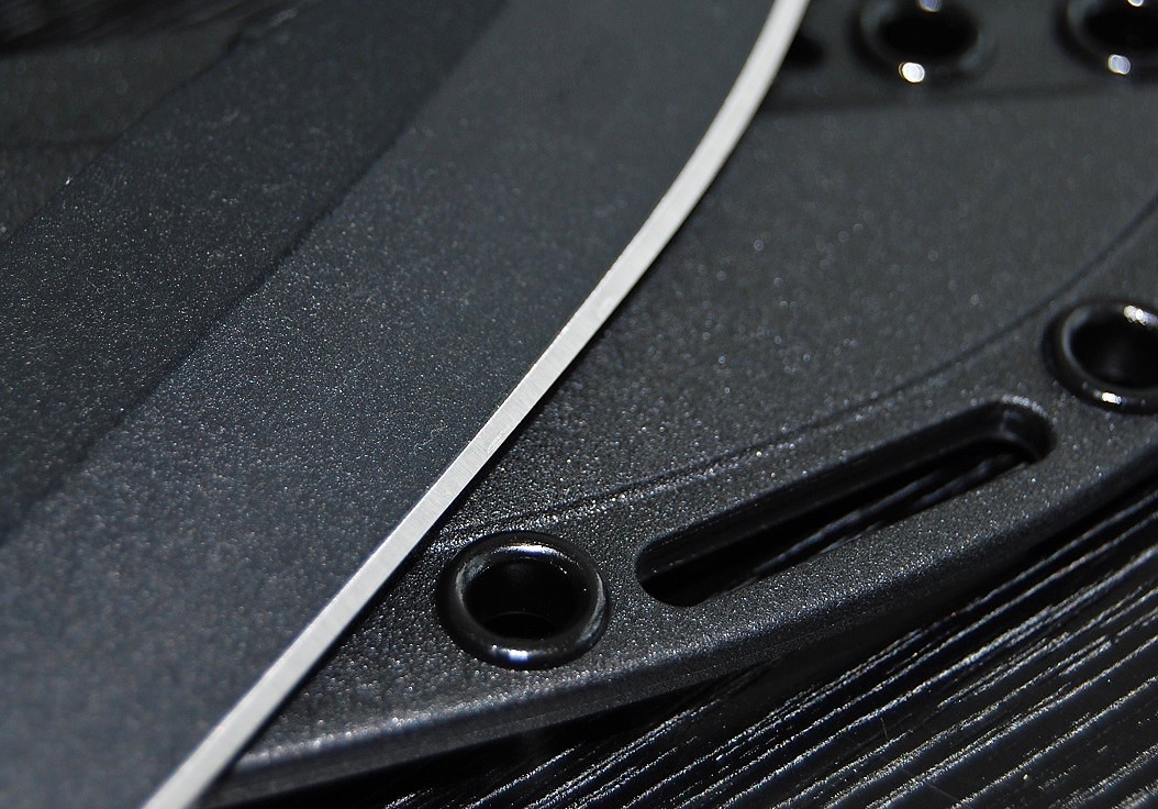

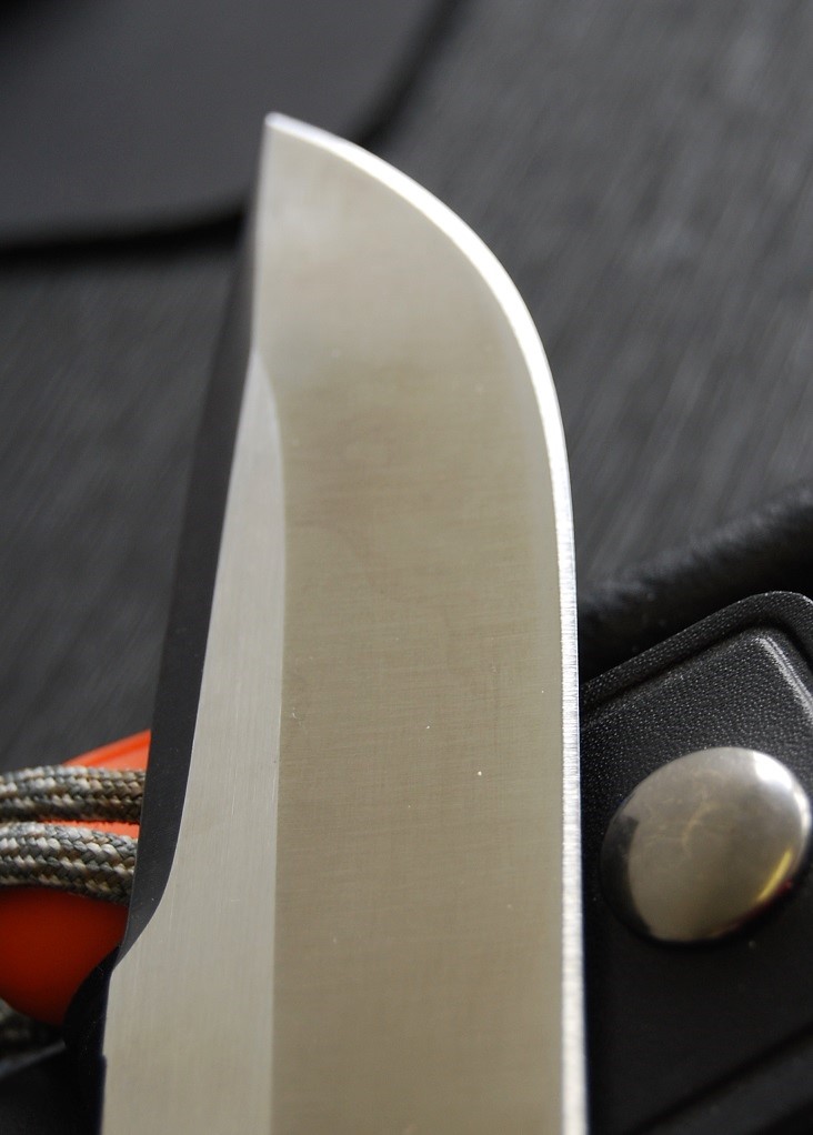

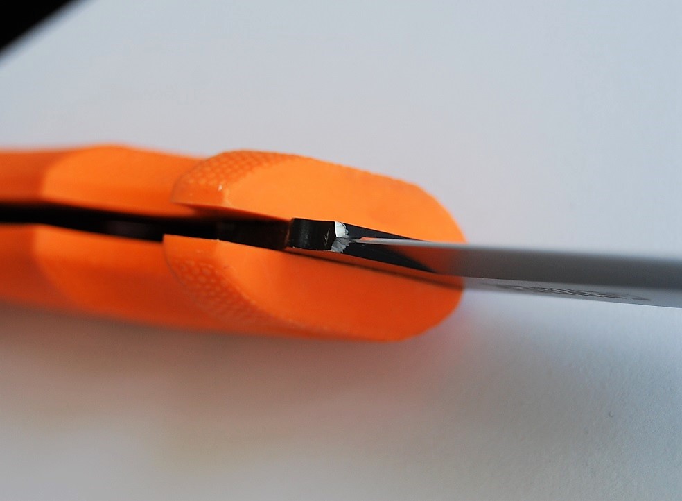

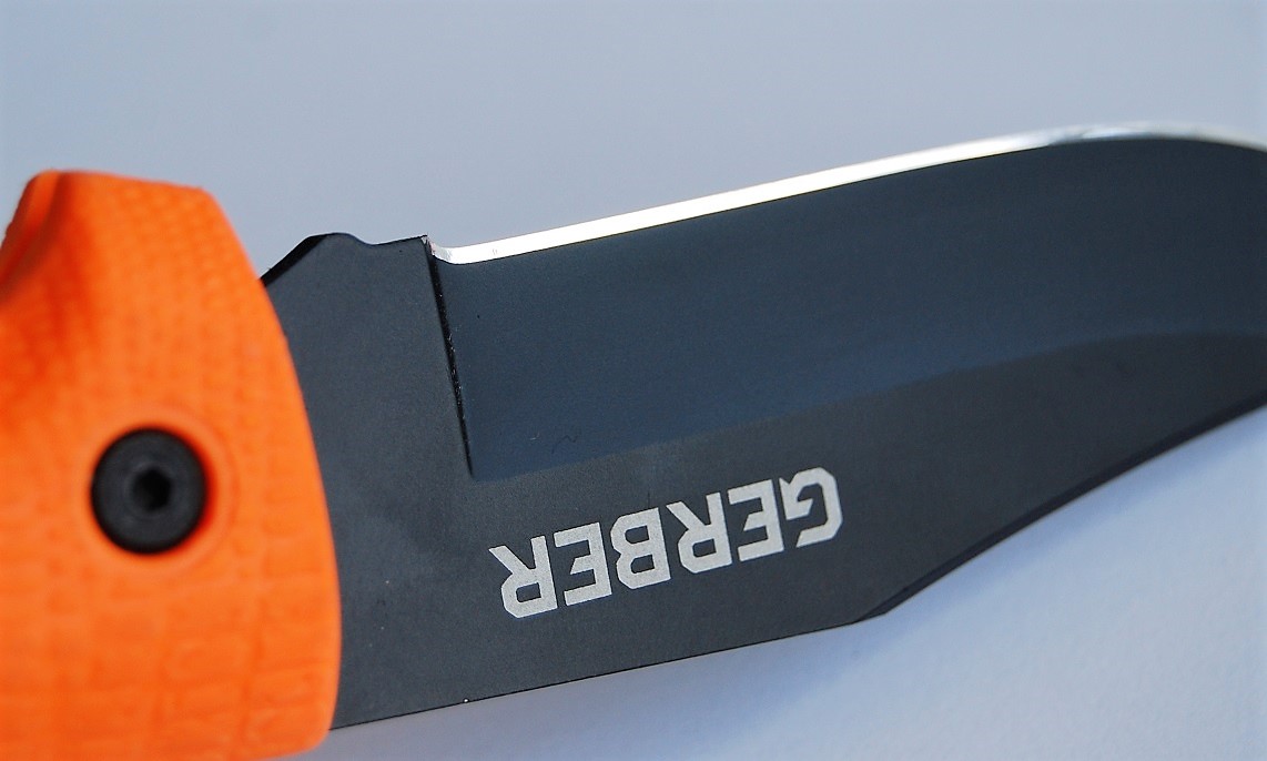

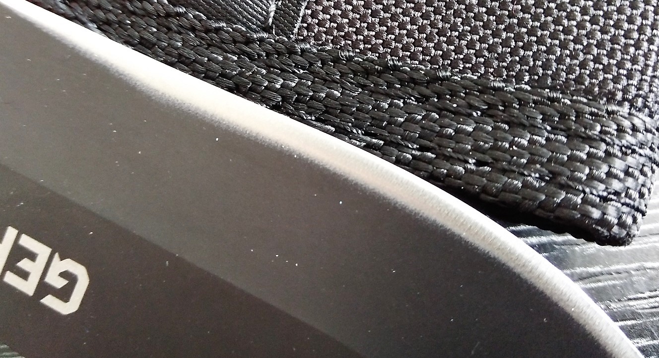

Gerber Gator CP Orange – ocel 420. Stav PŘED. Výrazné stopy po strojním broušení. Naživo to působí až jako mikro serrator.

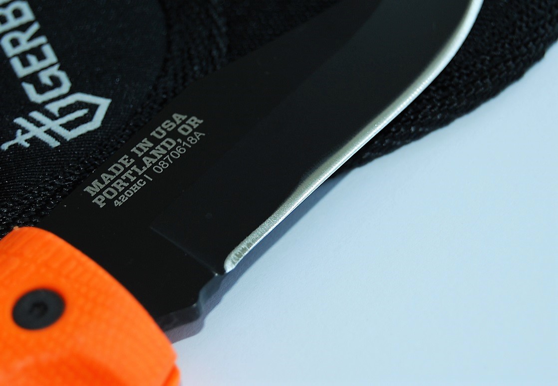

Gerber Gator CP Orange – ocel 420. Stav PO. Cena broušení cca 64 Kč.  Nůž je opět stále jako nový. Čisté a pěkně srovnané ostří. Drobná kosmetická vada – oděrka v tom již zmíněném problematickém místě. K čemuž by pochopitelně nedošlo, kdyby se tam udělalo nabízené odsazení/vybrání.

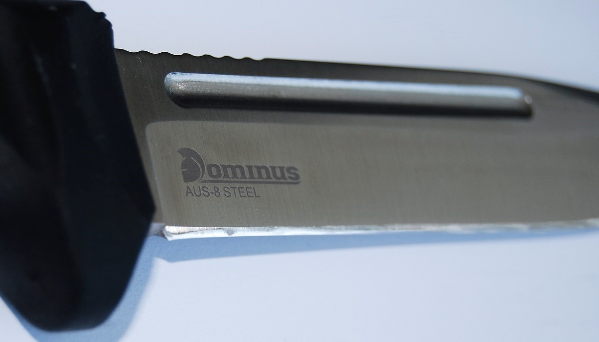

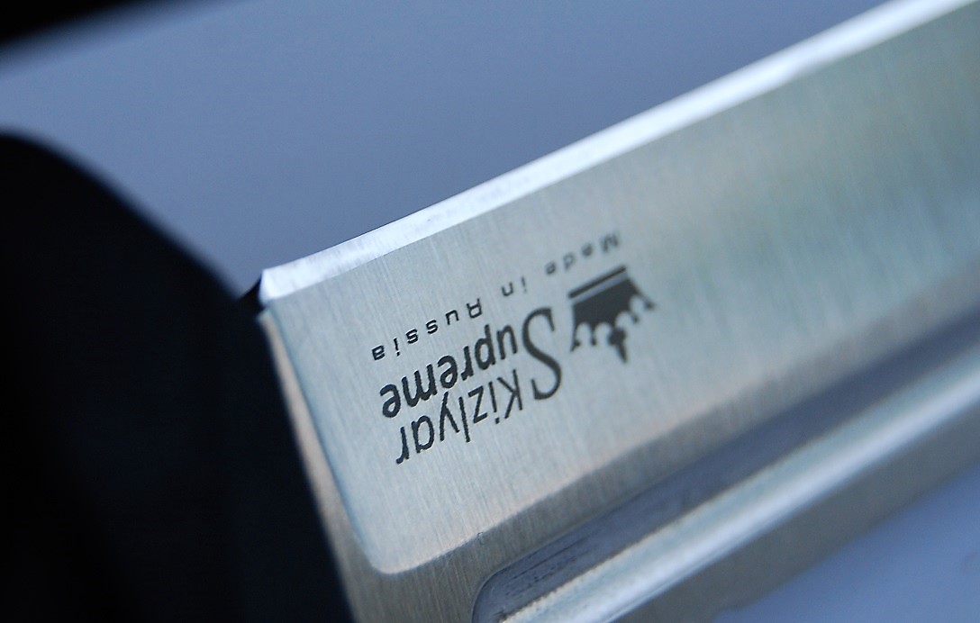

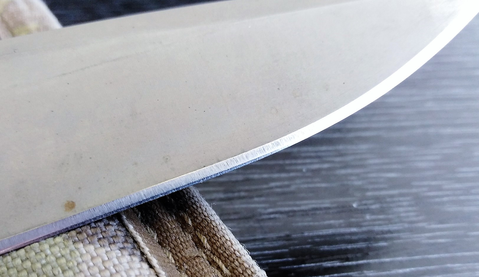

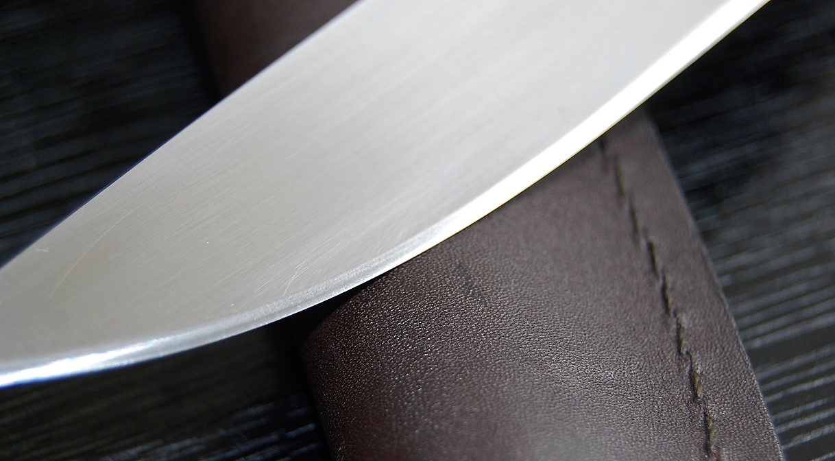

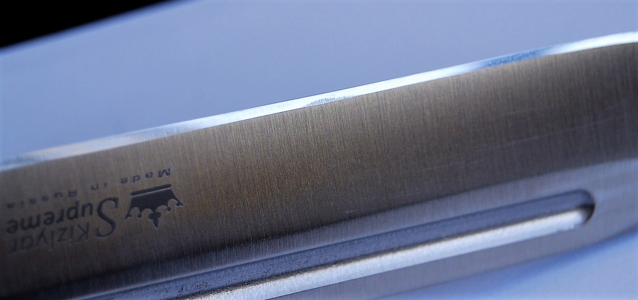

3. Kizlyar Supreme Dominus – AUS 8. Stav PŘED. Nůž byl používán, broušen a zase používán. Ačkoli holil, ostří bylo, řekněme, nedokonalé. Nicméně pro laika ucházející.
Kizlyar Supreme Dominus – AUS 8. Stav PO. Cena broušení cca 112 Kč. Původní ostří bylo srovnáno. Nůž nyní holí daleko lépe, vesele a s lehkým křupnutím. 🙂 Opět jsou ale patrné kosmetické stopy po abrazivech.

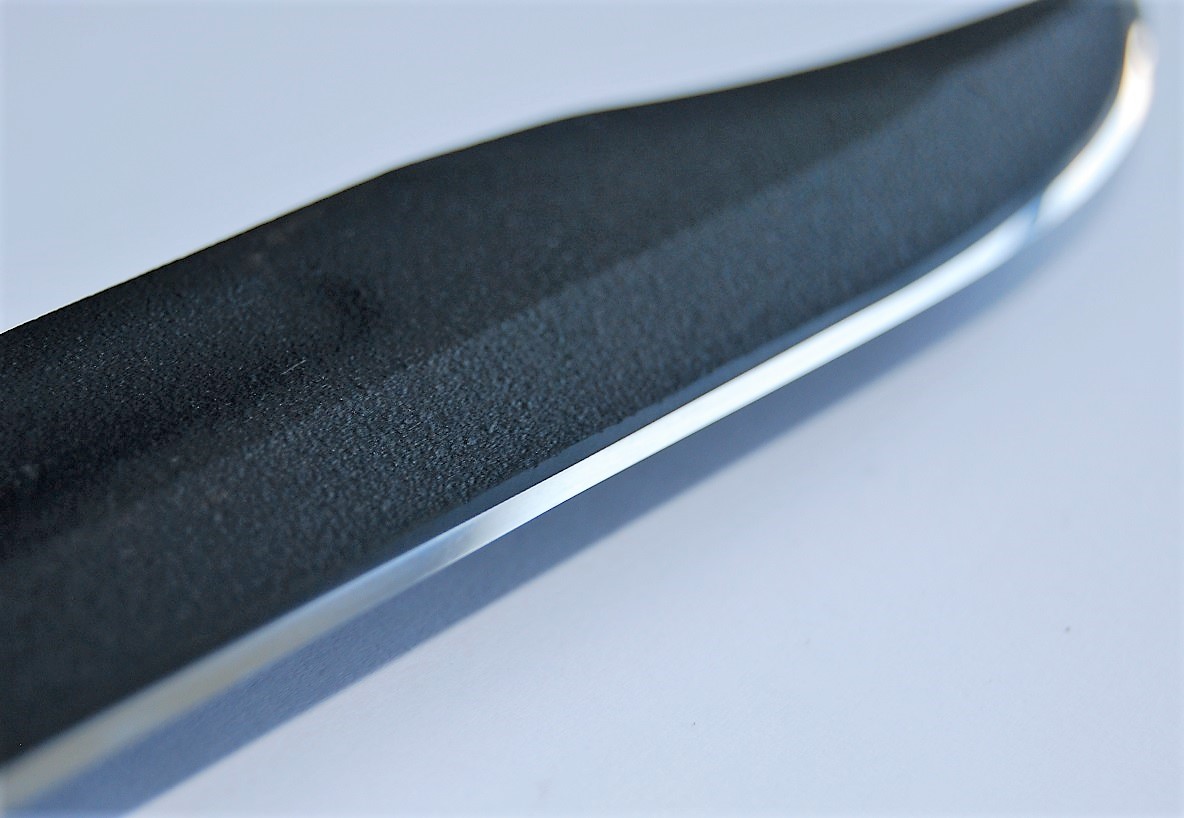

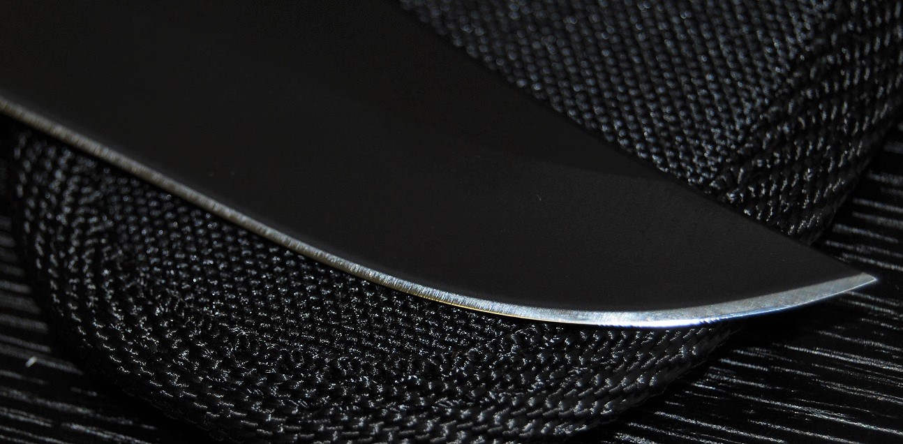

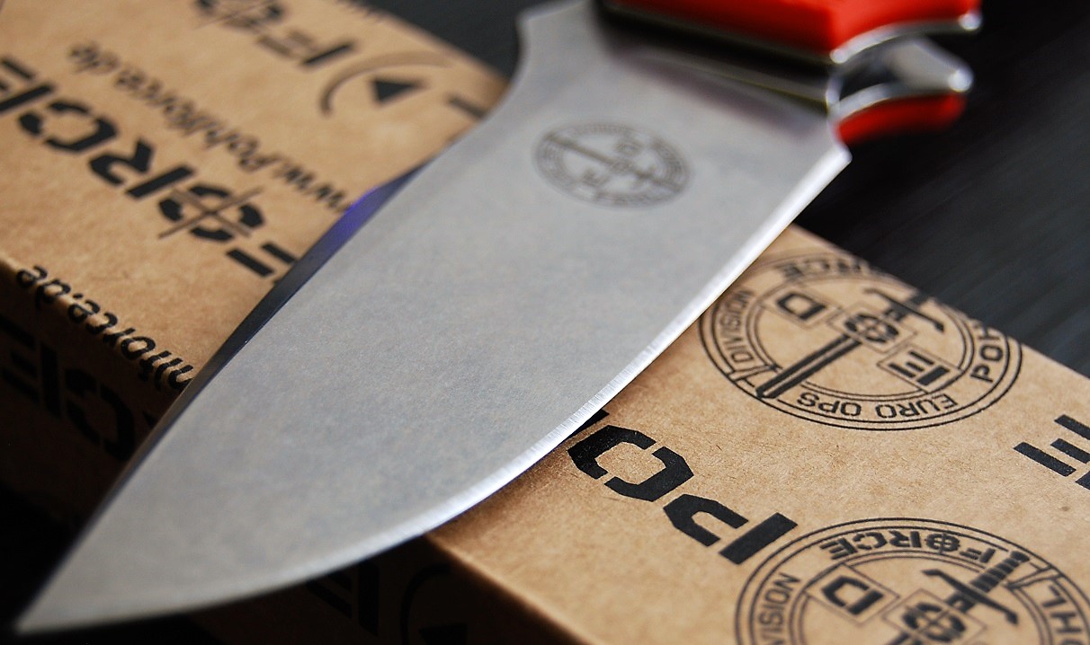

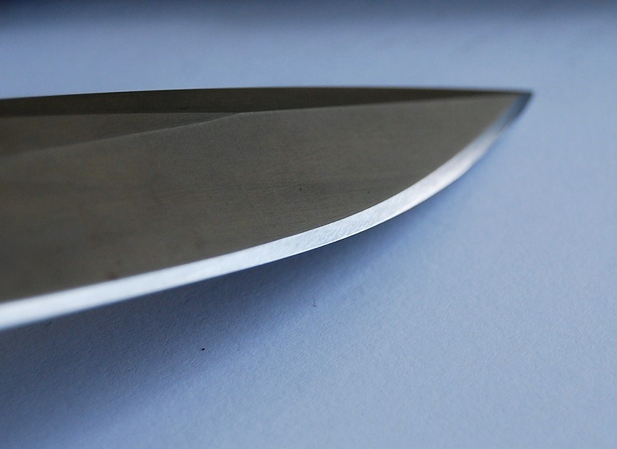

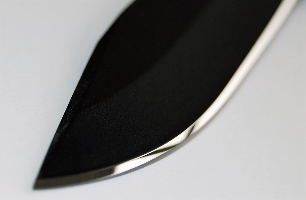

4 Pohl Force Mike Fortytwo Emergency 1087 – ocel Nitro B. Stav PŘED. Tento eurokastrát bez pojistky sloužil dle dohody jako vizitka brusiče. Zaslán byl ve stavu nového nože s opravdu mizerným strojovým ostřím. O nějakém holení nebylo ani řeči.
Pohl Force Mike Fortytwo Emergency 1087 – ocel Nitro B. Stav PO. Cena broušení cca 76 Kč. A opět parádně ostrý nůž. Bohužel s již tradičními stopami po brusivu. Na kvalitu řezu to pochopitelně vliv nemá, ale zrovna v případě „vizitky brusiče“ to zamrzelo. Po funkční stránce je to však perfektní.

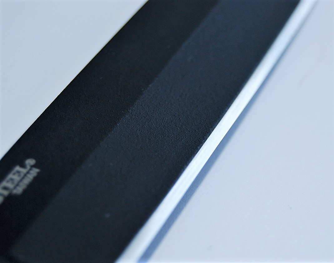

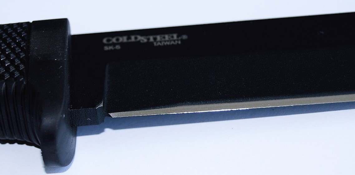

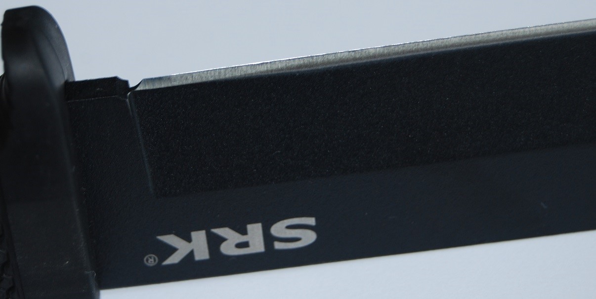

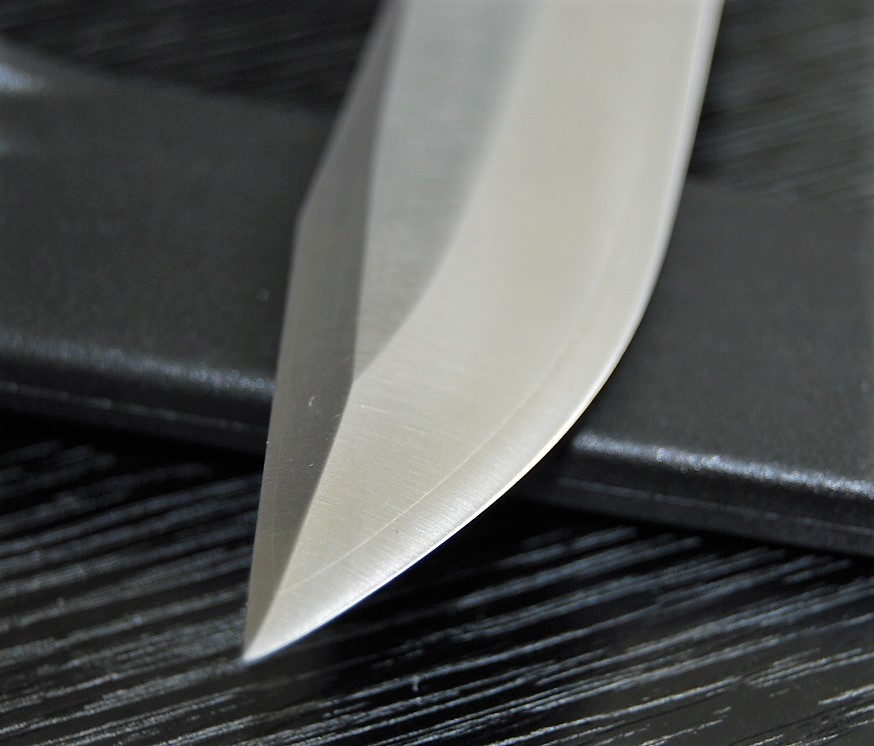

Cold Steel SRK – ocel SK5, stav PO. Cena broušení cca 250 Kč. Kompletně srovnané ostří a precizní, doslova jedovatý satin. Marek Vagunda nešel do „lesku“, nicméně stopy po hrubších kamenech zahladil velmi dobře. Jen škoda, že černění dostalo šrám u rukojeti. Což uvidíte i u jiných brusičů tady. Brousit černěnou čepel na kamenech není žádná sranda. 🙂  Další nano výtkou mohou být stopy po brusné pastě u rukojeti, což šlo snadno umýt a nůž byl opět ve stavu nového.

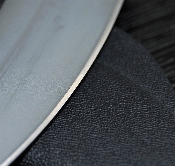

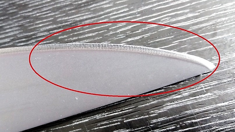

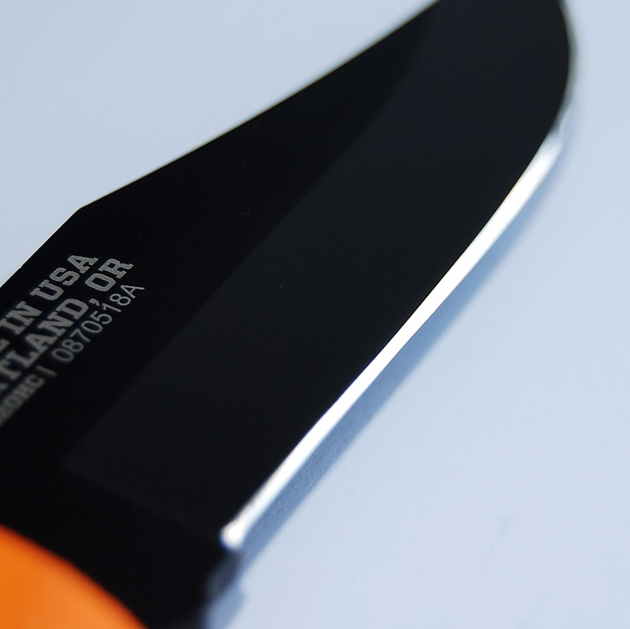

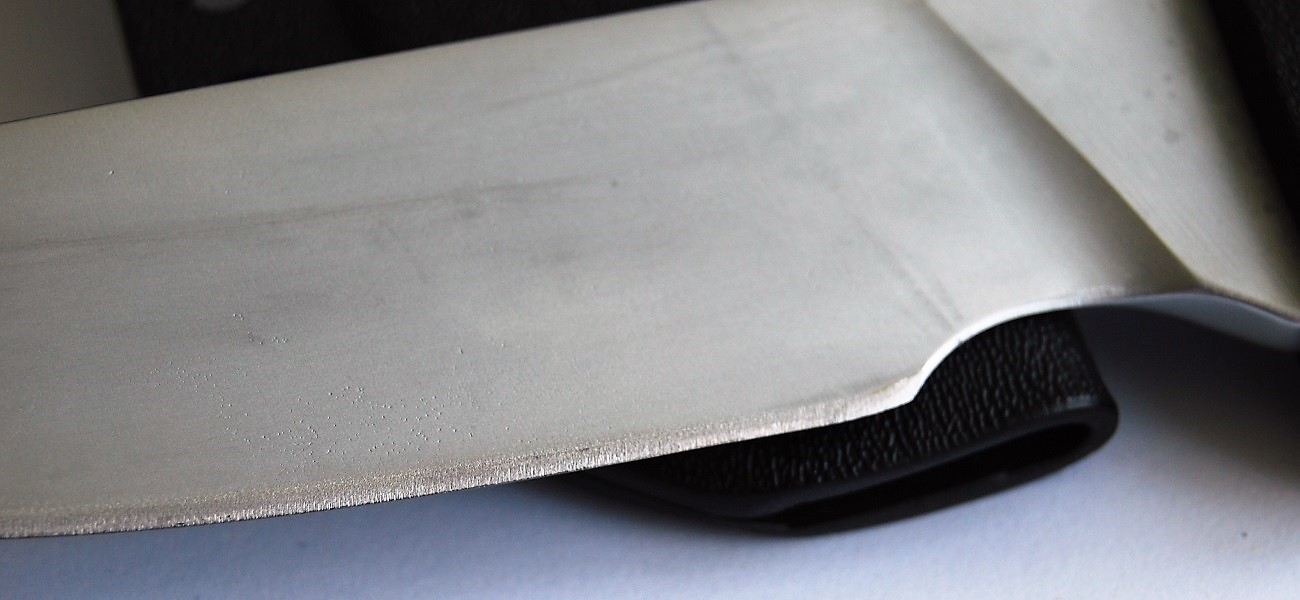

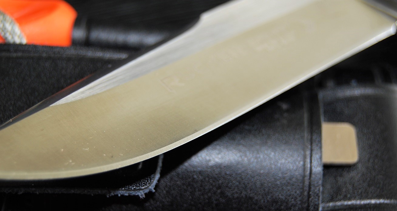

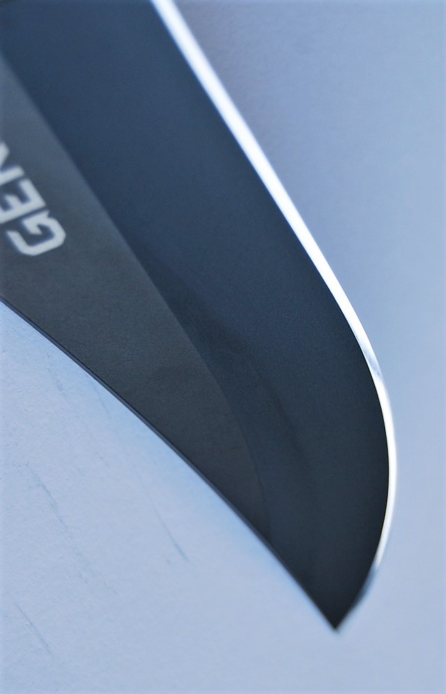

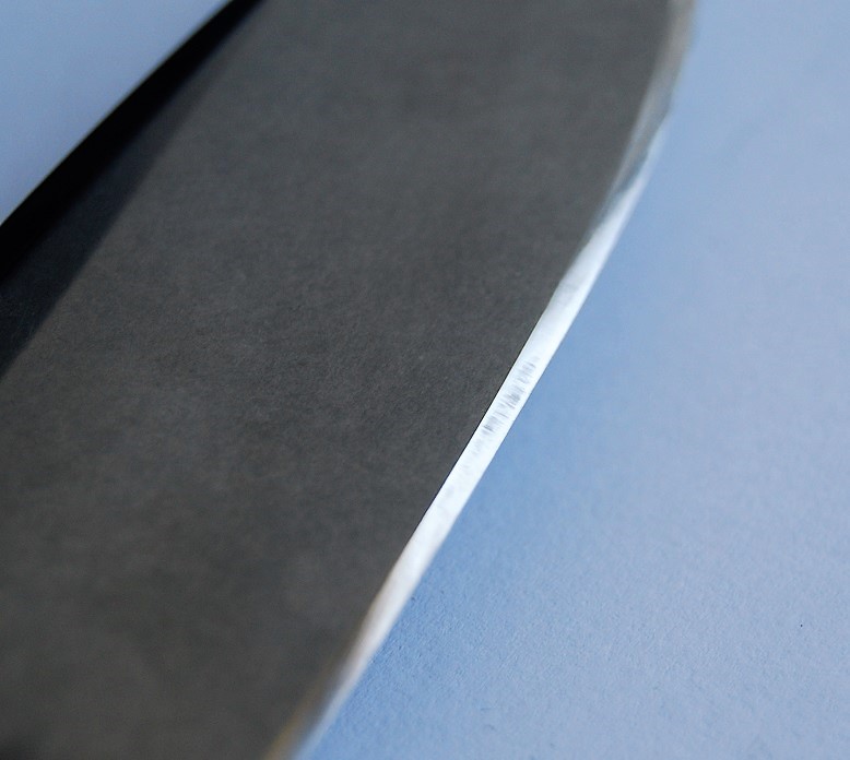

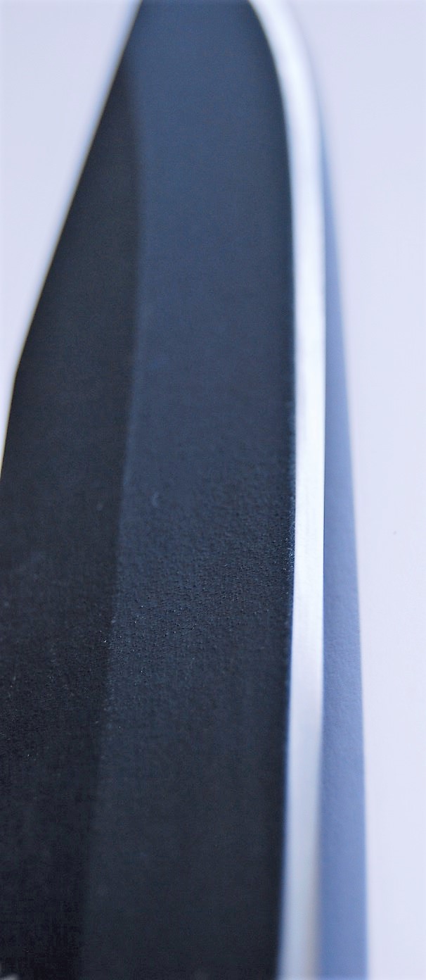

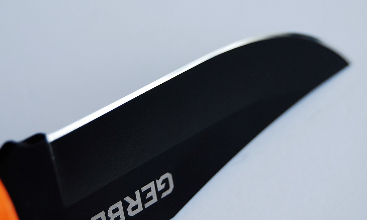

Gerber Gator CP Orange – ocel 420. Stav PŘED. Tento Gator měl krom výrazného „rýhování“ také nesouměrný výbrus u špičky, takže pro brusiče to byla tak trochu práce navíc.
Gerber Gator CP Orange – ocel 420. Stav PO. Cena broušení cca 100 Kč. Opět perfektně nabroušené matné ostří. Nesouměrnost na špičce byla srovnána.

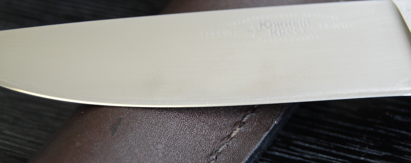

Nůž od ruské firmy Jižní Kříž – ocel 95X18. Stav PŘED. Nůž byl hodně používán a broušen. Posílal se ve stavu, který Marek Vagunda popsal jako „nůž měl nesymetrickou fasetu, která byla zakončená sekundární fasetou, taky nesymetrickou, a byl v pohohdě ostrej (holil a řezal, u špičky byl nepatrně tupější)“. Brusič navrhl následující úpravu: „Plán je udělat jednu fasetu na úhel zhruba 30 stupňů. Pokud se ukáže, že je moc vysoká, tak odbrousím trochu materiálu nad fasetou a vyjde z toho vysoký konvex, na jehož konci bude normální fasetka. Možná to nebude nejkrásnější úprava, ale bude to dobře krájet.“ Opět z toho bylo jasné, že ten člověk ví, co dělá a proč, tak dostal volnou ruku.
Nůž od ruské firmy Jižní Kříž – ocel 95X18. Stav PO. Cena broušení cca 250 Kč. Výsledkem bylo krásně srovnané ostří a opět jedovatý satin. Tento nůž se podělil o druhé místo v celkové ostrosti s dalším brusičem, a to z důvodu, že ač nedokázal strouhat vlas, po přejetí o něj zachytával a bylo cítit, že ke strouhání zbývá opravdu málo.

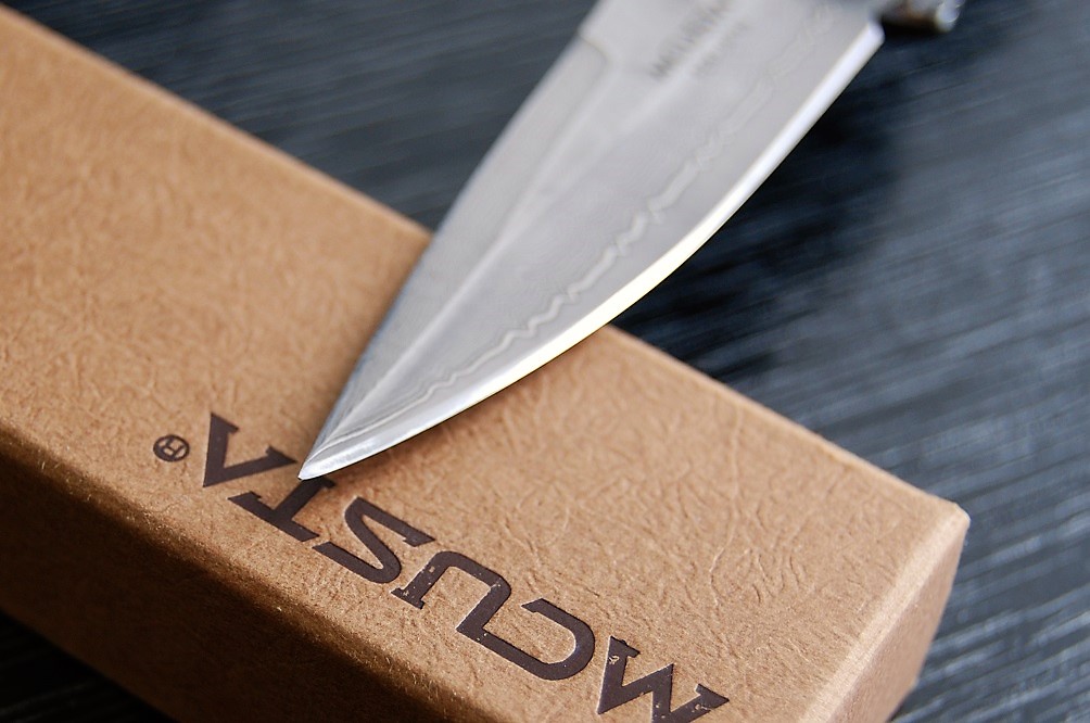

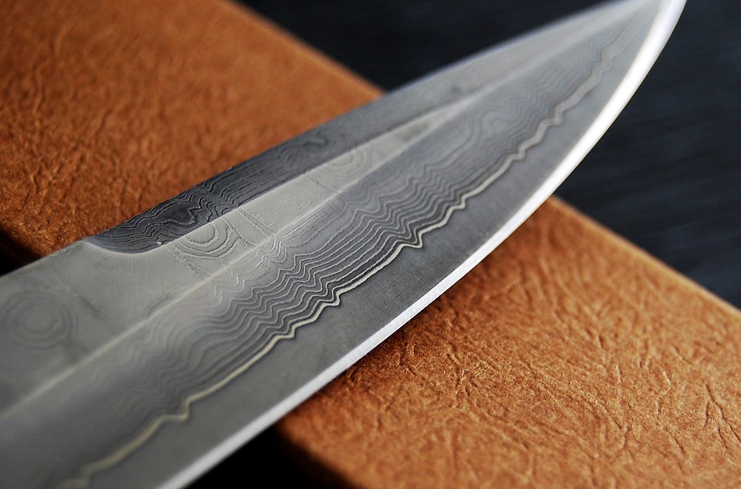

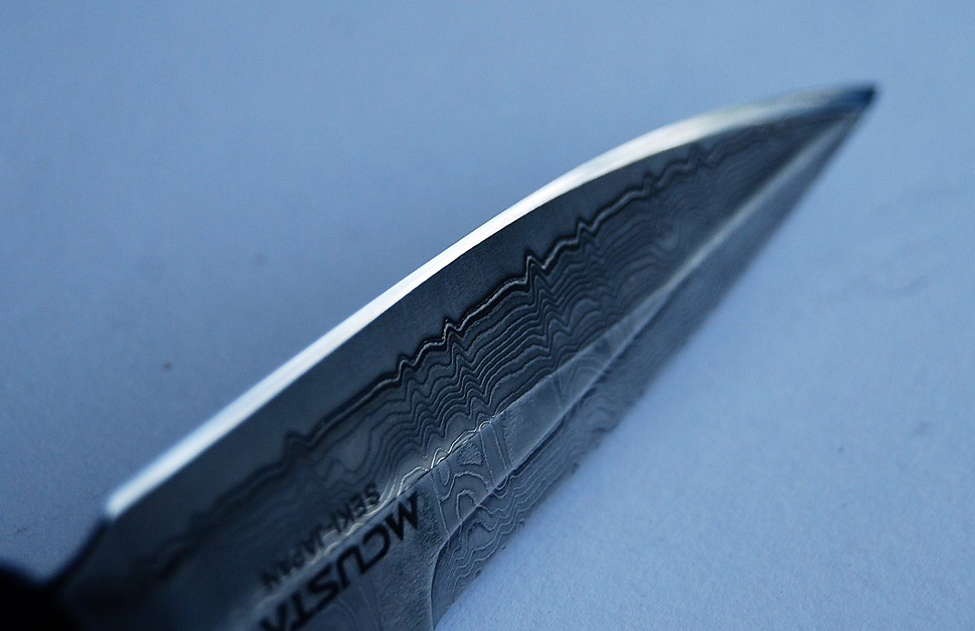

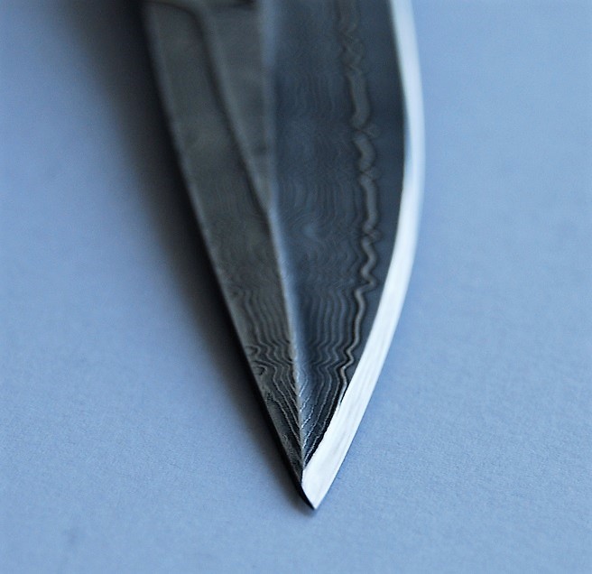

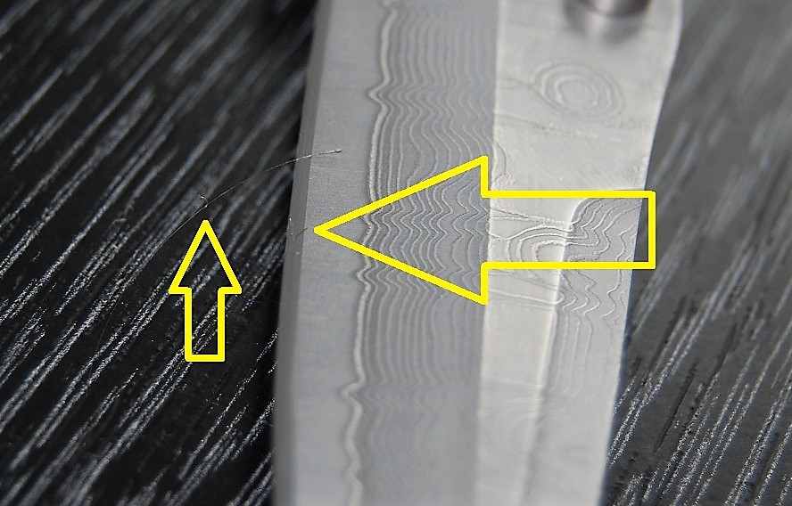

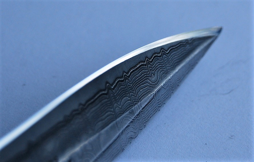

MCUSTA MC 121D Tactility Damascus – ocel laminovaná VG 10. Stav PŘED. Tento nůž byl vizitkou brusiče. V původním stavu měl lehce jeté ostří a tupou, přebrušovanou špičku.
MCUSTA MC 121D Tactility Damascus – ocel laminovaná VG 10. Stav PO. Cena broušení cca 150 Kč. Jednoznačně nejostřejší nůž celého testu a jeden z nejostřejších nožů v mém životě vůbec. Snadno a s přehledem strouhá vlas. Špička byla pochopitelně také srovnána.

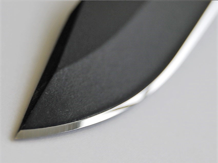

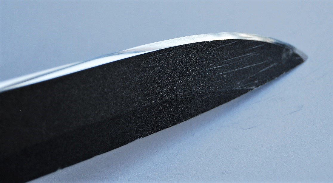

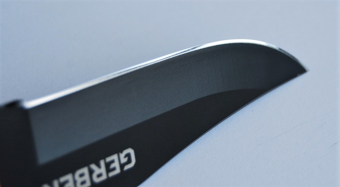

Gerber Gator CP Orange – ocel 420. Stav PŘED. Gator v tomto případě byl opět s výrazným rýhováním po továrním broušení. Navíc vykazoval jistou nesouměrnost.
Gerber Gator CP Orange – ocel 420. Stav PO. Cena broušení cca 100 Kč. Výsledek je perfektní, dokonce zmenšil původní úhel pro lepší řez. Jediná drobnost viz třetí fotka, malý škrábaneček, opět problematické místo u rukojeti, které ale lehce odbrousil pro snazší broušení do budoucna.

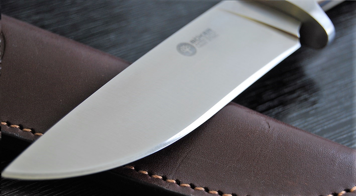

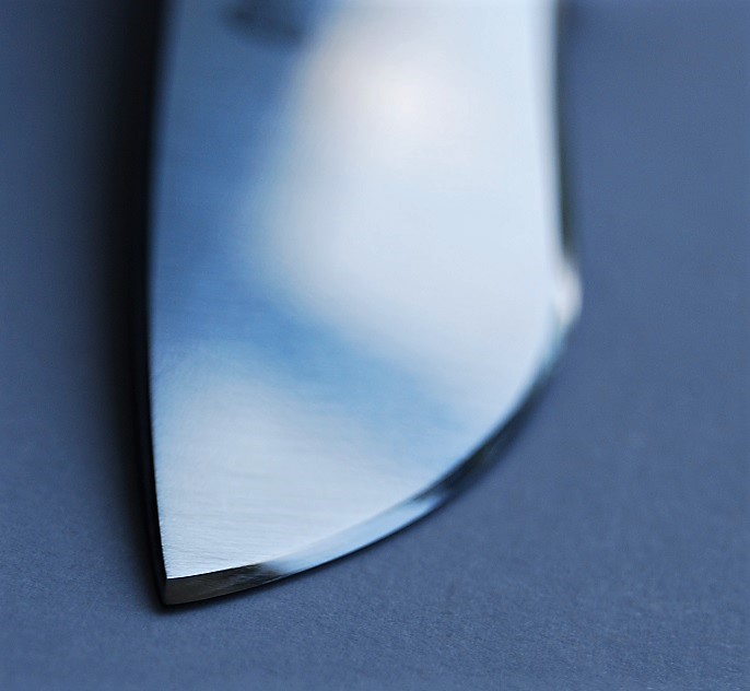

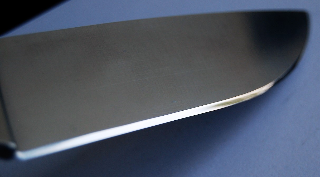

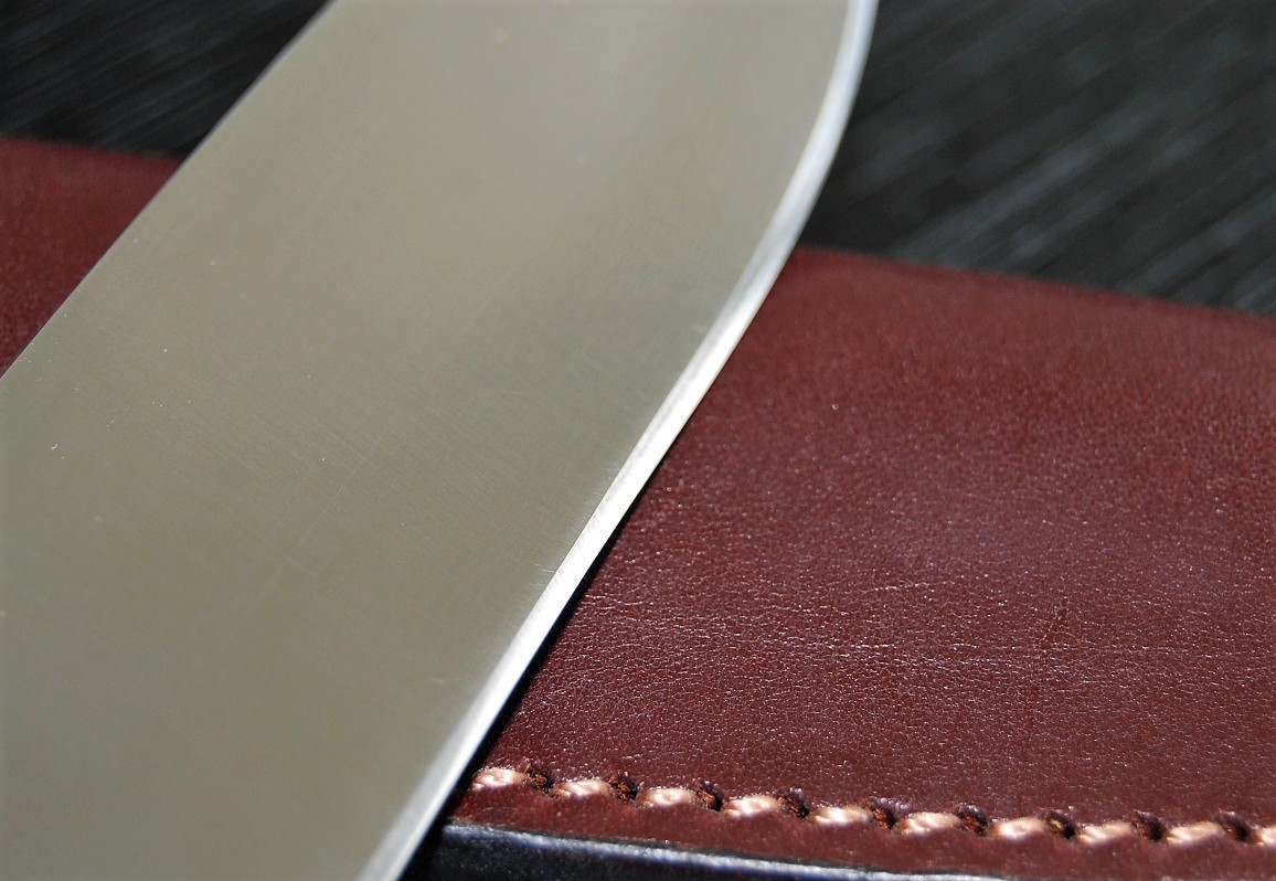

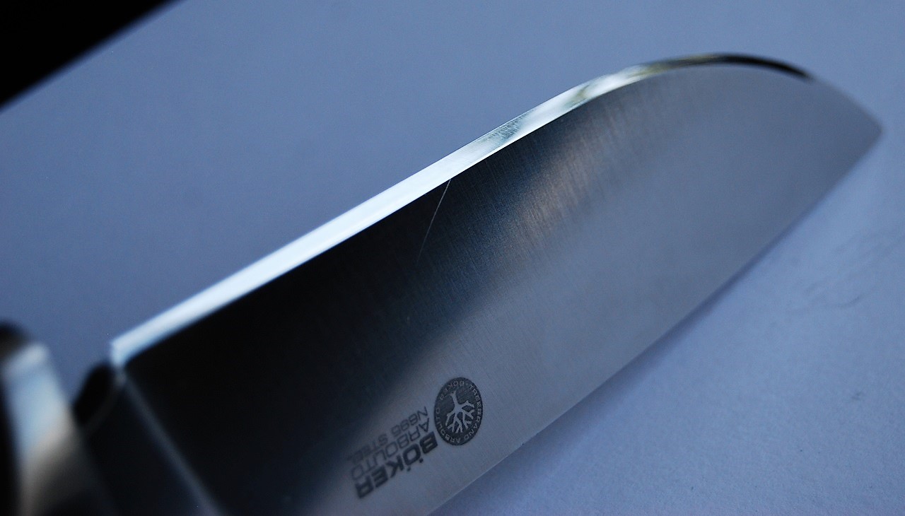

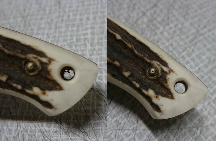

Boker Arbolito Hunter – ocel N695. Stav PŘED. Jedná se o jeden z mých nejoblíbenějších nožů. Ostří vykazovalo známky broušení a používání, ale opět nůž byl slušně nabroušený, dobře holil a pokud by šel zpět v tomto stavu, neměl bych nejmenší problém. Pro laika je to víc než dostačující.
Boker Arbolito Hunter – ocel N695. Stav PO. Cena broušení 150 Kč + 30 Kč impregnace pouzdra. Ano, čtete dobře. Brusič nejenže kompletně renovoval sám nůž, ale vzal to skutečně jako kompletní údržbu. A to včetně úpravy přečnívajícího fibru v otvoru pro provázek a impregnace pouzdra. Aby nůž nebyl cestou zašpiněn od balzámu, přijel mi zvlášť zabalený v kusu látky, kterou jsem měl následně utřít případné stopy, než zaschne balzám. Přiznám se, že by mě to fakt nenapadlo a za celkovou péči smekám klobouk. Ta poslední dvojfotka je od něj, takto mi průběžně posílal reporty ke každému noži.

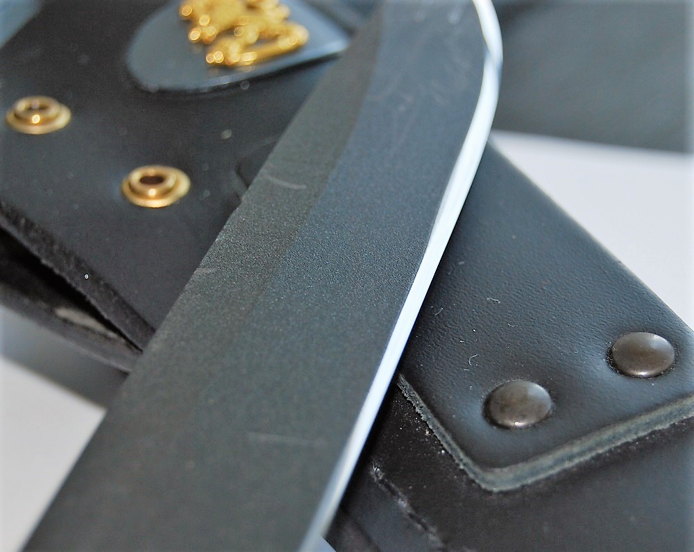

SP-1 Combat Knife – ocel 1095. Stav PŘED. Velká lopata z uhlíkové oceli, kterou brusič dostal jako svou vizitku. Nůž byl používán a broušen. Před odesláním holil.
SP-1 Combat Knife – ocel 1095. Stav PO. Cena broušení cca 240 Kč. Výsledek byl opět nad očekávání. Brusič vzal v úvahu charakter tohoto nože a jeho případné použití a zvětšil úhel ostří. Resp. ze tří různorodých úhlů v různých částech čepele udělal jeden. Nůž tak holí o něco hůř, ale zvýšila se tím jeho výdrž, a celkově teď v podstatě nejde poznat, že byl používán. Jako bonus zdarma bylo naolejování černění a kompletní vyčištění rukojeti.

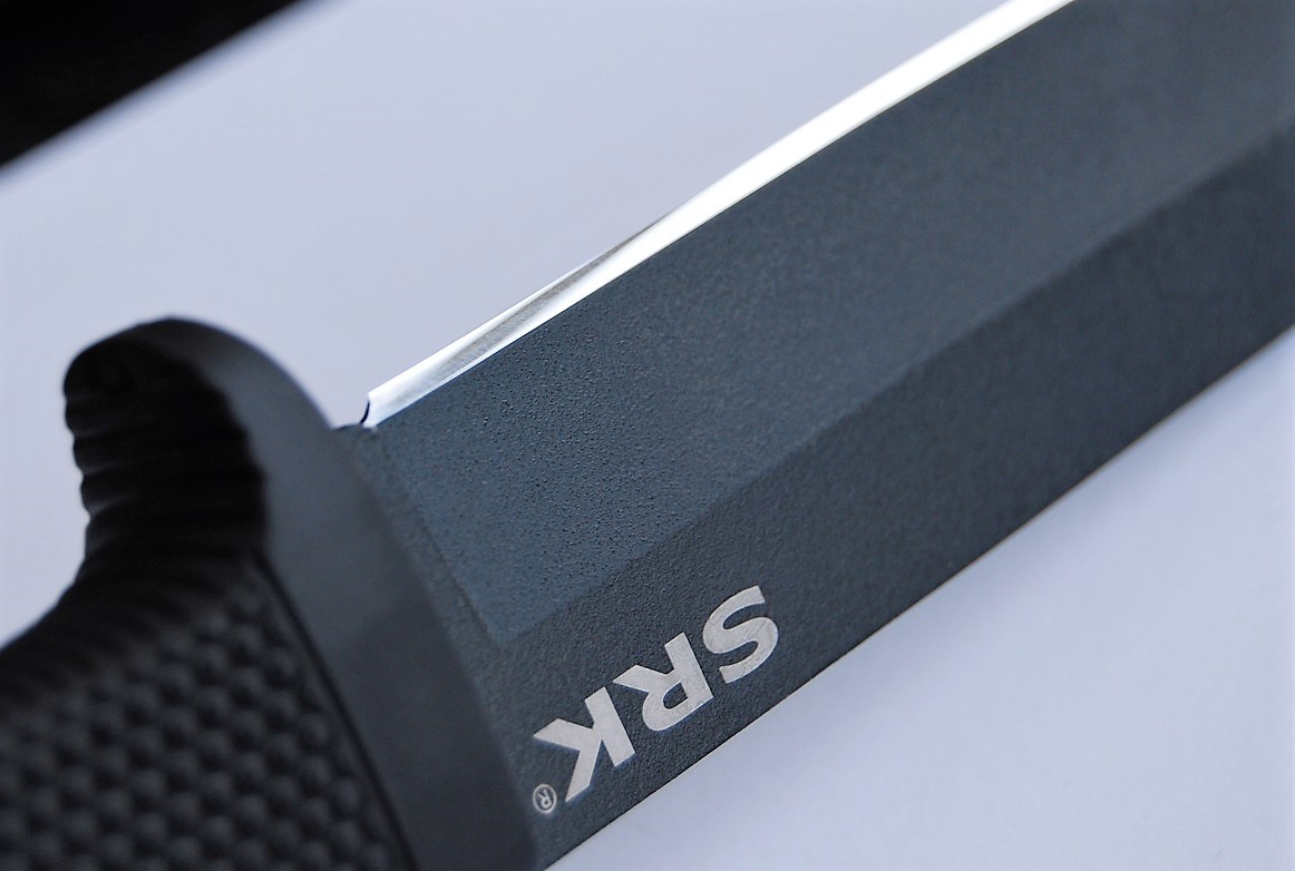

Cold Steel SRK – ocel SK5, stav PŘED. Opět klasicky dobře broušené SRK bez viditelných problémů.
Cold Steel SRK – ocel SK5, stav PO. Cena broušení cca 45 Kč. V tuto chvíli čtete již třetí variantu textu, neboť první dvě se mi zdály neobjektivní a příliš emotivní. Proto byly smazány.  První centimetr a půl ostří zůstal nedotčen, dál už byla vidět práce brusiče. V rámci objektivity musím zmínit, že nůž místy holí, ale spokojený s broušením rozhodně nejsem. Nemluvě o tom, že nůž již zcela jednoznačně není „ve stavu nového“. Chvíli jsem zvažoval vrácení v 14 denní lhůtě bez udání důvodu, ale to by mi asi v obchodě neuznali… 😀 Jen žertuji, klid. Tak zvaný smích skrz slzy.

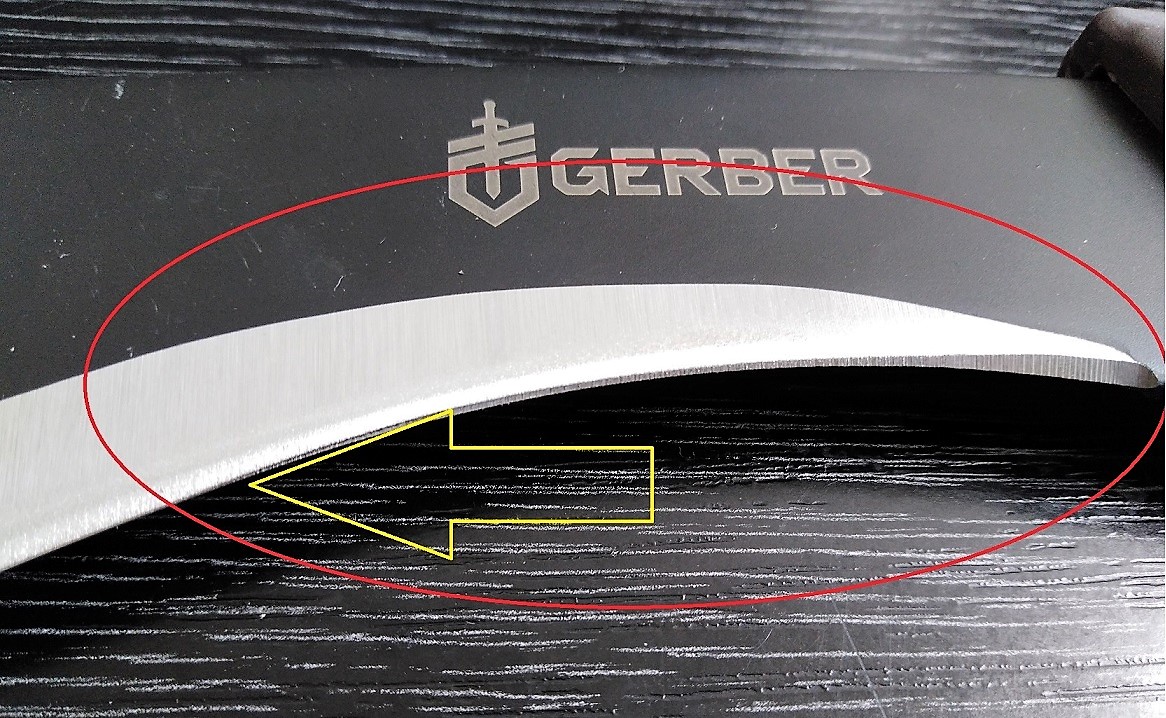

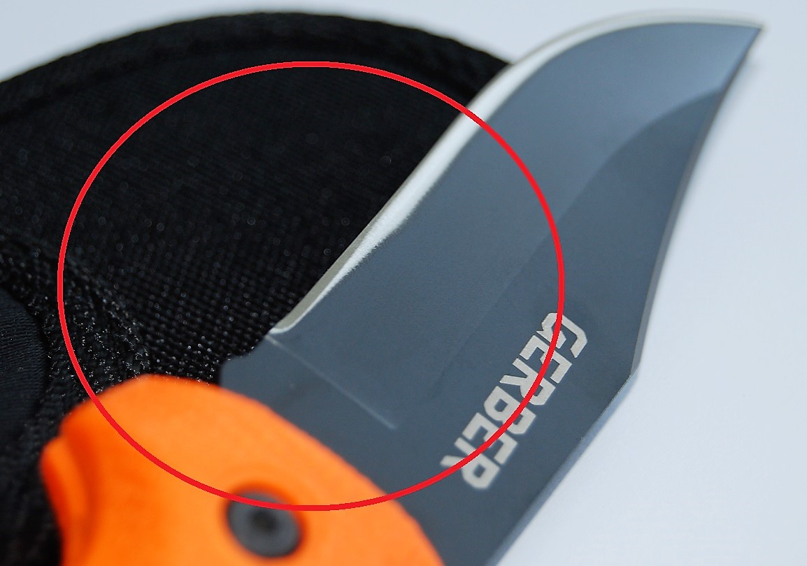

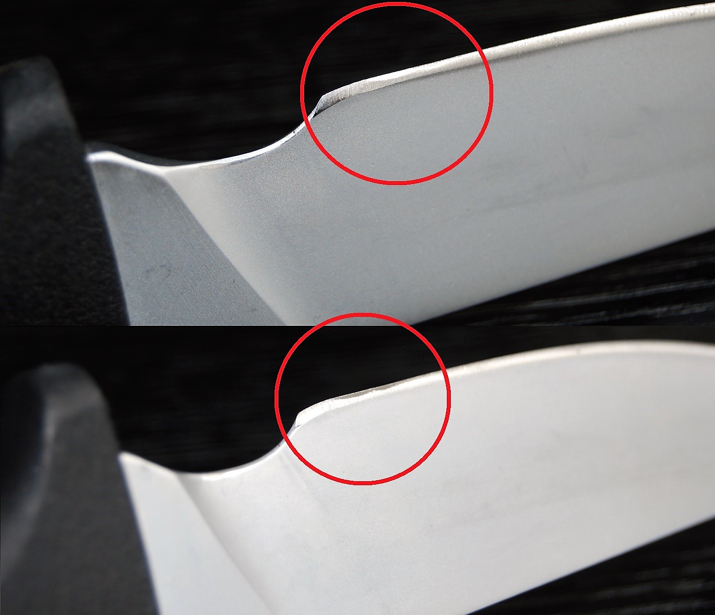

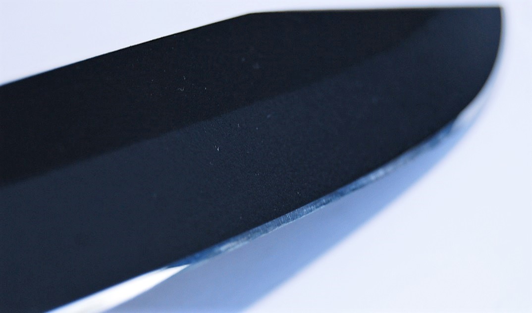

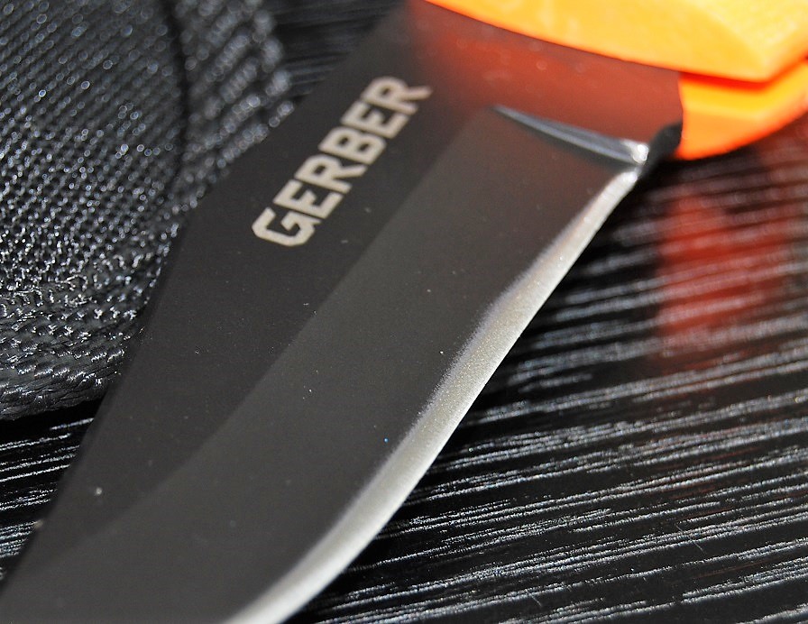

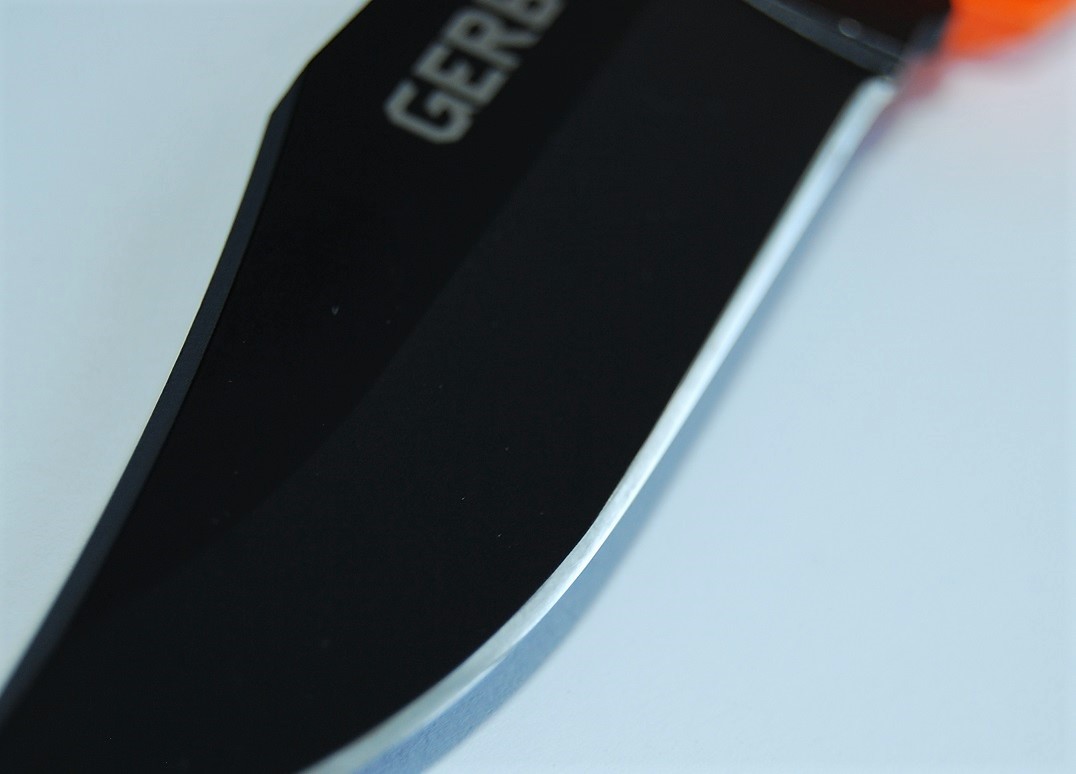

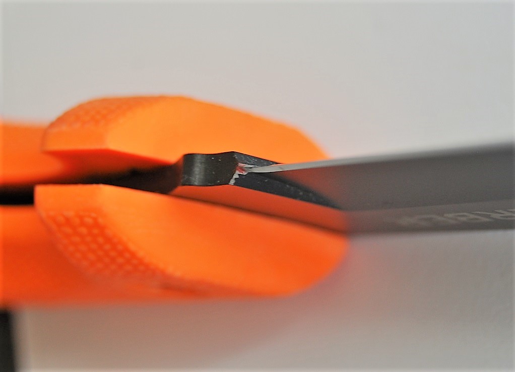

Gerber Gator CP Orange – ocel 420. Stav PŘED. Stejně jako v jiných případech i zde je vidět hrubé rýhování po strojním broušení a mírně nepřesná čára.
Gerber Gator CP Orange – ocel 420. Stav PO. Cena broušení 24 Kč. Ano. Cena je pouhých 24 Kč. A to je asi jediné pozitivum, které dokážu v tuto chvíli nalézt. Opět si všimněte zcela nedotčené části u rukojeti.
Vybaven.cz: Chtěl bych probrat jednu věc, potřebuji znát Váš názor. Jde mi především o zavírák Gerber Gator, u kterého byla dost poničena povrchová úprava. Dle Vašeho ceníku toto nabroušení vychází na 24,- kč, ale nůž v podstatě přestal být nový a pokud bych to broušení objednával jako zákazník, měl bych s tím velký problém.
Martin Havránek: Ano, trochu jsem ujel,vim o tom,myslim, že to bylo trémou. Snad jsem vám tím nějak nezkomplikoval život. Během ostření mnohokrát měním úhel,a ty úhly se snažím mít tzv.v ruce, nepoužívám žádné upínače úhlů. Součástí mého ostření je i leštění čepele,tedy tím by ona nedokonalost nevznikla. Samo, že myslím nože bez barvy (?),černění .
Vybaven.cz: Život jste mi samozřejmě nezkomplikoval, jen Vám chci dát prostor se k tomu nějak vyjádřit, něco, co dodám do článku jako Vaše vysvětlení. Protože platící zákazník objednávající broušení u profíka s 10 letou praxi nebude počítat s jeho trémou. Případně můžu zveřejnit tuto konverzaci takto jak je a lidé to buďto pochopí, nebo ne.
Martin Havránek: Zveřejnit konverzaci – bych nechal na Vás. Jinak ano – 24 Kč.
Co dodat… Snad jen pěkné shrnutí od kolegy: „Paní, vždyť Vy máte filcky?! No a co bys chtěl za dvacku, krevety?“

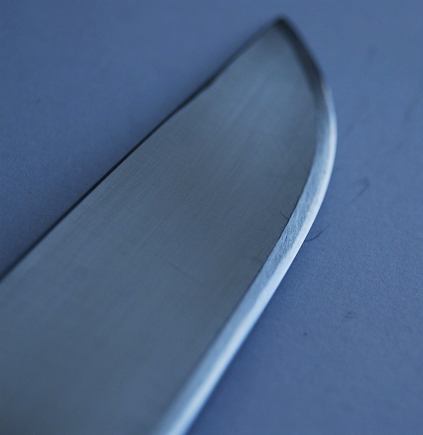

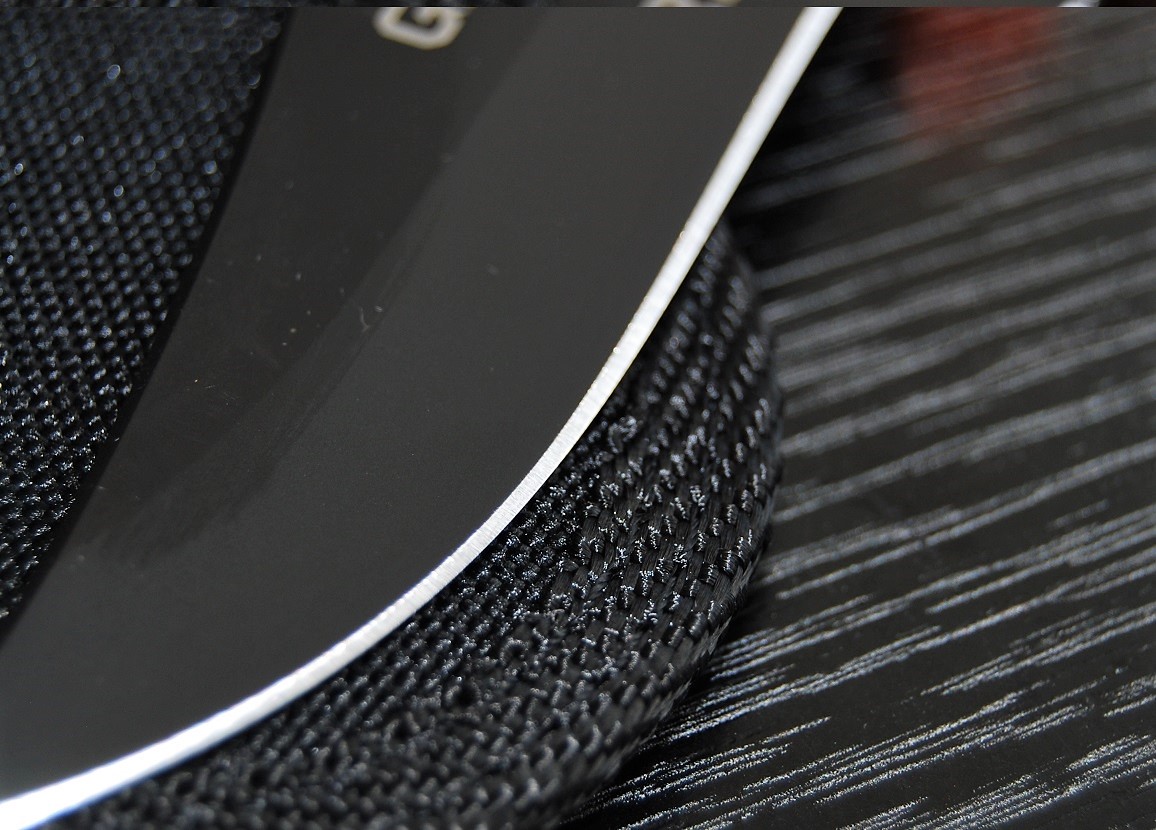

Maxpedition Fishbelly medium – ocel D2. Stav PŘED. Stejně jako u jiných nožů v této kategorii se jednalo o používaný a broušený nůž, který bez problémů holil. Pokud by ho brusič vrátil bez broušení, nehodnotil bych to nijak negativně. Pro laika takový stav bohatě stačí.
Maxpedition Fishbelly medium – ocel D2. Stav PO. Cena broušení cca 35 Kč. Nůž opět má cca 1,5 cm nebroušeného ostří, na které plynule navazuje několik šrámů. Pak přichází větší čas oškubaného ostří a následně u špičky se objevuje buďto původní fazeta, nebo nově vytvořená od brusiče. To nedokážu odhadnout. Ale fotky máte tady.

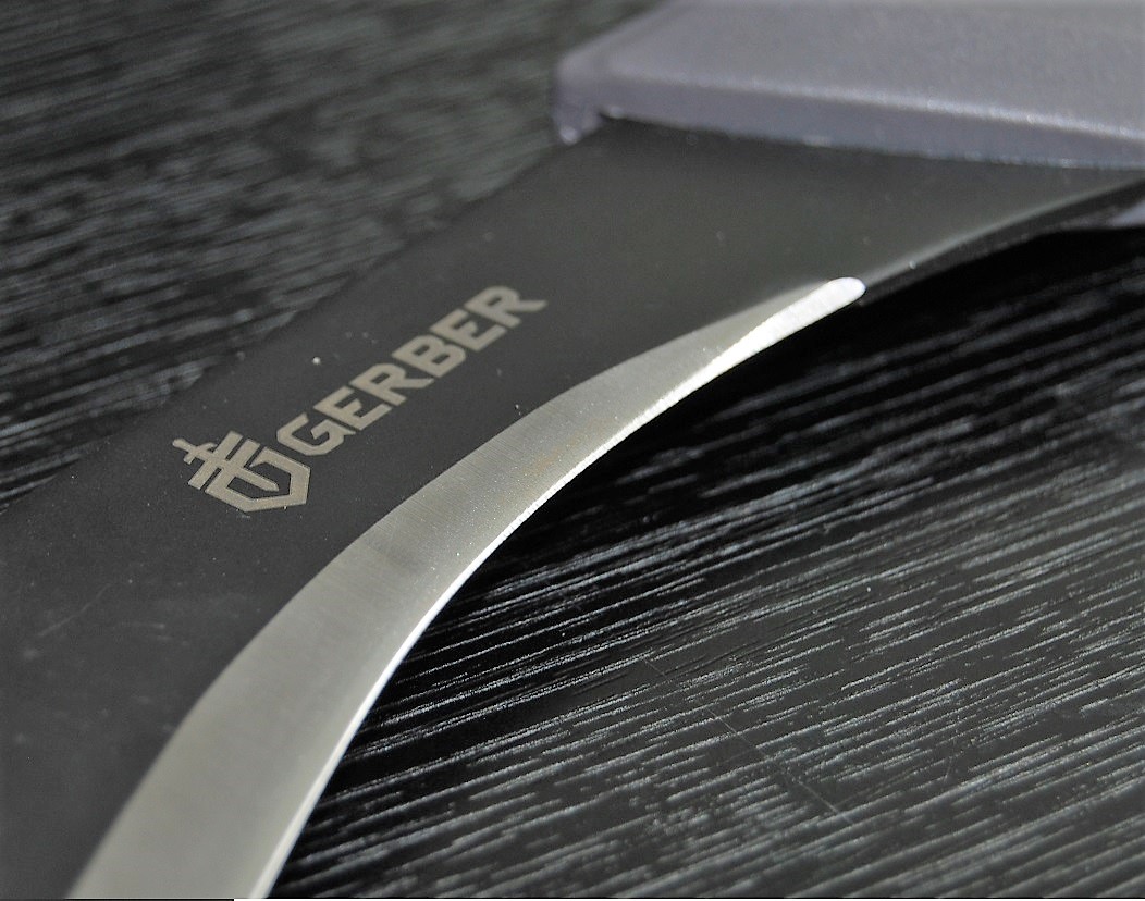

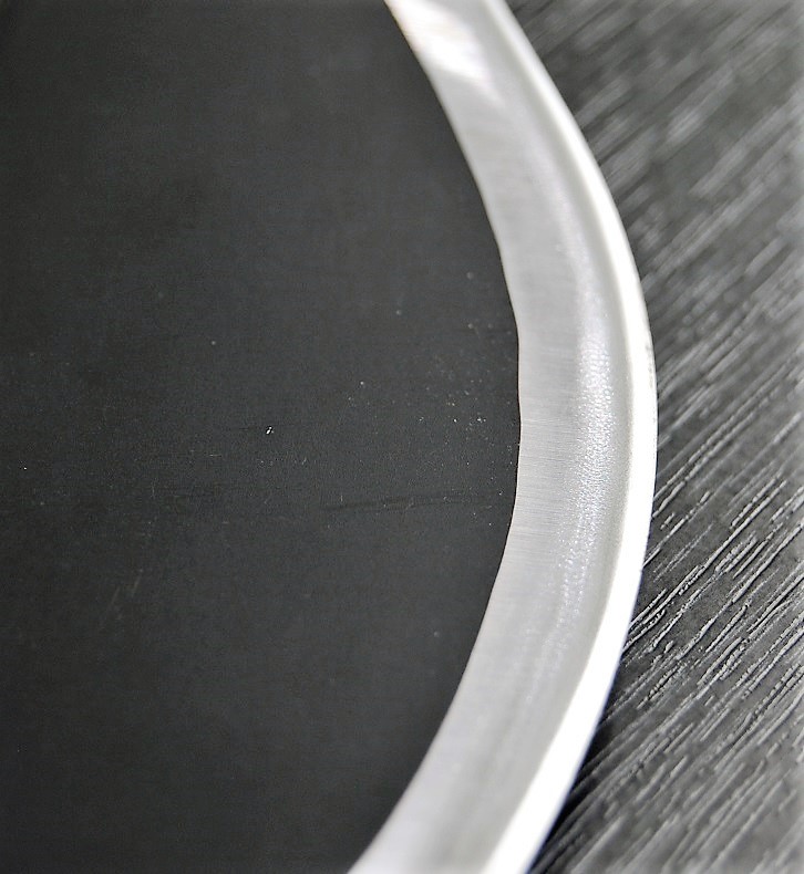

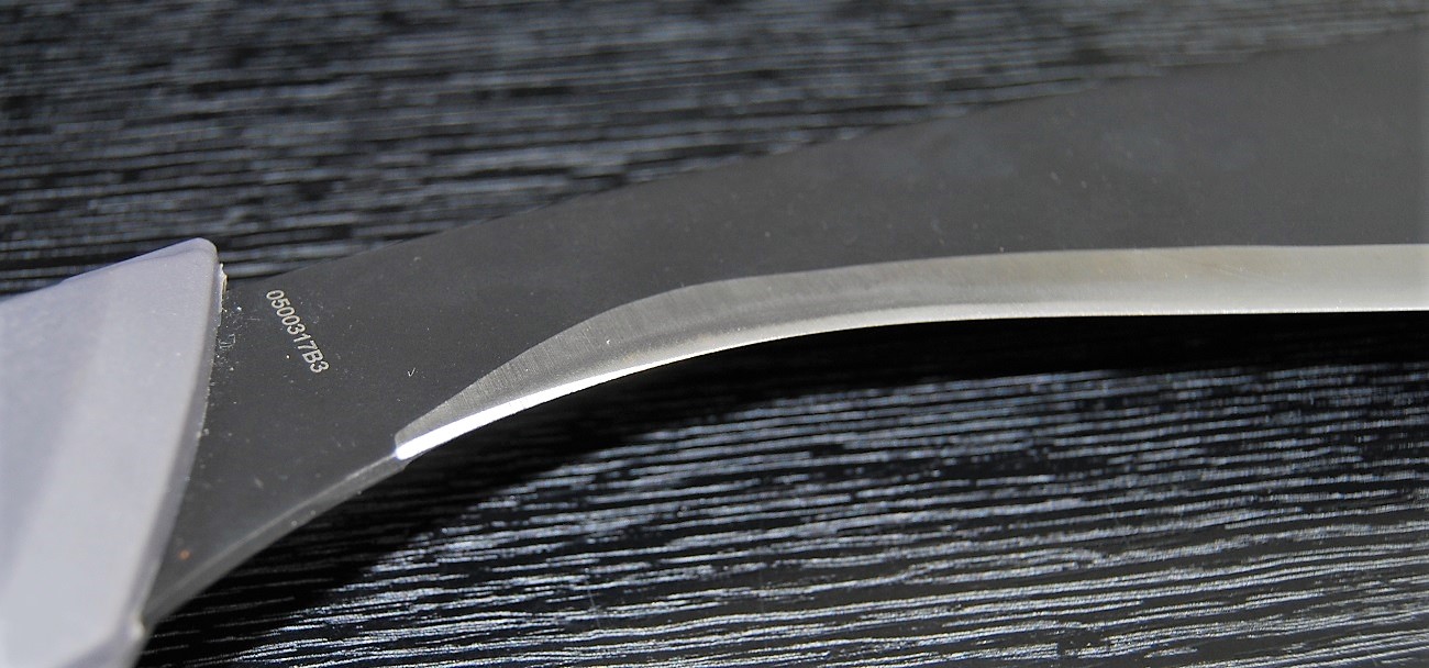

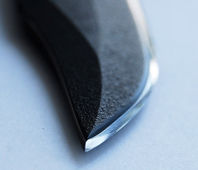

Gerber Gator Kukri – ocel 1050. Stav PŘED. V podstatě kus plechu se sraženou hranou. „Výbrus“ tvoří cca 0,5mm hrana. Jedná se o vizitku brusiče, kterou jsme pro něj vybrali společně z toho důvodu, že jako jediný byl ochotný brousit zahnuté čepele a nejlepší výsledek chtěl předvést na čepeli o minimální délce 20cm a tloušťce 1,5mm. Což toto Kukri přesně splňovalo.
Gerber Gator Kukri – ocel 1050. Stav PO. Cena broušení cca 90 Kč. Musím říct, že bych to ohodnotil kladně, protože rozhodně jde o změnu k lepšímu oproti původnímu stavu. ALE. Není mi jasné, proč se opět vynechala část původního ostří. V tomto případě dost značná. Ta původní, nedotčená část ostří měří 6,7 cm. Šipka na jedné z fotek ukazuje začátek nového broušení.

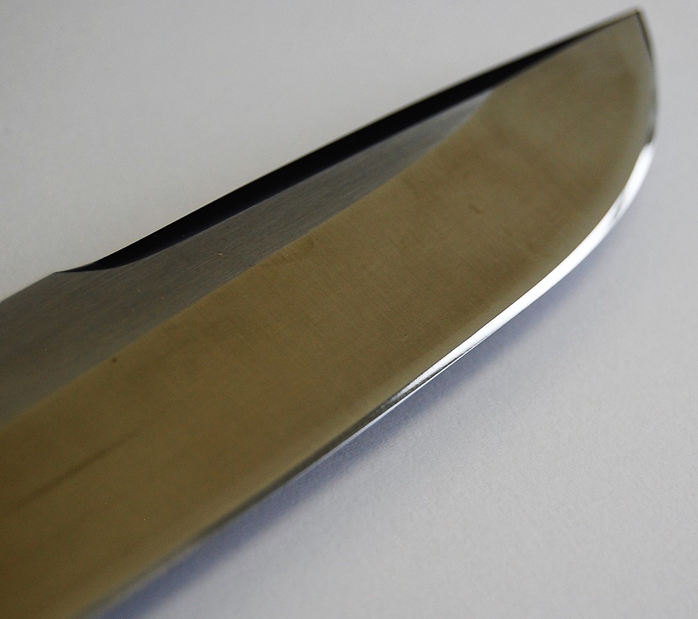

Cold Steel SRK – ocel SK5, stav PO. Cena broušení cca 350 Kč. Brusič zohlednil mou zálibu v lesklých čepelích a udělal z SRK jedovatě ostré zrcadlo. 🙂 Což oceňuji, ale zmínit musím i menší rýpanec do černění u rukojeti.

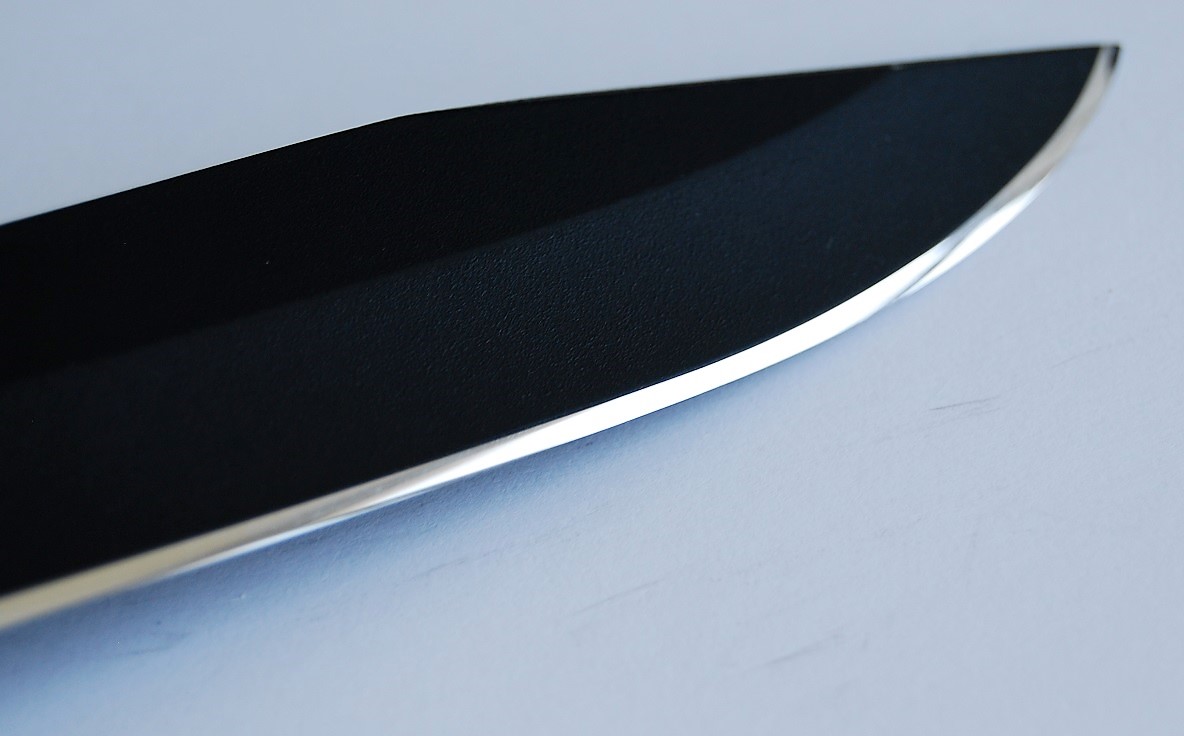

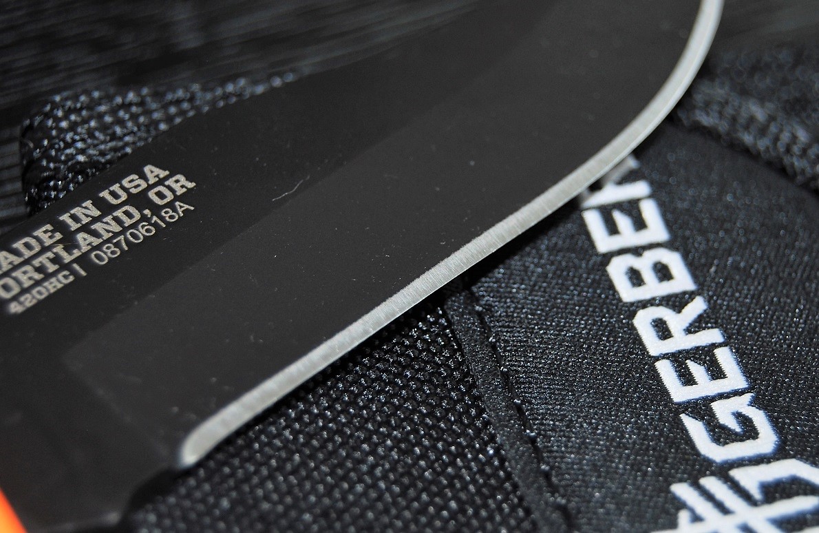

Gerber Gator CP Orange – ocel 420. Stav PŘED. Opět klasika.
Gerber Gator CP Orange – ocel 420. Stav PO. Cena broušení cca 160 Kč. A opět tady není co dodávat. Jedovaté ostří + mé oblíbené vyleštění.

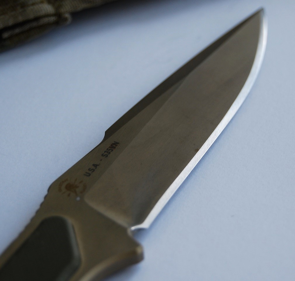

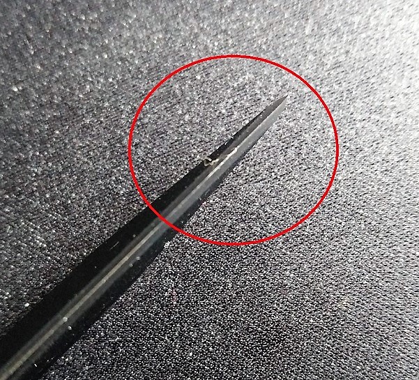

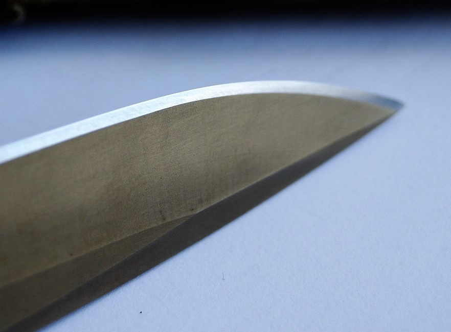

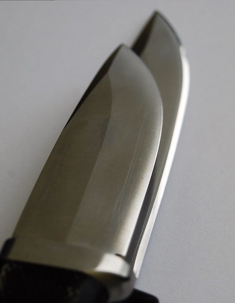

Spartan Blades Phrike – ocel S35VN. Stav PŘED. Tady si tak trochu sypu popel na hlavu. Chtěl jsem udělat brusiči radost tvrdou práškovkou na relativně malém noži. A vylezl z toho přesný opak. Ukázalo se, že Phrike má strašně měkkou ocel (stejně jako druhý nůž, co od nich máme) a než potěšení z toho nakonec bylo peklo. Nůž dorazil ve stavu používaného.
Spartan Blades Phrike – ocel S35VN. Stav PO. Cena broušení – 100 Kč, prý za snahu a srovnané ostří. Prý ten materiál vládl brusiči, ne naopak.
Takto to popisuje sám brusič: „Broušení Sparťana, aneb boj o přežití. Informace, že se jedná o záložní nůž vojáka – přestože se má jednat o „titulární“ práci, účel u nože jest nadřazen všemu, tedy žádné leštění není v plánu. Po prvotní důkladnější očistě bylo v plánu hybridní ostří – z jedné strany Hrubší – z druhé strany leštěné, výsledek měl být řezivý elegán – to brzy padlo. Jak jsem si užíval, jak Sissipuuko i Cold Steel SRK reagovali na kameny a ocel je přívětivá, u Cold Steelu až překvapivě, tak u Sparťana jsem se dostal na druhou stranu barikády. Nějaké problémy jsem u práškovky čekal, toto však předčilo mé očekávání. Rozhodně mám problém s udávanou tvrdostí 59-60 HRc, na kameni Sigma 1000 šla ocel pryč jako máslo, ale i další dva kameny střední hrubosti, které jsem vyzkoušel, s ocelí neměly problémy, na jednom se ocel dokonce mazala. Při jakémkoli pokusu a přechodech na jiné kameny problém. Z broušení se stala laboratorní práce, při které jsem zkoušel, co si ocel nechá líbit. Nenechala při subjektivním pocitu, že je poměrně měkčí, než by měla být v kombinaci s práškovou metalurgií ze všeho lezl výsledek, který byl jen částečně agresivní a částečně holil, u jemných kamenů ostří rychle upadávalo. U krátké vojenské čepele jsem si trval na tom, že čepel musí mít „bite“, tedy kousavost na krátké dráze. Nicméně na středních kamenech se tvořila nepříjemná jehla, na jemnějších kamenech ostří degradovalo.  Zkráceně, abych cíle dosáhl, po několika kamenech jsem skončil, kde jsem začal, po lehkém upgradu na kameni Sigma 1000 následovalo usměrnění vrcholu ostří v ruce keramikou a následně mechanické zastropování. V této fázi je ostří velmi agresivní. Tím jsem v podstatě dosáhl původně chtěného cíle, nemůžu však zastřít, že jsem udělal jen to, co mi ocel dovolila. Nůž je zde nade mnou morálním vítězem. Psal jsem si včera s jedním kamarádem, kterému prochází rukama hodně práškovek na broušení a ptal jsem se ho na názor – říkal, že brousil od Sparťana podobný nůž ze stejného materiálu a že nee, že neuspěl, že ho vracel majiteli bez nároku na honorář“
Já jsem každopádně velmi spokojený, nůž mi připadá nabroušený skvěle. Ale je fakt, že se nepohybuji v takových nadpřirozených matériích, jak ti borci ze skupiny.

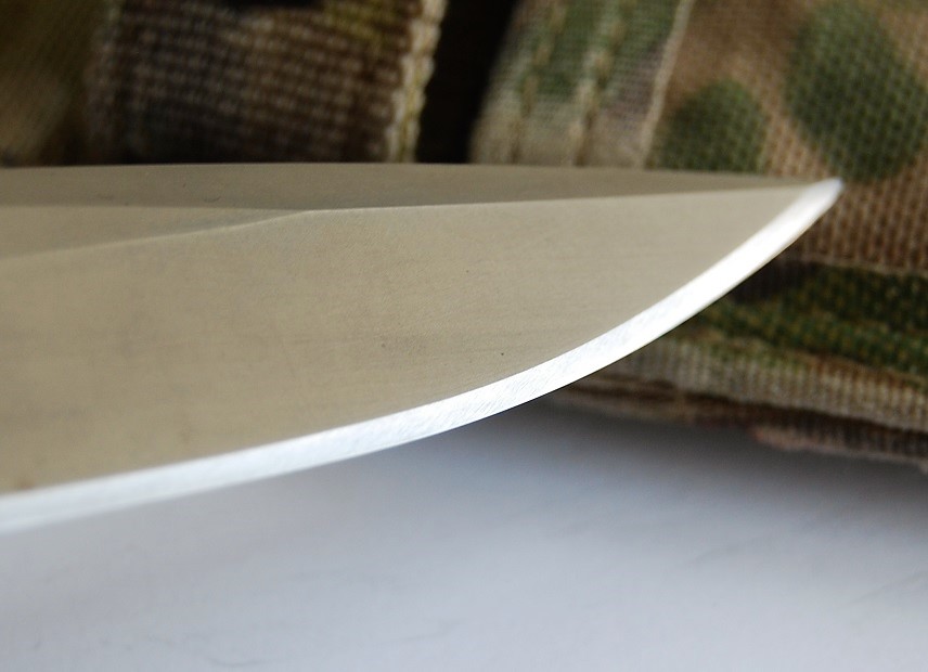

Cold Steel SRK – ocel SK5, stav PŘED. A opět klasické SRK, žádné velké problémy.
Cold Steel SRK – ocel SK5, stav PO. Cena broušení cca 100 Kč. Samotné broušení je skvělé. Tento brusič patří k těm zkušenějším ve skupině a na SRK svou práci odvedl opravdu dobře. Na rozdíl od některých kolegů se rozhodl pro menší úhel a nůž tak kompletně přebrousil. Ostří následně perfektně vyleštil, což mne hodně potěšilo. 🙂 Co však mohu označit za problém, je to, že nůž se vrátil zcela zasraný od pasty. A to mi přijde jako velká škoda. Vyčistit to a vrátit nůž do stavu nového bude asi oříšek.

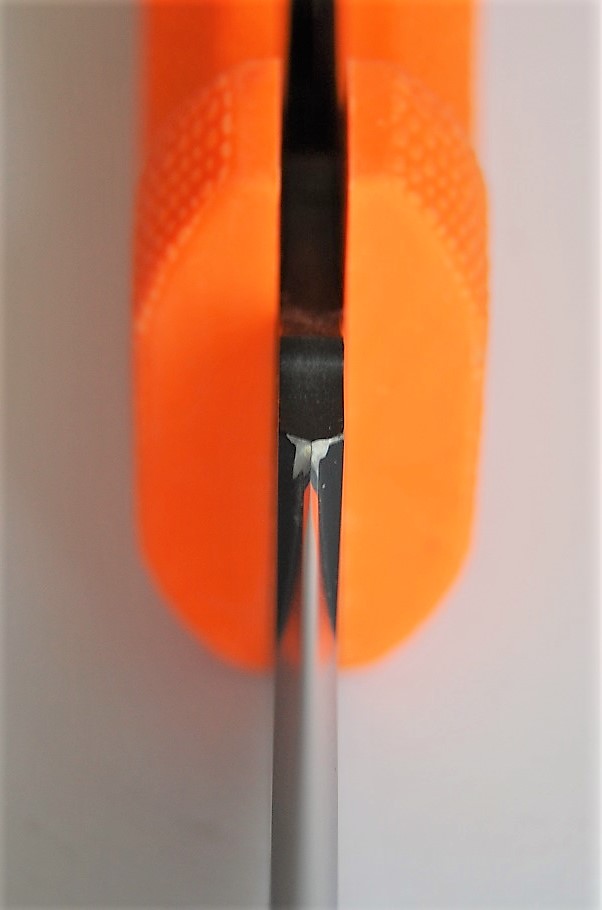

Gerber Gator CP Orange – ocel 420. Stav PŘED. Další Gator a stejné rýhované ostří.
Gerber Gator CP Orange – ocel 420. Stav PO. Cena broušení cca 70 Kč. Opět došlo ke snížení úhlu a následnému leštění. A opět super ostří, se kterým jsem velmi spokojen.Dokonce si všimněte i souměrného obroušení černění u rukojeti. Tím se stav v podstatě srovnal a další broušení tak bude o mnoho snazší.

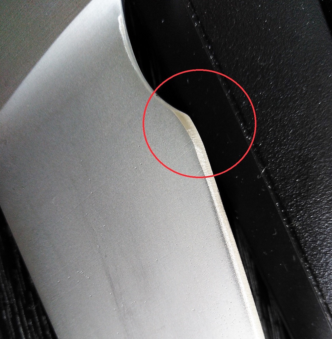

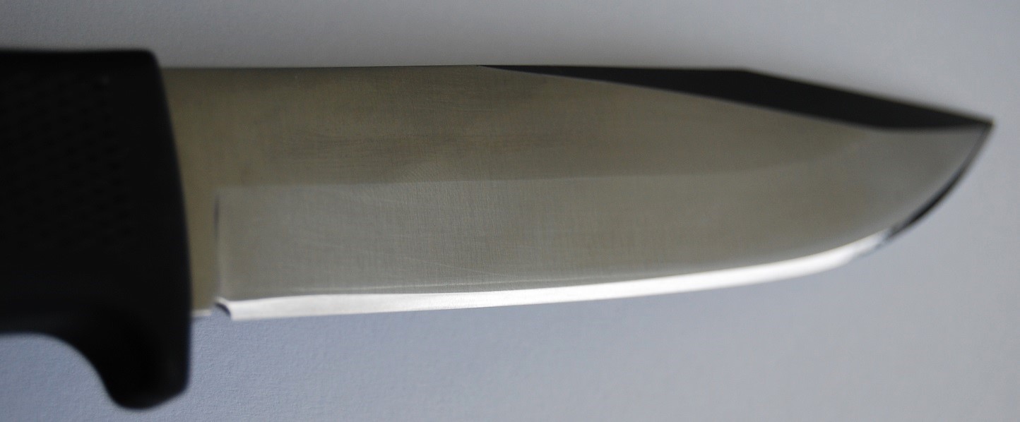

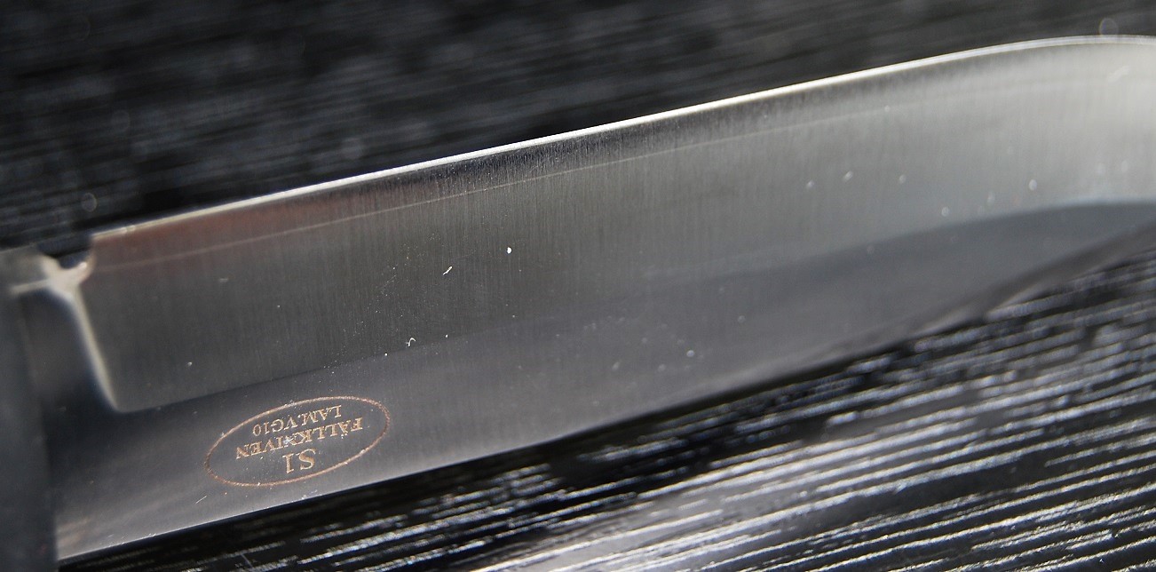

Fallkniven S1 – ocel laminovaná VG10. Stav PŘED. Toto byl trochu chyták, který tento brusič vyfasoval v podstatě náhodně. Vzal jsem zcela nový, perfektně holící S1, obtáhl ho na kůži s pastou a na jedné straně mírně škrábl keramickou tyčinkou. Chtěl jsem tak naznačit broušení/leštění použitého nože. Doufal jsem, že si toho brusič všimne a v rámci kategorie „Údržba pro laika“ mi ho pošle zpět jako naprosto vyhovující a v dobré kondici. Maximálně vyleští stopy po keramice na kůži.
Fallkniven S1 – ocel laminovaná VG10. Stav PO. Cena broušení – 0 kč. Bohužel brusič se rozhodl poněkud jinak, než jsem očekával. Nastal nějaký zkrat a z pověstné fallknivenovské čočky do nuly vzniklo něco jiného. Navíc z jedné strany deformované. Což v kombinaci s čárou spoje dvou ocelí vypadá smutně. Pro srovnání na některých fotkách ukazuji běžné fallknivenovské ostří na noži F1.
A opět jsem samozřejmě kontaktoval brusiče:
Vybaven.cz: Mám problém s nabroušením S1. Není mi moc jasné, proč jste se rozhodl změnit slavný falknivenův čočkový výbrus do nuly a udělal tam velkou fazetu, navíc relativně křivou z jedné strany.
Milan Fogaš: Volil jsem postup, který po mě byl již jednou požadován pro broušení jiného Fallknivenu, se kterým byl tehdá zákazník spokojený, no bohužel jsem sám nezjistil proč mi fazeta takhle „letěla“(problémů jsem si všiml, příčinu jsem však neodhalil). V textu který odešlu později zmiňuji, že jsem sám s výsledkem broušení spokojený nebyl a v tomhle případě bych provedl broušení zcela zdarma.
Vybaven.cz: Abych řekl pravdu, ten nůž byl trochu chyták, který na Vás padl náhodou. Šlo o to, že byl zcela nový, nedotčený. Což jsem avizoval v příspěvku, že nůž může být nový a brusič má jeho stav posoudit. Před odesláním jsem ho lehce otřel o kůži s pastou a na jedné straně mírně škrábl o keramickou tyčinku, abych navodil dojem nějakého toho použití. Ale rozhodně tam nespatřuji žádnou demolici, která by vyžadovala kompletní přebroušení, změnu geometrie a tvorbu fazety. O to víc mne překvapuje to, že jste mi nic nenapsal, na nic se nezeptal a ani ve čtvrtek, kdy jsem ve snaze Vás trochu tímto směrem popostrčit, zeptal se, zda máte nějaké otázky, tak jste žádné neměl a rovnou mi oznámil, že už jste na 1000.
Milan Fogaš: Přiznávám, že tohle byl po zpětné úvaze poněkud bezmyšlenkovitý krok na základě „precedentu“, který bych teď nepíše vůbec neprováděl a postup bych použil dosti odlišný, pravděpodobně zcela bez použití kamenů či podobných prostředků a úpravu bych provedl jen na kůži s diamantovými pastami od 40 mikronů.
