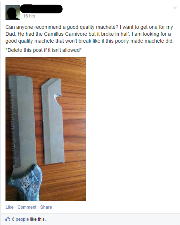

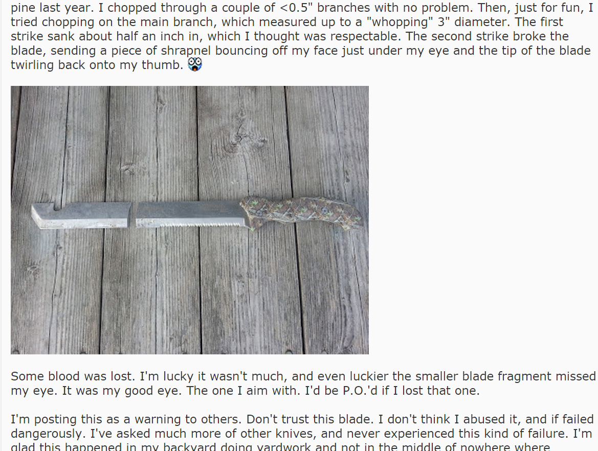

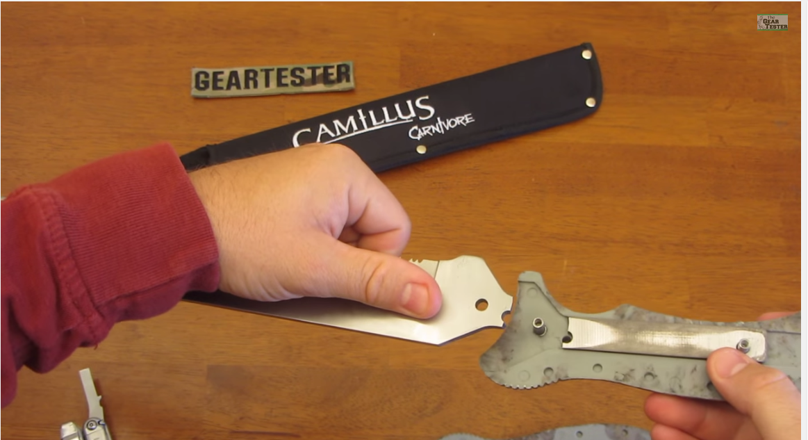

Ačkoli mají mačety v označení slovo Titanium, jedinou titanovou složkou je nýtek spojující střenky. Přesně u něho testerovi mačeta praskla:
Možná šlo o vadný výrobek, ale spíš se nám tu rýsuje zajímavý příběh o přeplácanosti designu a otřesné kvalitě materiálu. Otázkou může být i to, zda je nerezová ocel 440A vhodným materiálem pro výrobu mačet…? (podle mě je to ocel vhodná pro levné šunty z Číny, kvalitní mačety by měly mít nerezovku 440C nebo uhlíkovku 5160)
Smutné příběhy několika uživatelů nás přesvědčují o tom, že jedna z těchto teorií bude správná:
A další:
[Viděl jsem pár nožů od Camillusu prasknout]

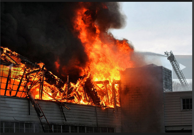

Co se stalo s patenty, know-how a značkou poté? Byly sprostě vydraženy a výtěžek použit na splacení dluhů firmy. Původní výrobní prostory byly taktéž prodány a předělávány na parkoviště a lázně. Značka Camillus bylo znovu-představena o 2 roky později ve vlastnictví jiné firmy. V roce 2013 v průběhu demolice staré továrny vypukl požár a celý objekt lehl popelem:
Troufám si tvrdit, že s továrnou nadobro shořela i pověst značky Camillus. Kolik takových firem stihl podobný osud? A existují výrobci nožů, kterým se stále daří držet tradici, kvalitu a férovost ve vztahu k zákazníkům?
