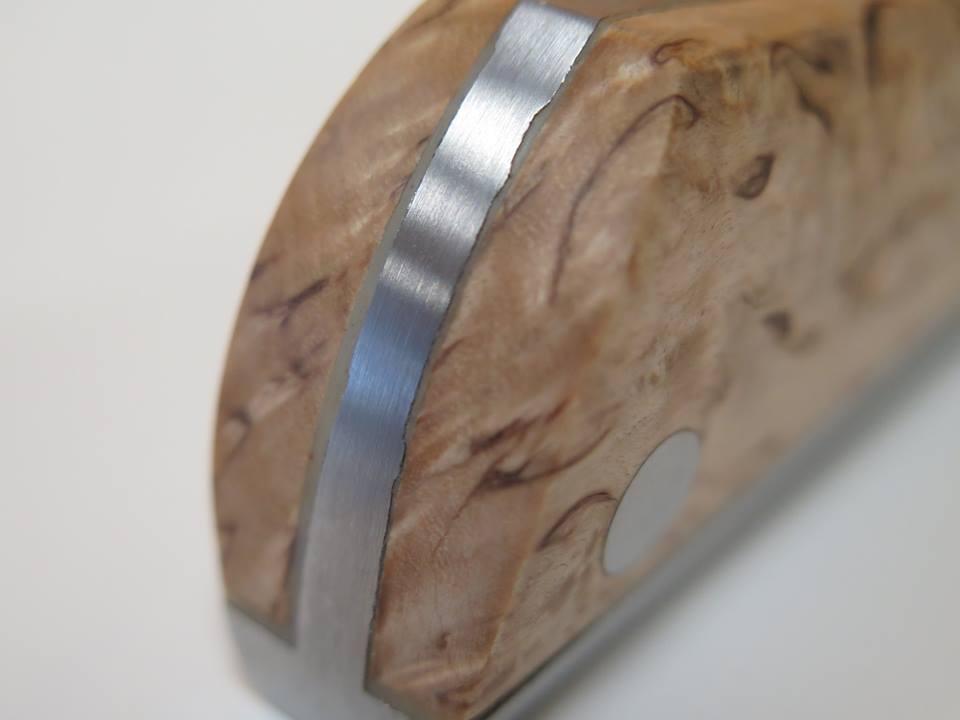

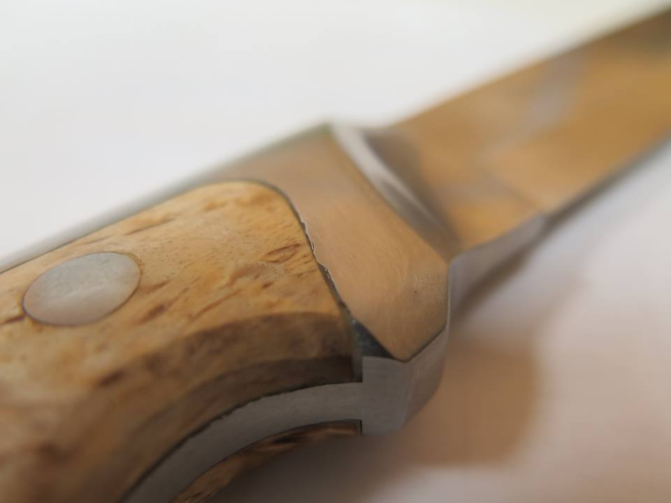

3) Rukojeť a dřevo nejsou řádně zpracované. Jsou zde viditelné vady ve tvarování dřeva.

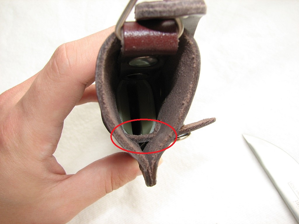

5) Konstrukce pouzdra je také špatná – jistící pásek by mohl být snadno přeříznut (pokud by tedy byl nůž nabroušený).
S tímto se setkáváme u každého modelu, kde se stýká dřevo a kov na stejné úrovni a u malých nebo zahnutých součástek. Březové dřevo je velmi silné a když vysychá, má tendenci se kroutit.

5) Konstrukce pouzdra je také špatná – jistící pásek by mohl být snadno přeříznut (pokud by byl nůž nabroušený).
Považujeme pouzdro za natolik bezpečné a zakrývající nůž, že i když je nůž těžký, tak nehrozí jeho vypadnutí.

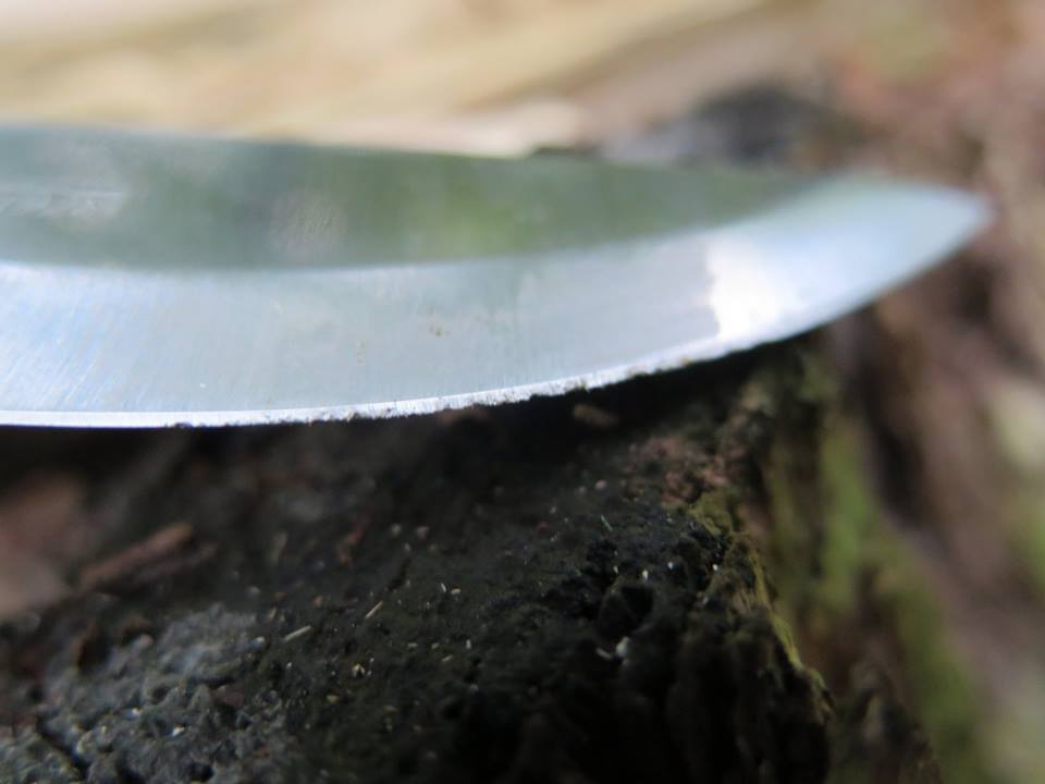

Pevné hovězí kosti jsme nesehnali, musela stačit alespoň tato malá morková:
Ale ani tu měkká nerezovka neustála:

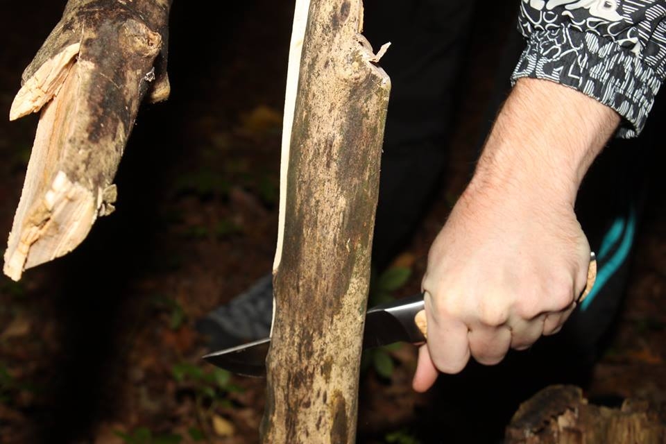

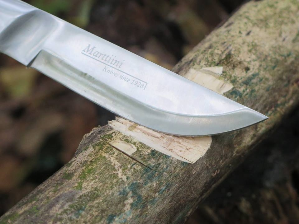

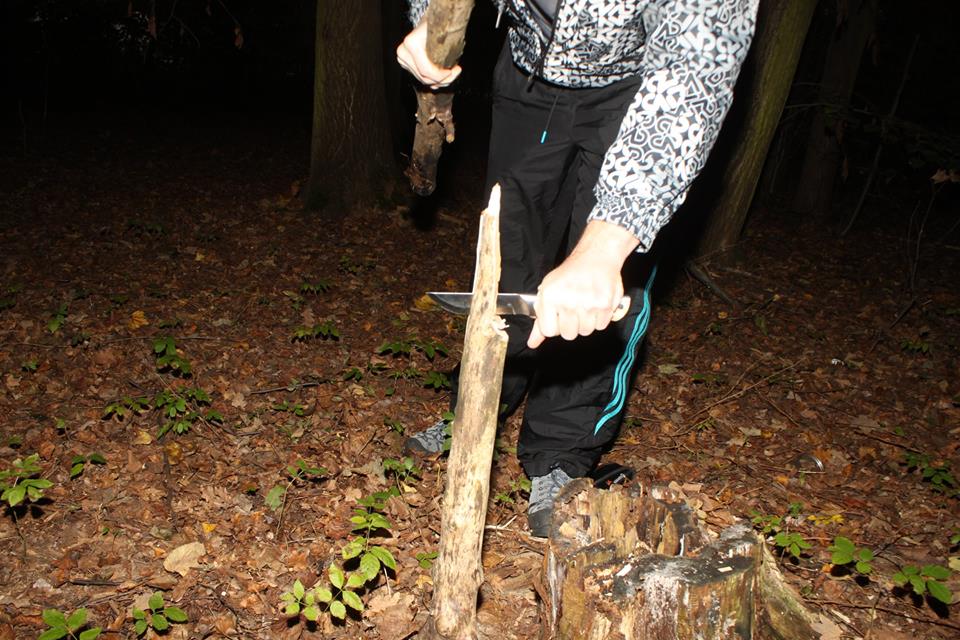

Pak přišlo na řadu dřevo. Sekání:
Páčení:

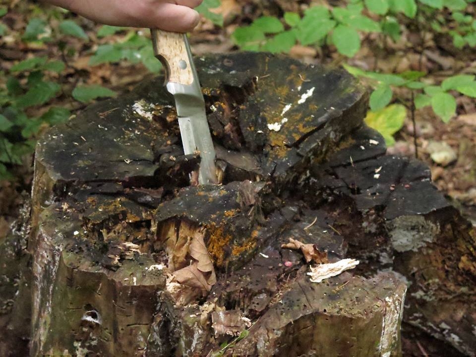

A samozřejmě nemohl chybět ani batoning.

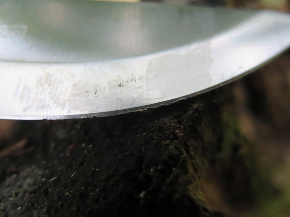

A zde je výsledek:

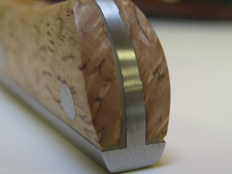

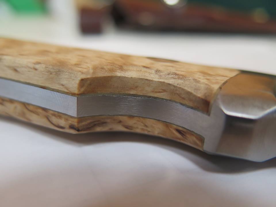

Možná jsem se špatně vyjádřil. Problém není v kroucení dřeva, ale opět v jeho konstrukci. Na některých místech je jasně viditelné, že bylo odebráno příliš mnoho kovu a mezera byla vyplněna lepidlem. Viz přiložené fotografie.
Pro nože vaší úrovně by mělo být standardem, že jsou dobře provedené a vyrobené ze dřeva, které už „nepracuje“. Hrany by měly být hladké, bez viditelných nesrovnalostí. Tyto chyby byly „opraveny“ pomocí lepidla, což bohužel působí dost amatérsky.

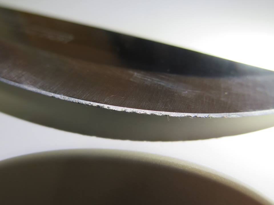

Test ukázal, že nerezová ocel je příliš měkká na to, aby byla použita k sekání kostí, dřeva nebo jiných tvrdších materiálů.
Podle mých zkušeností z terénu je tedy celý koncept nože špatný. Pokud jste tento nůž vyrobili na těžkou práci (což by naznačoval větší úhel ostří), tak jste vybrali špatný materiál a zároveň použili špatný typ výbrusu (konvexní by byl lepší než dutý). Pokud jste ale vybrali měkkou nerezovou ocel, není problém tento nůž označit za vhodný pro „normální“ práci a dát na něj dobře nabroušenou čepel, ne?
Několik seknutí do kostí zanechalo na ostří velmi nepěkné stopy, i když byl nůž použit s původním nabroušením, které by podle vašich slov mělo zabránit poškození nože.
Jak je vidět na naší fotce, pokud vytahujete nůž z pouzdra, ocitá se čepel v přímém kontaktu s pojistným páskem. Neříkám, že to je nebezpečné, ale že po nějakém čase začne nůž pojistný pásek rozřezávat. Otázkou je, jestli není nějaké lepší řešení, jak nůž v pouzdře zafixovat.
