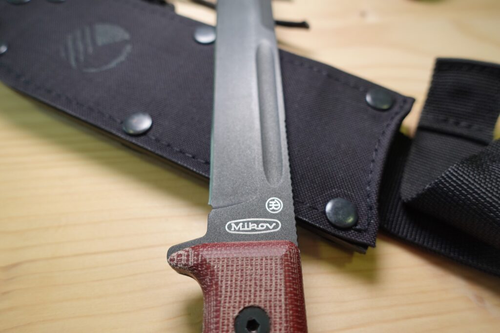

Technické parametry Mikov Repetitor

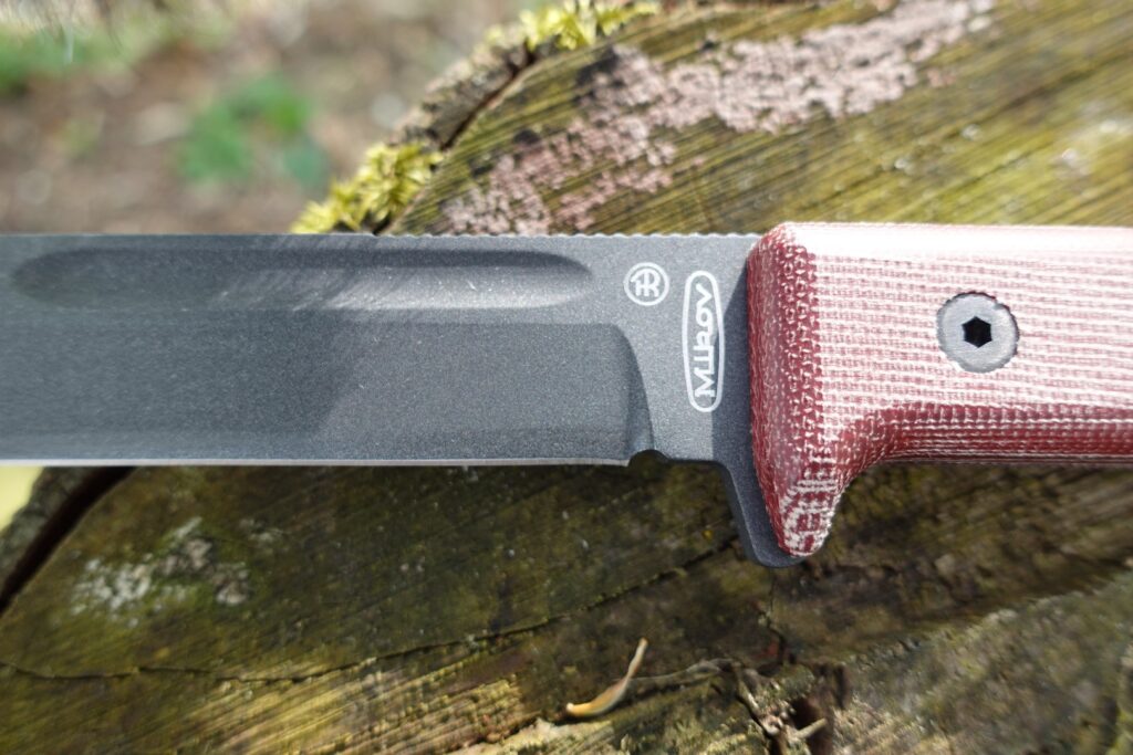

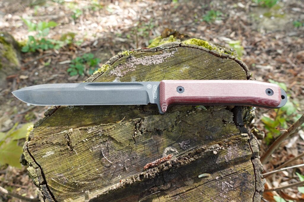

Repetitor je pevný fulltang nůž se střenkami z micarty.
Celková délka činí 275 milimetrů. Samotná čepel měří 149 milimetrů, je široká 24 milimetrů a silná 4,9 milimetru. Nůž váží 240 gramů.
Použitá ocel Böhler N690 je kalená na 58 až 60 HRC. Povrch chrání tmavá úprava Cerakote cobalt.
To jsou parametry. Důležitější však je, co znamenají při používání.
Co zůstane, když odezní příběh.

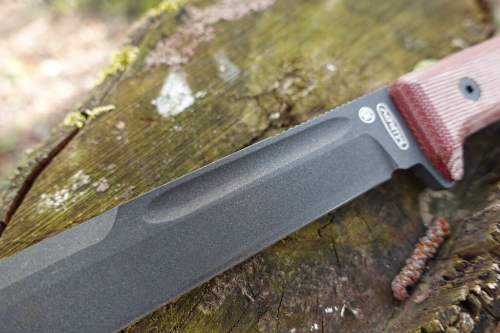

Tvar inspirovaný bodákem vz. 58 dává Repetitoru výraznou identitu. Na první pohled vypadá jinak než běžné outdoorové nože a neztrácí se mezi desítkami podobných černých čepelí.
Současně ale tento původ znamená, že nebyl navržený jako čistý řezací univerzál.
Jeho téměř pětimilimetrová čepel, hrot umístěný blízko podélné osy a úzký profil vycházejí víc z vojenské logiky bodáku než z požadavků na krájení potravin, vyřezávání dřeva nebo běžné práce v kempu.

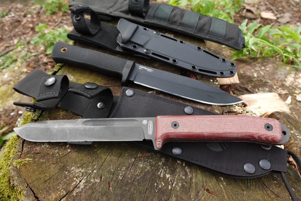

Na knife.cz někdo velmi trefně napsal, že Repetitor je v podstatě něco “jako nůž od Condoru, akorát s cenovkou TOPSu”.
Což je dost ostrá a subjektivní poznámka. Přesto férová a přesně pojmenovává problém, který se kolem nože (a vlastně celé produkce Mikovu) opakuje.
Nejde nutně o kvalitu oceli nebo pevnost konstrukce.
Jde o vnímanou hodnotu.
Kupující zaměřený čistě na poměr materiálu, řezného výkonu a ceny může u konkurence najít praktičtější nabídky. Třeba i za čtvrtinu ceny.
Jiní jsou ochotní cenu přijmout, protože nekupují pouze nůž. Kupují český výrobek, číslovanou edici, historický odkaz a příspěvek projektu Válečný veterán.
Oba pohledy mohou být legitimní.

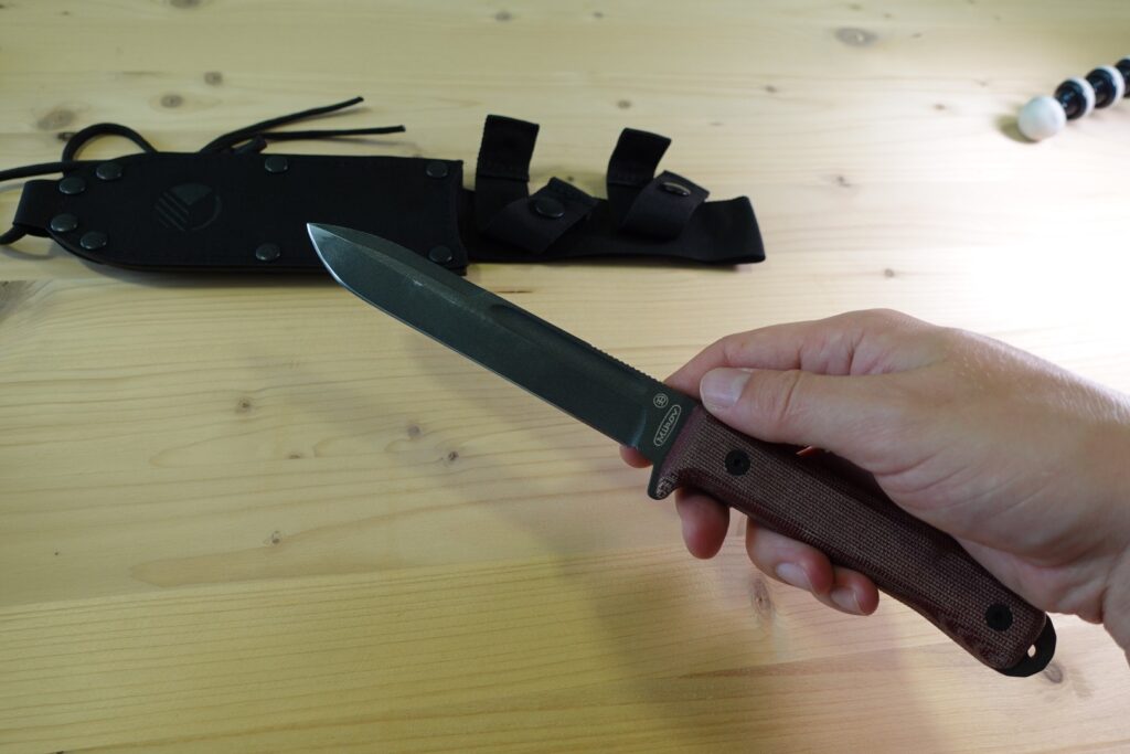

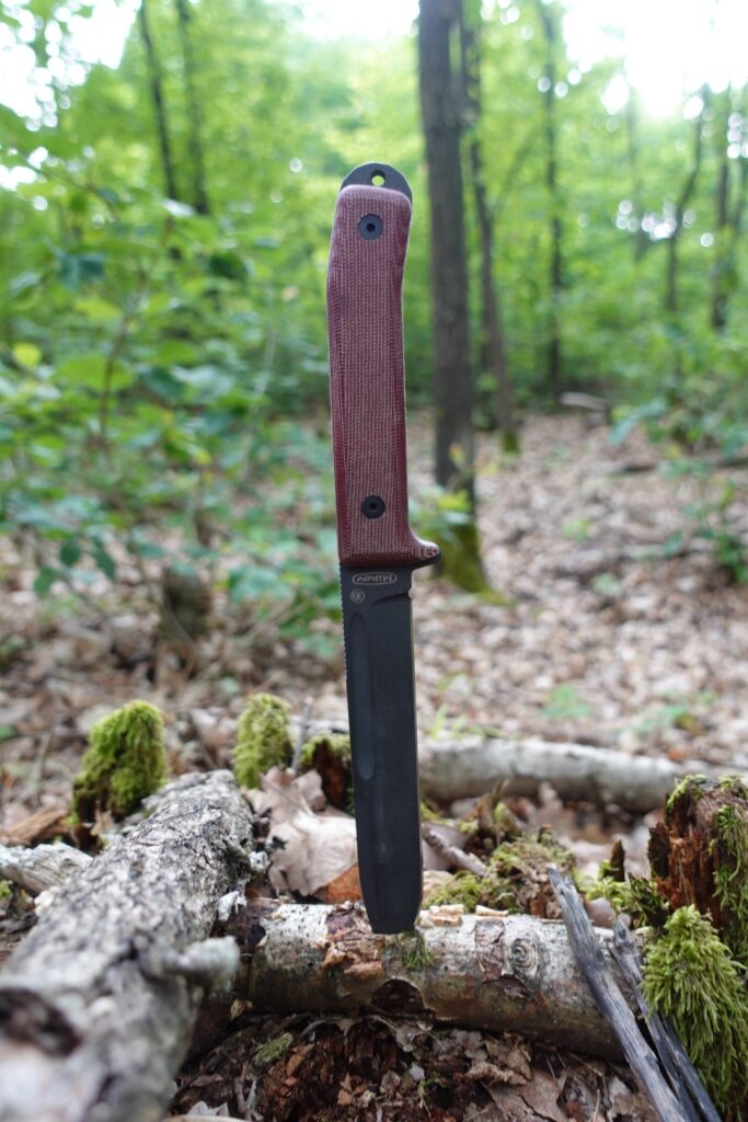

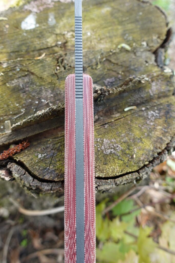

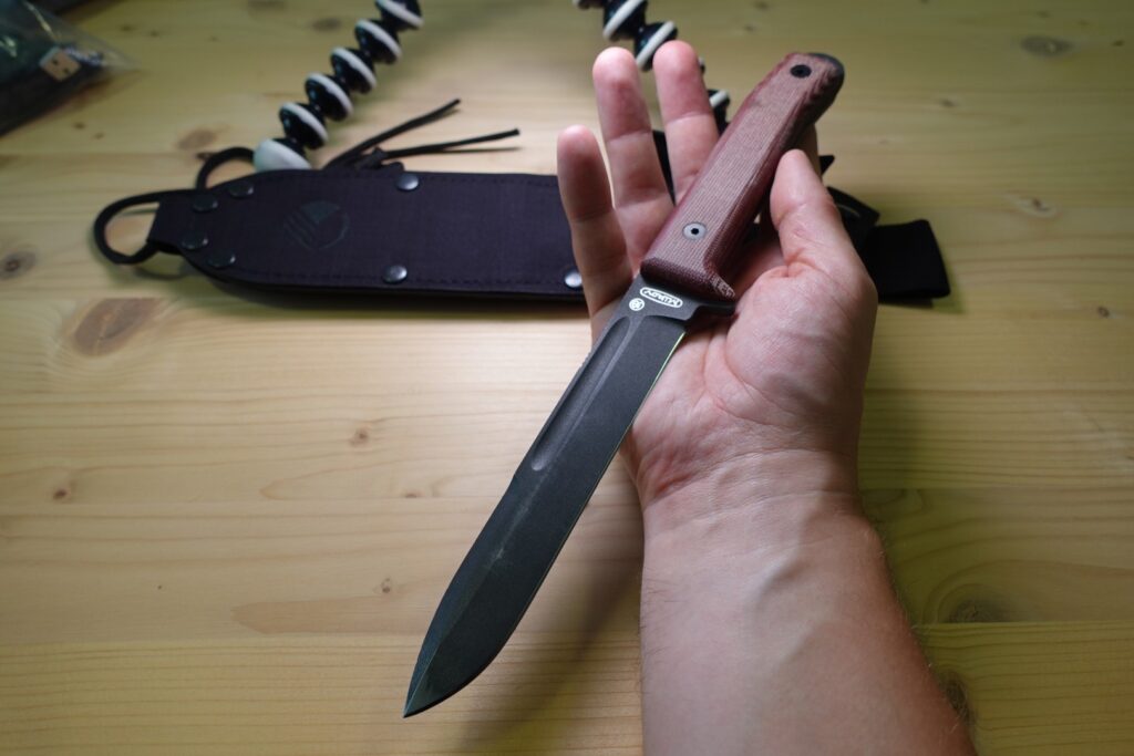

V ruce je menší, než vypadá na fotkách

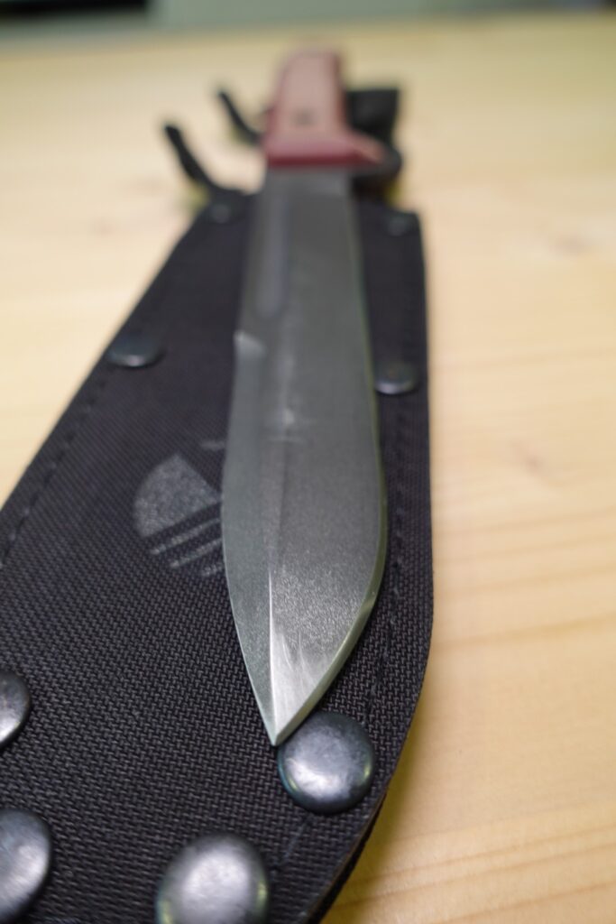

Na fotografiích Repetitor vypadá jako mohutný vojenský nůž. Ve skutečnosti není přerostlý.
Délka čepele necelých 15 centimetrů a hmotnost 240 gramů z něj dělají relativně kompaktní pevný nůž, nikoli těžkou polní mačetu.

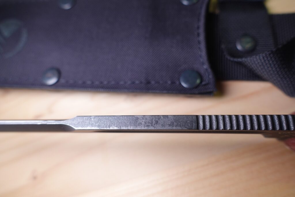

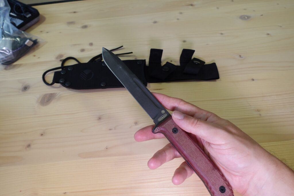

Tvar rukojeti je jednoduchý. Červené micartové střenky jsou úzké. Na hřbetu čepele je zdrsnění pro palec.
Právě rukojeť patří mezi části, které vyvolaly v komunitě smíšené reakce. Někteří uživatelé nůž označují za příjemný a povedený, jiní kritizují právě vzhled a provedení rukojeti. Jenže ten vzhled a drobné detaily jsou tu záměrné takové. A zpracování je více než slušné.
Repetitor je potřeba skutečně vzít do ruky. Nemusíte ho hned objednávat, ale potkáte-li stánek Mikovu na některé z výstav, poproste, aby vám ho podali.
Ten nůž se drží opravdu skvěle!
Je perfektně vyvážený, neklouže, nikam nepřepadává a každou chvíli přesně víte o jeho poloze v dlani.
A stoprocentně vás hned napadne stejná věc, jako mne: “Kam bych ho tak hodil.”
Ostatně Mikov s tím sám počítá a dokonce uvádí ve své brožurce k noži:
“Nůž lze použit ke všem činnostem při pobytu v přírodě. Je konstruován tak, aby s ním bylo možné i házet do dřevěných terčů. Tuto schopnost opakovaně v rámci vývoje testoval několikanásobný mistr republiky v hodu nožem Ing. Jiří Žižka.”
Takže házejte vesele a s klidem na duši.

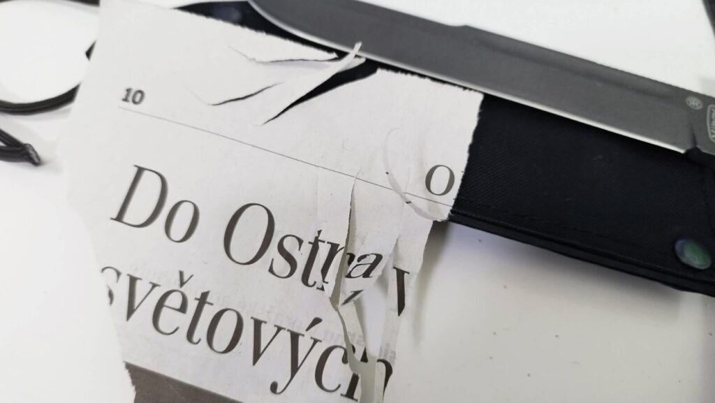

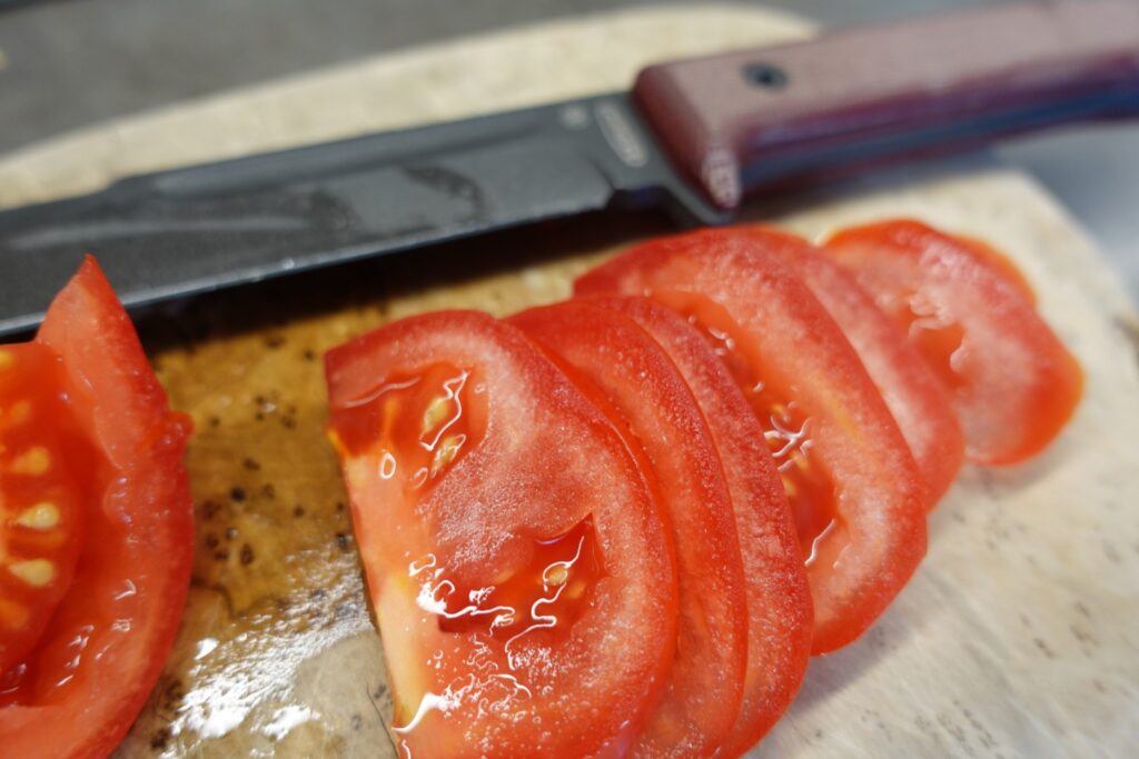

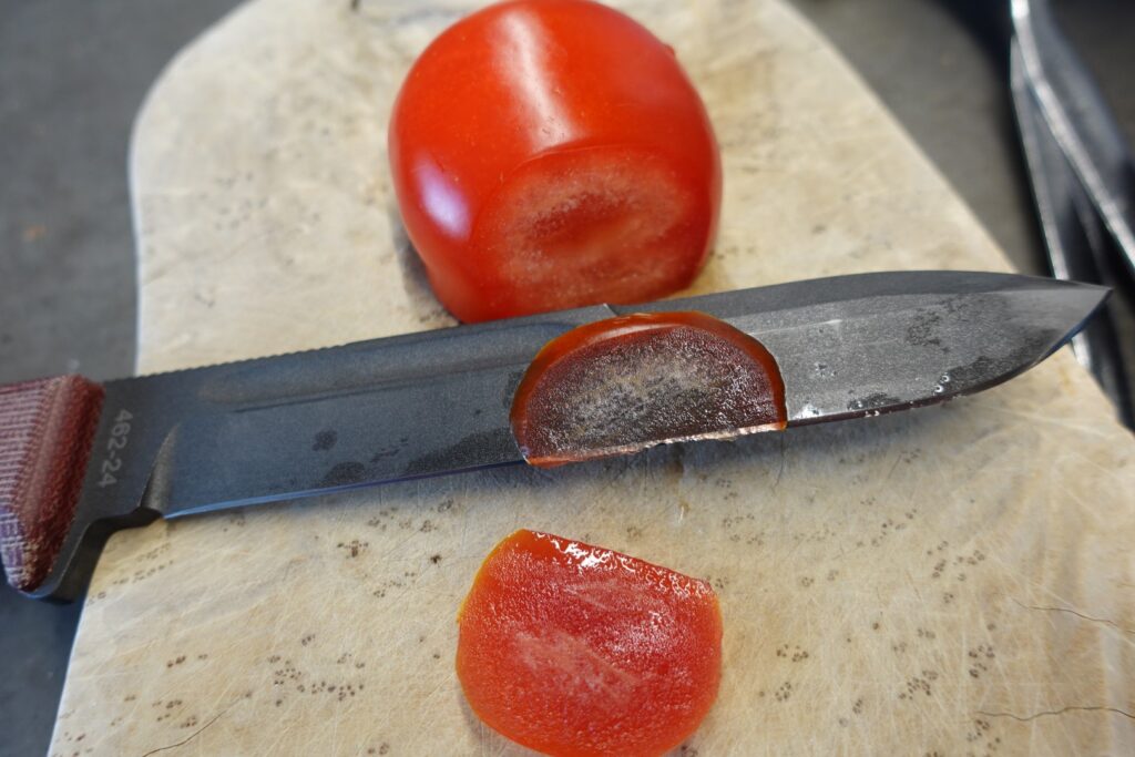

Po vytažení z krabice byl Repetitor nabroušený poměrně slušně. Holil chlupy, kancelářským papírem a novinami procházel také prakticky bez zadrhávání.
Dobře zvládal také jemnější práci se dřevem — ostření dřívek, základní vyřezávání, strouhání jemných pilin i výrobu feathersticku. Není to vyloženě řezbářský nástroj, ale při běžné práci si vedl obstojně.
Při batoningu Repetitor fungoval výborně. Silnější čepel procházela dřevem jistě a ani ocelová sekera použitá jako tlouk na noži nezanechala žádné zásadní poškození.
Konstrukce působila pevně a bez náznaku toho, že by se jednotlivé části začaly uvolňovat nebo rozcházet.

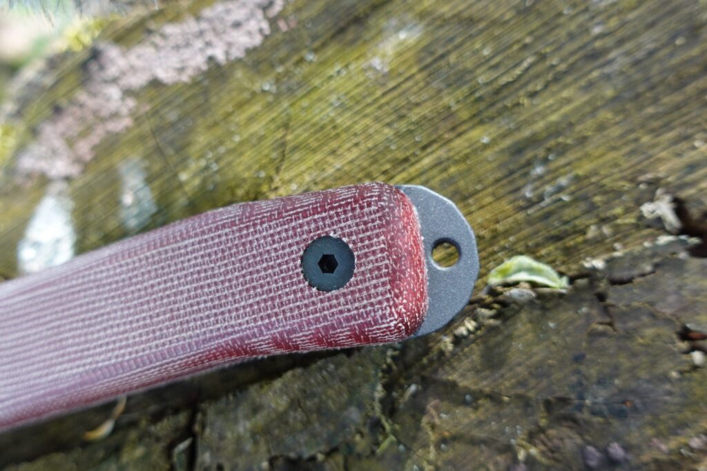

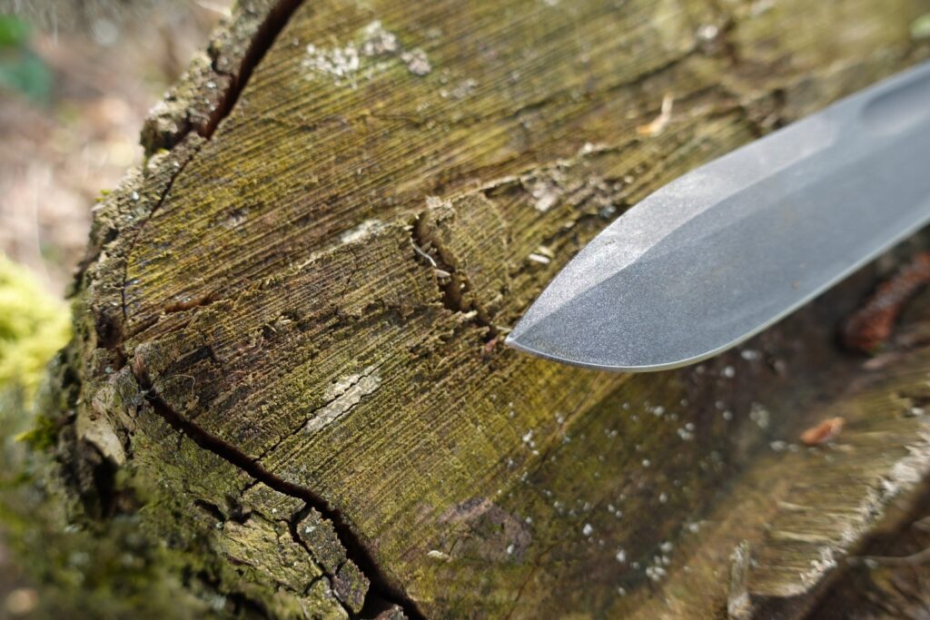

První výraznější slabina se objevila při sekání tvrdého dřeva. Subtilní, téměř kulatá rukojeť se po nárazech v dlani protáčela a udržet nůž bezpečně pod kontrolou nebylo vůbec komfortní. Tvar, který při běžném řezání nijak zásadně nepřekáží, se při dynamických úderech ukázal jako nejslabší část konstrukce. A vlastně šlo o jedinou skutečně kritickou poznámku z celého zátěžového testu.
Následovalo krájení drátů. Ostří si s nimi poradilo za doprovodu veselého křupání, následný test na kancelářském papíru už ale jasně ukázal jeho únavu. Nůž stále řezal, jemnost původního ostří však byla pryč.

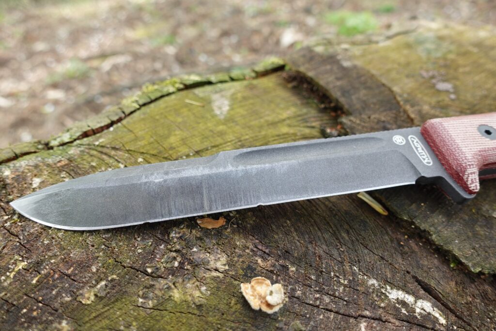

Repetitor přežil i zatloukání do dřeva a následné páčení. Při největším zatížení bylo patrné, že se čepel raději pružně ohne, než aby náhle praskla. Nůž se po uvolnění vrátil zpět a test nezanechal žádné zásadní konstrukční poškození.
Ještě tvrdší zkouškou bylo přesekávání vrutů a hřebíků. Tady se podle očekávání na ostří vytlačily viditelné zuby. Materiál se ale nevydrolil ani nevysypal — hrana se spíš lokálně zdeformovala. Poškození tak šlo následně rozumně srovnat a přebrousit. Pro běžné použití je to podstatně lepší výsledek než křehké vylámání kusů ostří.
Pevná a relativně silná špička si bez problémů poradila také se zašroubováním vrutu do pařezu.
Po každé další a a další zátěži ten nůž jakoby říkal: “Ok, hotovo, co tam máš dál?”
A potom přišlo házení.
Právě tam byl Repetitor ve svém živlu. Díky tvaru, vyvážení a pevné konstrukci se s ním házelo překvapivě dobře. Počet hodů jsem nakonec přestal počítat, protože se z testu jednoduše stala zábava. A nůž ji zvládl bez protestů.
Výsledek hard testu je poměrně jasný: samotná konstrukce Repetitoru snese velmi hrubé zacházení. Ostří lze při kontaktu s kovem samozřejmě poškodit a tenká, zaoblená rukojeť není ideální pro silové sekání.
Čepel, špička i integrální konstrukce ale ukázaly vysokou odolnost a především houževnatost.
N690 se chová jako obvykle. Repetitor se při extrémním zatížení spíš ohne a ostří se zdeformuje, než aby se nůž nečekaně a katastrofálně rozpadl či praskl pod údery.

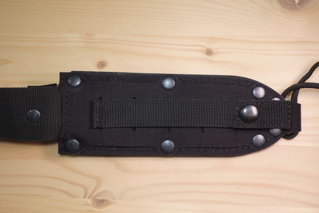

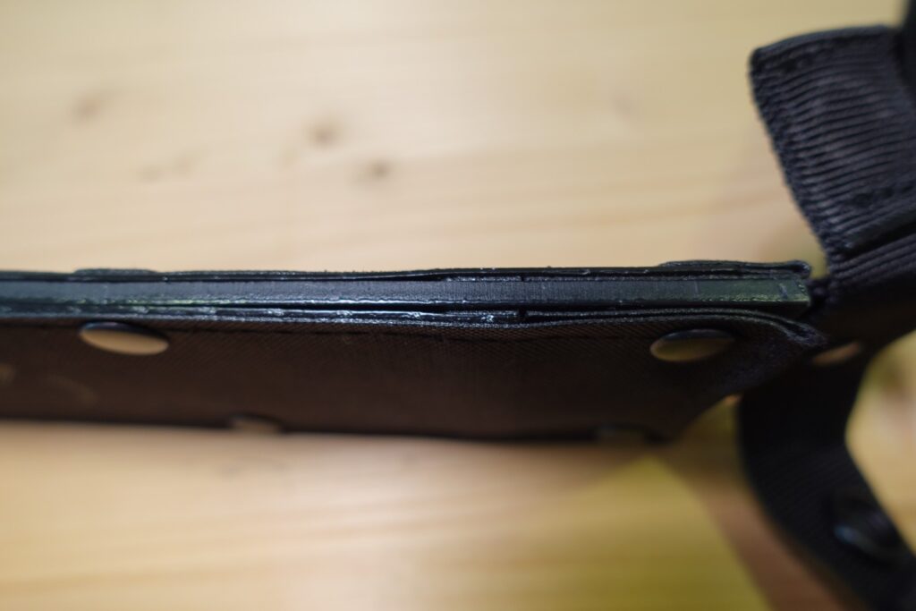

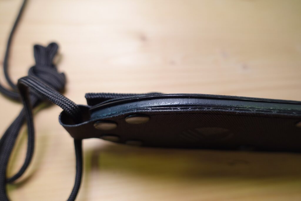

Největší problém je pouzdro.

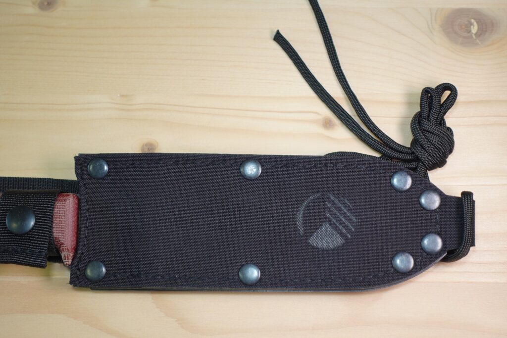

Samotný Repetitor působí čistě. Čepel, jednoduchá rukojeť, několik jasných tvarových prvků. Nic zbytečného.
Potom vedle něj položíte pouzdro.

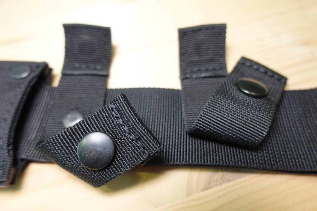

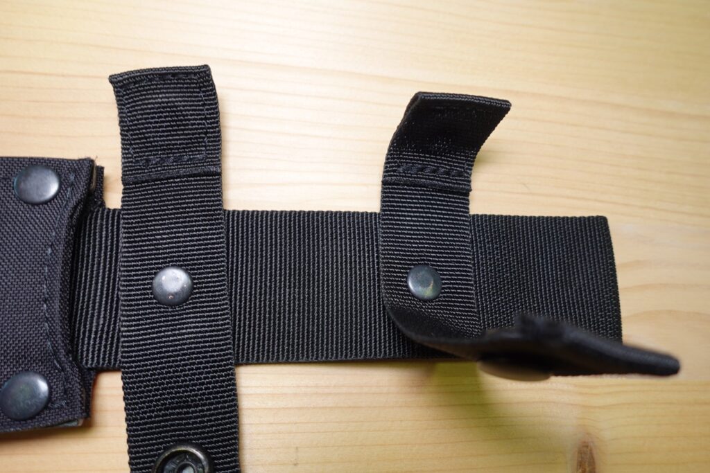

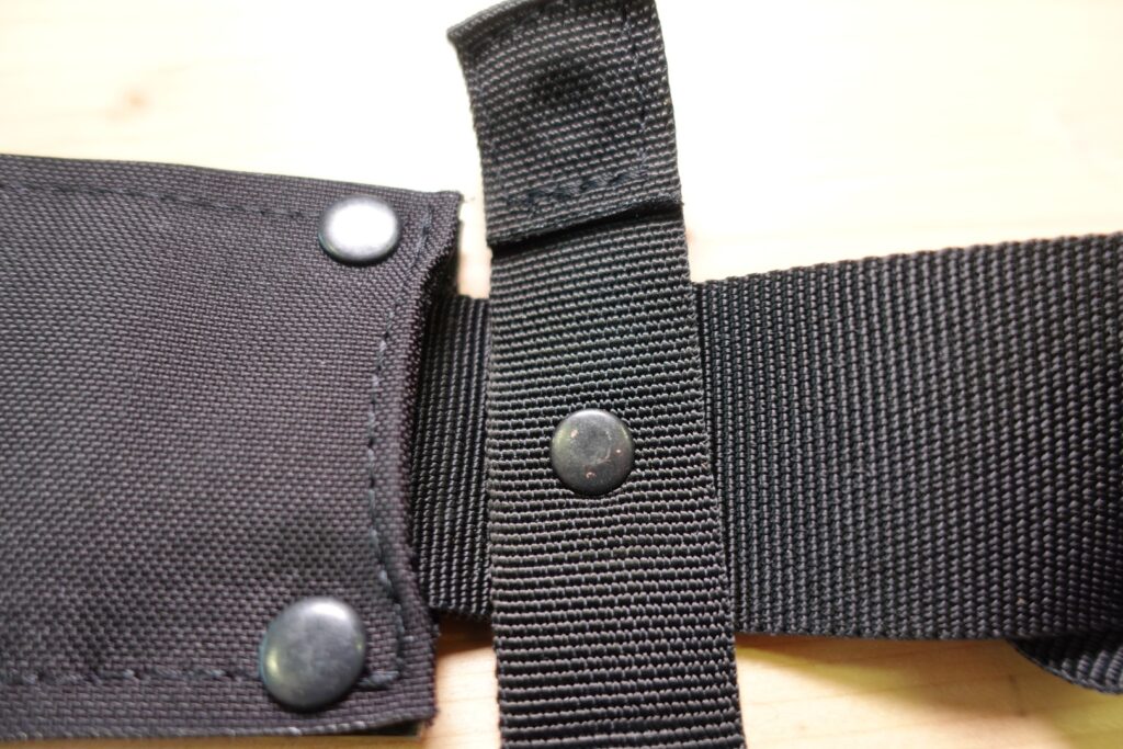

Je vyrobené z laminované cordury, uvnitř má plastovou vložku a rukojeť jistí dvojice tenkých pásků s druky. Pouzdro lze různými způsoby připevnit na opasek i na MOLLE vazbu.
Materiál a vzhled prý “navazují na součásti armádní výstroje používané během balkánských misí.”
Z historického a tematického hlediska možná dává toto řešení smysl.
Z uživatelského hlediska je to nejspornější část celého kompletu.
Protože to vypadá přesně tak, jak na vás dnes působí výstroj z té doby.
Chatrně, smutně, lacině. Archaicky.

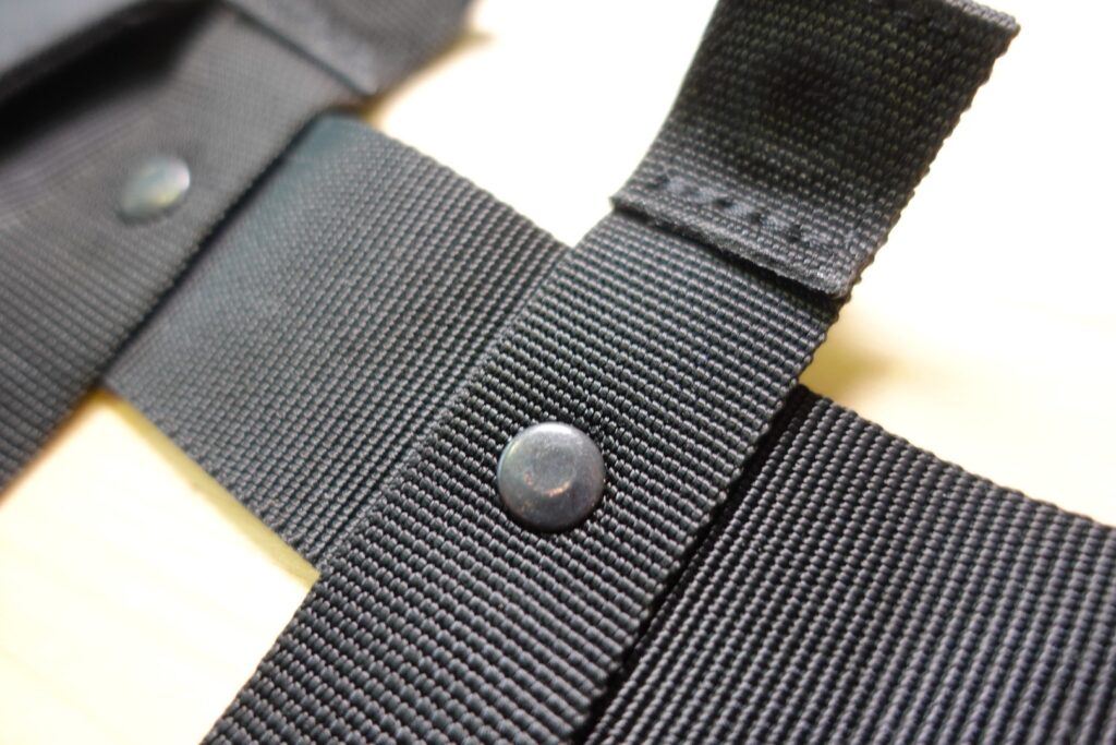

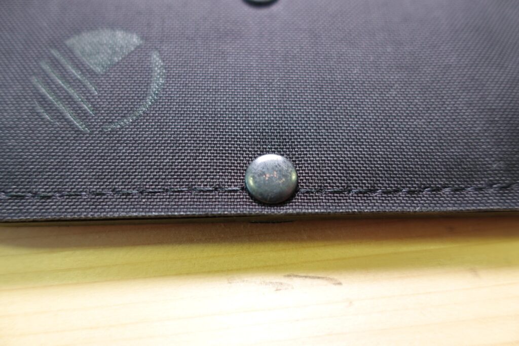

Tenké, lesklé popruhy a cinkající cvočky, které ztrácí barvu snad ještě v průběhu výroby, působí jako na té nejlevnější čínské “army” tašce z tržnice.
A to na noži za 6800 Kč fakt být nemá.
Pokud to není krabičkový nůž na výstavku, tak proč proboha nešlo zvolit kvalitnější součástky?
Pevnější corduru?
Kvalitní patentky, které nepřeměňují každý kontakt s nimi na parodii na orientální tance s cinkacím šátkem?
Dobře, pokud budu fér, asi lze oddělit dva způsoby použití.
Na MOLLE panelu, vojenském opasku nebo výstroji asi ten textilní systém může fungovat. Nabízí několik způsobů upevnění a dvojité jištění nože. Ostatně Mikov to prezentuje ve svém instruktážním videu:
Pouzdro tedy není automaticky špatné.
Je však velmi specifické. A výrobce ho dodává ke každému noži bez ohledu na to, zda jej zákazník chce nosit na vojenské výstroji, nebo na obyčejném koženém opasku.
Na každodenní nošení je ale prostě potřeba něco kvalitnějšího. Když už ne kydex či kůži, tak alespoň zpevnit ty popruhy.
Nemluvě o tom, že už na první pohled to vypadá prostě lacině a nekvalitně.
