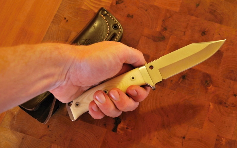

Cudeman MK-1 je klasický full tang se střenkami z Micarty G10, dutým výbrusem a špičkou typu clip point (špička se nachází ve středu čepele, pocitově se s takovýmto provedením lépe míří při bodání, a to při zachování pevnosti).

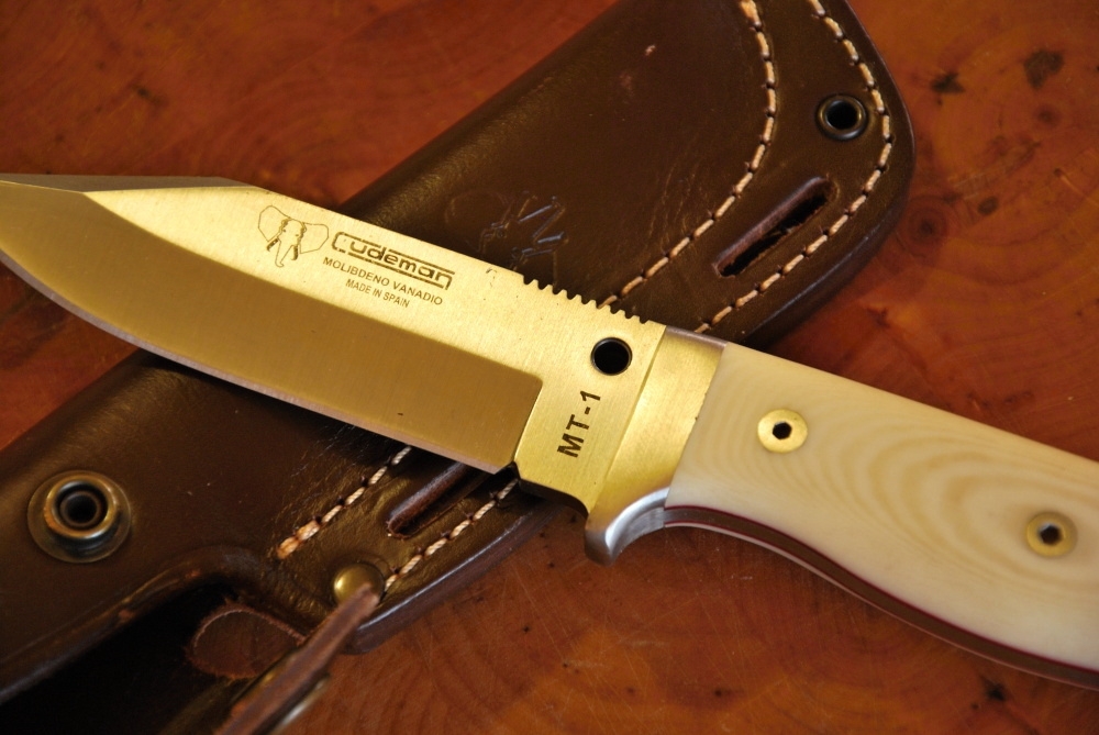

Použitá ocel označená výrobcem jako Molybdenum Vanadium, je celkem netradiční ocelí, která se vlastnostmi blíží k 440C a je méně náchylná ke rzi. S nižší tvrdostí 54-56HRC snese opravdu brutální zacházení. Nicméně rychle ztrácí ostří a jedovatě nabroušený nůž vydrží jen do prvních několika seknutí. V terénu lze nůž snadno nabrousit na malém keramickém kameni.

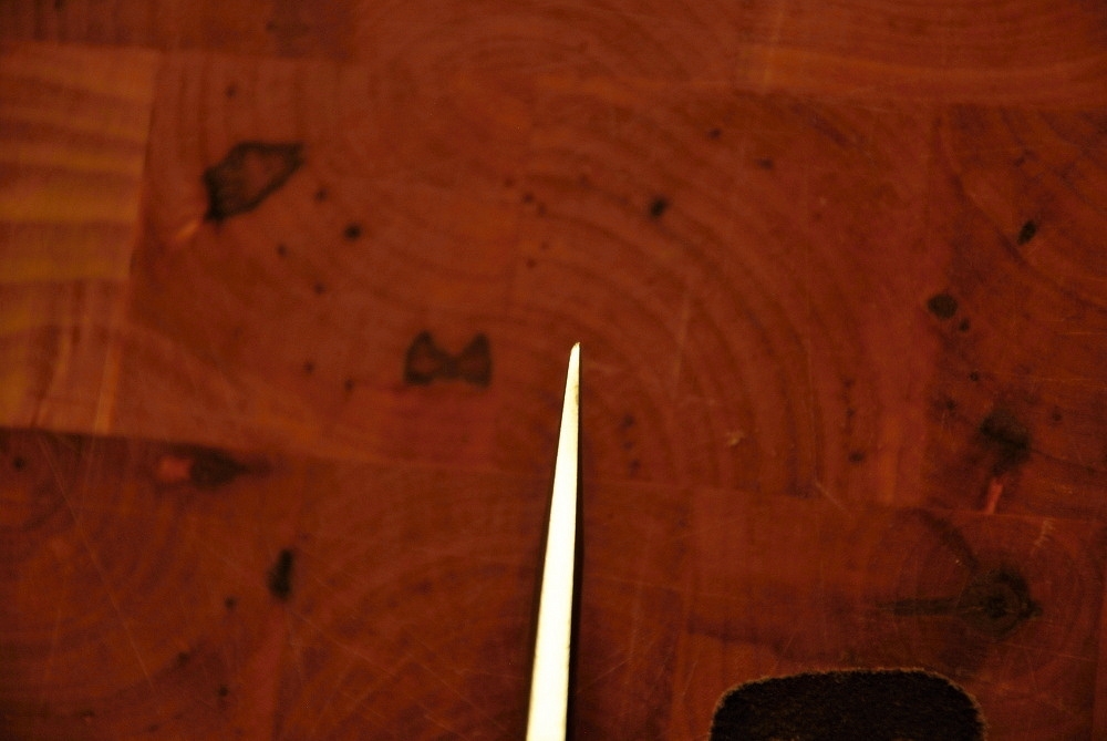

Co se týče provedení, tak je vše přesně spasováno, jen broušené plochy na čepeli nejsou vždy úplně symetrické (nejvíce patrné na špičce). Žádný z těchto nedostatků ale přímo neovlivňuje funkčnost.

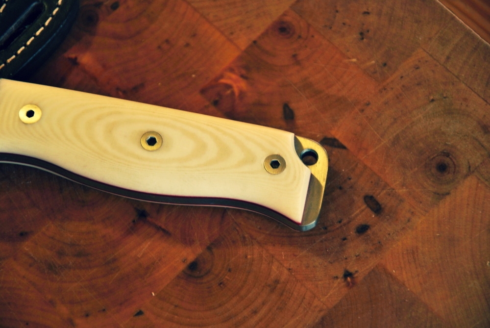

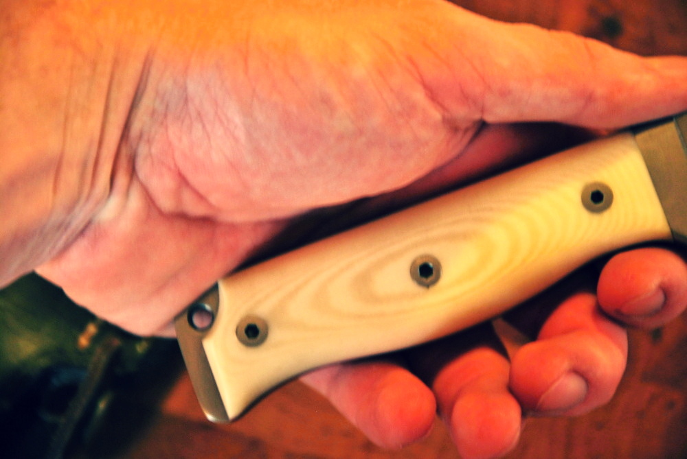

Rukojeť je pohodlná, bez ostrých hran a zvládnete tak s nožem dlouhodobě pracovat. Na můj vkus tu je celkem nevýrazná záštita, takže musíte dávat víc pozor, aby vám prsty nesklouzly na ostří. Zdrsnění na palec je jednoduché a funkční. Otázkou vkusu je pak použitá bílá barva střenek (existují i jiné verze).
Na noži najdete i dva otvory, jeden pro bezpečností šňůrku – tu doporučujeme, jelikož je vše celkem kluzké a kombinace rukavice + vlhko zajistí, že nůž bude hravě vyklouzávat. Druhý otvor potom v kombinaci s prvním můžete použít k přivázání nože k násadě a použití jako oštěpu. Tady oceníte i vycentrovanou špičku, takže budete moci přesně bodnout (ano, jedná se o pomyslný survival scénář).

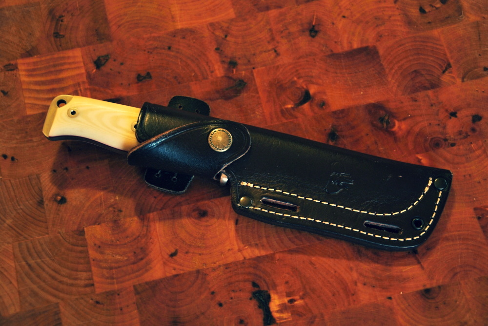

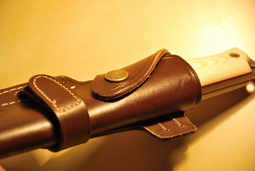

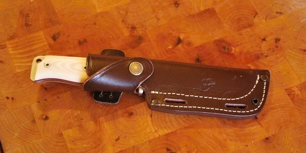

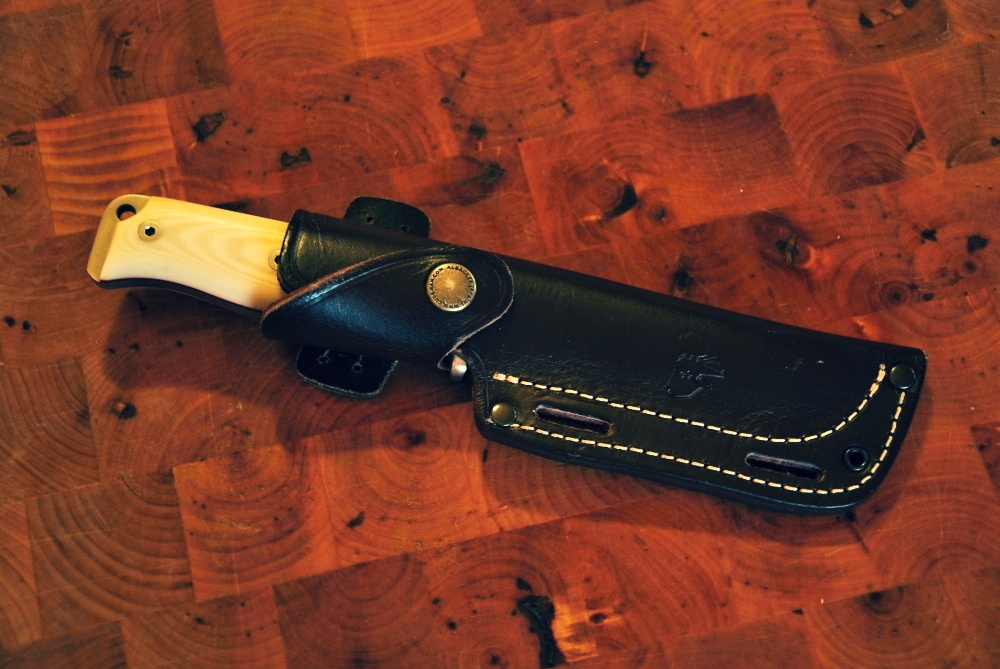

K noži dostanete i propracované pouzdro, které můžete snadno nosit horizontálně nebo vertikálně na opasku. Stahovací pásky na suchý zip se dají samozřejmě sundat a pouzdro potom můžete libovolně přivázat na batoh nebo někam jinam (popravdě moc nevím kam jinam :D). Provedení pouzdra je v pořádku – silná kůže, mohutné švy a podlepené nýtky v místech, kde by mohly odírat čepel nože.
Tady je už jen otázkou, zda není kvůli možnostem nošení pouzdro zbytečně předimenzované, jelikož zesílená část je opravdu masivní.

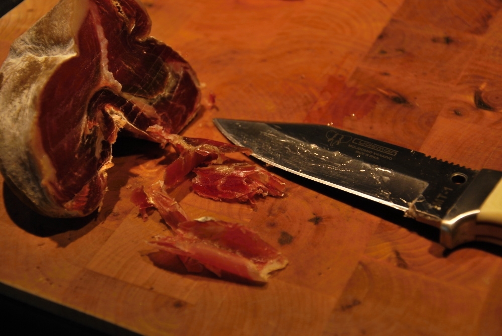

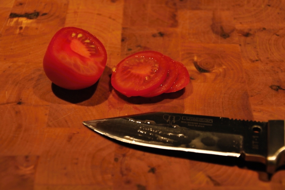

V terénu jsem s nožem zkoušel opravdu vše, co patří k survivalu nebo bushcraftu. Široká čepel se příliš nehodí na vyřezávání, výrobu feathersticku, přípravu potravin nebo jiné detailní práce vyžadující dokonale ostrý nástroj.
Každopádně se nůž skvěle hodí k drsnějšímu zacházení – sekání větví, batoning, páčení. Pokud ho přivážete ke klacku, dá se přesně zapasovat zářez ve dřevě do hladké plochy na záštitě a nůž tedy tvoří velice pevný bodec. Pár cvičných hodů zvládl bez problému.
