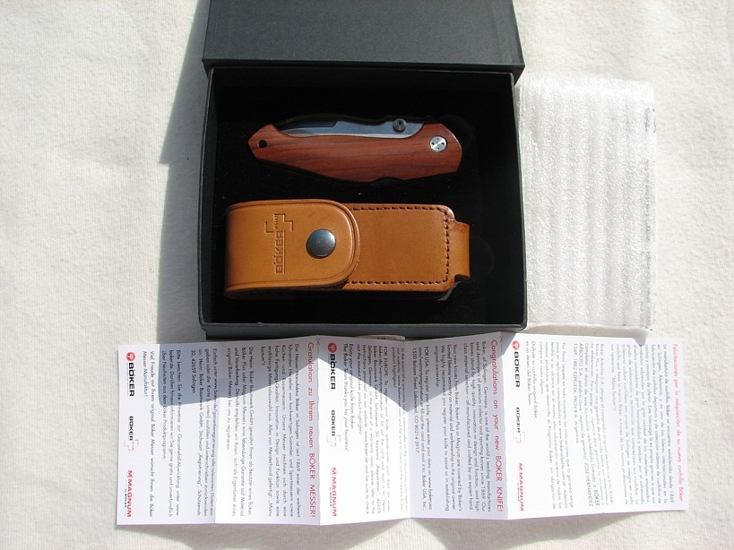

Fakt jsem se na něj těšil.‭ ‬Opravdu hodně.‭ ‬A když konečně dorazil,‭ ‬musel jsem své nadšené první dojmy sdělit po telefonu kolegovi.‭ ‬I přes to,‭ ‬že bylo po jedenácté večer.‭ ‬Nůž dorazil v tradiční pro Böker‭ ‬černé krabičce.
Obsah krabičky vypadá takto.‭ ‬Prostě super provedení,‭ ‬není co‭ ‬řešit.

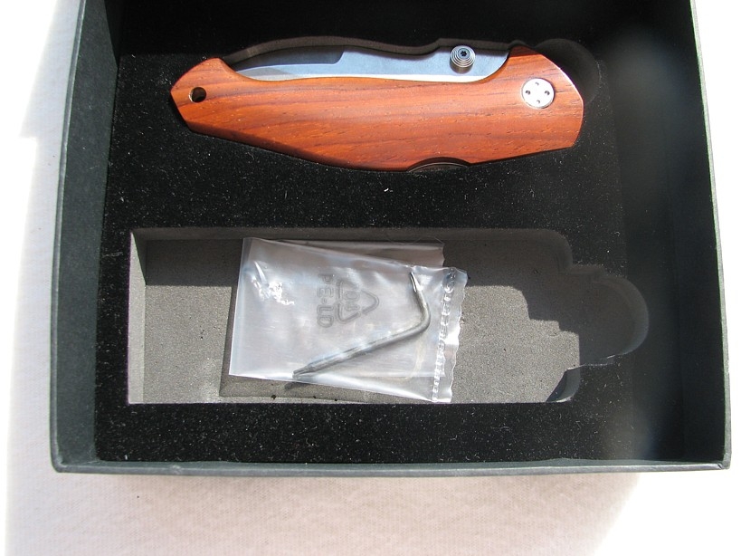

Pod koženým pouzdrem je jako obvykle i klíč pro odšroubování kolíku‭ (‬jednoruční otevírání je v Německu tabu‭)‬.

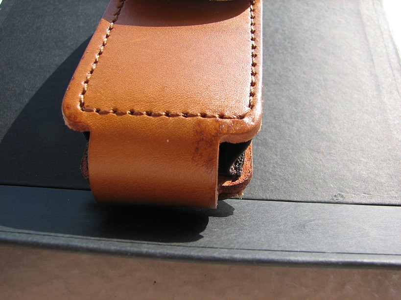

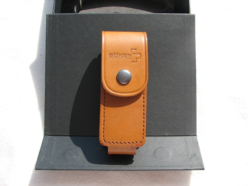

Kožené pouzdro na první pohled vypadá celkem slušně.

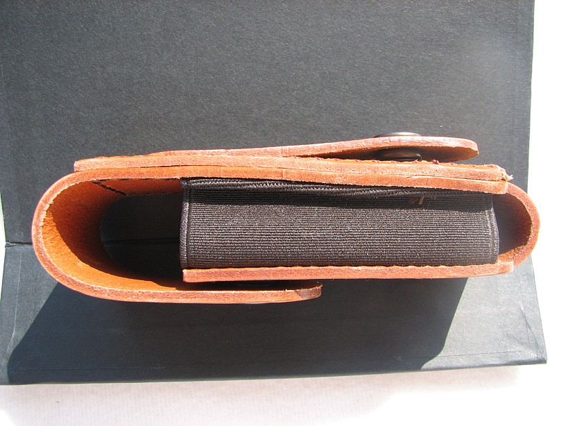

Bohužel pouze na první pohled.‭ ‬Pak si totiž ihned všimnete velkých skvrn po lepidle/barvě.
OK,‭ ‬čert vem barvu.‭ ‬Jsou i horší věci.‭ ‬Chápu,‭ ‬že symetrie je nepřirozená a v přírodě se téměř nevyskytuje.‭ ‬Ale proč sakra to má platit i pro kožené pouzdro,‭ ‬které je celé nakřivo‭ (‬Jako hrudník‭ ‬dobroDRUHa Adama Lelka po strašlivém pádu v divoké džungli.‭)‬.‭
S‭ ‬čistým ořezem a zaleštěním hran si také‭ ‬nikdo hlavu příliš nelámal.

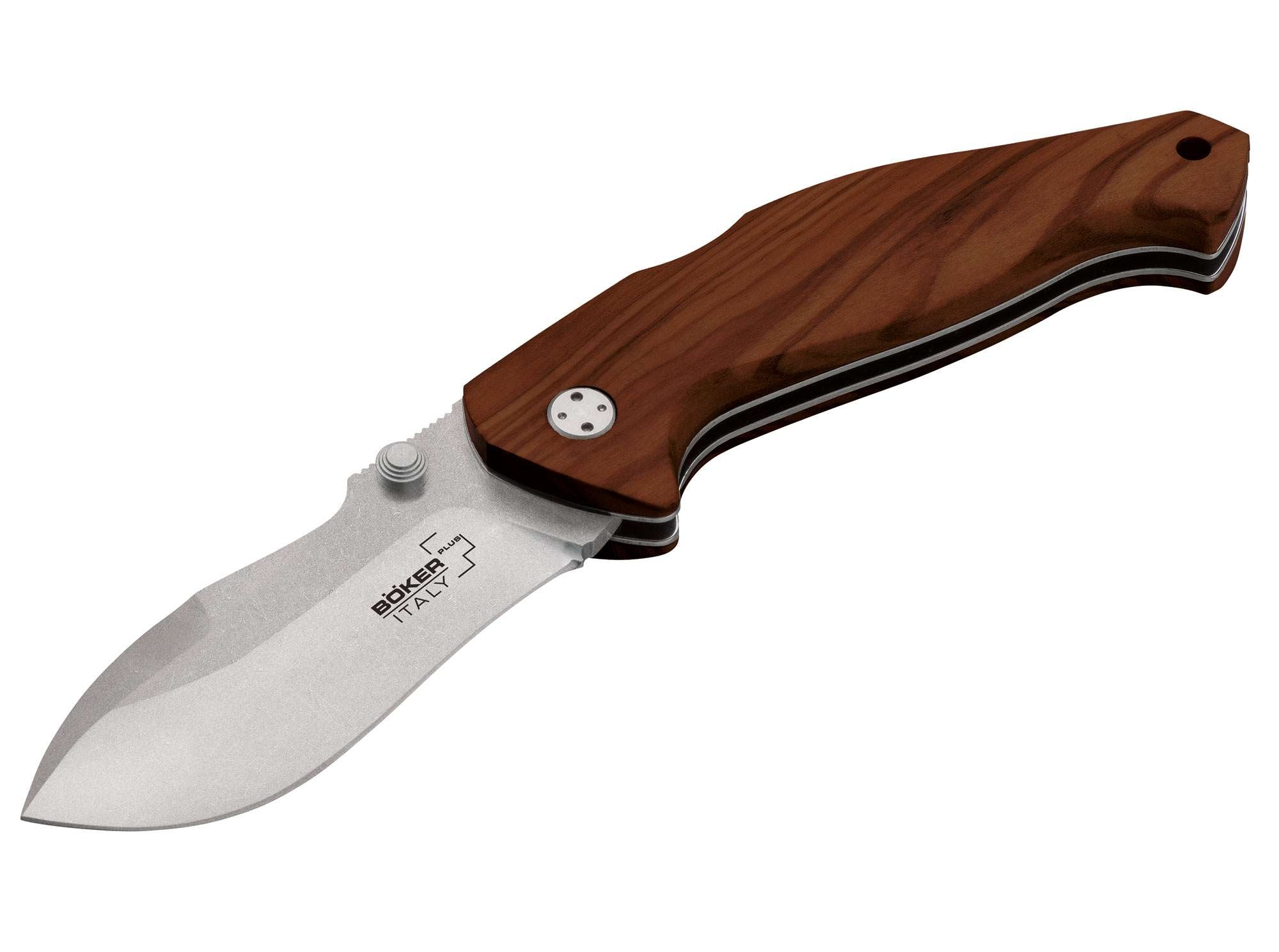

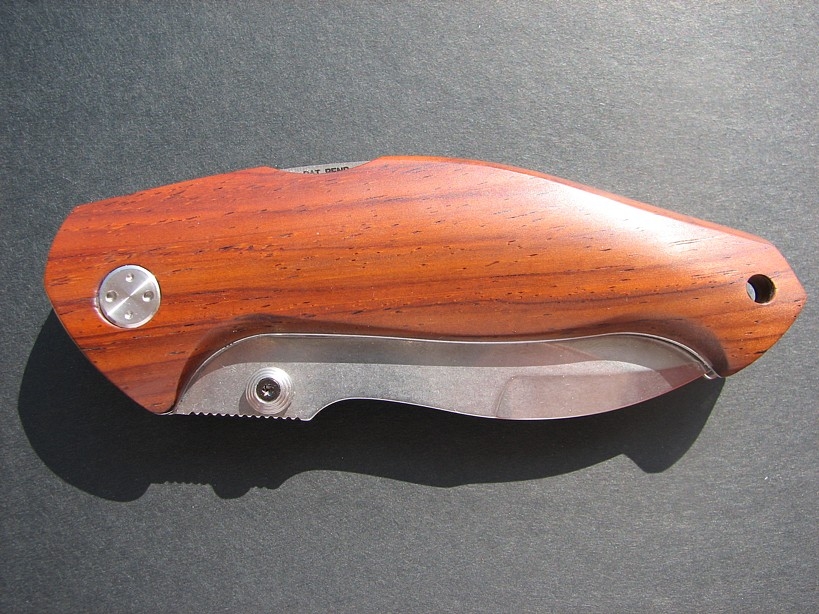

Opět na první pohled se jedná o fajn výrobek.‭ ‬Menší hezoučký lovecký Skinner.‭ ‬Perfektně nabroušený.‭ ‬Klasika v moderním kabátu,‭ ‬prostě paráda.

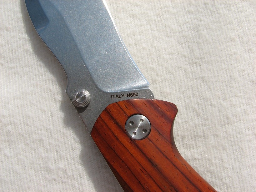

Ocel N690‭ ‬je ideálním kompromisem mezi odolností a použitelností mimo civilizaci.‭ ‬Čepel z takové oceli není zase tak snadné ztupit a zároveň není problém ji opět nabrousit.‭ ‬Všimněte si také nápisu Italy.‭ ‬Velkou část řady Böker Plus totiž dělají Italové z Foxu.

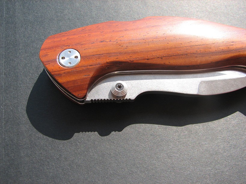

Což ledacos vysvětluje…‭ ‬Například‭ ‬černý‭ ‬šroubek v otevíracím kolíku i přes to,‭ ‬že všechny ostatní detaily jsou světlé a‭ ‬„stonewash“ované.‭
Nesouměrné oválné otvory.

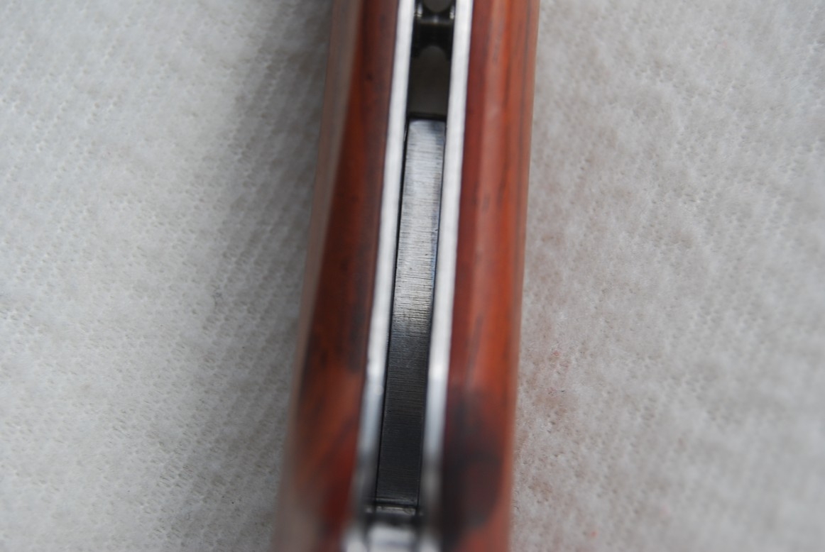

A strašlivé zpracování všech dílů,‭ ‬které nejsou moc na očích.‭

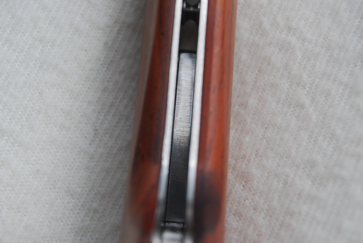

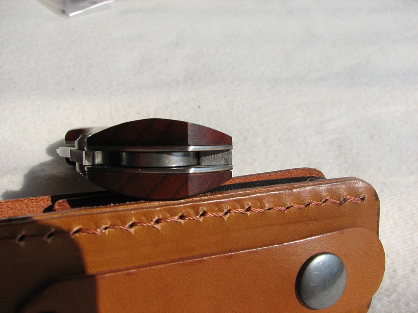

Co ale nejde prominout v‭ ‬žádném případě je brutální vůle‭ ‬čepele v horizontálním směru.‭ ‬Čepel se‭ ‬viklá do stran s amplitudou cca‭ ‬2,5mm,‭ ‬což je naprostý masakr.‭ ‬Posuďte sami.
A ano,‭ ‬zkoušel jsem ho utáhnout.‭ 😉
Na výstavě IWA‭ ‬2015‭ ‬jsme ten nůž porovnávali s vystaveným kusem.‭ ‬Ten měl stejný problém.‭ ‬Zástupce Bökeru reagoval tvrzením, že „se opravdu jedná o vadný kus a byl by uživateli vyměněn za jiný“. Když jsme ukázali stejný problém na vystaveném vzorku, přišlo špatně slyšitelné vysvětlení – „jo, vůle je tu také, ale na tom Vašem je daleko větší“. A celkově ta konverzace vyzněla jako „Jo, je tu prostě problém, no a co? Víme o tom, tak už nás nechte být.“ Což jsme pak také učinili.
Asi by pomohla výměna vložek‭ (‬silikonových,‭ ‬tipuji‭) ‬za mosazné,‭ ‬ale to neověřím,‭ ‬protože výrobce jaksi nepočítá s rozebráním nože.‭ ‬Odlepovat střenky a rozvrtávat‭ ‬čepy se mi opravdu nechce.‭ ‬Jen si tak‭ ‬říkám,‭ ‬jak rychle by ho zcela vyřadilo z provozu běžné stahování zvěře‭ ‬za všudypřítomné‭ ‬krve,‭ ‬písku a chlupů.‭
