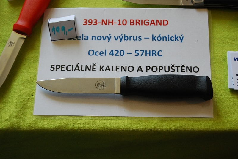

Teď to nejdůležitější – vznik nových modelů, po kterých tolik všichni toužíme. Bylo to víceméně to nejdůležitější, co jsem si během mé návštěvy uvědomil. MIKOV je velký podnik, který si nemůže dovolit moc riskovat. A samozřejmě konzervatismus také hraje svoji velkou roli. Nicméně již v době mé návštěvy se chystalo několik novinek, které byly uvedeny poprvé minulý týden, na výstavě Nože 2013 v Příbrami. Krom nových barevných kombinací střenek (čistě kosmetická změna), byl představen také zmodernizovaný Brigand a jeden skinner, ke kterému nedostanu později. Nyní Brigand.
Došlo u něj k několika zásadním změnám. Místo klasického skandinávského výbrusu přichází plochý. Ocel 420 se nyní kalí až na 57 HRC, což je v podstatě maximum, které z ní lze v sériové výrobě spolehlivě vytáhnout. A přibude také … POZOR! Uhlíková verze! 🙂 Pokud se MIKOVU navíc podaří udržet stávající cenu 200Kč, budu první, kdo nadšeně zajásá. Jásám i nyní, ta změna se mi hodně líbí, ale s takto udrženou cenou se Brigand stane naprosto bezkonkurenčním nožem ve své kategorii a naprosto dokonalým „Prvním nožem pro děti“ po boku zavírací rybičky. Co se tyče staré verze, zatím nevím, zda se bude vyrábět souběžně, nebo bude vyřazena z nabídky.

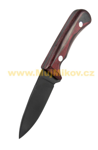

No a v duchu hesla „Last but not least“ bych chtěl rozebrat horkou novinku, zcela nový model nože s pracovním (a doufám, že pouze dočasným) názvem Blacker.
Samozřejmě se jedná o prototyp, který ve své finální fázi může vypadat úplně jinak. Navíc neměl jsem ho v ruce déle, než pár minut, tudíž netuším, jak se s ním pracuje. Vše níže uvedené jsou tedy pouze spekulace na základě prvního dojmu a několikaletých zkušeností v tomto oboru.
Rukojeť:
Pravděpodobně bude ve své finální fázi trochu jiná. Nynější je skutečně prototypová. Micarta je opracována přesně na ruku tak, aby seděla co nejlépe. Oproti Utonům a dalším modelům velmi příjemná změna. Nejsem si ale vůbec jistý, zda se podaří tuto ergonomii zachovat i při velkovýrobě. Co mi rozhodně chybí, je otvor na šňůrku. Pokud se nepletu a skutečně je tento nůž určen pro lovce jakožto skinner, bude to v podstatě nutnost.
Čepel.
Materiál 440A a teflonový povrch. Pravděpodobně čistě estetická záležitost, jiný důvod k potažení nerezové čepele ochranným povrchem si u tohoto nože moc nedokážu představit. Možná by stálo za to porovnat chování teflonových a zrcadlově vyleštěných verzí čepele při stahování zvěře. Nejsem lovec, proto to nedokážu odhadnout, ale je možné, že nějaký ten rozdíl tam přece jen bude.
Pouzdro.
Dle dostupných informací bude z Nylonu. Zatím nebylo představeno.
Celkový dojem.

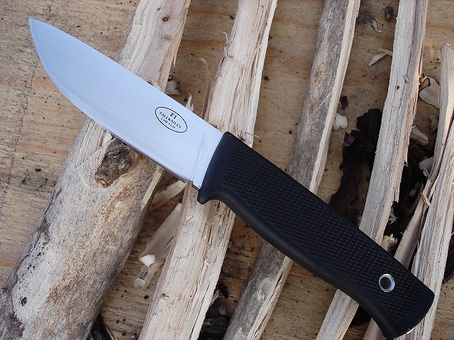

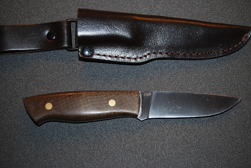

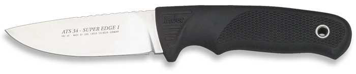

Celkově nůž působí příliš robustně a nedokončeně. Nevnímám ho zatím (po několika minutách, připomínám) jakožto výrobek, za který mám platit. Pokud se vzhled nijak zásadně nezmění a cena bude vyšší než 1500-1700Kč, myslím si, že půjde jen o další mrtvorozeně. Zvlášť vezmu-li v potaz existenci takových nožů (v rychlosti, namátkou) jako Linder Super Edge 1, Fallkniven F1, nebo třeba Enzo Trapper 95.
Linder Super Edge 1
Fallkniven F1
Enzo Trapper 95

Tak to jsou dobré zprávy, Brigand je můj oblíbenej nůž. Mně by úplně stačil s původním výbrusem, jenom kdyby byl zakalenej na těch 57 HRC (třeba tak teď budou kalený všechny, i ty s původním výbrusem). Na uhlíkovej se taky těším, snad bude stát za to. Ještě by mohli zapracovat na rukojeti, je trochu moc placatá.

Brigand kaleny na 57 HRc… boha jeho… takova znouzecnost. To opravdu neumi nic lepsiho??? Jiste 57 HRc neni spatnych. Ale je to neco za neco. Ocel 420 uz proste dnes pro „vazny nuz“ nema vyznam. Jestli chteji delat takove ty spotrebni kuchynske noze za 30,- Kc/Ks, prosim, pak muze byt 420-citka dobra. Ale jinde?
