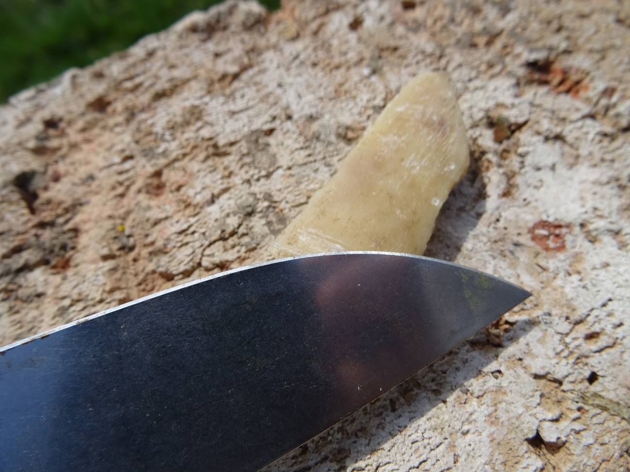

Pak hovězí kost. Přeseknutí jednoho kousku…
A opakované sekání do druhého.
Čepel, i přes několik nechtěných seknutí do cihly, zůstává bez poškození. Nůž se celkem otupil, řez začíná být nepohodlný. V tuto chvíli by bylo potřeba obtažení na keramice.
