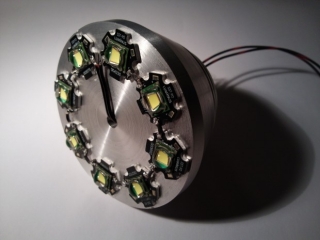

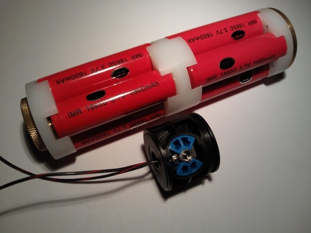

Ano, vidíte dobře, skutečně je na světě svítilna, která se chlubí 18000 lumenů.

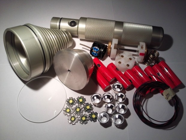

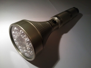

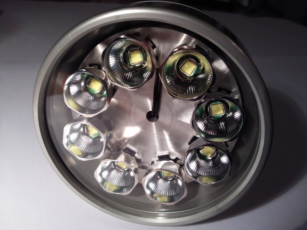

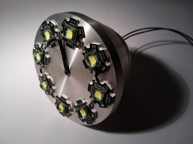

Sestavil ji nadšenec jménem Steffen z německého Frankfurtu. Svítilna obsahuje 8 diod Luminus SST-90 o světelném výkonu 2250lm každá.
Tělo svítilny je vysoustružené z hliníku. Uvnitř je umístěno 8 Li-Ion článků 18650.

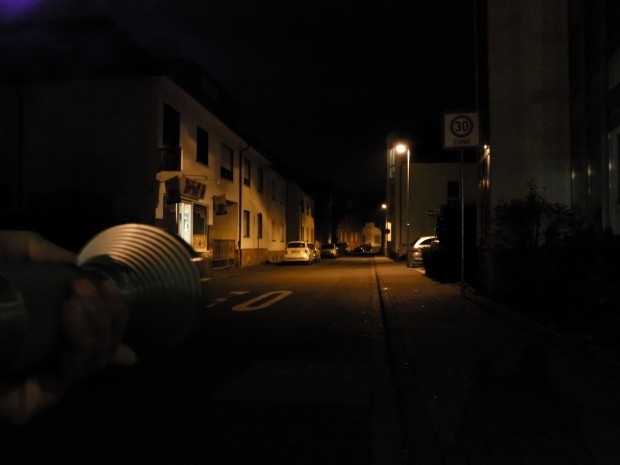

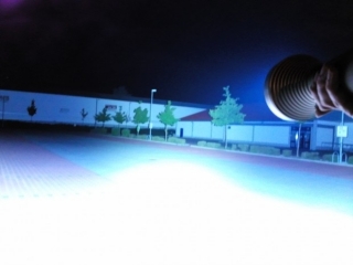

Pojďme se podívat, jak ten drobek svítí. Máme tu pár velmi zajímavých beamshotů.

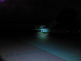

Svítilna s diodou P7 (900lm).
Fat Star.

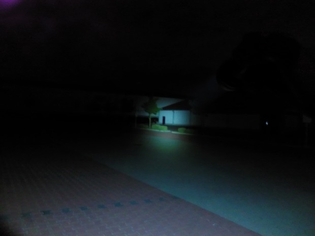

Opět dioda P7 (900lm).
A znovu Fat Star

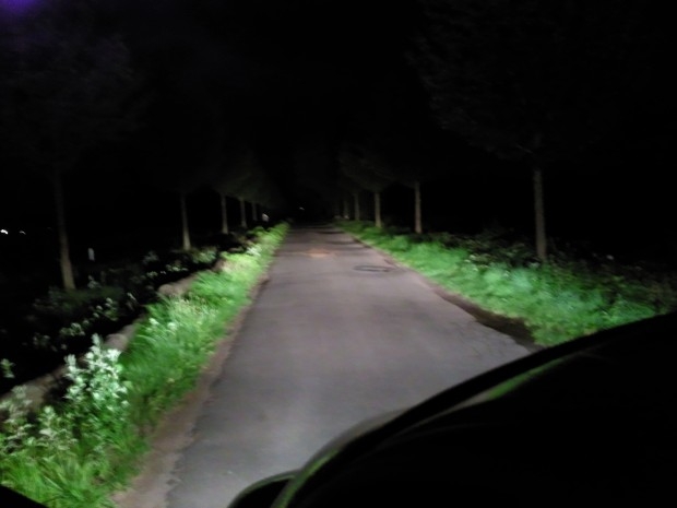

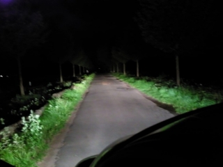

Dálková světla auta (2xH7).

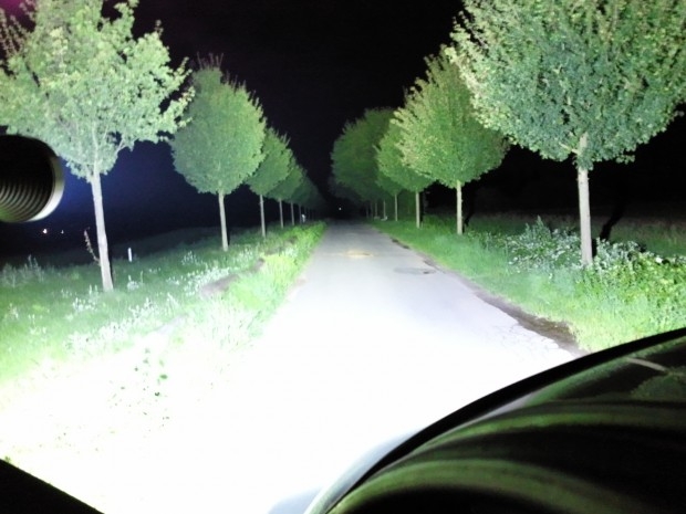

Fat Star.

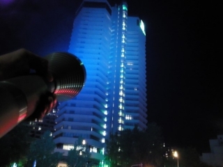

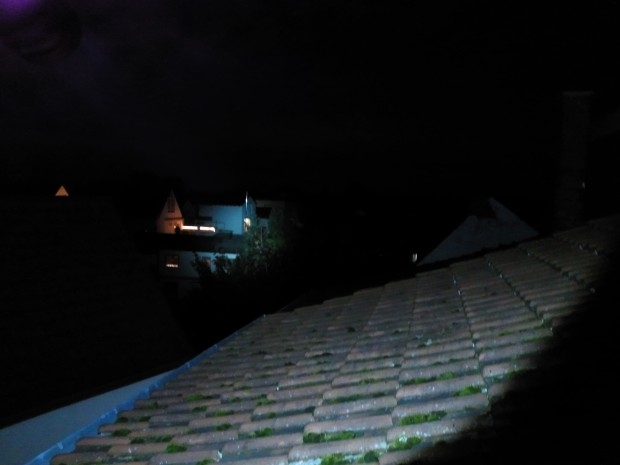

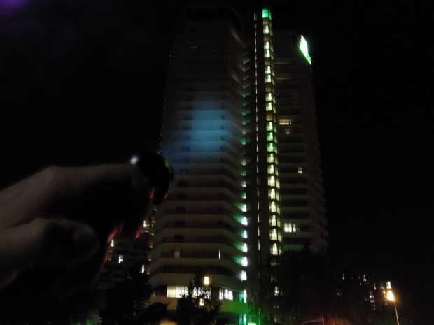

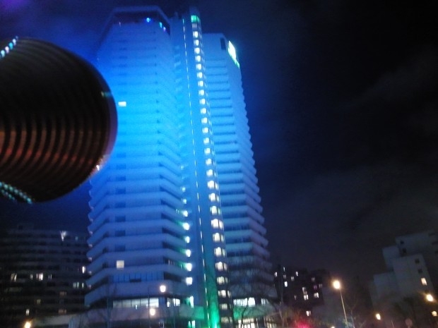

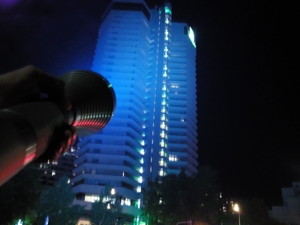

Svítilna s diodou P7 (900lm) namířená na Franfurt Holiday Inn.
A Fat Star.

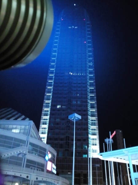

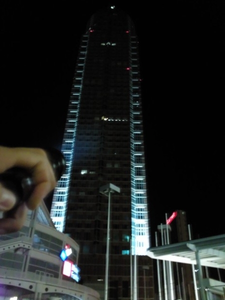

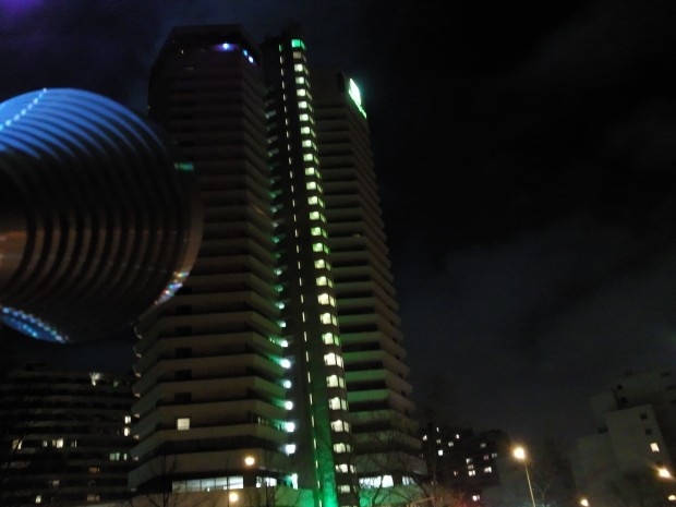

Opět P7, akorát namířená na 70 patrový „Messeturm Frankfurt“.

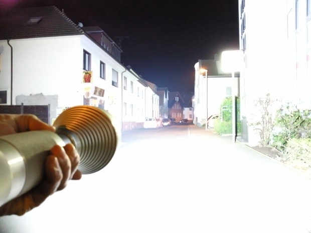

A teď Steffenovo monstrum.

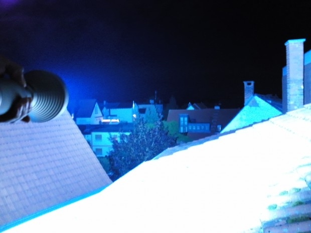

Nicméně ani to majitele neuspokojilo. Vyměnil reflektory… A dosáhl tohoto:

SST-90 už je už dosti neúčinná LED (a drahá).
Výměnou za XM-L2 a doplněním do zbývajícího volného prostoru byste pravděpodobně dosáhli lepšího výkonu i „throwerovitosti“…
