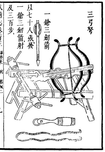

Myšlenka kuše s více rameny je velice stará a stejně jako u opakovací kuše bychom hledali její původ v Číně. Kuše s více rameny se používaly v období dynastií Tang a Song (960 – 1279) v podobě těžkých strojů chránící hradby. Verze Xiao He Chan Nu se dvěma lučišti.
nebo San Gong Nu se třemi lučišti, kterou si můžete prohlédnout níže.
Více lučišť zde pomáhalo při stejných rozměrech zvýšit sílu nebo i délku nátahu při zachování rozumných rozměrů a nízké váhy. Vždy ale vícelučišťové kuše vystřelovaly jen jednu střelu.

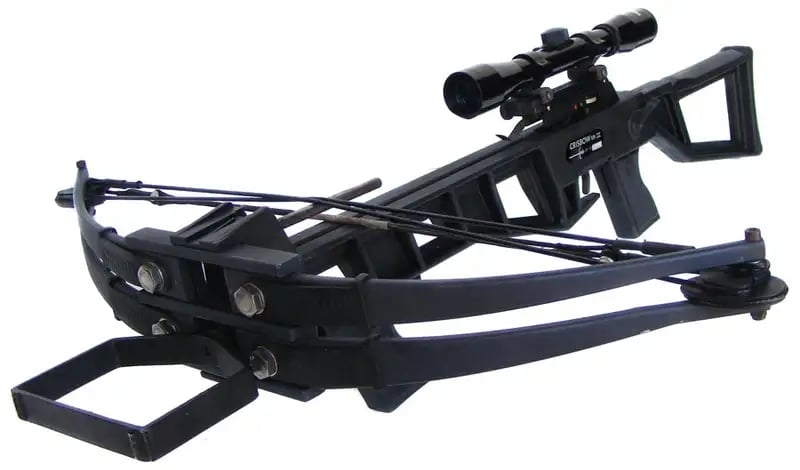

Stejně tak dva páry spřažených, nad sebou umístěných paralelních lučišť z lehké slitiny spojených kladkami používalo v polovině devadesátých let jihoafrické kladkové Crisbow Quadro 2000. Technicky velice zvláštní a neotřelá, ale ve své době moderní kuše tak zdvojením lučišť výrazně navýšila výkon oproti reflexním verzím s jedním lučištěm. Stejně jako u středověkých čínských multilučišťových kuší bylo schopno vystřelit na jeden nátah pouze jednu střelu.
Možnost vystřelit dvě střely po sobě bez nutnosti opětovně natahovat je myšlenka lákavá. Navíc při minimálním nárůstu hmotnosti nebo rozměrů samotné kuše.

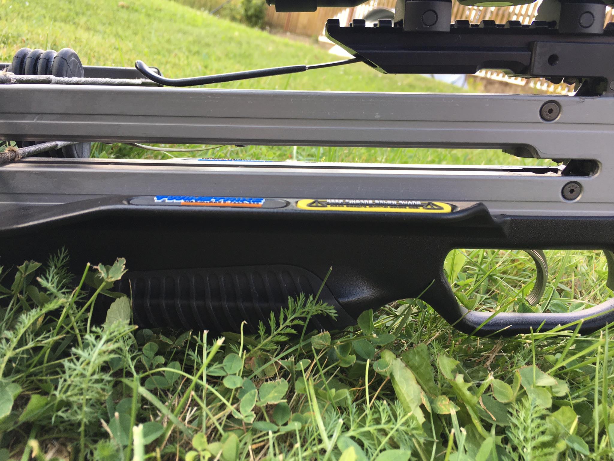

Pažba je, stejně jako ramena vyvedena v matně černé barvě. Výhodou je, že se takový povrch neleskne, nejsou na něm vidět stopy po otiscích prstů, neklouže a je příjemný na úchop. Navíc je pažba v místě předpažbí, gripu úchopu a lícnice bohatě měkčena příjemným pogumováním. Na předpažbí zdrsněném příčnými drážkami, na gripu pistolové pažbičky pak pěkným vybráním pro prsty. +1
Součástí předpažbí je mohutná ochrana prstů proti jejich vniknutí do dráhy tětivy. +1
Rámeček, lučík kryjící dvě spouště za sebou je nyní delší a poskytuje dostatek místa pro ovládání obou kohoutků spouště i v rukavicích. Navíc opticky prodlužuje o něco vyšší stavbu kuše a dodává jí dynamičtější vzhled, stejně jako tvarování zadní části pažby. Ta je hrbatější jen ve své horní části, kde je hluboký žlábek pro lankový natahovák. Ten používáte pro natažení obou lučišť. Nejprve spodního a pak horního. Po natažení pak obě tětivy na záchytu pojistíte pojistkou umístěnou netradičně na straně pažby. Velice dobře jí odjistíte palcem ruky. Stejně tak dobře dosažitelný je vaším ukázováčkem přední kohoutek spouště, pro zmáčknutí zadního kohoutku je potřeba prst mírně skrčit, ale místa pro pohyb prstu je mezi spouštěmi dostatek a přesunutí prstu zabere jen několik desetin vteřiny. Pojistka je oboustranná a stejně jako lícnice a celá pažba, potažmo kuše je vhodná jak pro praváky, tak pro leváky. +1
Zadní část pažby je uzpůsobena pro nasazení externího kličkového nátahového systému Excalibur EXT Charger. Já jsem jej nepoužíval a natahoval jsem lankovým natahovákem. +1
Pažba je tedy ve výsledku pohledná, dobře padnoucí do ruky, je příjemná na dotyk, pevná, odolná, nic nechrastí, nevrže, nemá se co povolit. A stejně jako všechny Excalibury padne TwinStrike napoprvé do ruky úplně všem. +1

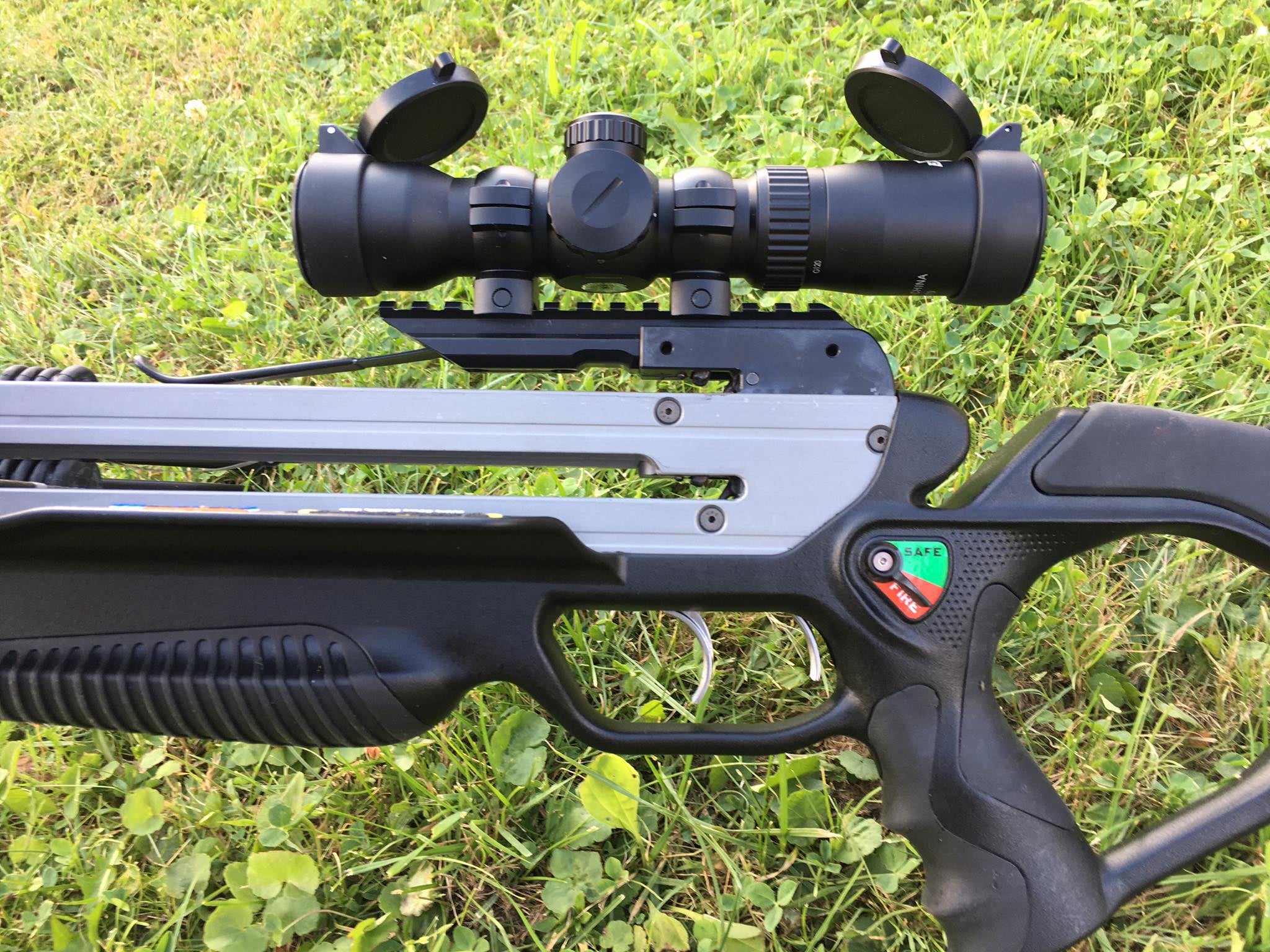

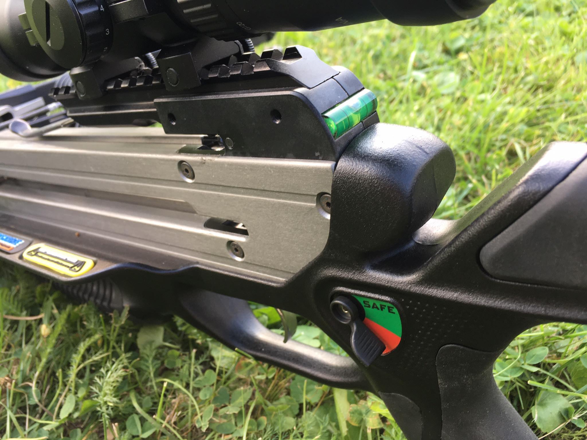

A malá perlička. V zadní části spoušťového mechanismu nad drážkou pro nátah je integrovaná vodováha. Za tenhle detail palec nahoru. +1
Spoušťový mechanismus je zdvojený, jde o dva záchytné mechanismy nad sebou. Jako u všech Excaliburů se záchytem tětivy shora, dnes už legendární, stojící značnou měrou za přesností kuší Excalibur. +1
U TwinStrike ovládá přední spoušť horní lučiště a zadní spoušť pak spodní lučiště.

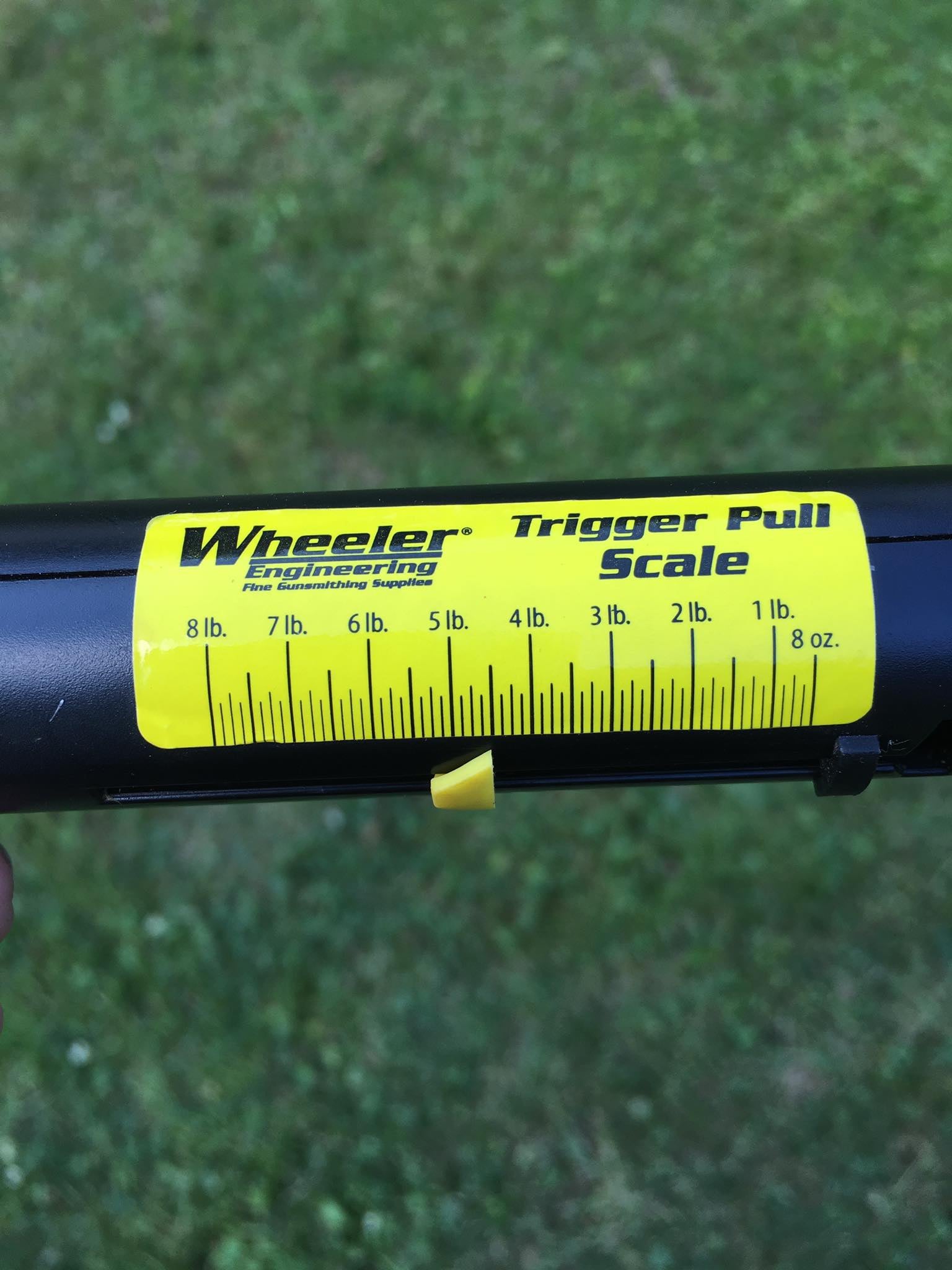

Chod je krátký, rychlý, přesný, bez jakéhokoliv namáčknutí nebo propadu. Odpor spouští je rozdílný, kdy přední spouští s mírně vyšším odporem 6,5 lb tedy 2948 gramu, zatímco zadní jde mírně lehčeji s odporem 4,5 lb tedy 2041 gramu. Obě hodnoty byly naměřeny opakovaně a byly velmi konzistentní. +1
Kuše je vybavena integrovaným ADF (Ani Dry Fire) systémem proti výstřelu naprázdno bez šípu, který je přímo integrovaný ve spoušťovém mechanismu Ceasefire. Pro něj jsou pak vyvinuty končíky Rhino nock, se kterými funguje.
Po správném zasunutí a doražení šípu se ozve mírné cvaknutí, ohlašující správné založení šípu a deaktivaci ADF. Teprve potom společně s následným odjištěním mechanické pojistky je možné vystřelit. Za mě jednoznačně palec nahoru za takto pěkně řešený systém a další zvýšení bezpečnosti uživatelů. +1
Jinak samotná lišta pro osazení montáže optiky je pevná, bytelná a patří k dalším silným stránkám, které dělají Excalibur přesným a spolehlivým. +1
Pokud mohu doporučit, zakápněte její šroubky pojistným lepidlem na závity například od Loctite a označte si jejich hlavičky ryskami. Budete mít jistotu, že se vám nic nepovolí, ani při osazení velké a těžké optiky, ani při častém střílení. +1

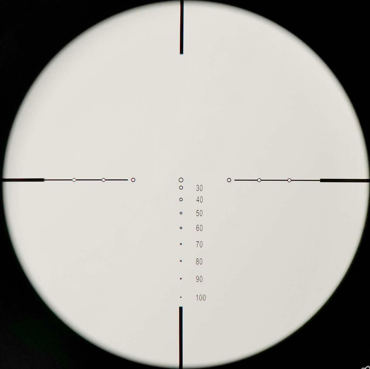

Na kompletu je použitá lepší tovární optika Excalibur TACT 100. Jedná se o vyšší třídu kušohledu Excalibur s desetibodovou multiosnovou (devět teček na 100 yardů, 10 bod představuje spodní část kříže cca 110 yardů) dovolující střílet do vzdálenosti na hranici 100 metrů (110 yardů). Nastavení přiblížení 1,5-5 x je namísto násobku přiblížení cejchováno rychlostí ve fps od 300 do 450 fps. Pokud má tedy Twin Strike TAC2 rychlost kolem 340 fps, nastavím kroužek optiky na 340-345 fps. Nastřelím hlavní kříž na 20 metrů (yardů) a ostatní piny budou sedět na 30, 40, 50 až 100 metrů (yardů). Při této rychlosti odpovídá přiblížení cca 3 násobku.
I s tímto přiblížením se nechá pohodlně střílet na 50 metrů. Jen drobnější cíle na maximálních vzdálenostech jsou hůře čitelné a více unavují oko. Navíc na černém středu vzduchovkového terčíku byly drobné kroužky jednotlivých pinů velmi špatně čitelné a mizely. Možnost byla využít podsvícení optiky. Ale i tak nebyla čitelnost perfektní. Rozhodl jsem se nakreslit 10 mm červené body na bílá pole terčíků a zaměřování bylo snadné, přesné a nebylo únavné. Přeci jen jde o loveckou optiku, která není určená na terčové střílení. Malé přiblížení je pro začínající střelce výhodou, obraz je stabilnější, mozek není přetížen chvěním a střelba probíhá klidněji a jistěji.
Stejně jako u jiných kušohledů Excalibur je obraz překvapivě čistý v celém zorném poli, bez jakýchkoliv chyb, mlžení nebo okrajů. Navíc má překvapivě dobrou světelnost. Výhodou je krátký eye relief a jeho velký rozsah, střelec tedy snadno zaujme správnou pozici za optikou. Stejně tak není nutná korekce paralaxy v celém rozsahu vzdáleností jako u velkých optik. TACT 100 je v základu vybaven odklápěcími krytkami obou čoček. Tato optika v setu ode mě dostává palec nahoru. +1

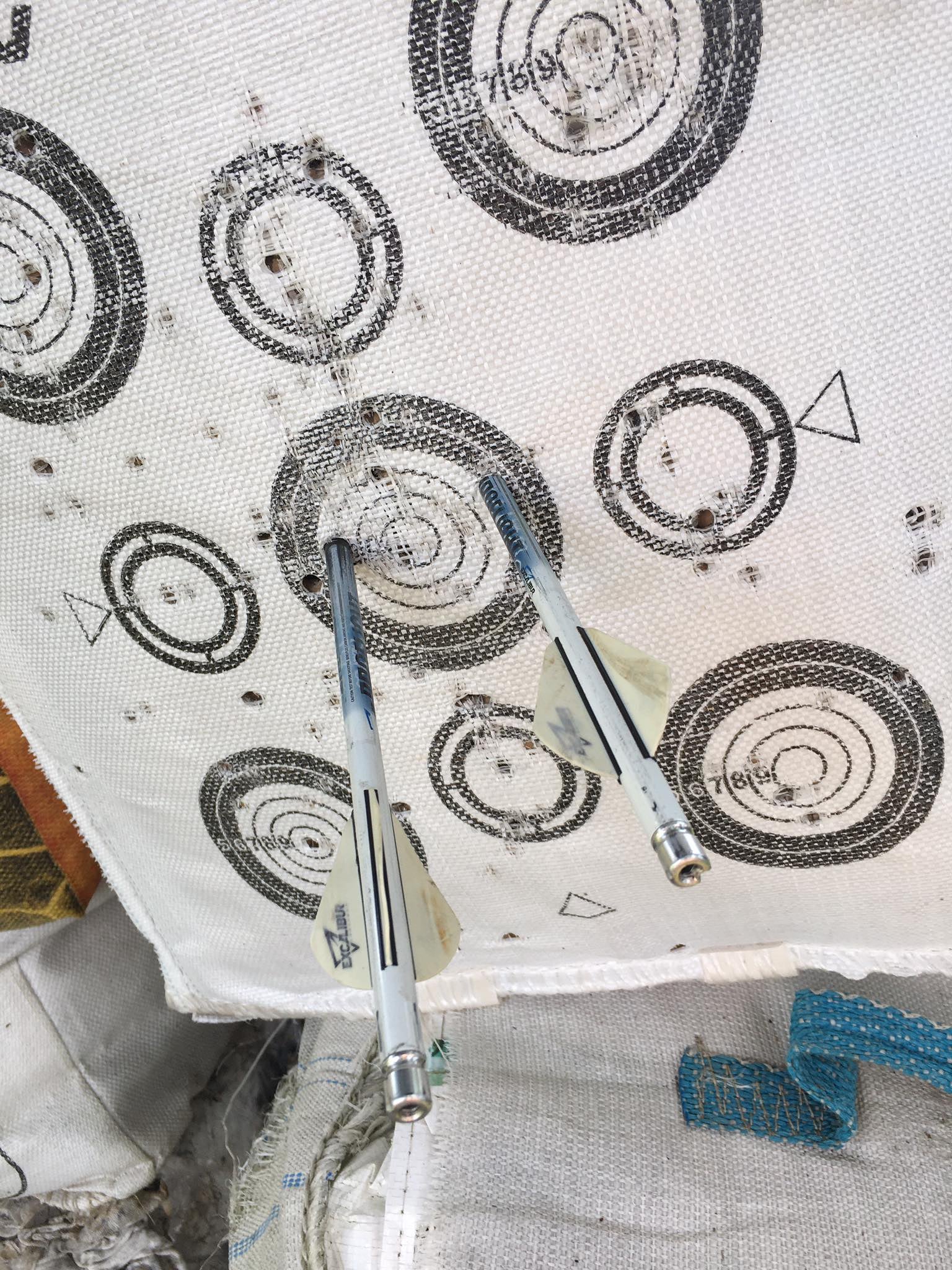

Střelbu s oporou na 25 a 50 metrů jsem prováděl vsedě, ze střelecké stolice Caldwell Matrix. Celkem 2 série po 3 ranách pro horní rameno a 2 série po 3 ranách pro spodní rameno na 25 metrů. Posléze 3 série po 3 ránách pro spodní lučiště a 3 série po 3 ránách pro horní lučiště na 50 metrů.
Vzhledem k možnosti destrukce, jsem nakonec testoval s mými soutěžními šípy Black Eagle Excalibur Proflight, tedy nejvyšší třídou šípů dodávaných pro Excalibur. Šípy vyselektované do série, sice již použité, s mírně pocuchanými letkami, ale chodící excelentně, což se projevilo i na výsledcích soustřelů.

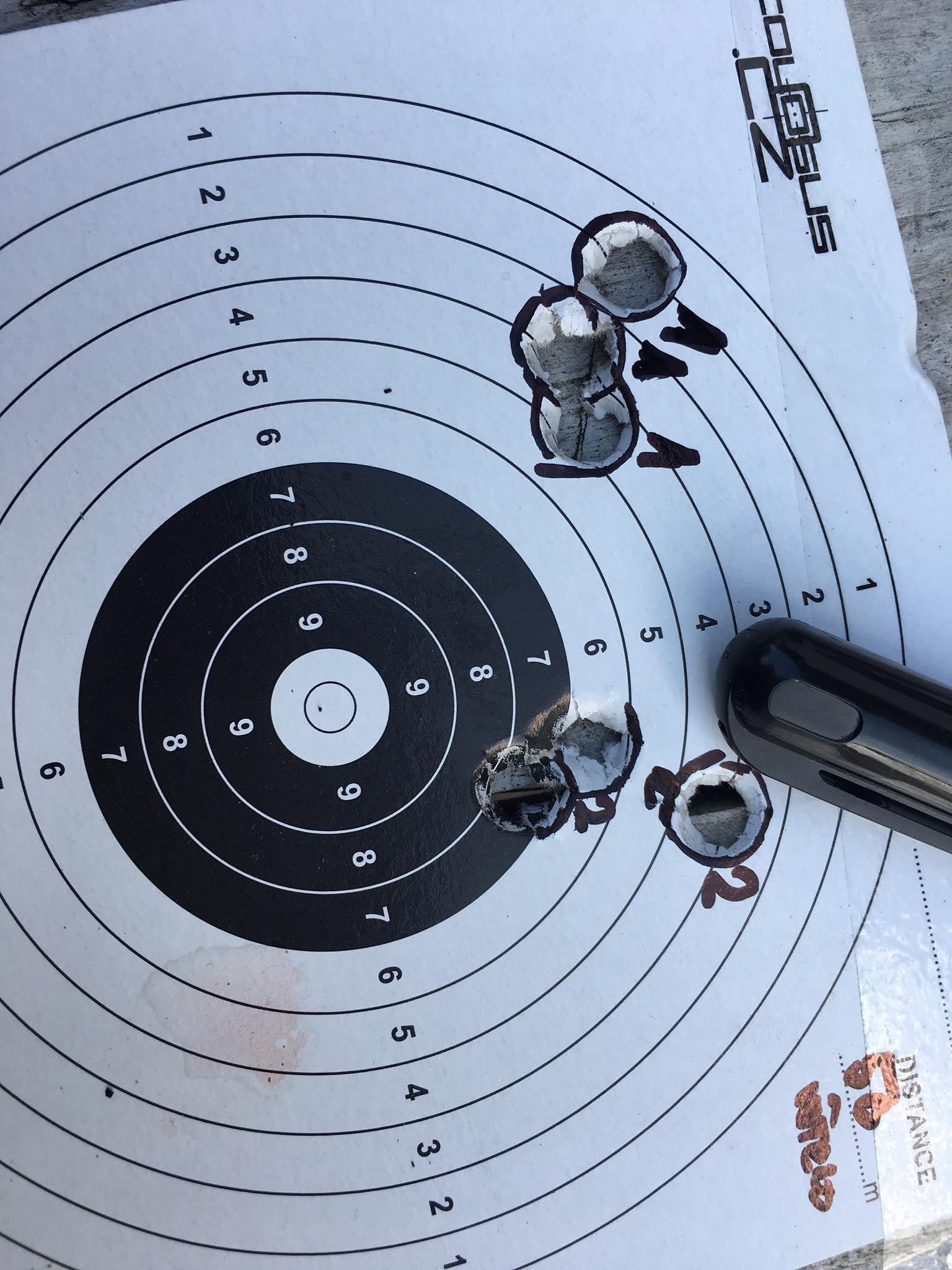

Pro horní lučiště jsem použil šíp označený „1“, pro spodní pak s označením „2“. Po třech a třech ranách jsem změřil rozptyl šípů, v tomto případě největší rozteč opsané kružnice. Měřeno posuvkou v mm.
Zaznamenal jsem nejlepší výsledek (8 mm na 25 metrů! a 25 mm na 50 metrů!) a nejhorší výsledek (13 mm na 25 metrů! a 36 mm na 50 metrů) a následný průměr ze všech soustřelů (10,5 mm na 25 metrů, 29 mm na 50 metrů). To jsou špičkové hodnoty (na 25 metrů zatím nejmenší soustřel mezi testovanými kušemi) a kuše je schopna střílet stejně přesně, jako jakýkoliv jiný Excalibur.
Nejlepší série třech ran na 25 metrů:
Obě série na 50 metrů vedle sebe:
Na 25 metrů chodí šípy cca 0,5“ (12,7 mm) pod sebe…
… na 50 metrech se jejich trajektorie protíná.

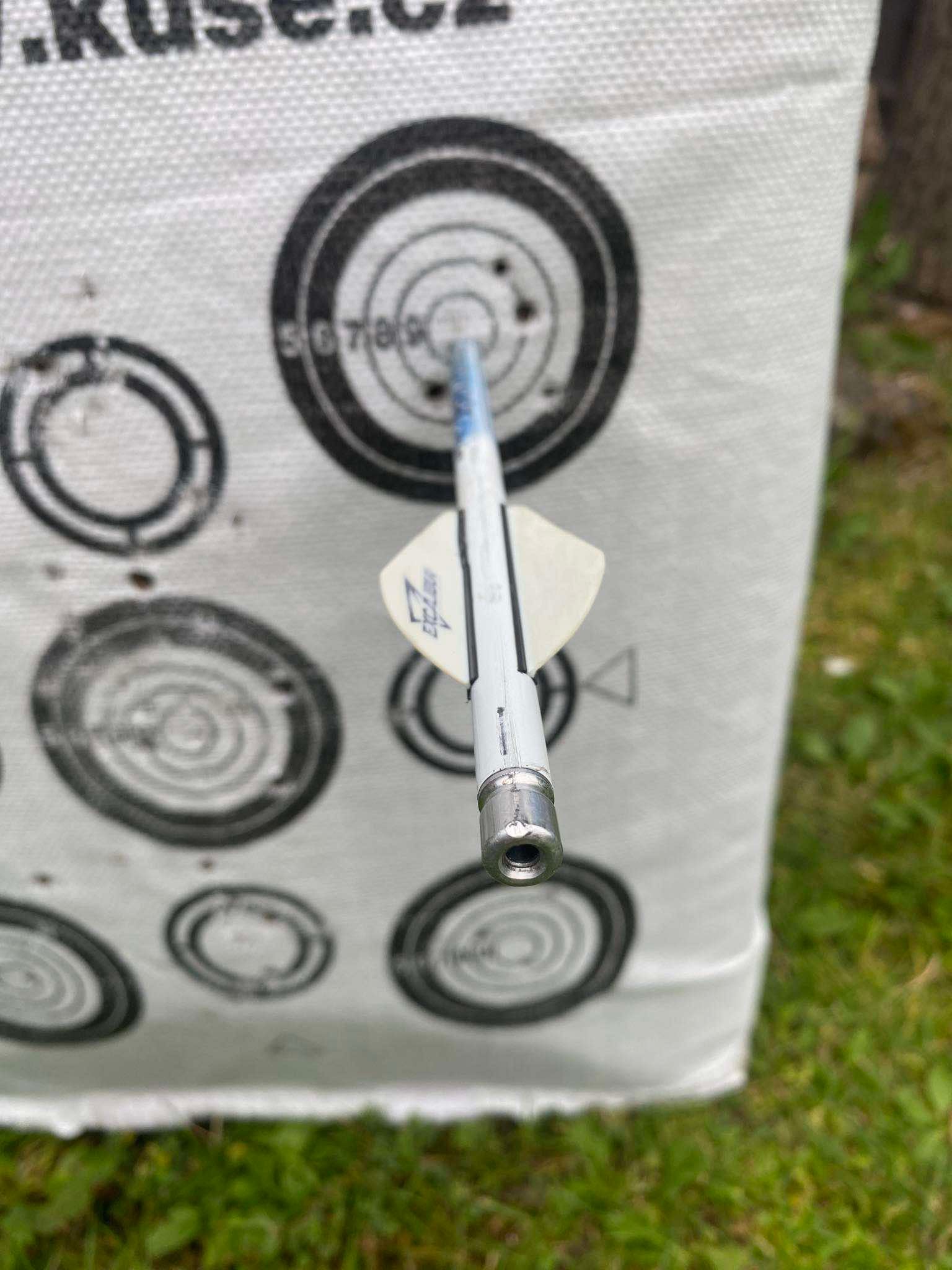

Střelba z ruky je jako u všech Excaliburů instinktivní, příjemná a přesná. Rychlé osvojení tak snadno zvládne drtivá většina střelců. Střelba je zábavná a s dvourannou koncepcí můžete vymýšlet různé zajímavé střelecké scénáře. Dvě rány na ten samý cíl, dvě rány, každá na jiný cíl, každá na jinak vzdálený cíl, střelba na rychlost,… Při střelbě na stejný cíl se při troše cviku nechají oba šípy vystřelit do půl vteřiny.
Při střelbě na 20 metrů z ruky zasahovali všichni zkušební hobby střelci snadno 8 cm terčík oběma ranami. Některé zásahy byly dokonce parádní, střílení bavilo a užili jsme si spoustu dobré zábavy.
Manželka Adéla s TwinStrike Tac 2
a její zásahy na 20 metrů volně z ruky:
Kamarád Dan na 20 metrů volně z ruky:
a jeho zásahy:
