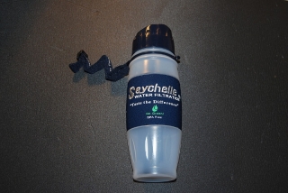

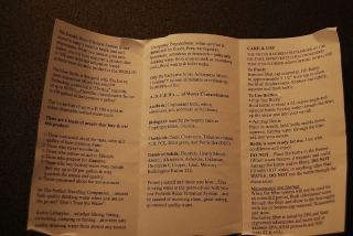

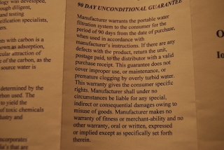

V igelitovém obalu najdeme lahev s poutkem a malý letáček, obsahující, jak je u výrobců zvykem, spoustu nadšených řečí a velmi omezenou záruku.

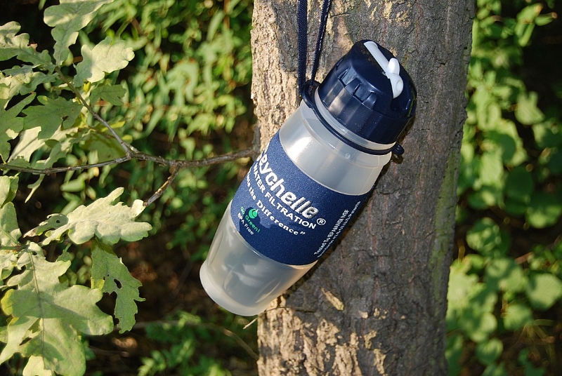

Jak už jsem řekl, lahev je velmi sexy. Jen se podívejte na ten kvalitně potištěný neopren s vyšitým bílou nití názvem firmy.

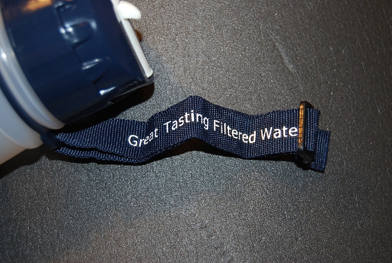

V duchu hesla: „Když se sám nepochválíš, kdo jiný tě pochválí?“ poutko slibuje výbornou chuť filtrované vody.

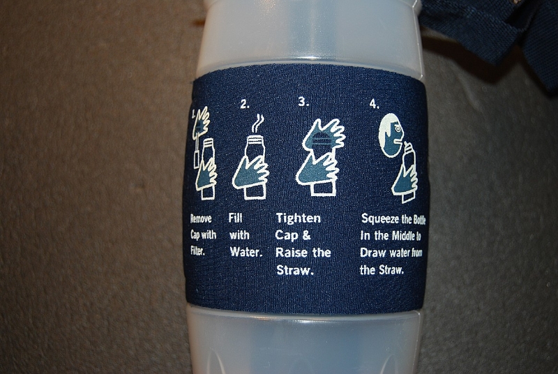

A také návodem na správné použití lahve. „Ti Američané na vše musí mít svůj návod“, pomyslel jsem si hned, když jsem to viděl. Kdybyste jen tušili, jak se mi pak ten návod hodil… Ale nebudu předbíhat.

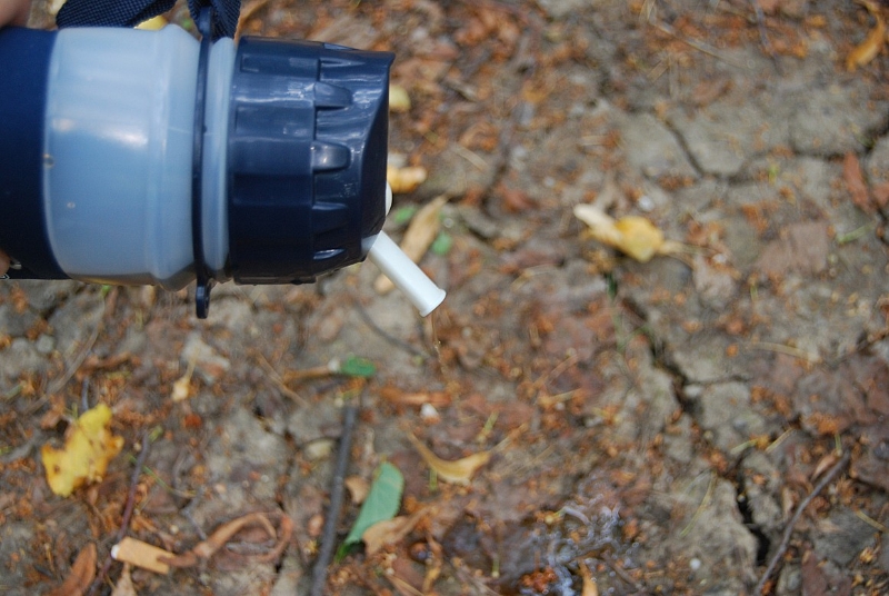

Otočný sosáček, promazaný pro lepší otáčivost technickým olejem. Chuťovka, doporučuji 🙂

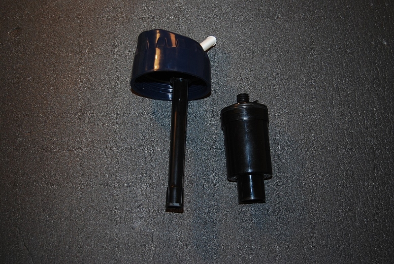

Odšroubováním víka dostaneme dvě části. Slámku s víkem a filtrem a samotnou plastovou lahev.
Spodek víka vypadá dobře, žádné kusy plastu, žádné nepřesnosti.

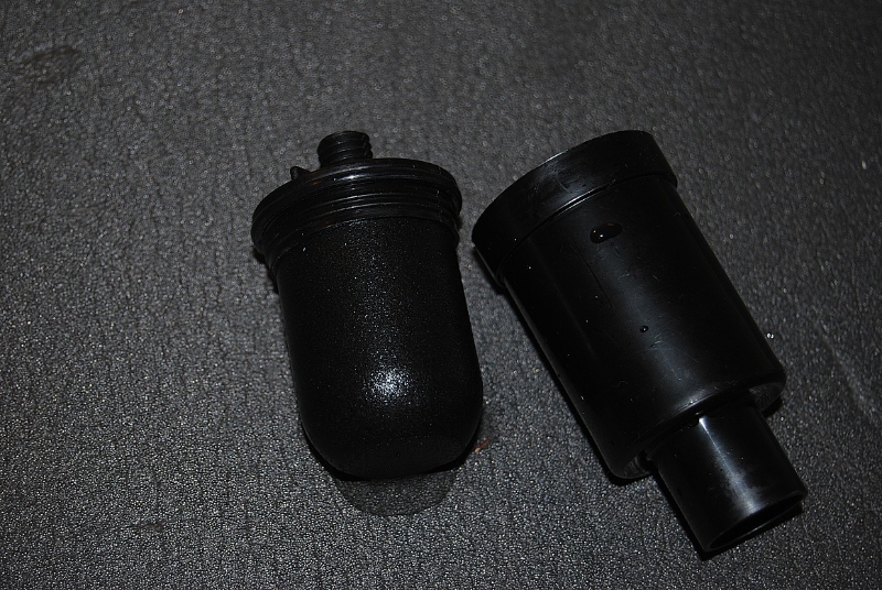

Filtr se dá odšroubovat a případně vyměnit za nový – s rozšířenou účinnosti, protiradiační apod. Za každý si samozřejmě musíte připlatit. Mimochodem, obecná rada. Každé výrobcem udávané hodnoty doporučuji vždy dělit dvěma, nebo lépe čtyřmi. Získáte tak mnohem reálnější představu o tom, kolik ten filtr dá čisté vody.
Vstupním otvorem filtru prokukuje keramika.
V podstatě klasický keramický filtr.

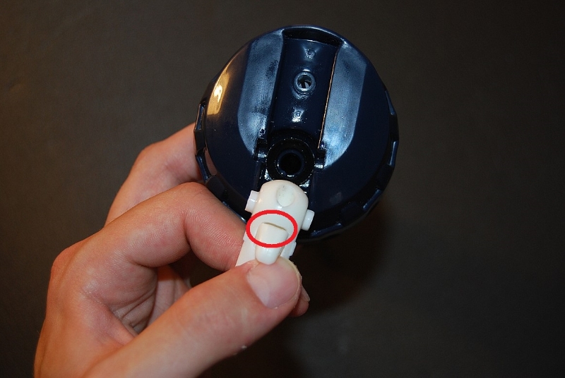

Pojďme se vrátit k sosáčku a rozebrat hlavní problém této lahve. Jedná se o otočný sosáček, jehož otvor otočením zapadne do otvoru ve víku.
Pro lepší pochopení jsem ho vytáhl ven. Všimněte si červeně označeného otvoru. Netuším, proč tam je, ale spolu s nepříliš dobře těsnícím těsněním ve víku to tvoří zábavnou kombinaci. Vzpomeňte si na návod, nakreslený na neoprenu. K tomu, abyste dostali vodu do slámky, musíte lahev zmáčknout. Pokud tak neuděláte, nenapijete se. Budete nasávat jen vzduch. Pokud lahev zmáčknete slabě, voda poteče malým courkem a budete muset srkat, abyste se vůbec napili. V případě, že přitlačíte, voda poteče jak těsněním, tak tímto otvorem a pití zkombinujete se sprchou.

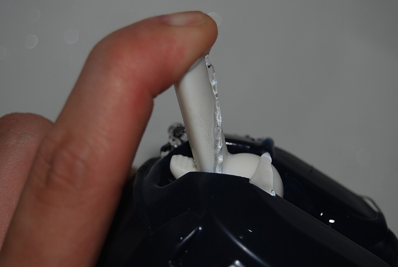

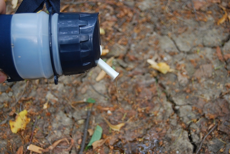

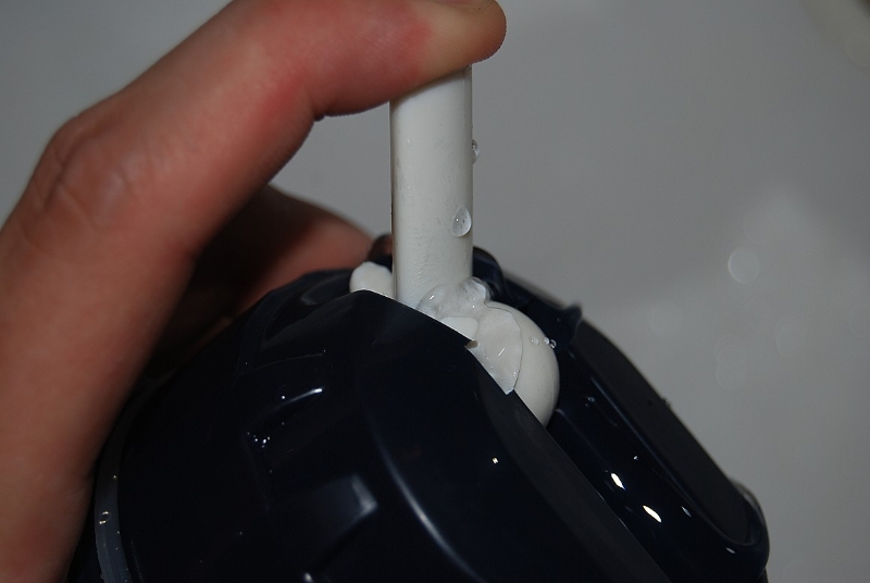

Zde můžete vidět, jak to vlastně vypadá. Podívejte se, kudy všude to teče. Malý tlak a první kapky.
Přitlačíme.
A plný proud.
Když se mi to stalo poprvé, jako obvykle jsem si myslel, že za to mohou moje rostoucí ze zadku ruce. Po několika dnech pravidelného používání už to bylo zvláštní. Ano, postupně jsem se to naučil, ale sakra, proč mám několik dní trénovat, abych se mohl v klidu napít? Ověřil jsem to na několika lidech, kteří netušili, o co se jedná. Polil se každý. Dokonce to zašlo tak daleko, že jsem posadil před kameru svého bratra a poprosil, aby se napil. Nebyl na nic upozorněn ani nijak instruován. Měl se napít z drahé americké lahve a posoudit její pohodlnost. Jak to dopadlo, vidíte sami.

našel jsem to tu po čase a jen mé dojmy. Prozatím jsem nezkoušel filtr (zatím nebylo třeba, kupoval jsem na cestu do asie), ale co jsem zkoušel třeba těsnění toho sosátka, atd, tak jsem neměl nejmenší problém, i když jsem ho zamáčkl a mačkal lahev co to jde, tak pohoda. Stejně tak že bych tam cítil olej nebo chuť plastu říct nemohu.

2. Nestalo se mi, že by voda protikala
3. Láhev je dobrá na pití, nikoli pak na filtrování vody do jiné nádoby. Jde to, ale je to práce na několik minut. Ale opět, i při silném tlaku na láhev neprotikala voda kolem.
