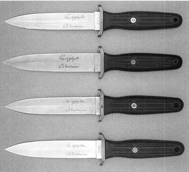

Výsledkem výzkumu byl bojový nůž Applegate-Fairbairna, neboli také A-F Combat. Měl šestipalcovou čepel a širší než u S-A dýky rukojeť. Celkově došlo ke zpevnění a zvýšení spolehlivosti, avšak ne na úkor bodným vlastnostem.

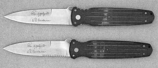

V té době, ruku v ruce s pokrokem, měl Applegate vymyšlenou i zavírací verzi svého nože, kterou představil na výstavě v Oregonu.
Tam si toho všimli zástupci firmy Gerber a také se dohodli na sériové výrobě.
No a právě o této zavírací verzi budu dnes mluvit. A-F Combat Folder vlastním a používám docela dlouho, cca 6-7 let, a když mi před pár měsíci donesli na přebroušení jeho „novou“ verzi, využil jsem příležitost a sepsal pár postřehů.

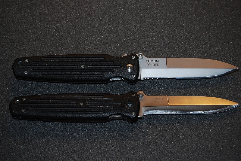

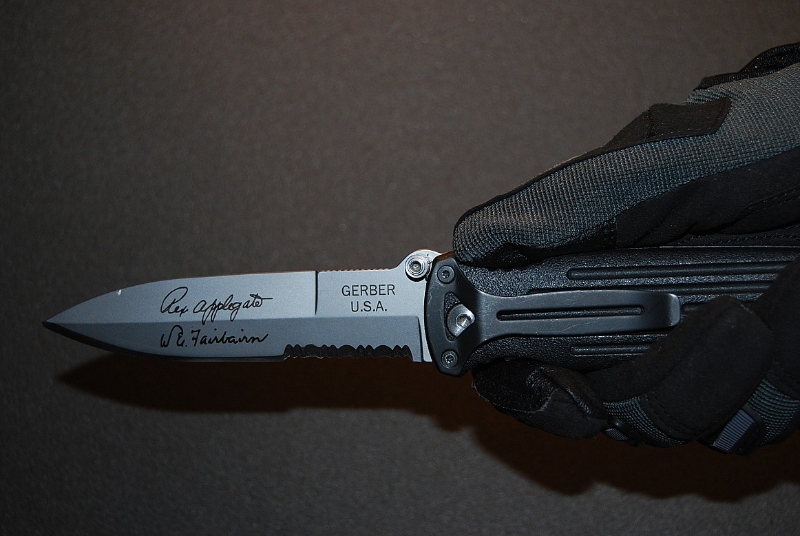

Celková délka v otevřeném stavu: 256mm
Délka čepele: 114mm
Celková délka v zavřeném stavu: 143mm
Váha 210g

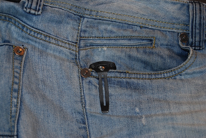

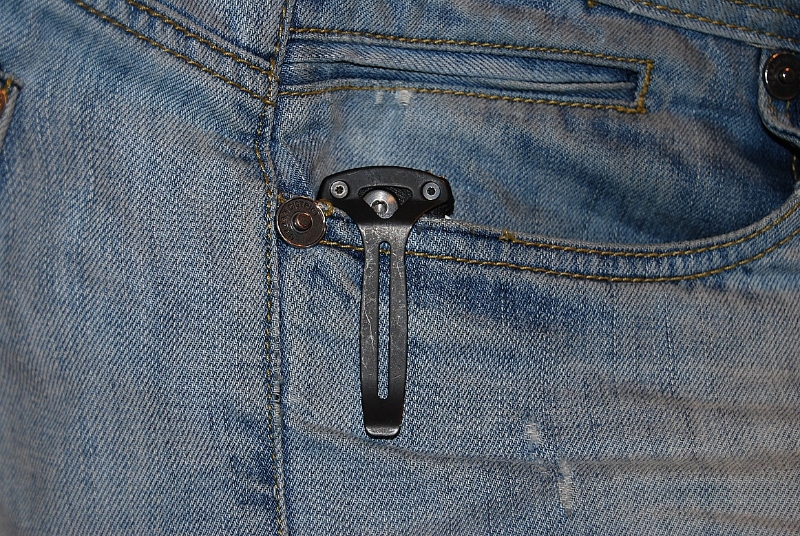

Díky dobře konstruovanému klipu nůž při nošení v kapse skoro není vidět, což vzhledem k jeho velikosti považuji za velké plus.

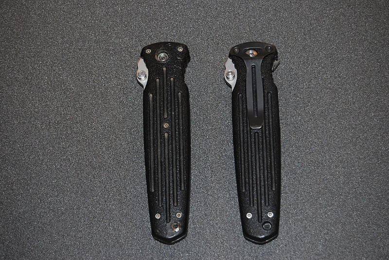

Nůž se velmi dobře drží. Neklouže v žádném prostředí a za žádných okolností. Dobře se s ním manipuluje, slušně ho cítíte i v silných taktických rukavicích. To je z kladných vlastností asi vše.

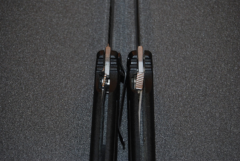

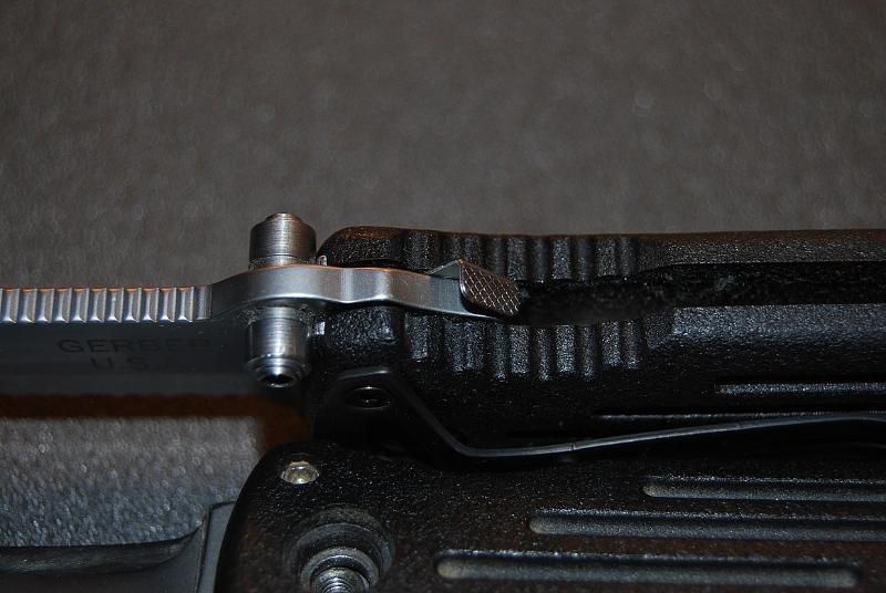

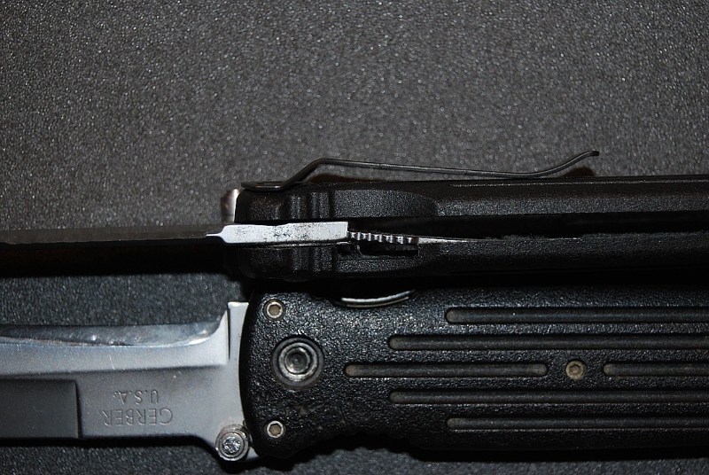

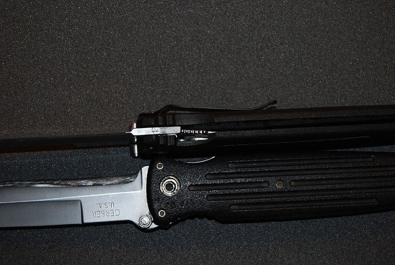

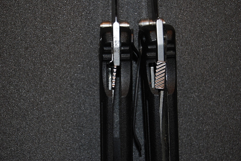

Celá konstrukce tohoto nože je totiž směřována k tomu, aby zůstal otevřený. Dokonce ke klasické Liner-Lock pojistce byla přidána další, taková pojistka pojistky, „lehce“ připomínající LAWKS od CRKT.
Avšak na rozdíl od LAWKS tenký plíšek na A-F Folder vrátit zpět není zdaleka tak snadné. Zvlášť pokud máte na rukou rukavice, byť třeba jen nitrilové. O taktických kožených ani nemluvím. Odmáčknout tuhý Liner-Lock také není žádná legrace.

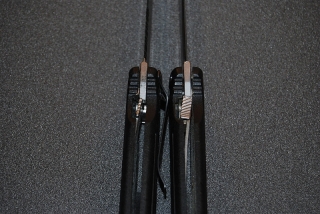

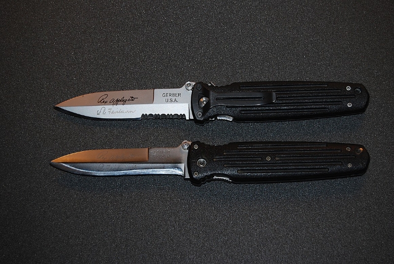

A-F Combat Folder bez zamáčknuté pojistky.
A-F Combat Folder – pojistka je zamáčknuta.
Mám pocit, že to je přesně ten účel, kvůli kterému byl zkonstruován. Být otevřen a už takto zůstat.
Když se pozorně podíváte na oba nože na fotkách, zjistíte, že ten můj pochází z dob, kdy se ta pojistka nepřidávala. Nůž je zdemolovaný, viklá se všemi směry, avšak nemáte šanci ho zavřít jinak, než plánovaně. Můžete s ním páčit, mlátit hřbetem o pevný podklad (klasický test spolehlivosti pojistky) či prasit jakkoli jinak. Ani se nehne. V tomto ohledu je nezničitelný.

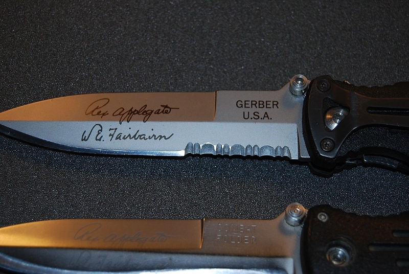

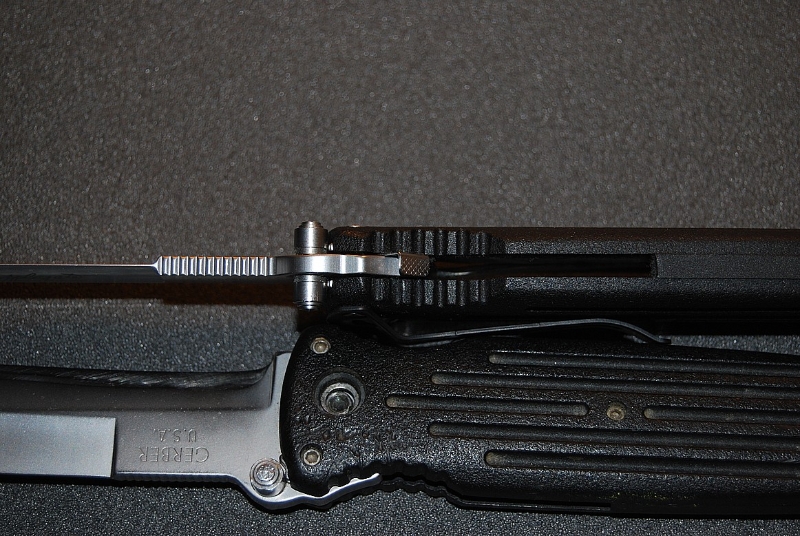

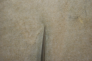

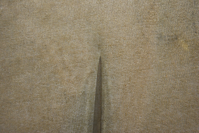

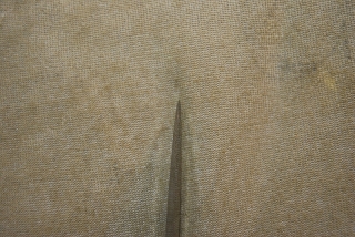

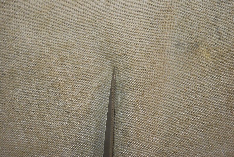

No a závěrem… Jak se říká – Last but not Least. Nejhorší chyba na konec. Nůž má velkou konstrukční chybu, jejímž následkem bude špička čepele vždy tupá. Při zavření totiž špička čepele mlátí do čepu umístěného v zadní části rukojeti. Co to udělá s měkkou 420. ocelí si dokážete představit. Nemám teď po ruce ani jeden z nožů a omylem jsem smazal fotku čepu, takže to nafotím a přihodím dodatečně. Mám tu ale pár fotek toho tupého ostří. Odlesk světla na ostří u špičky znamená, že tam je místo kontaktu. Nůž se otupuje, vzniká větší plocha, která odráží světlo.
Takže co nám vlastně vychází ve výsledku? Příliš velký zavírací nůž, který není snadné zavřít. Taktické páčidlo určené k píchání do lidské biomasy. Čepel z měkké oceli tvoří ozubená část, která je většinou na obtíž, pak část ostrého rovného ostří a končí to navždy tupou špičkou. Jako každá dýka (a tento nůž JE zavírací dýka) toho moc nenařeže a bodání je díky falešnému nenabroušenému ostří horší než u jeho prapůvodce, pevné verze A-F Combat. To celé za super cenu od 97.95USD v zahraničí, do sladkých 3600Kč v českých e-shopech. Chcete ho? K čemu, proboha?!

Pěkná recenze, bohužel nemůžu souhlasit s větou „Při zavření totiž špička čepele mlátí do čepu umístěného v zadní části rukojeti.“ Ať zkoumám svůj CombatFolder (vyroben kolem roku 2000, čepel z ocele ats-34) jak chci, do zadního čepu (pokud je tím myšlena trubička pro provázek) čepel nijak nenaráží. Kam ovšem naráží, je (naštěstí plastový) backspacer. Jinak jak jsem psal, velmi pěkná, čtivá a pravdivá recenze.
Užitečná recenze, bohužel jako každá odráží subjektivní pohled autora. Vlastním tento nůž cca 10 roků, dovezen z Iráku z vojenské mise – verze s oběma pojistkami, cena tehdy cca 1500 Kč. Používám a nosím tuto ,,pomůcku“ denně. Špička čepele mi taky do válečku nenaráží, vzhledem k velké ruce mi velikost a hmotnost nože naprosto vyhovuje. Na lanové ostří nedám dopustit, pokud totiž nemáte zrovna nabroušeno, tak tato část čepele vyřeší jakýkoliv problém. Používám často střelecké rukavice, ale nůž obsluhuji v 90 % bez nich. Tohle však záleží na každém uživateli. Cena je vždy diskutabilní – já jsem ji nemusel řešit, ale respektoval bych i cenu v ČR, protože vím co kupuji, navíc vzhledem k legendárním tvůrcům, si nepořizuji obyčejný nůž, kterých je v prodeji nepřeberné množství. Ocel použitá na čepel se mi jeví v této cenové relaci standartní. Za kvalitnější železo se prostě platí podstatně vyšší suma. Ale to potom většinou nůž končí ve vitríně, protože je majiteli líto s ním vůbec něco uříznout, aby si ho nepoškodil. Každopádně doporučuji všem potencionálním kupcům výše uvedený článek pročíst a pečlivě vše zvážit, protože i já píši tuto recenzi z vlastního pohledu a nemusí se shodovat s názorem někoho jiného.
