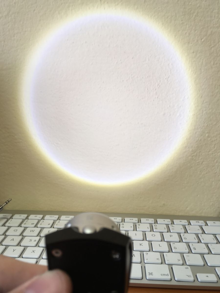

Minimální rozptyl (k nasvícení vybraných vzdálenějších objektů velmi užitečná a často používaná věc):

A jak to funguje v praxi? Maximální rozptyl zabírá celkem širokou plochu, ale vidíte cca 5-10metrů před sebe. Zároveň je nutné říct, že vás paprsek lehce oslňuje (jde z čela šikmo před vás, takže skrz něj jakoby koukáte) a vy tak opravdu nevidíte nic, než lehce osvícenou výseč (25lmn se na fotkách zdá možná dobrých, ale vzdálenost, na kterou vidíte, stačí opravdu jen pro turistiku). Na minimální rozptyl už dohlédnete cca na 20-30m, ale vidíte jen osvícený bod.

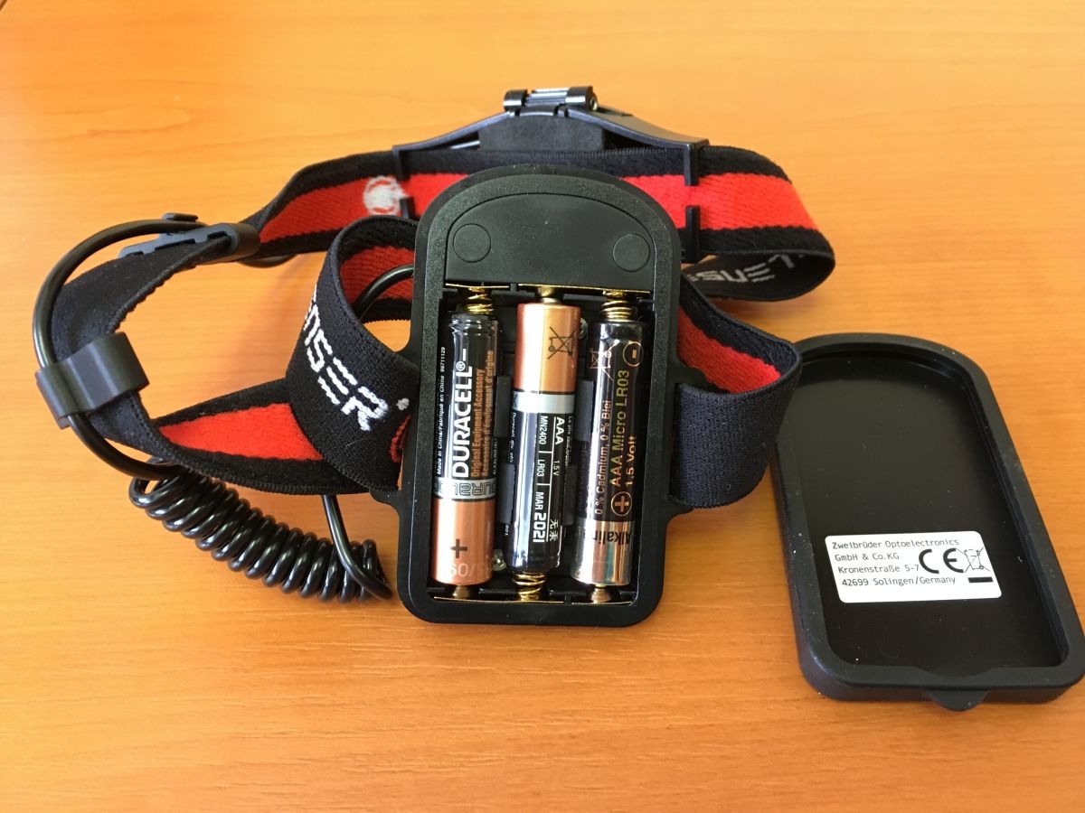

Ke konstrukci s umístěním baterií odděleně na temeno hlavy či helmy jsem byl zpočátku velmi skeptický, nejsem na takovou konstrukci zvyklý a takové rozdělení vypadá minimálně nepohodlně. Zde ale skutečnost předčila očekávání, o svítilně na hlavě za chvíli vůbec nevíte, nepadá a ani při běhu se nikam neposouvá.

Tuhle celovku mam již cca 4 roky. Za tu dobu 2x Mont Blanc, Grossglockner, apod. Svítí výborně oproti jiným ve stejné cen. kategorii, které jsem měl možnost vyzkoušet. Její velký problém je ovšem nedomyšlené napojení kabelu k bateriím. 2x se mi ukroutily tenoučké drátky a to s ni zacházím jak v rukavičkách. Pokaždé výměna v rámci reklamace. Je to velký handicap – spolehlivost.
Děkujeme za zkušenosti. Tak záruční servis je této značky opravdu špičkový, ale uznávám, že to drátkové řešení není ideální. Uvidíme jak si povede v našem testu.
To je pravda, taky se mě to stávalo, ale to je slabina tohohle designu obecně, na značce moc nesejde. Já sem koupil čelovku se stejným uspořádáním a potom co se mě ten kabel taktéž 2x ukroutil sem ho vyměnil za flex kabel z průmyslového čidla, od té doby je klid 😀
