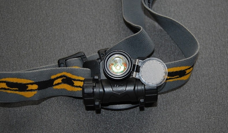

Opět zvolím trochu kritický přístup a bodově rozeberu jednotlivé vády na kráse této jinak velice slušné čelovky.
Celkem 4 režimy svícení včetně SOS signálu. Tři režimy jsou v základní nabídce, režim SOS se vyvolává dvojitým rychlým zmáčknutím spínače. Což v podstatě znamená, že pokud čelovku někdo v kritické situaci používá poprvé, nemá šanci režim SOS objevit.
Čelovka obsahuje digitální regulaci výkonu. Po celou dobu vybíjení baterie výkon čelovky neklesne. Zůstane stejný až do úplného vybití. Na první pohled – naprostá paráda. V praxi to však znamená spíše to, že se vám nerozsvítí, když to budete nejvíce potřebovat. I přes to, že jste ji třeba zhasli před minutou. A vy v tu chvíli nevíte, co se stalo a kde je problém. Mimochodem, již několikrát mě to dost nepříjemně zaskočilo. Například během nočního vaření na vařiči, kdy jsem čekal, až se ohřeje voda, zhasl čelovku, za minutu voda začala bublat a než jsem vypnul plyn, stihla zalít celý vařič. Piezo zapalování Primusu to bohužel nějak nepřežilo a od té doby zapaluji klasicky zapalovačem. 🙂
S regulací výkonu (pravděpodobně!) souvisí jedna zvláštnost, kterou jsem zatím nepotkal u jiných čelovek. Fenix HL21 R3 má cca 0,5-1 vteřinovou prodlevu mezi zmáčknutím tlačítka a samotným vypnutím. Zmáčknu tlačítko, dávám ruku dolu, světlo stále svítí. Zarazím se, zvedám ruku, konečně zhasne. Není to vyloženě chyba, ani nic negativního, ale příjemné to také není.

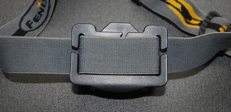

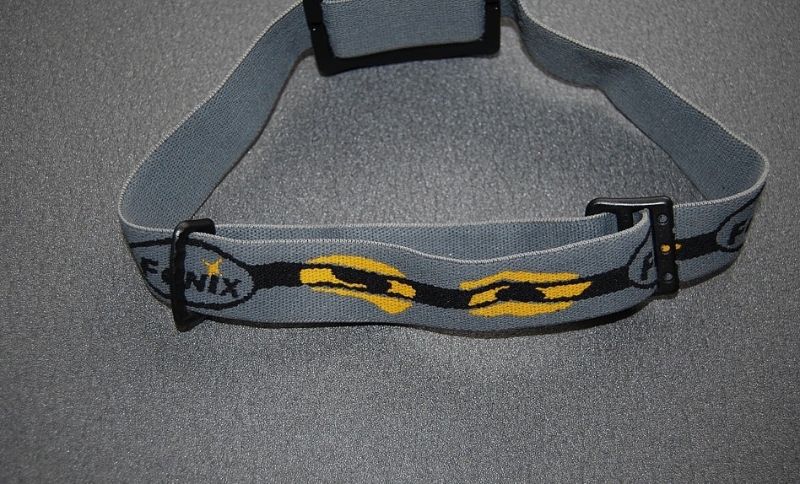

To vše se ještě ale dá snést a pochopit. Co mě však vytáčí ze všeho nejvíc, je pásek. Tak zoufale mizerný pásek jsem nepotkal na žádné jiné čelovce. Jednak vůbec nedrží své nastavení. Předvedu vám to. Toto je nastavení, které chci zachovat.
Stačí však lehce zatáhnout za jednotlivé konce a ty povolí. Skoro žádný odpor, žádné drhnutí. Jednoduše popojede a zvětší průměr. Samozřejmě pokud čelovku jednou sundáte z hlavy, příště to budete štelovat znovu.

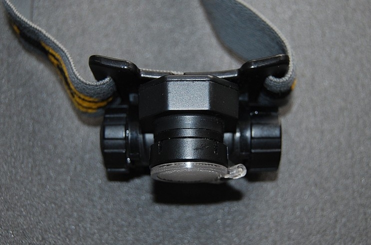

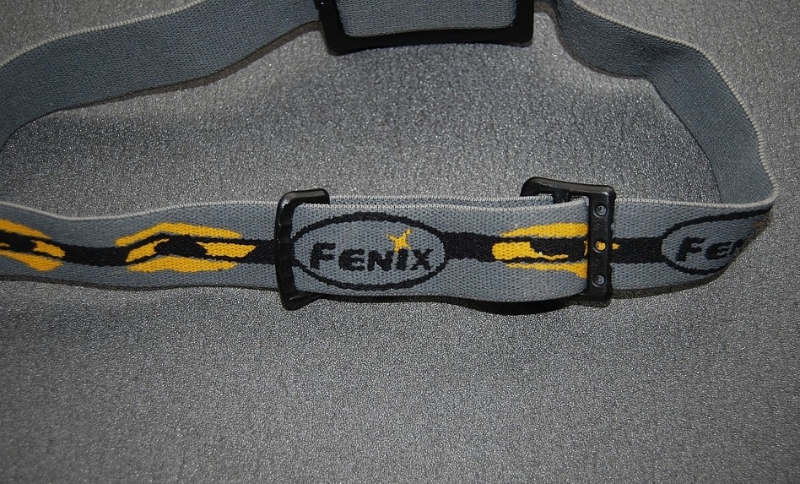

A jednak dělá problém samotné zachycení pásku na čelovce. Na fotce můžete vidět, že otvor je posunut směrem nahoru. Jak to obvykle bývá, občas (zrovna v tu nejméně vhodnou chvíli) pásek z otvoru vyskočí a chvíli trvá, než se nacpe zpět.

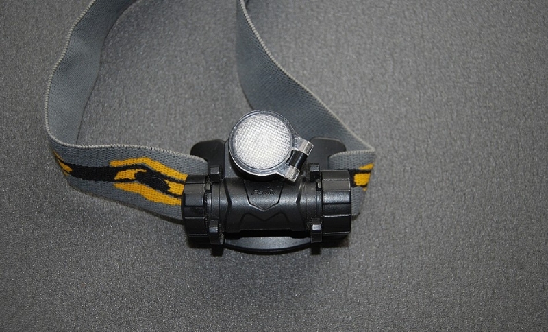

Vyjmenuji však i několik kladů. A jako první rovnou ten pro mě nejdůležitější. Snadno nasaditelný difusér jakožto základní výbava. Vzhledem k tomu, že skoro vždy využívám střední intenzitu svícení (těch 43 lumenů), bez něj se v podstatě neobejdu. Naprosto perfektně rozptyluje světlo a umožňuje tak snadno přecházet mezi „dálkovým“ svícením a osvětlením blízkého okolí.

Ten pásek je v pohodě, na fotkách je krásně vidět, že si ho na tu čelovku blbě navlík. Stačí opravit dle tohodle obrázku a povolovat se nebude! http://www.kronium.cz/uploads/docimages/fenix/popruh-celovky.jpg
Možná by stačilo pásek správně navléct, pak by bylo vše v ok – občas to je špatně navlečný z výroby… Stačí to udělat tak aby potisk nebyl vidět po celý délce pásku – čili tam kde je “zdvojení” bude potisk jakoby dovnitř/k sobě.. Stačí prozkoumat fotky v letáku nebo na stránkách a navléct to tak aby to vypadalo stejně…

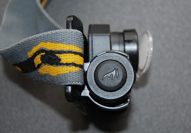

Já osobně vidim jako největší slabinu ty plastový pacičky v kterých je samotná baterka. Jejich stisk neni zrovna nejsilněší a při nějakým pádu bych se bál že mi uletí světlo… 🙂
Myslíš ty packy k pásku nebo nějaké jiné? baterku jsem v ruce neměl a z obrázku jiné nevidím.
