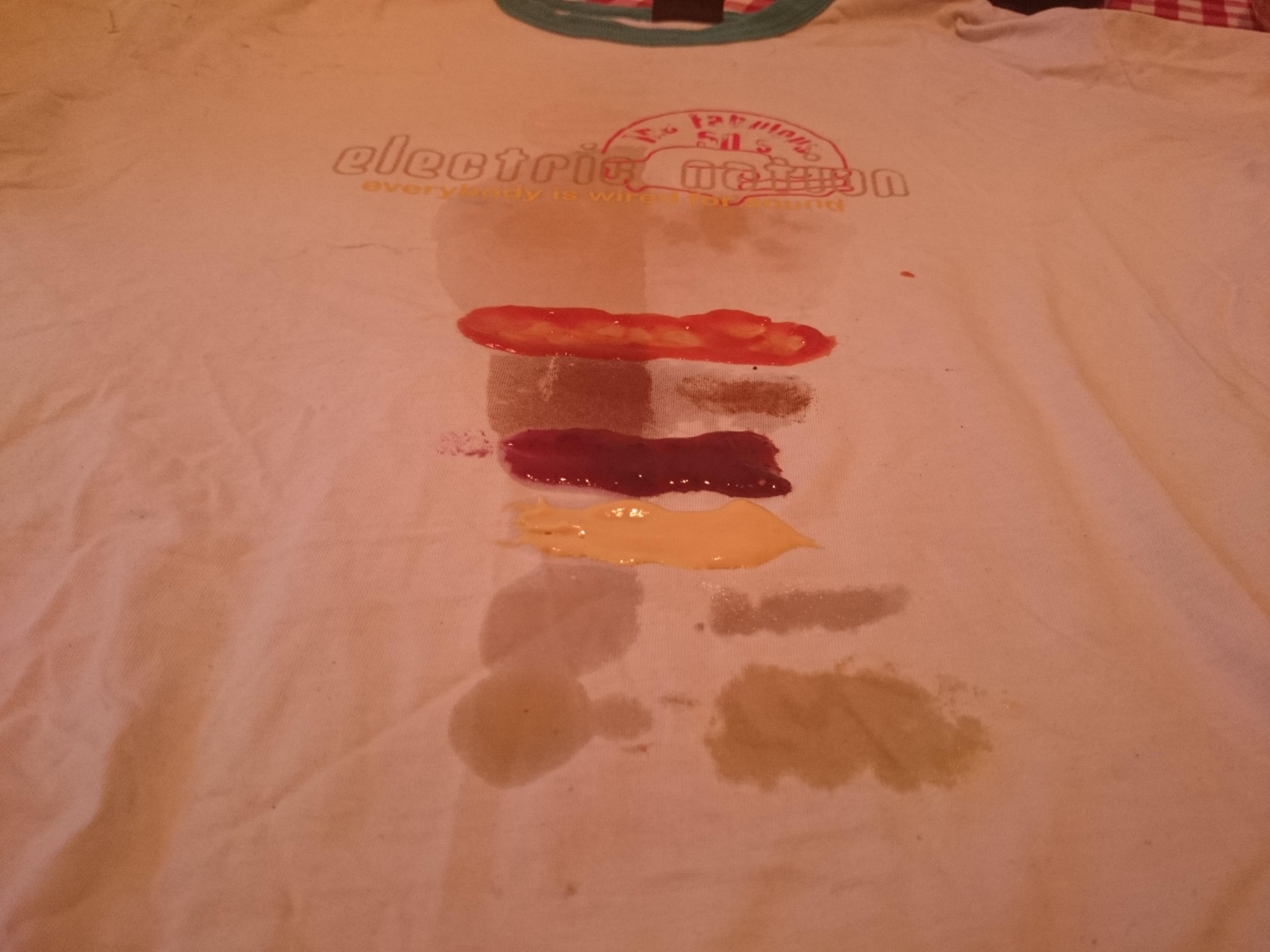

Třetí věcí, je bavlněné triko. To jsme upekli jen z půlky, aby byl vidět rozdíl. A ten je enormní. Rozhodli jsme si zahrát na malé chemiky a vyzkoušet taky různé látky, které se Vám na oblečení mohou dostat.
Pojďme se popořadě podívat na naše zjištění. Vlevo bez impregnace / Vpravo NANOIMPREGNACE.

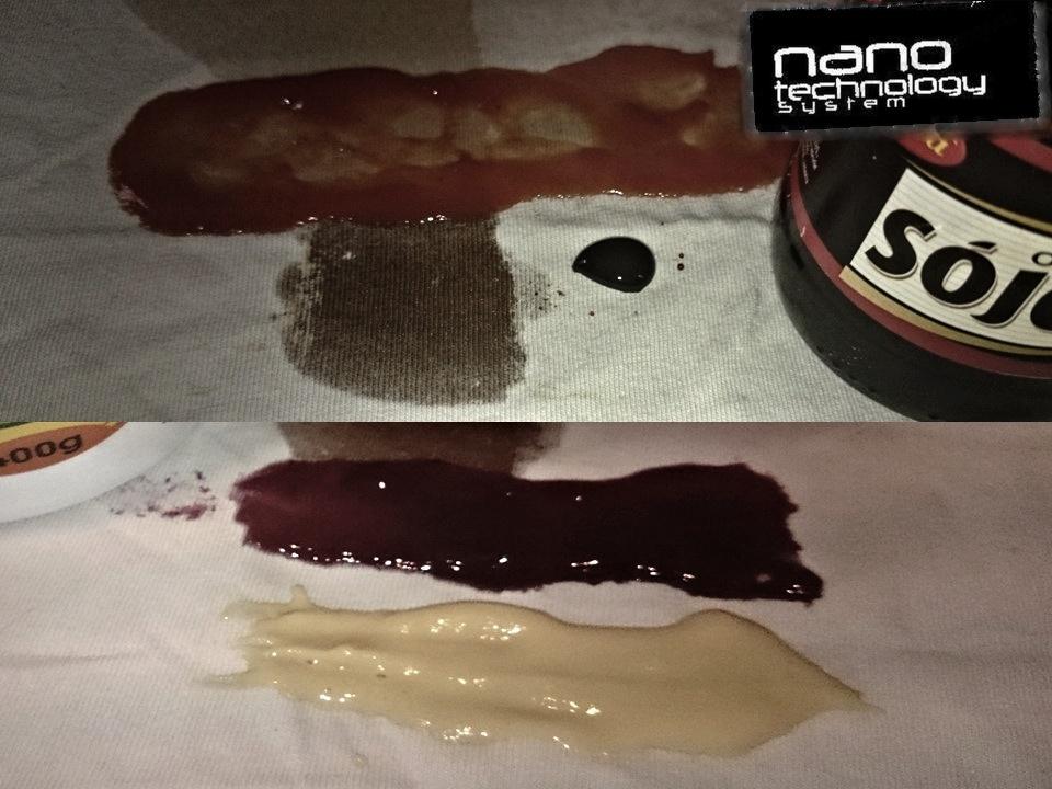

3. Kečup, Marmeláda, Sójová omáčka, Hořčice
Tyto husté viskózní kapaliny bavlna s nanoimpregnací téměř nevsakuje. Pro test odolnosti látky proti ušpinění jsme je tlakem vmačkali do látky, aby vytvořili skvrnu podobnou té na neoštřené části.

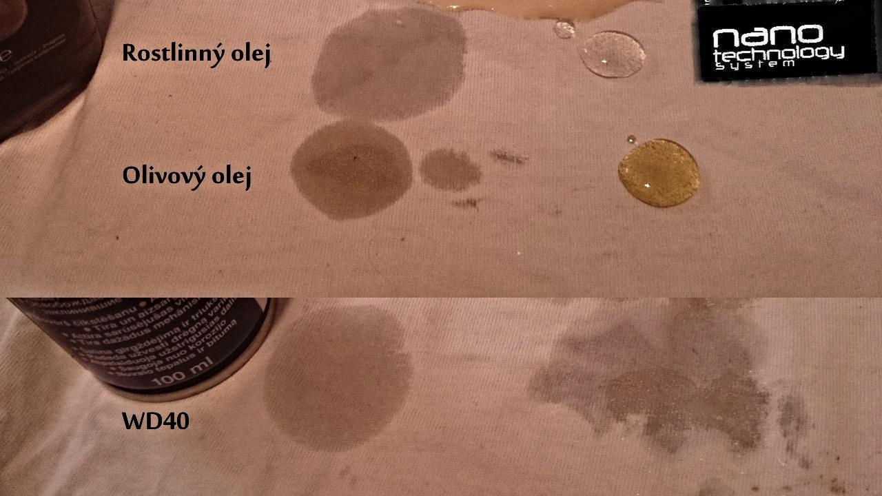

4. Rostlinný olej, Olivový Olej, WD40
Výrobce vyzdvihoval odolnost proti olejovým skvrnám. Je pravda, že olej impregnovaná látka nevsakuje prakticky vůbec, ale dá se do ní „vetřít“. Opět je vidět rozdíl mezi impregnovanou a neimpregnovanou částí.
Jediná vyjímka je WD40, která se do látky vpila velmi dobře v obou částech. Je to pěna, takže se tomu ani příliš nedivím.

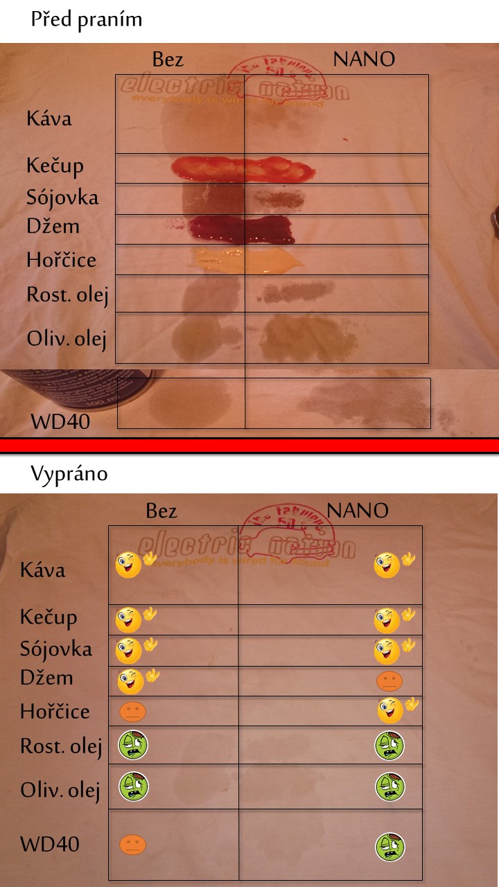

Praní
Aby byl náš test kompletní, tričko jsme vyprali na 50°C s předpírkou a bez aviváže. Čekali jsme, že bude vidět, jak impregnace ochránila bavlnu před ušpiněním a bude výrazně čistší. Co se týče vodou ředitelných tekutin, tak tomu tak víceméně bylo. Nicméně tyto látky šly vyprat i z neimpregnované části.
Mnohem víc mě zaujaly olejové skvrny, které zůstaly na obou částech víceméně stejně. Vtipem nakonec potom zůstává skvrna od WD40, která se nevytvořila na neošetřené půlce skoro vůbec, ale na impregnované části je jasně zřetelná.
Posledním kritériem je odolnost proti praní. Přijde mi zbetčné provádět celý test znovu, ale přijde mi, že na tričku impregnace po prvním vyprání ztratila své schopnosti. Sice ne úplně, ale není to ono. Naopak bunda se chová stejně i po 5 cyklech v pračce, tak raději nebudu hodnotit, jelikož toto by vyžadovalo další zkoumání.
Lže nám tedy výrobce? Pokud se kapaliny mezi vlákna tlakem vmáčknou, evidentně se vsáknou i do vláken a praní tak není jednodušší. Pravdou naopak je, že látky neproniknou do látky tak snadno a pokud si nesednete do louže oleje, tak by po Vás měly hezky stéct a nenechat žádnou skvrnu.
