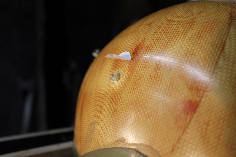

Jako první přišla na řadu skořepina přilby DCHC, třídy III. (Více info ZDE).
Střílelo se postupně:
  1. 0:07-0:14 9mm Luger 9g Subsonic – povrchové poškození, škrábanec. Střela sklouzla po povrchu.
  2. 0:15-0:23 9mm Luger Black Mamba – Zástřel. Průtisk ve vnitřní ploše menší 10mm.
  3. 0:24-0:27 9×19 FMJ Luger 7,5g – Zástřel. Průtisk ve vnitřní ploše cca 6mm.
  4. 0:28-0:35 357 Magnum – Zástřel, povrchový střelný kanál o délce cca 60mm, Průtisk na vnitřní ploše menší 5mm.
  5. 0:36-0:45 7,62×25 Tokarev – Průtisk cca 6mm.

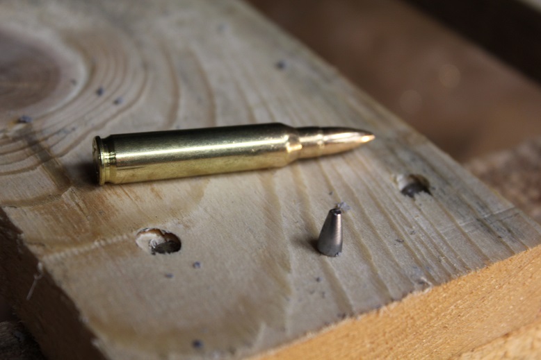

  6. 0:46-0:52 223 Rem. (SS109) – Průstřel první zasažené stěny.
  7. 0:53 a dál Vyhodnocení výsledků.

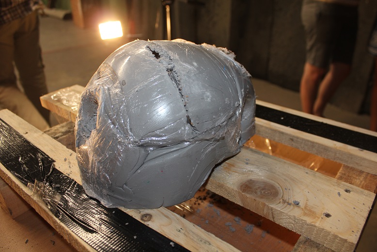

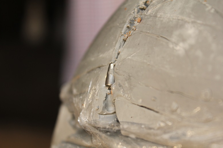

Bohužel ani v případě spolehlivého zastavení střely či střepiny není zaručené, že zásah ustojíte bez úhony. Vše záleží na kombinaci hmotnosti střely/střepiny, její energie a místa zásahu. Neměli jsme dost výplně pro celý prostor přilby, ale i tak krásně vidíte tu energii, kterou střely předávají dál i když je skořepina zastaví. Zásah pistolovou ráží či nějakou lehčí střepinu pravděpodobně snesete bez následků, ale něco většího už vám může zkazit odpoledne. Právě proto dříve vojáci často nosili přilby nezapnuté pod bradou. Zásah do takto volně nasazené helmy ji „sfoukne“ z hlavy a minimalizuje se tak riziko poškození páteře. Nyní k tomuto účelu slouží fastex spony, které se rozepnou při větším zatížení.
Přesně dle očekávání – zásah ráže 223 Rem. by byl pro fatální jak pro přilbu, tak i pro jejího majitele.
Po průstřelu první zasažené stěny se střela pohybovala dál a někdy cestou se rozpadla na části. Ocelové jádro jsme našli na druhé straně „hlavy“.

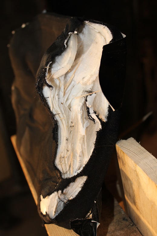

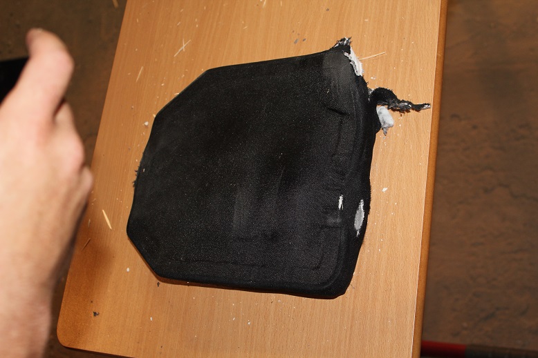

Jako další přišel na řadu Kompozitní panel bez obsahu keramiky level III.++ Stand alone produkce STORMBLADE. Jde o lehoučký (váží pouze 1,7kg!) polyethylenový panel, který prý ve vestě může sloužit dokonce i jako plovák při pádu do vody. (Více ZDE
Průběh byl následující:
  1. 0:07-0:20 .308 Win – Zástřel. Průhyb vnitřní strany menší 20mm.
  2. 0:21-0:40 7,62×39 – tři rány po sobě mířené na kraj panelu. Zástřely. Průhyb vnitřní strany cca 20mm. U kraje je patrná devastace panelu, rozlepení jednotlivých vrstev.
  3. 0:41-1:02 223 Rem (SS109) – tři rány po sobě. 2 zástřely, 1 průstřel. Panel se prostřelil ve střední části, kde kompozitní materiál nebyl roztřepen předchozí střelbou. Dva zásahy do okrajových částí panel díky roztřepeným vrstvám zastavil.
  4. 1:03-1:08 7,62 x 54R – Byl to v podstatě bonus na závěr dne. Mosin značně poškozený panel třídy III++ neprostřelil. Výsledek jsme ani nedokumentovali.

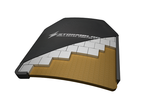

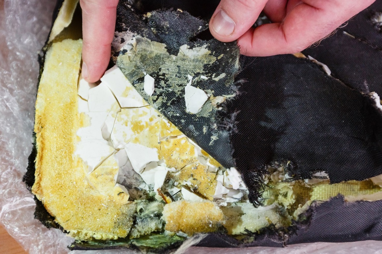

Jako další přišel na řadu kompozitní panel s keramikou AL2O3 level IV o váze 3,1kg. (Více ZDE). Díky 3D modelu si můžete udělat představu o tom, jak vlastně vypadá moderní keramický plát.
Stejně jako v případě předchozího plátu se jedná o tzv. multi hit panel. Tedy takový, který snese více zásahů. Dosahuje se to právě tím množstvím keramických destiček. Energie střely se přenáší na daleko menší plochu, než je tomu v případě monolitické keramiky.
Pojďme tedy na to:
Průběh:
  1. 0:07-0:29 .30-06 Springfield – Zástřel s devastací keramiky. Zadní stěna téměř bez průhybu.
  2. 0:30-0:51 7,62×39 – Zástřel s výdutí vnitřní plochy plátu. Ačkoli se mířilo na samotný okraj plátu, ten vydržel.
  3. 0:52-1:06 Opět 7,62×39 – Zástřel s výdutí vnitřní plochy plátu. Na videu můžete vidět poškození hrany, kudy šla střela.
  4. 1:07-1:37 223 Rem (SS109) – dvě rány po sobě. Střely demolují keramiku, ale kompozitní vrstva je následně spolehlivě zastavuje.
  5. 1:38-1:53 Vyhodnocení. Plát vydržel všechny ráže, větší průhyby vznikaly pouze na okrajích.

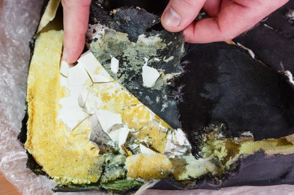

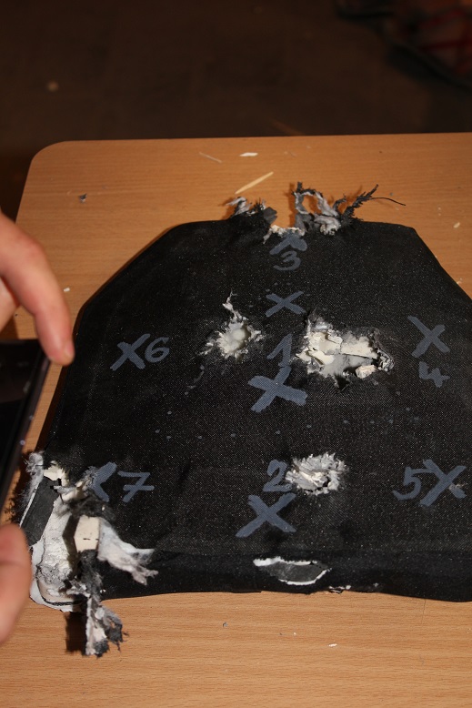

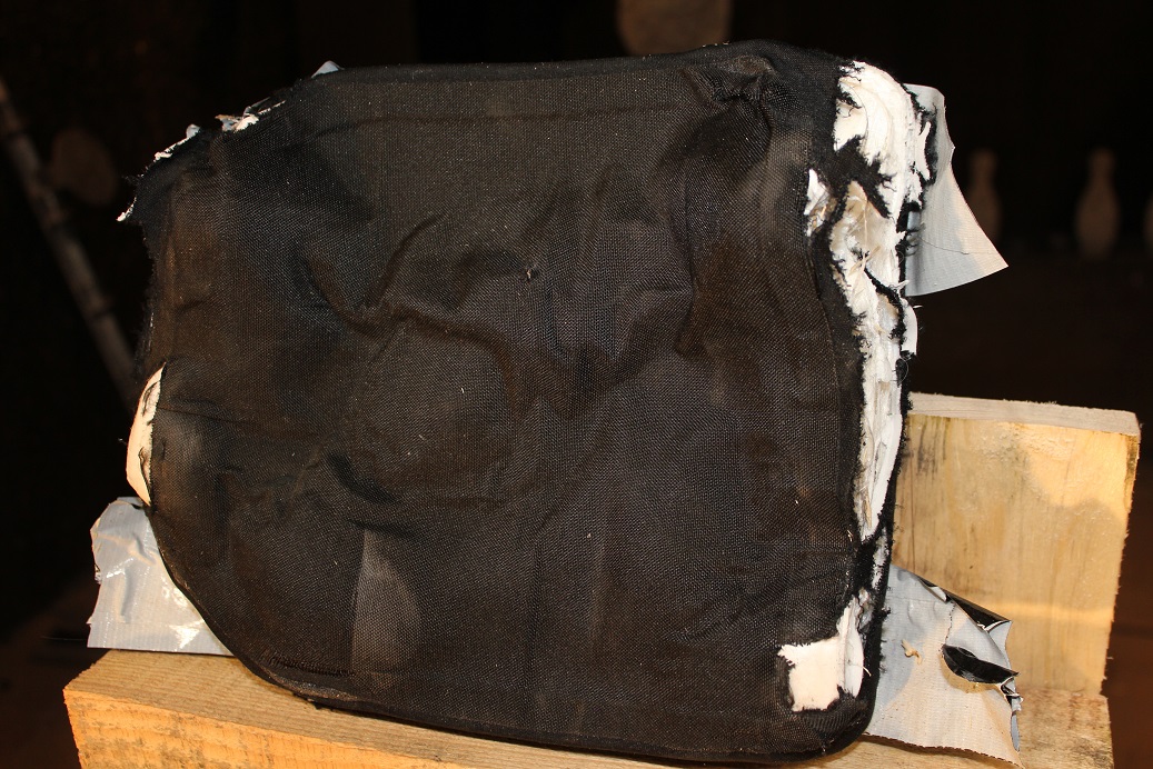

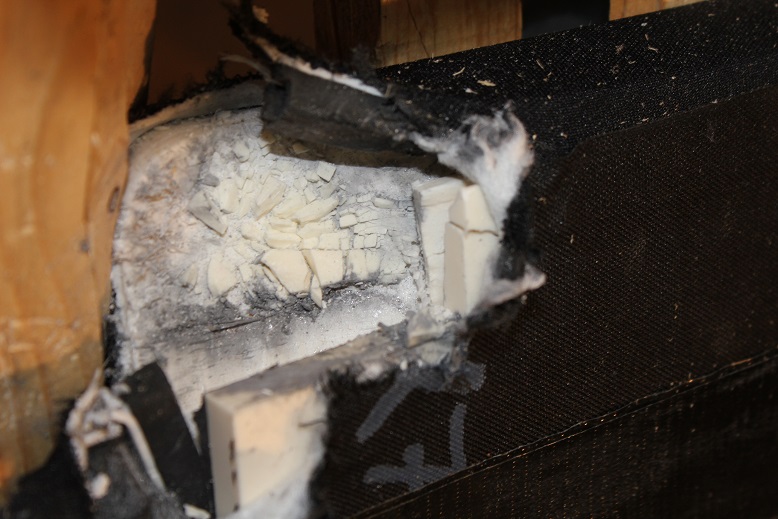

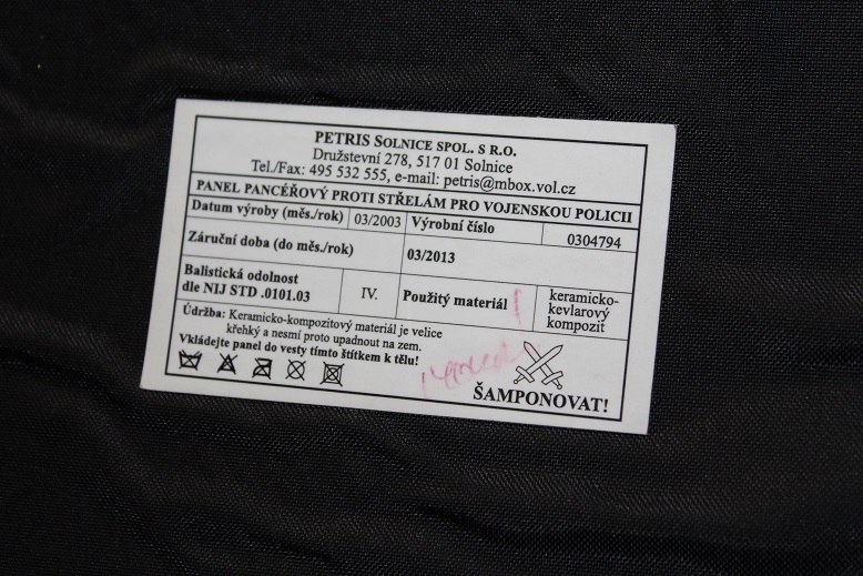

Pojďme na keramický panel třídy IV. Ten byl taktéž kupován na armatexu, cena je nyní 1950,-Kč. Panel je z roku 2003, jako výrobce se uvádí Petris Solnice s.r.o. Záruka je desetiletá, do března 2013. V době testování byl tedy 4 roky „prošlý“.
Jak dopadl? Takto:
Průběh:
  1. 0:07-0:27 .30-06 Springfield – Zástřel s devastací keramiky. Zadní stěna bez průhybu.
  2. 0:28-1:20 7,62×39 – Stejně jako v případě nového plátu Stormblade se střílelo na okraje. V obou případech docházelo k velkému poškození keramiky, avšak střely sklouzly po vnitřní vrstvě kompozitního materiálu.
  3. 1:21-1:48 223 Rem (SS109) – dvě rány po sobě. Dochází k podobnému výsledku, jako u nového plátu. Střely demolují keramiku, ale kompozitní vrstva je následně spolehlivě zastavuje.
  4. 1:49-2:08 Vyhodnocení. Výsledek v podstatě opět podobný novým plátům od Stormblade. Plát vydržel všechny ráže, větší průhyby vznikaly pouze na okrajích. Docházelo k většímu poškození keramiky, která subjektivně na pohled byla o něco horší kvality. Což ale vyvážila silnější vrstva podkladového kompozitního materiálu.
Dá se tedy říct, že i pláty vyrobené v roce 2003 stále plní svou funkci. Opět jde o horší kvalitu materiálů, kterou vyvažuje více než příznivá cena těchto „sběratelských předmětů“.

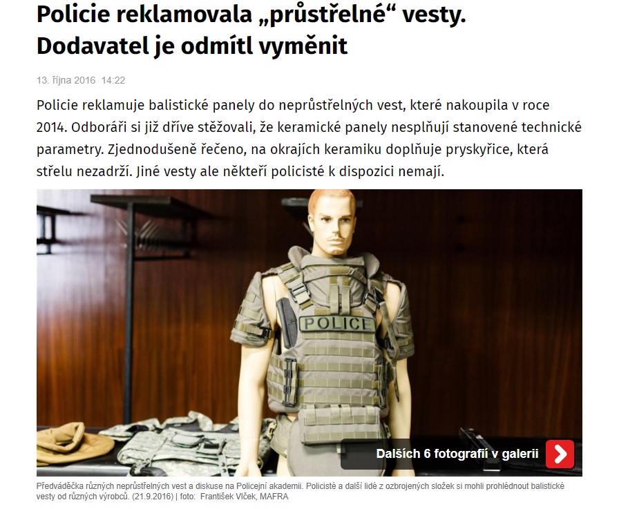

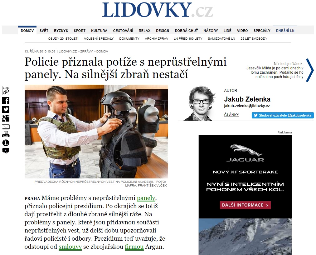

Vezmu-li v potaz známé kauzy nekvalitních šmejdů, které policie či armáda zakoupila v domnění, že se jedná o top kvalitu, rozhodně bych neriskoval. Vzpomeňte si třeba na kauzu „pryskyřicových panelů“, kolem kterých bylo loni takové haló, a které dodavatel odmítá vyměnit. Kdy se asi tak objeví v armádních výprodejích „pro sběratelské účely“?
