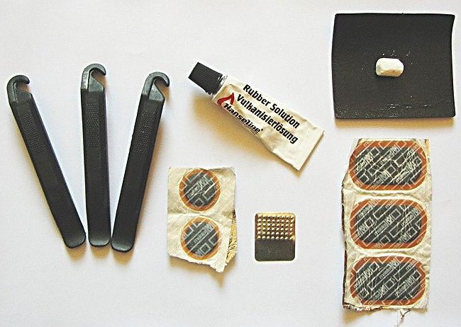

V tomto článku naleznete videa od Kristin Hostetter, redaktorky Backpackers.com, která Vám ukáže, jak si doma můžete vyspravit své vybavení a ušetřit tak čas, peníze a případné nepříjemnosti. Stačí Vám k tomu dvě základní věci. Záplatu a lepidlo na švy. Oba produkty naleznete v outdoorových obchodech například pod názvy: „Opravná samolepící páska“ a „SeamGrip TM“. Na opravu podrážek potom existuje přípravek „Freesole TM“ nebo „Shoe Goo“.
