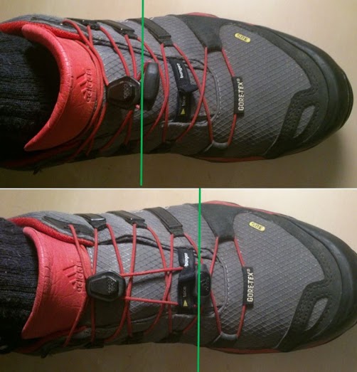

Nějaká ta negativa tu také najdeme. Z mé strany se týkají celého systému šněrování za pomoci „bungee lace“. Je možné, že mám tlustou nohu, ale ve chvíli, kdy si botu obuji a mám ji povolenou na maximum, tak bych čekal trochu víc vůle. Šňůrka je zbytečně krátká, a pokud si někdy rádi boty povolíte a dáte nohám trochu odpočinout, tak to tady nejde – nedej bože vzít si dvoje ponožky. Na druhou stranu po utažení bota drží příjemně pevně a šňůrka nikde zbytečně neplandá.

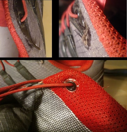

Se šněrováním možná souvisí druhý problém a to je párající se poslední očko u tkaniček. Jde spíše o jeho gumový okraj, který podle mě nemá moc funkčních aspektů, jelikož tkanička je držena masivním kroužkem. Nicméně zde je jediné místo, kde to materiál nedal. Těžko říct, jestli kvůli tomu nadměrnému utažení, nebo jen snahou cpát design tam, kam nepatří. (Týká se obou bot z vnitřní strany a mohu s jistotou říct, že při chůzi nohama o sebe nešoupu).
