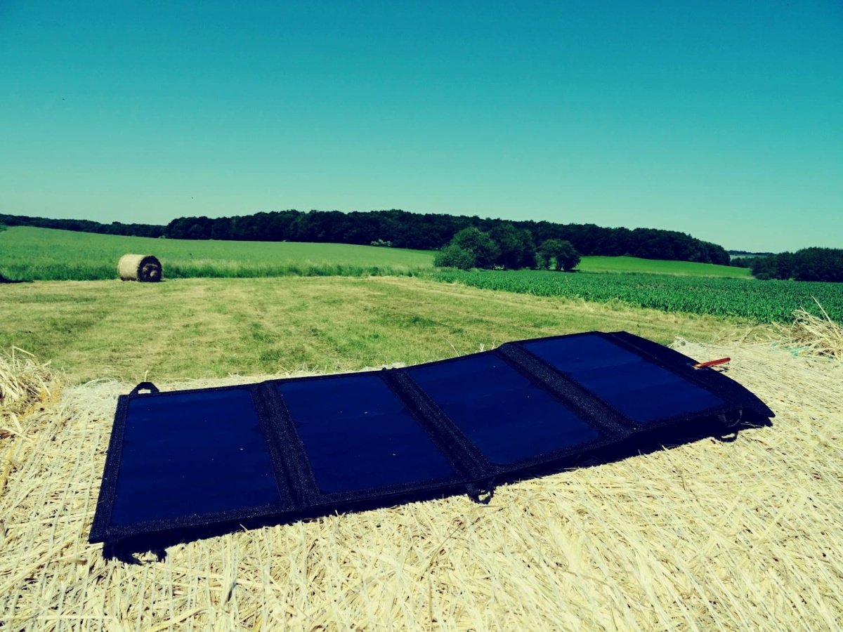

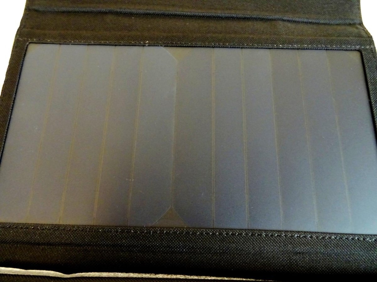

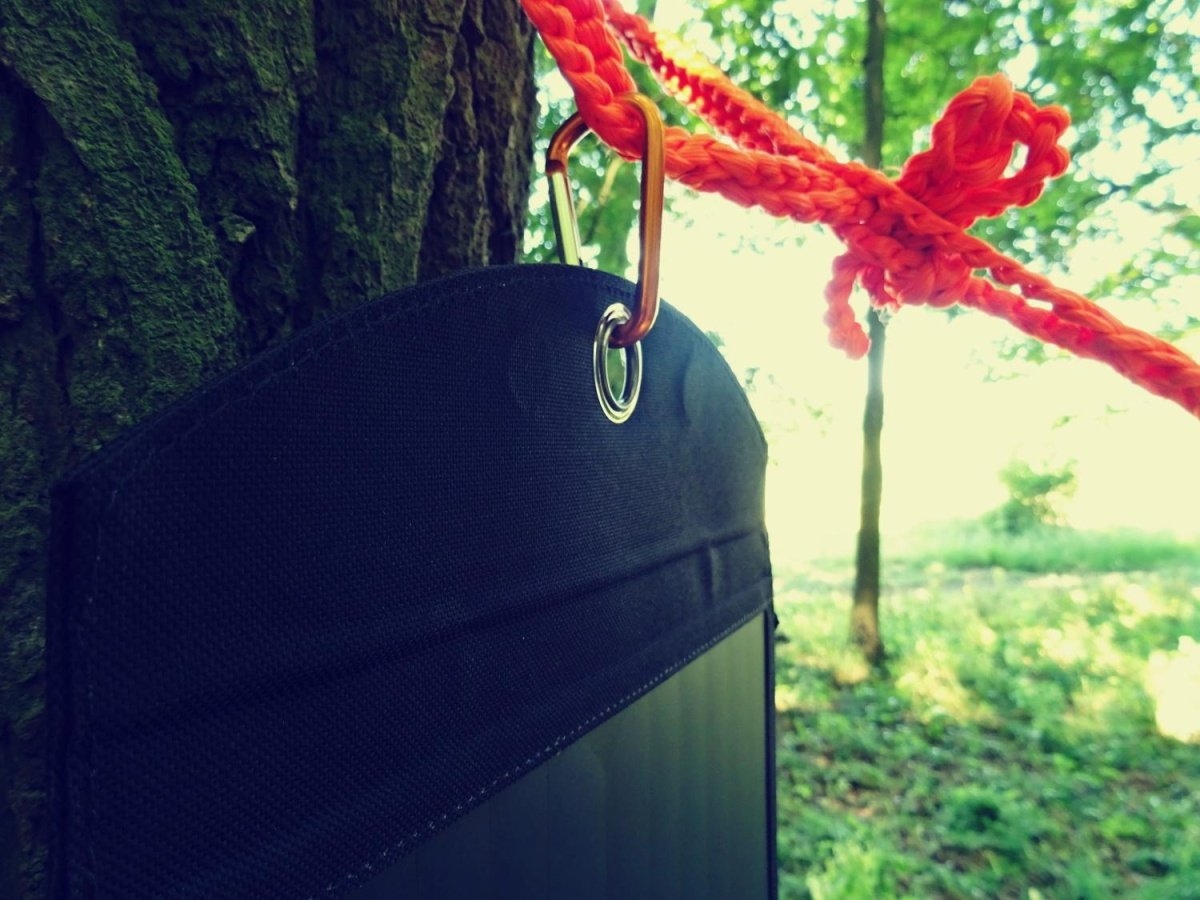

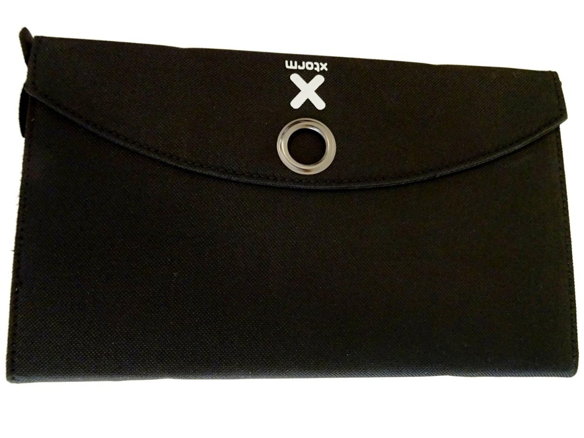

SolarBooster AP175 se skládá ze 4 dílů, které lze přehnout a magneticky zaklopit do skladné „knížečky“ o rozměrech 26 x 16 x 4cm a váze 550g. Rozložená plachta potom měří 71 x 16 x 1cm. Příslušenství k panelu tvoří jedna karabina a jeden dobíjecí kabel.

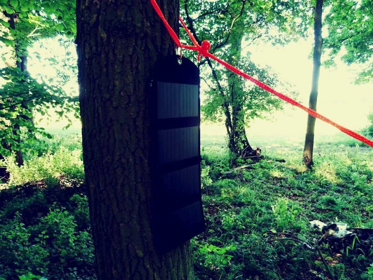

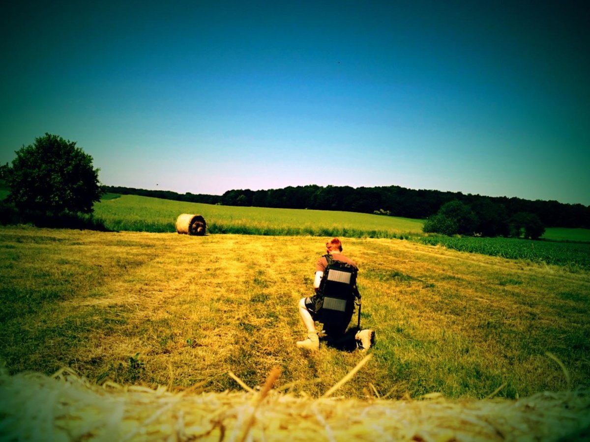

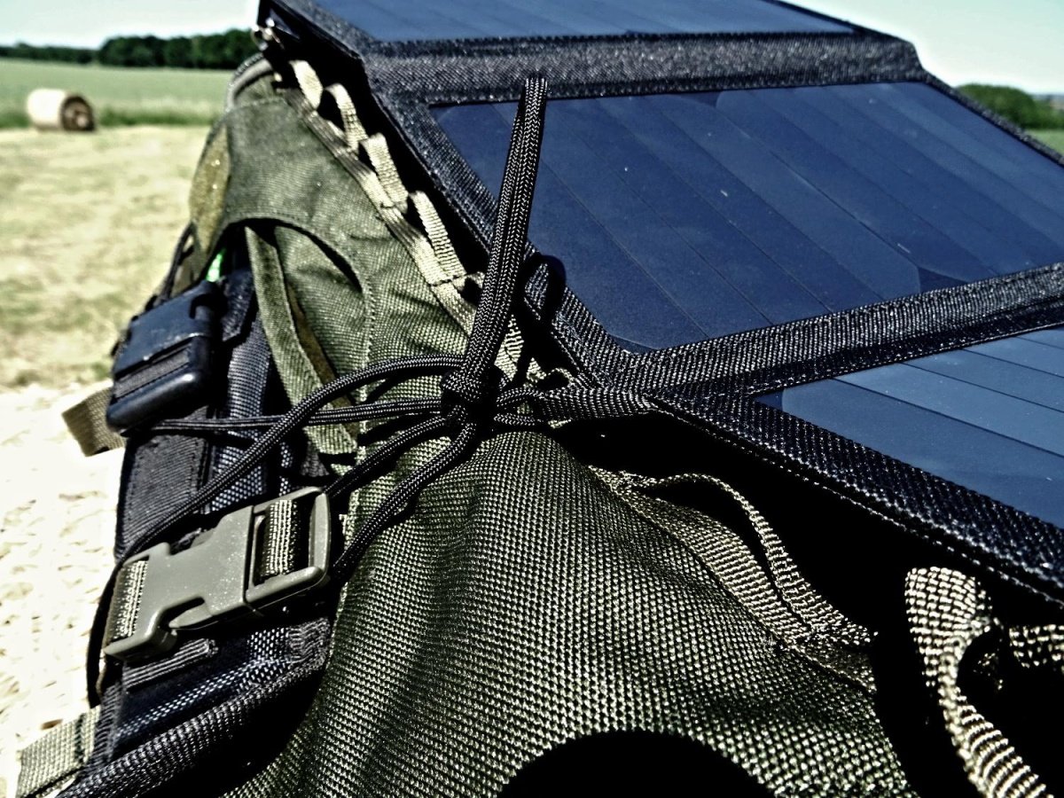

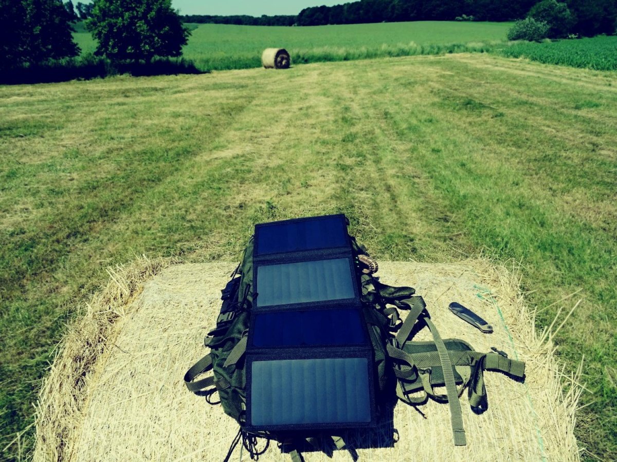

Je jen na vás, kolik z celkových 4 solárních panelů budete používat, zbytek můžete překlopit a zmenšit tak rozměry. Proč zmenšovat rozměry? Protože energii chcete dobíjet hlavně za dne, kdy jste třeba na cestě. Ideálním místem na panel je batoh (ačkoliv tam obvykle paprsky nedopadají kolmo na plochu panelu), kam ho můžete pohodlně připnout pomocí tří párů oček.
Ideální jsou dva panely na malý batoh a testované 4 panely na vysokou krosnu. Takto můžete jít a zároveň dobíjet své zařízení.

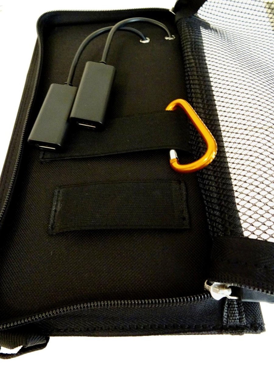

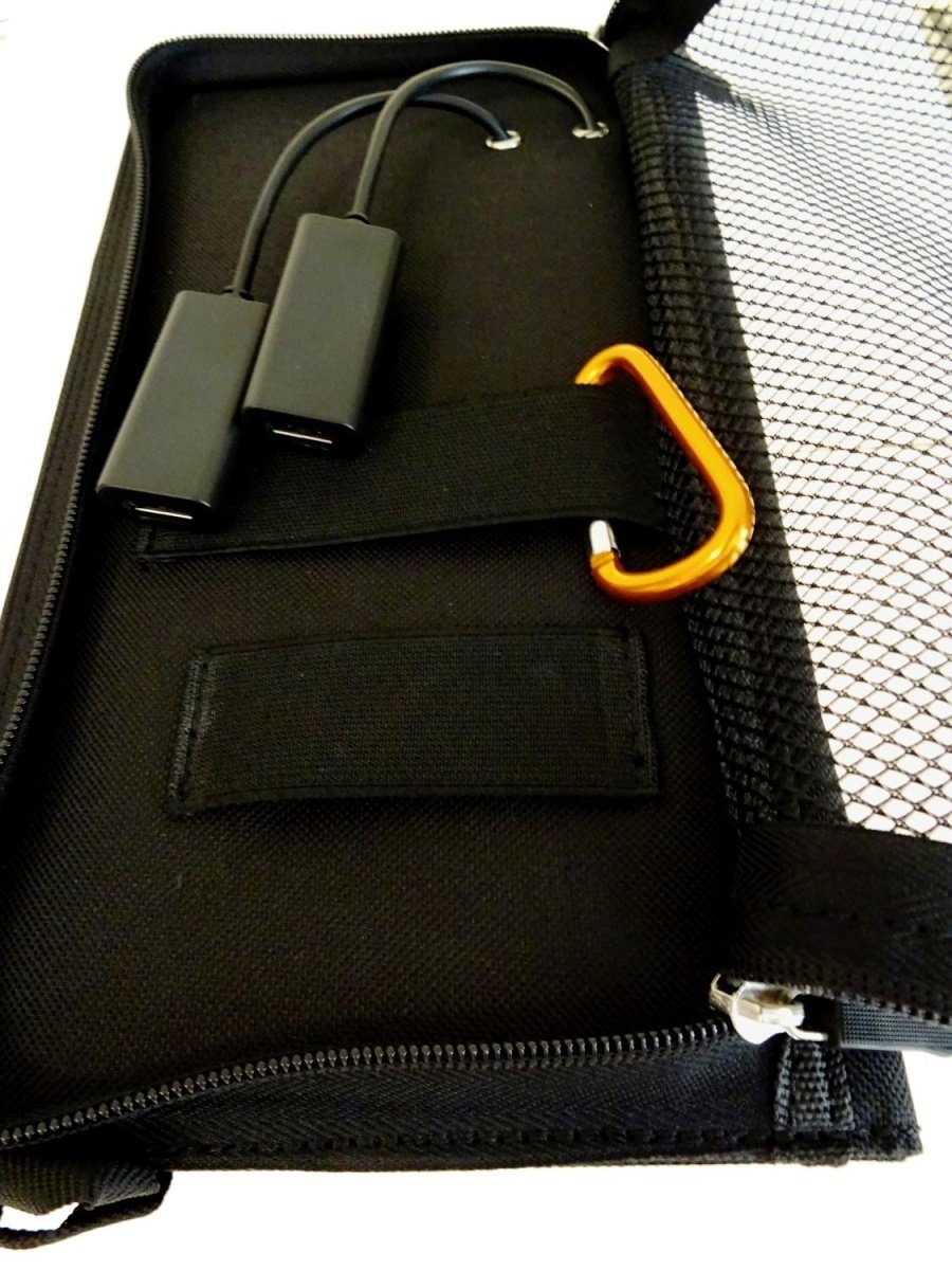

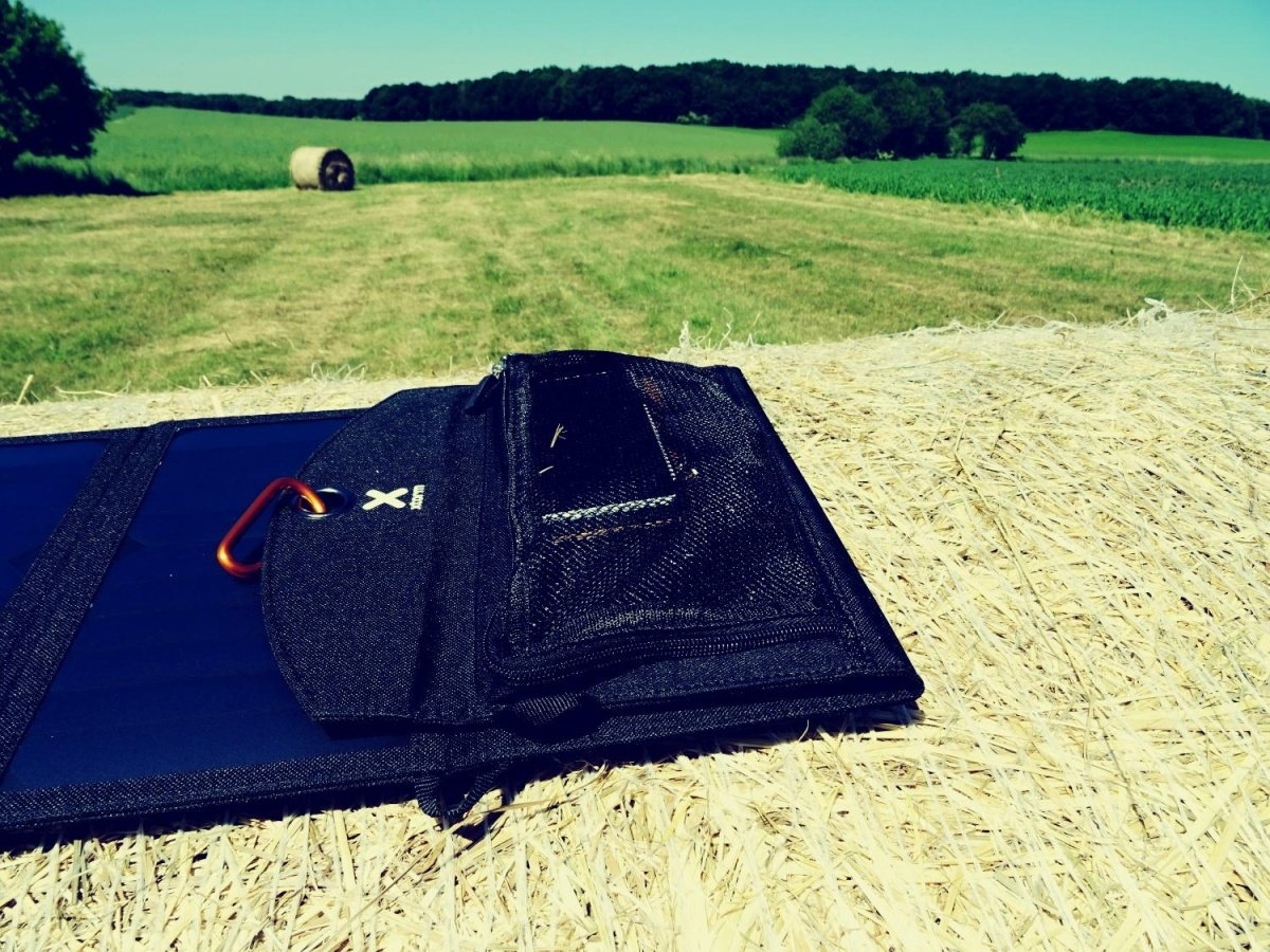

Samozřejmostí je kapsa s dvěma výstupy USB 2A, kam připojíte cokoliv od powebanky přes smartphone až po tablet či akční kameru. Není zde potřeba dobíjet nejdříve speciální powerbanku, lze napojit přímo dané zařízení – je chráněno před kolísajícím napětím maximální hodnotou 2,1A. Nevýhodou USB je nižší efektivita přenosu energie, ale s tím se člověk musí smířit.
Menší předměty můžete upevnit pod gumové popruhy přímo v síťované kapsičce.
Panel jako takový je chráněn celkem pružným plastem, ale nešikovné odhození ho může snadno poškrábat. Textilní části jsou z odolné Cordury 600D a stejně jako konektory nejsou nepromokavé – je tedy vhodné panel před vodou chránit.

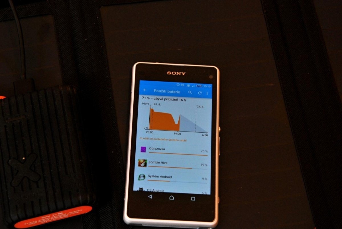

Na opravdu ostrém poledním slunci, kdy teploty vzduchu atakovaly 40° hranici, mi SolarBooster AP175 dobil telefon Sony Xperia Z1 Compact (kapacita baterie 2300mAh) z 10% za 56minut na úroveň 99%. Stovku už nějak nezvládl.
V případě, že dobíjíte telefon a powerbanku zároveň, snižuje se rychlost nabíjení. Neumím říct, zda bylo stejně ostré slunce, ale v tomto případě se telefon dobil po 115minutách na 94%.
OK, to byly příklady za, řekněme, ideálních podmínek. Pokud ale slunce klesne nebezpečně nízko, nebo zajde za mrak, rychlost nabíjení se radikálně snižuje. Stejný telefon tak pod mrakem dobíjím 240minut a stav baterie se zvedne o pouhých 30%.
Pokud se dostaneme do extrému (večer, zataženo, mlha), tak budete rádi, že telefon připojený k panelu nebude o procenta přicházet a zůstane zhruba stejně nabitý.
