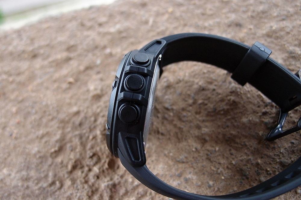

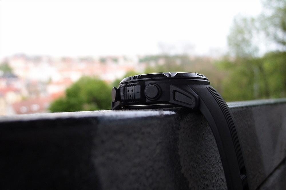

Hodinky s váhou 60g jsou z polykarbonátu (plastu), který je použit jak na fasetě kolem displeje, tak na spodním dílu těla hodinek. Jelikož zde není barva, která by se odlupovala, jedinou památkou mohou být rýhy po ostrých předmětech. Z tohoto materiálu jsou i tlačítka.

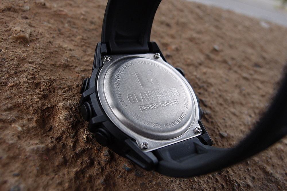

Zadní strana hodinek, je z chromované nerezové oceli a drží na 4 šroubcích. Výměnu baterií asi můžete zvládnout sami, ale jasně se doporučuje navštívit autorizovaný servis kvůli zachování vodotěsnosti.

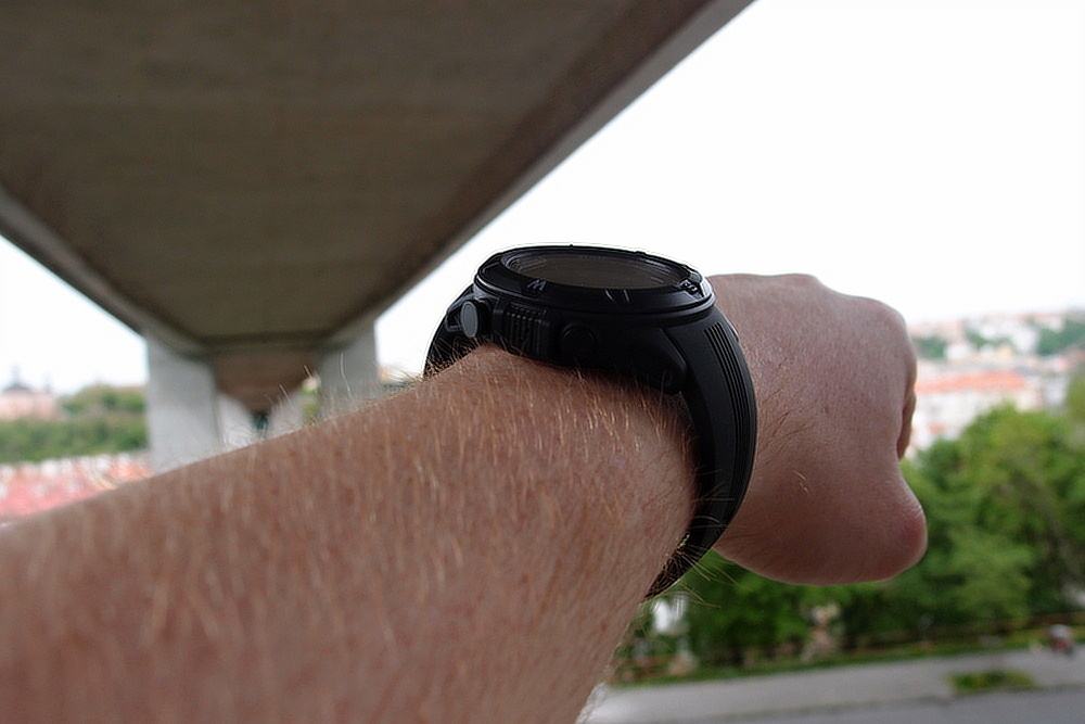

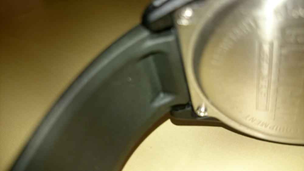

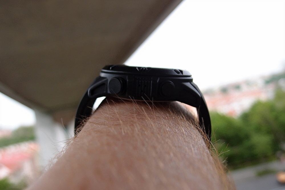

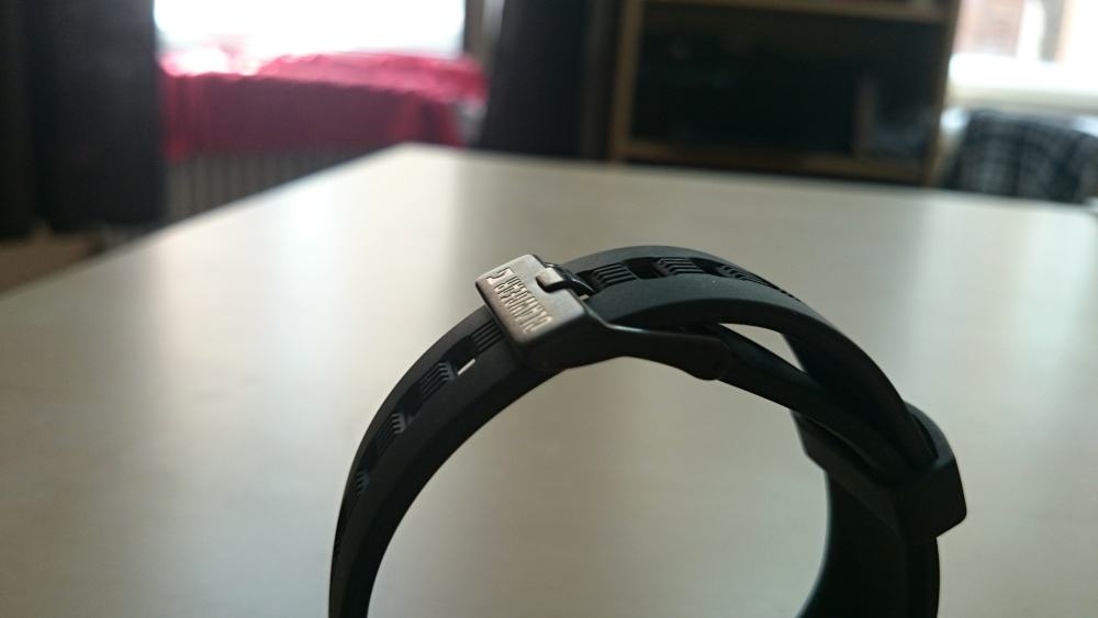

Řemínek je gumový a je již předem vytvarován. To samo o sobě je v pořádku, zjednodušuje to konstrukci hodinek, kdy osičky nejsou tolik namáhány.
Nevýhodou je, že pokud se tento oblouk nehodí přesně na vaši ruku, budete řešit dilema, zda si hodinky více utáhnout a zmenšit tak volné prostory, nebo si hodinky povolit. Hliníková přezka působí velmi kvalitně a celkově je zapínání snadné a pevně drží.
Pravděpodobně díky vysoké tuhosti řemínku se mi nepodařilo najít polohu, kdy bych o hodinkách několik hodin nevěděl, a večer jsem byl nakonec vždycky rád, že si je můžu z ruky konečně sundat. Může to být jen můj osobní pocit, ale přirovnal bych hodinky CLAWGEAR k plastovému náramku. Buď Vám na ruce volně poletují, nebo nepříjemně tlačí. Chybí mi trocha flexibility a ergonomie, abych mohl říct, že hodinky jsou pohodlné i při celodenním nošení. Ale nedostatek pohodlí je přeci denním chlebem operátora. 🙂

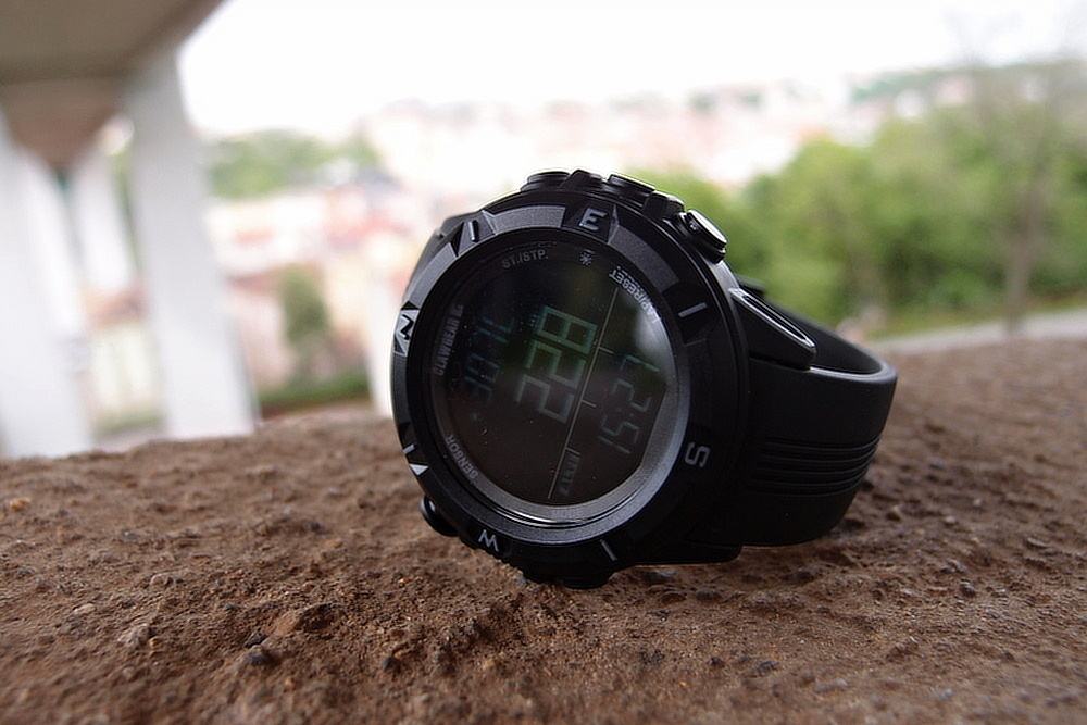

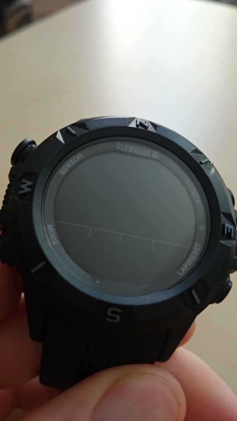

Ano, hodinky jsou celé černé (na výběr i oranžová Rescue a písková Tan verze) a nemají žádné lesklé kovové části. Jsou převážně z plastu a jediná viditelná kovová část je přezka z broušeného hliníku a je vcelku matná (jen nápis CLAWGEAR je spíše lesklý).

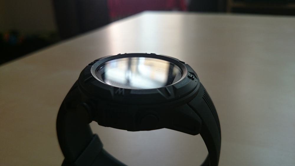

Nicméně hodinkám vévodí lesklý displej, který je podle mého názoru tím nejvýraznějším demaskujícím prvkem.
Pokud by vás toto trápilo, tak existují matné fólie, které se dají objednat a nalepit na displej. Zhorší se sice jeho čitelnost, ale máte po starostech s odlesky. Možná by bylo vhodné, aby výrobce rovnou pár koleček přidal do balení a zavřel tak pusu všem šťouralům.

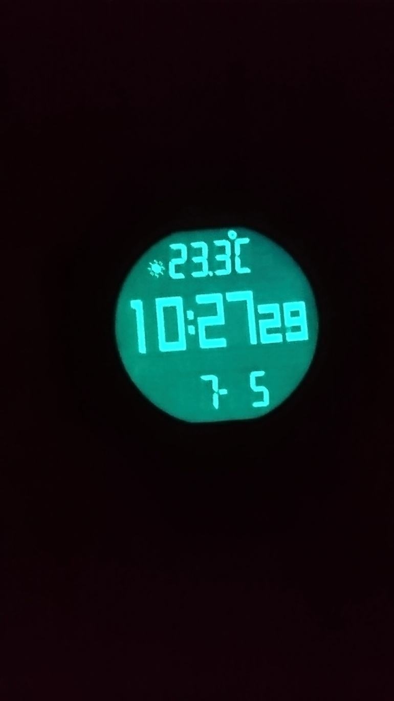

Podsvícení je klasické zelené a svítí jen několik sekund, ale zmáčknutím tlačítka se Vám tento limit prodlužuje.

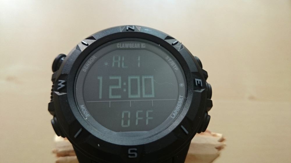

1. Datum a čas
Naprosto základní obrazovka. Horní řádek ukazuje teplotu nebo den v týdnu (lze měnit), pod ním je čas (mohu si vybrat 12 nebo 24 hodinový formát) a úplně dole je datum (mohu si vybrat DD-MM nebo obráceně)
2. Alarm
Na druhé obrazovce jsou alarmy. Mohu si nastavit dva nezávisle na sobě.

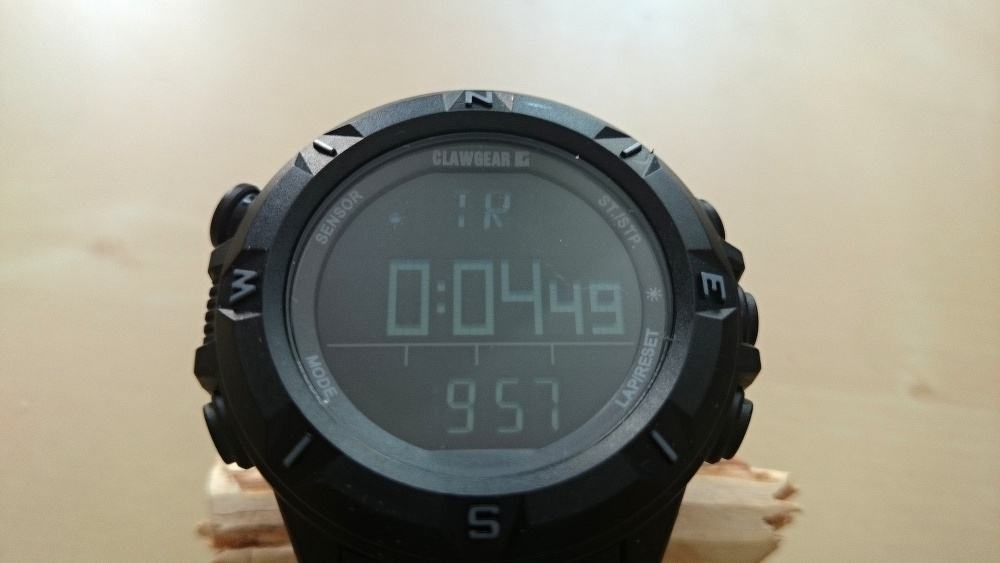

3. Stopky

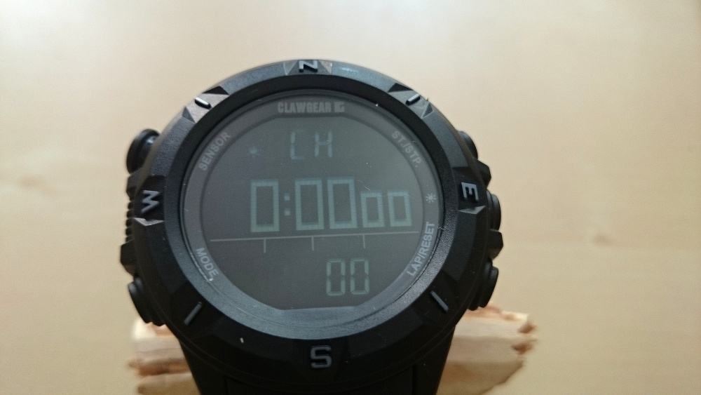

Na setinu vteřinu přesné stopky, které zvládnou zaznamenávat i kola. Po ukončení měření mohu podržením tlačítka začít procházet jednotlivá kola a jejich časy.

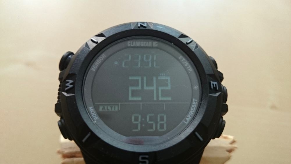

1) Výškoměr

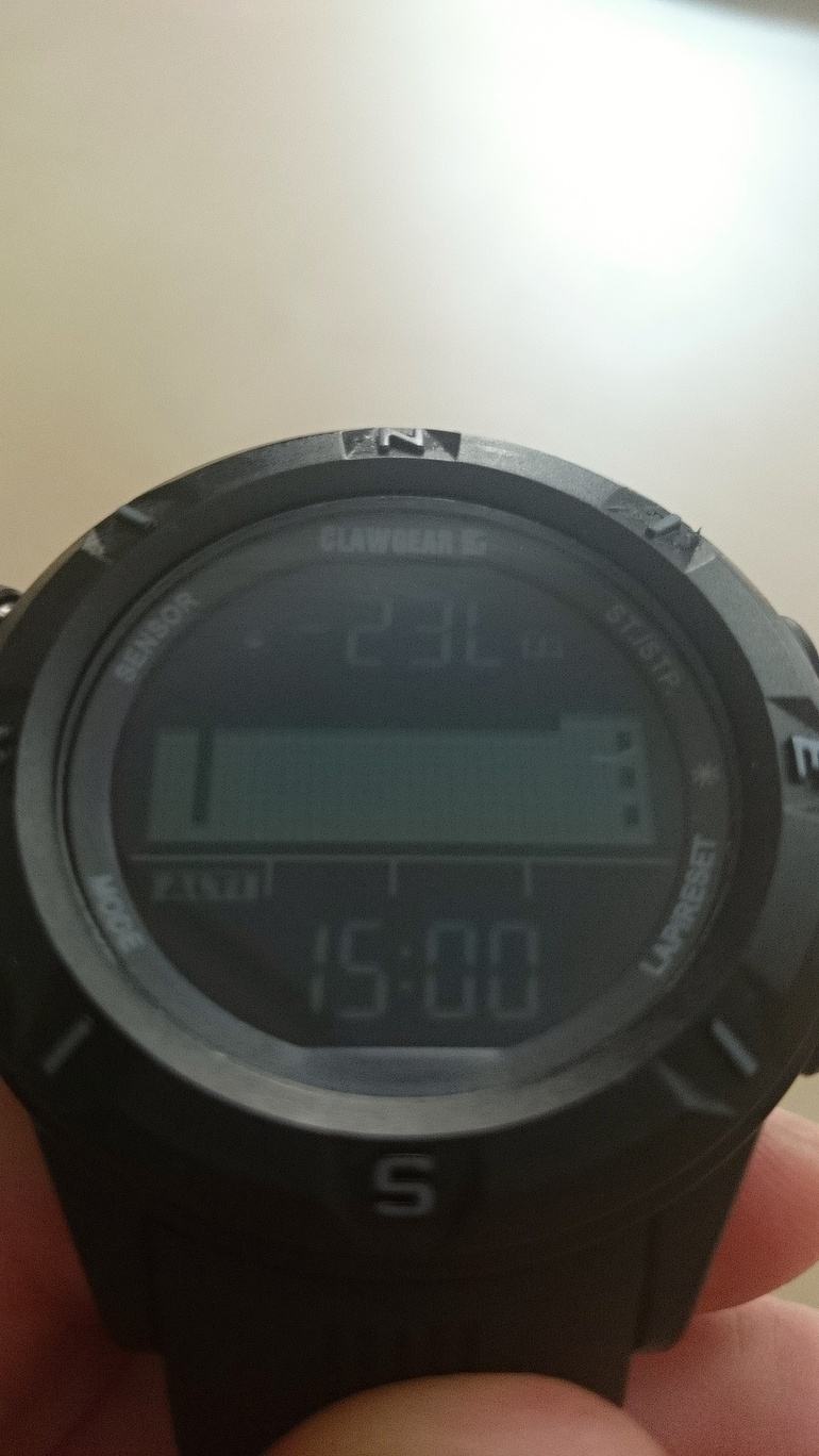

V kombinaci s teploměrem od -10°C do +60°C je v hodinkách i výškoměr. Teploměr měří vcelku přesně, pro nezkreslenou teplotu musíte hodinky samozřejmě sundat. Hodinky zvládly i -22°C, bohužel výrobce asi nepočítal s takovouto teplotou a žádné záporné hodnoty neumí správně zapsat do grafu.
Měří výšku na základě tlaku, takže se nejedná o úplně nejpřesnější metodu. Sedím na stejném místě, kde jsem hodinky kalibroval na 252m, a po jednom dni mám hodnotu 242m. Toto není výtka, takto fungují všechny hodinky s výškoměrem spojeným s barometrem. Přesnější hodnoty potom dostanete jen v GPS hodinkách.
Můžete si zobrazit i graf a procházet historii 34hodin.

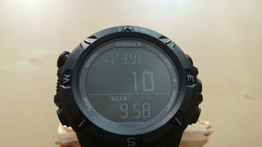

2) Trasa (Track)
Po zapnutí měří nastoupané nebo „naklesané“ metry a poskytuje Vám tedy informaci o tom, kolik výškových metrů jste od začátku trasy zdolali. Frekvence záznamu se mění, prvních 5minut to je každou vteřinu, potom každých 10s a po 24h hodinách už jen každou minutu.

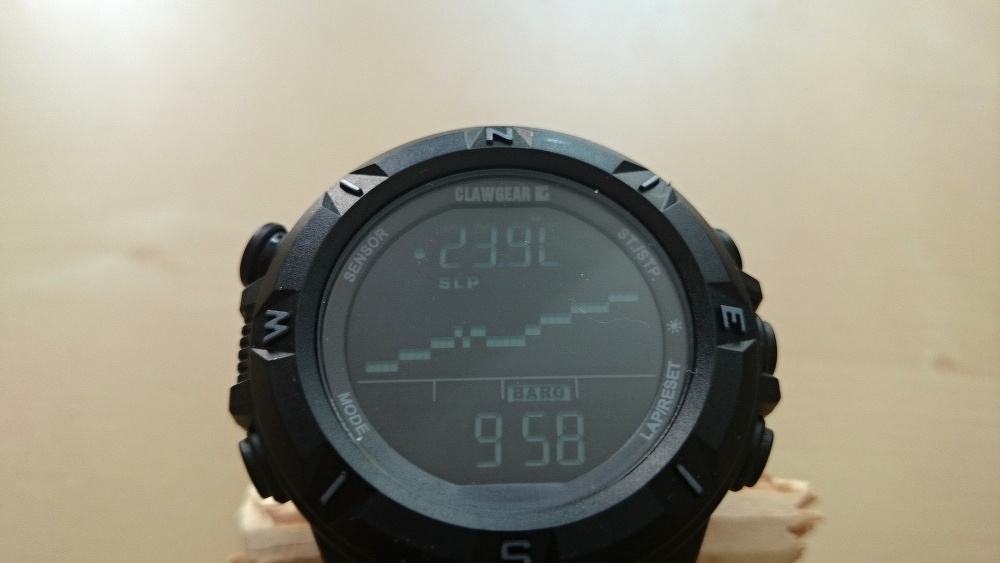

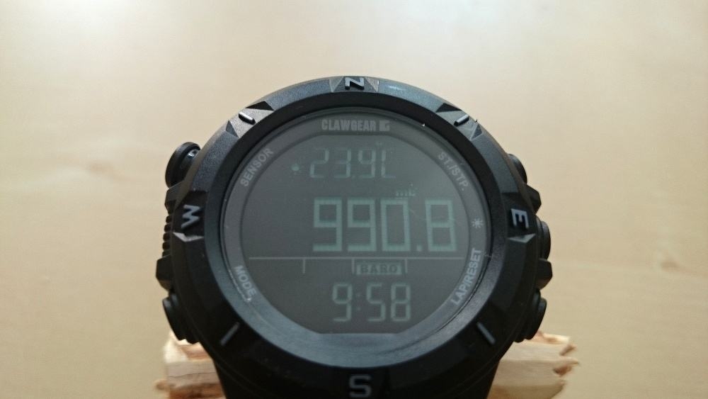

3) Barometr
Ideální je kalibrovat hodinky podle nějakého přesného barometru, který máte doma. Změny potom jsou v pořádku a hodnoty tlaku i po několika dnech odpovídají.
Pro tlak je opět dostupná 34h historie.

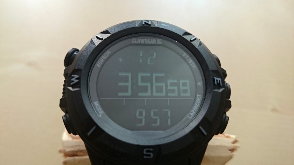

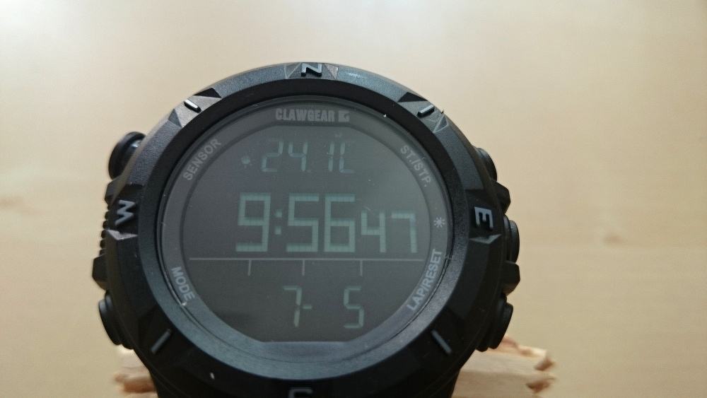

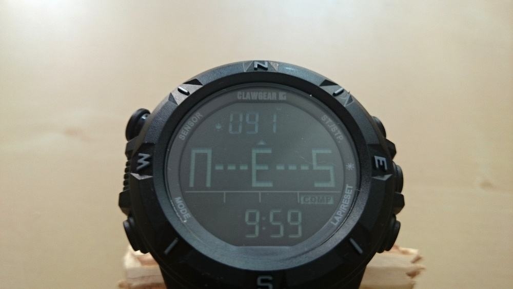

Kompas nejprve kalibrujete otáčením hodinek a zadáním magnetické deklinace (vše najdete v manuálu). Samozřejmě musíte dodržovat to, co u klasické buzoly a tedy nepřibližovat hodinky ke kovovým, magnetickým nebo elektronickým zařízením, které znemožňují měření.
Osobně razím cestu, že starou dobrou buzolu nebo kompas moderní elektronika těžko nahradí. Při nejmenším je nevýhodou, že si hodinky nemůžete položit na mapu a zorientovat jí, ani pomocí nich nemůžete měřit azimuty na mapě a kreslit si trasy. Proto musíte mít buzolu, vše na mapě naplánovat a poté jen na hodinkách orientačně držet směr a kontrolovat, zda kompas na hodinkách sedí. A kontrolovat to budete často, protože kompas v hodinkách dokáže během vteřiny naprosto zešílet a už z principu mu odmítám plně důvěřovat.
Těžko říct, zda mechanismus hodinek ruší svůj vlastní kompas, nebo zda je problém v otáčení a zvláštním způsobu kalibrace, kdy hodinkami asi 30x kroutíte kolem vertikální osy, ale několikrát se během testování zbláznil a pomohla až rekalibrace. Takto funguje správně:

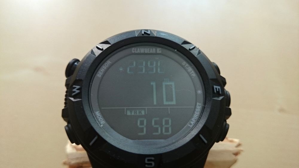

Ale často se vám stane toto (ne není to žádným rušením, podmínky jsou naprosto stejné a nekalibroval jsem mezi natáčením, stačilo jen počkat):
